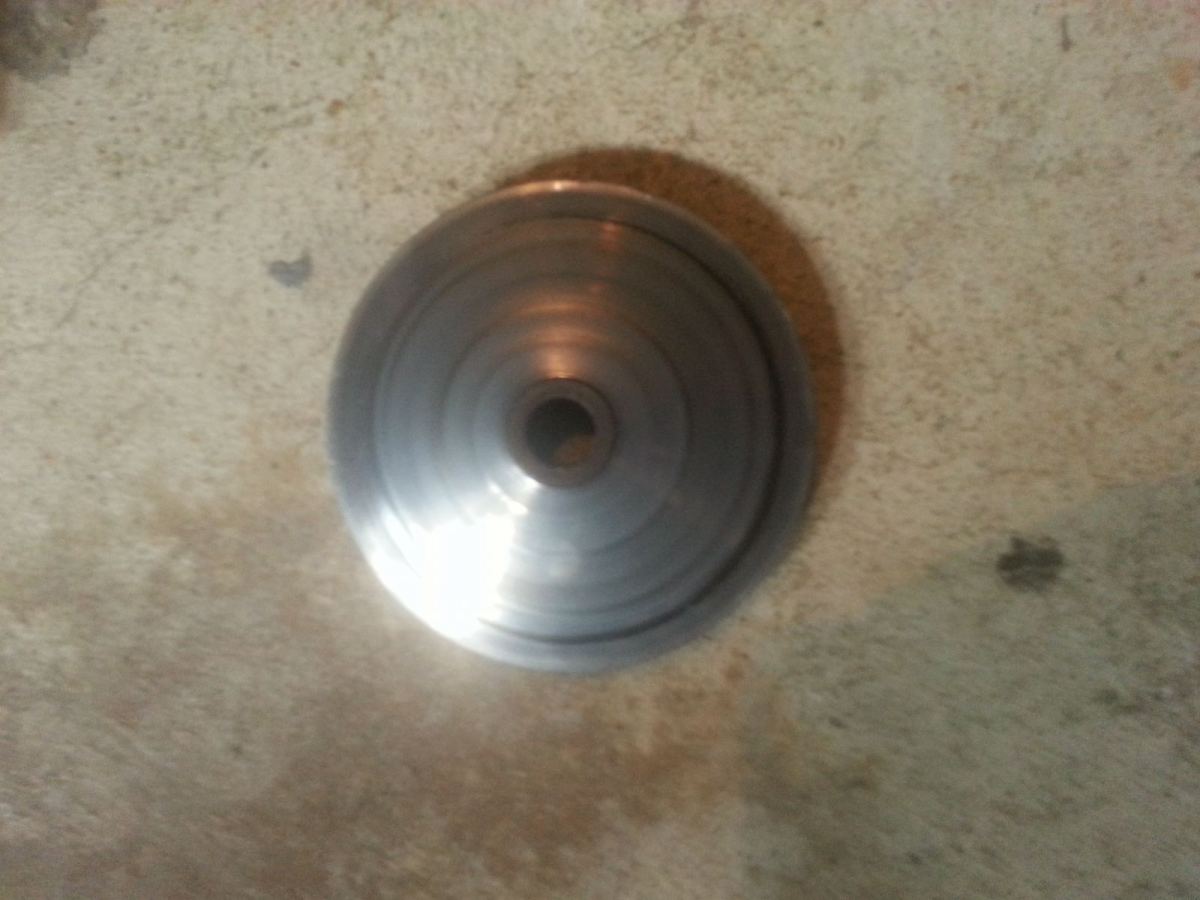

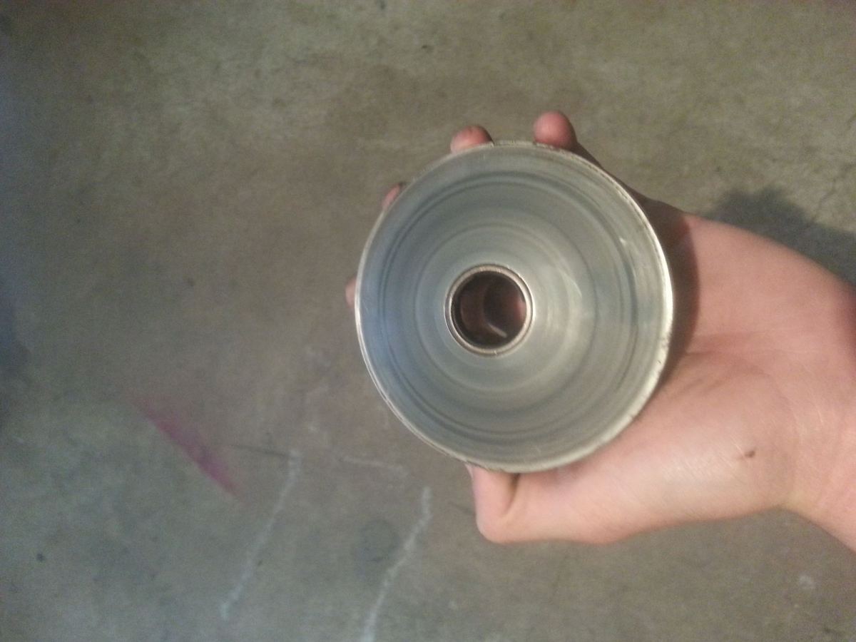

TristanMX Posté(e) le 19 mai 2016 Auteur Signaler Partager Posté(e) le 19 mai 2016 (modifié) il y a 4 heures, JSP SCOOTER (tom67) a dit : soit ton variateur est usé (creusé sur la pente) soit tu n'as pas la bonne courroie ou les deux ce n'est pas parce que tu as poncé la surface du variateur qu'il retrouve ces fonctions, il te faut new variateur et new joue fixe comme j'ai déjà dit plus haut. et courroie ludix Ben courroie malossi pour booster que j'ai Ben il n'est plus creusé ! (et puis j'ai pas les moyens d'en acheter un nouveau...) Modifié le 19 mai 2016 par TristanMX Lien vers le commentaire Partager sur d’autres sites More sharing options...
ninodu10150 Posté(e) le 19 mai 2016 Signaler Partager Posté(e) le 19 mai 2016 il y a 3 heures, TristanMX a dit : Ben courroie malossi pour booster que j'ai Ben il n'est plus creusé ! (et puis j'ai pas les moyens d'en acheter un nouveau...) Test une courroie peugeot et peut être a tu mis trop de rondelle ? 1 Lien vers le commentaire Partager sur d’autres sites More sharing options...

JSP SCOOTER (tom67) Posté(e) le 25 mai 2016 Signaler Partager Posté(e) le 25 mai 2016 il y a 4 heures, TristanMX a dit : Bon demain j'ai mon variateur, j'ai prit un top perf tpr, bon choix ? (il était a 50%...) non c'est un type origine. mais tampis c'est toujours mieux que ce que tu as Lien vers le commentaire Partager sur d’autres sites More sharing options...
