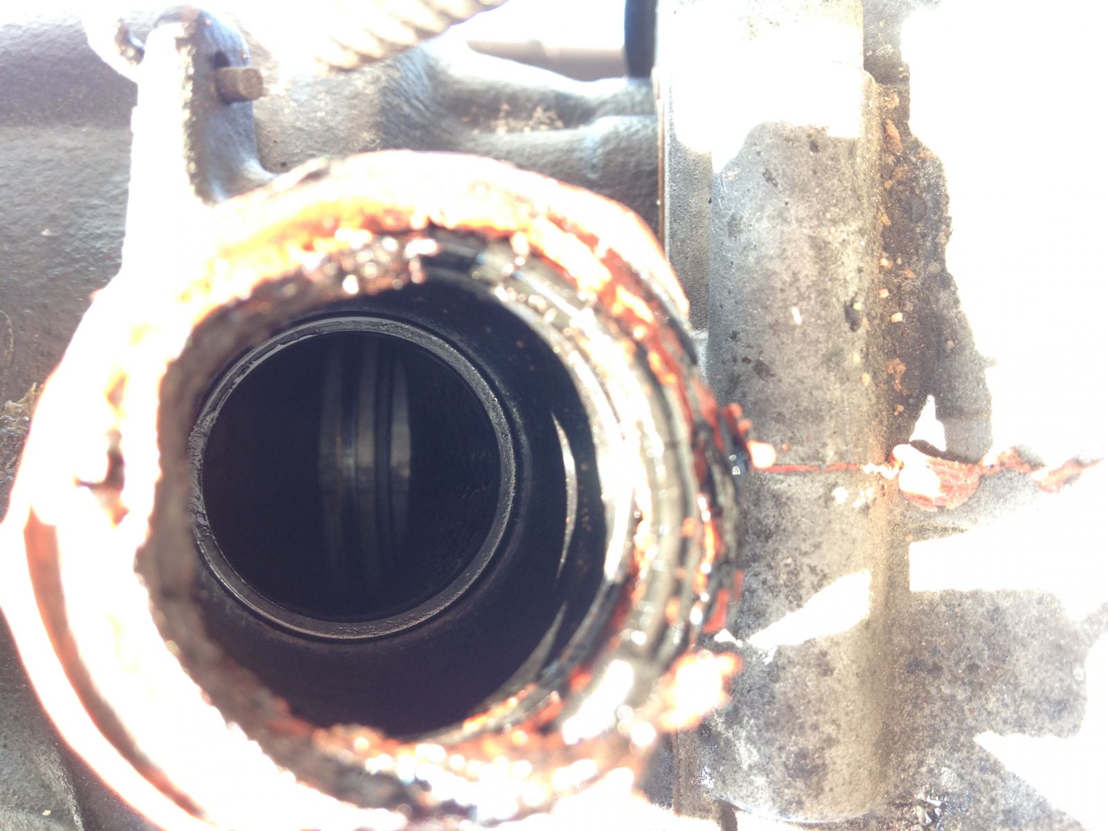

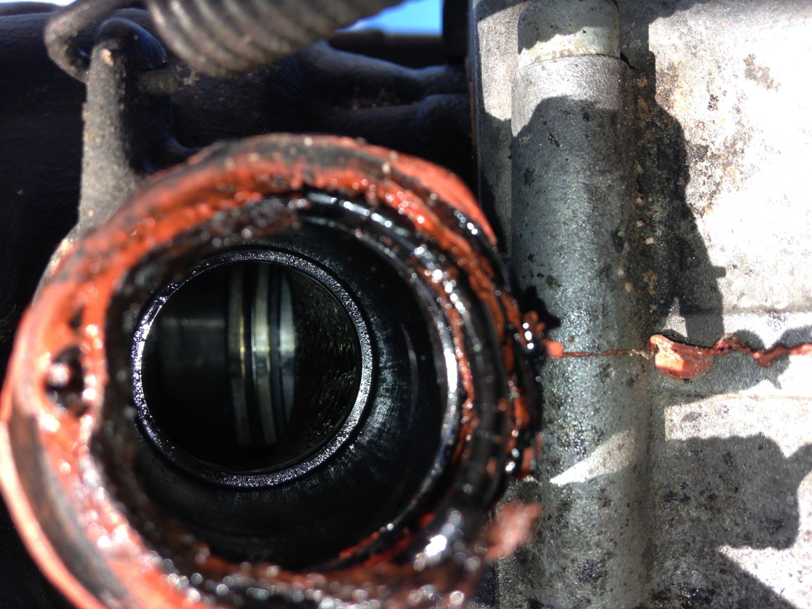

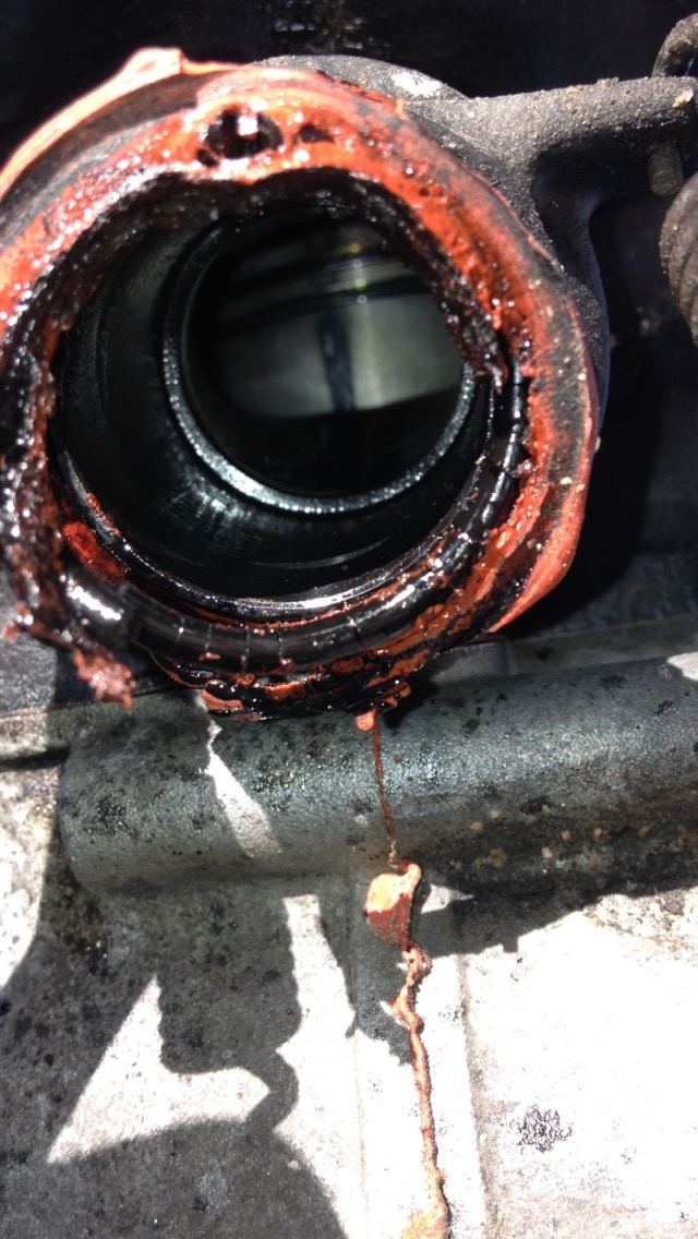

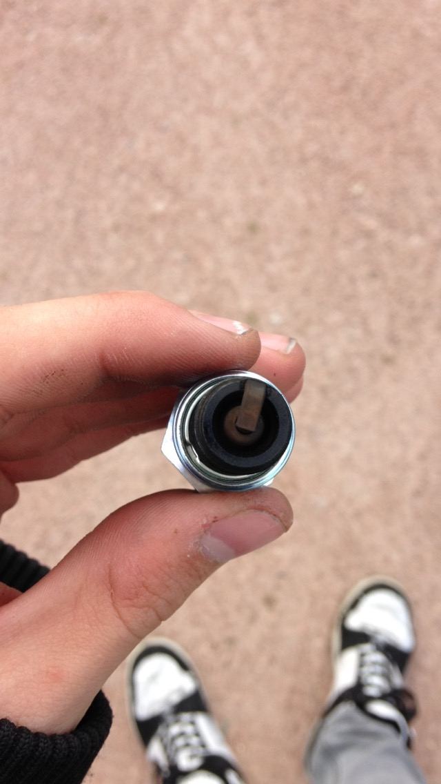

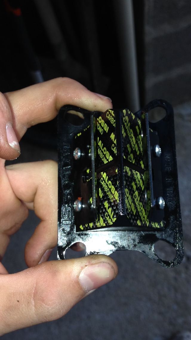

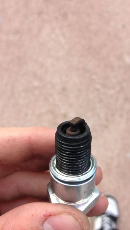

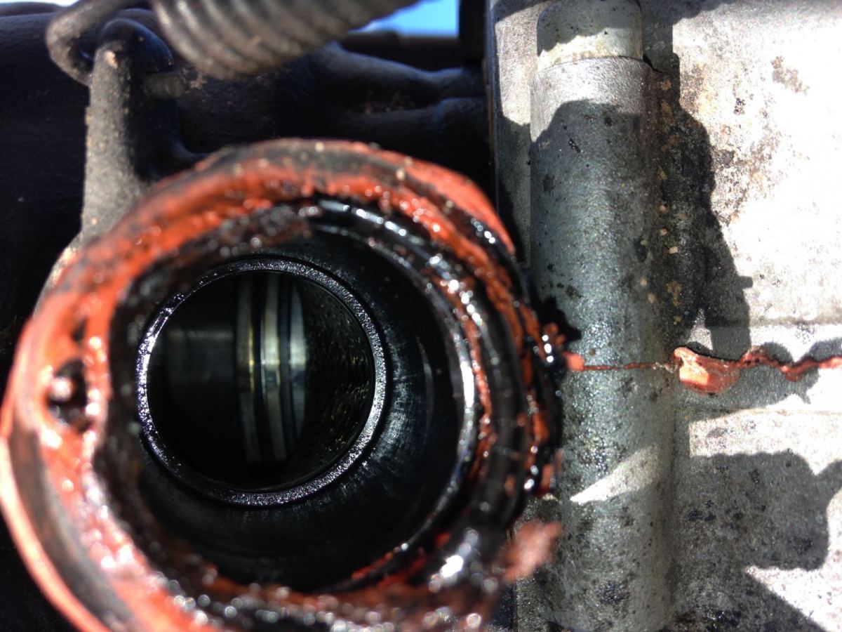

Bonjour à tous ! Alors voilà j'ai un kit 70 top perf depuis 1 semaine et je suis en rodage. Hier j'ai rouler 70km tout aller bien ensuite j'ai arrêter de rouler pendant 1h30 et ensuite j'ai repris la route je roulais à bas/mi régime de 6eme à 80 à peut près et la la roue c'est bloquer j'ai embrayer direct et je me suis arrêter  et j'ai prier pour que se ne soit pas un serrage ! J'ai remarquer que mon cylindre était étonnement chaud ! J'ai kicker (autant de compression qu'avant) et je suis reparti tranquillement. Chez moi je démonte la bougie niquel réglage niquel ! Je démonte le pot et la surprise une trace vertical sur le piston mais quand on passe le doigt dessus c'est tout lisse ! Mes clapet sont bon pas de morceau partit ! Qu'est ce que c'est à votre avis ?

Il faudrait contrôler ton circuit de refroidissement, pas normal que le cylindre soit brûlant...
Tu as du faire une petite amorce de serrage, rien de grave si tu trouves la cause avant de rouler à nouveau.

Je suis aller faire un petit tour j'ai fait 500m et la je touche mes durites d'eau elles étaient tièdes mon radiateur était tiède et mon cylindre bouillant ! Impossible de laisser la main dessus

Effectivement, et ton dernier message le confirme, tu dois avoir une bulle d'air dans le cylindre. Il va falloir faire l'appoint en liquide de refroidissant en passant par le vase d'expansion.

C'est bon j'ai trouver le pb de ma surchauffe et ça n'a rien avoir avec mon circuit de refroidissement, j'ai tout simplement eu une prise d'air au niveau de ma bac ce qui a entraîné une surchauffe... J'ai bourrer de pâte à join et tout va niquel
