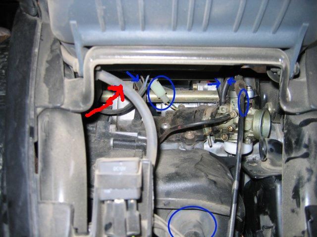

Merci beaucoup les gars pour vos réponses ! Mais je ne vois pas où se trouve l'endroit qui est sur la photo, je n'arrive pas à le situer sur le scooter.
il y a 23 heures, Verratti a dit :
C'est sous ton réservoir d'huile et ça descend vers le carburateur.
