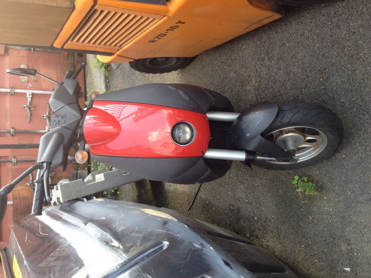

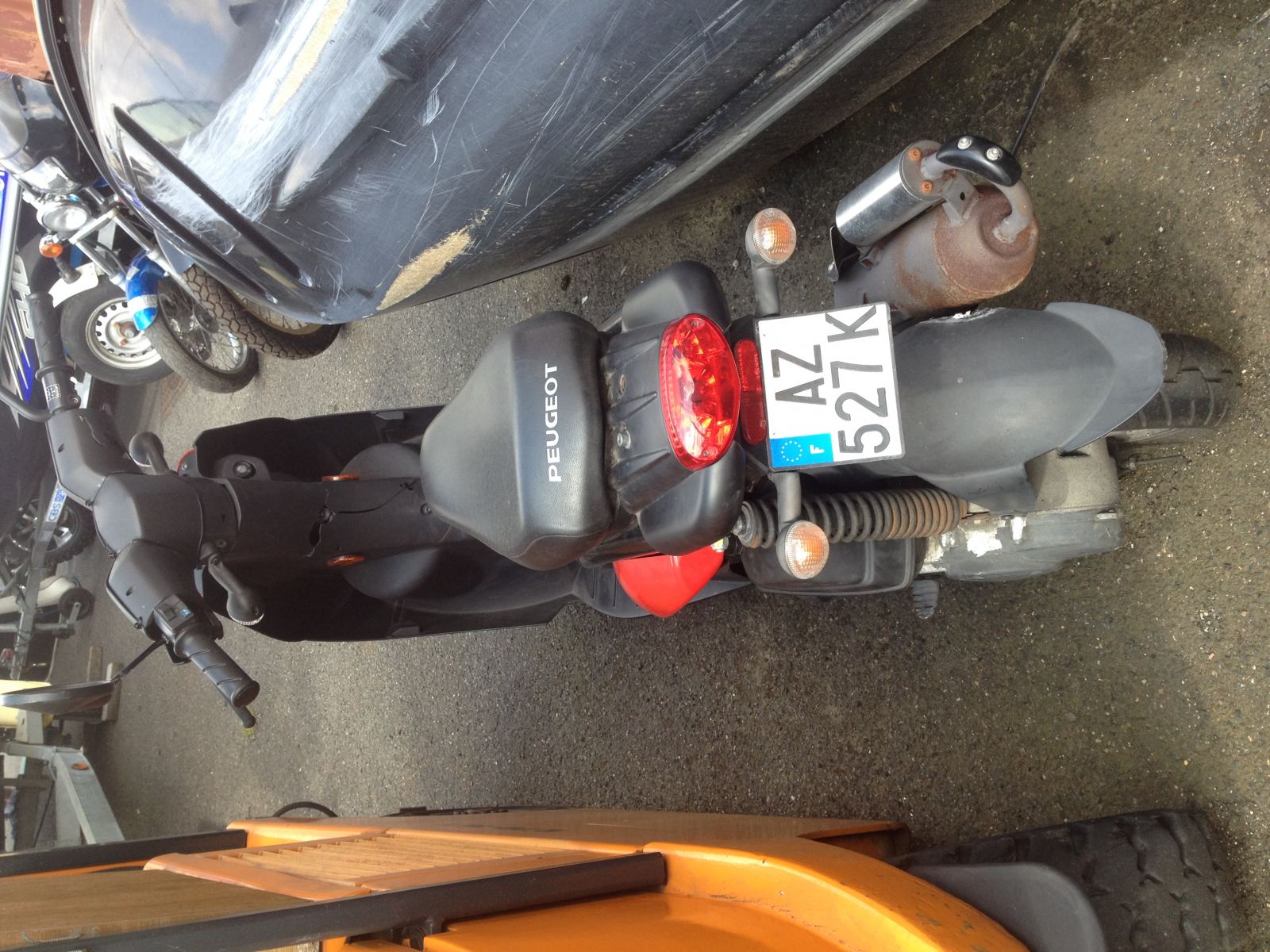

Je compte acheter un scooter occasion avec soit disant "7200"km au compteur mais le câble kilométrique est coupé.
Je l'ai démarrer mais quand j'accèlere un peu la roue arrière ne tourne pas et à fond elle tourne un peu mais on voit quelle est géner par quelque chose.
j'ai essayé de la tourner moteur allumer non roulant et j'ai eu du mal et impossible de la tourner vers l'arrière.                                           mais par contre quand le moteur est éteint la roue tourne normalement.
Mon garagiste me dit que sur ces scooter la il faut attendre qu'il chauffe pour monter dans les tour mais moi je penserais plutot que la courroie est morte ou problème au niveau du variateur.
même le frein désseré à fond ca me le fait
Le scooter est débrider.
Merci de votre aide
