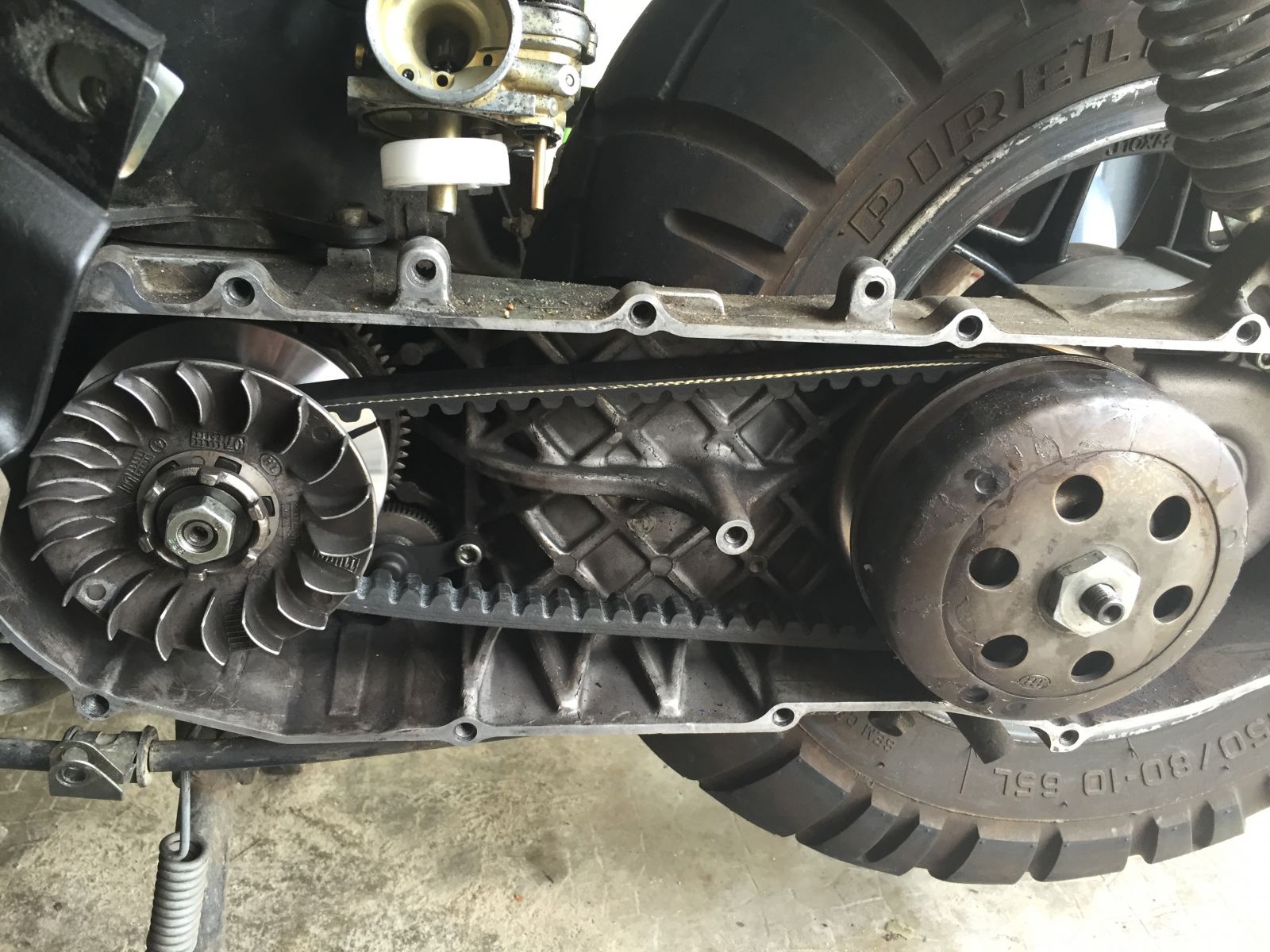

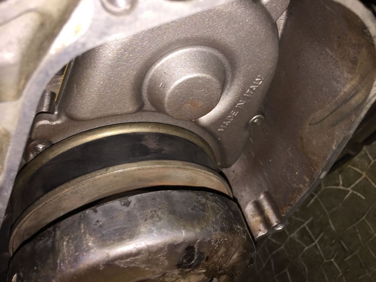

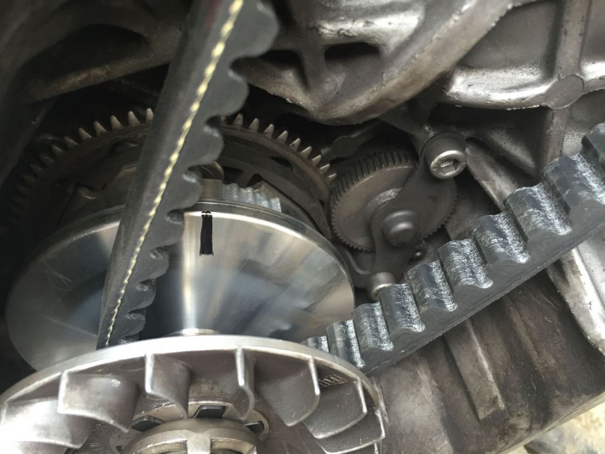

Aujourd'hui j'ai monté mon variateur malossi multivar avec une courroie malossi sur mon Spirit 2012 avec un pog Yasuni r et des galets 4,5g.
Ma courroie ne monte pas jusqu'en haut , je dois prendre 65km/h comme avant de changer le variateur , j'ai mis la rondelle fine tout au fond la plus près du vilebrequin il me semble et la deuxième rondelle celle d'origine au bout du canon , je n'ai pas mis la grosse rondelle ( la bride ) et la rondelle moyenne je ne l'ai pas mise.
J'ai aussi un autre problème , le démarreur électrique raccroche et je ne peut pas kicker ( la rondelle du variateur la trop décalée vers le Carter ?)
Voilà des photos

Juste pour savoir, sur la première photo la courroie est bien tendue? Car je trouve que dans cette position, elle ne se trouve pas au bord du correcteur, ce qui pourrait indiquer qu'elle est trop courte.
oui je me suis dit la même chose .
pourtant il la malossi ...

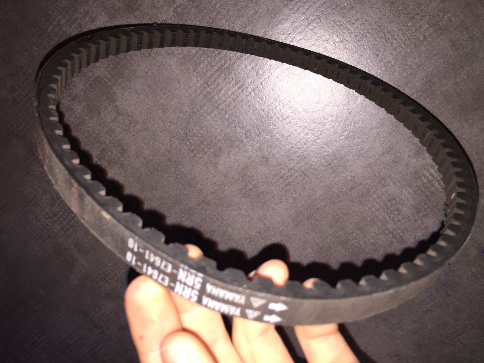

J'ai toujours eu des appréhensions vis-à-vis des courroies Malossi, notamment en termes de longueur et de largeur. De plus, il y a différentes longueurs de courroies d'origine sur les MBK suivant le modèle et l'année, chose que les fabricants ne prennent pas vraiment en compte.
il y a 2 minutes, Alain a dit :
je l avais eu cet courrioe et je dois dire que bof
j en perdez en démarrage , reprise ( avec un réglage nickel a la variation et embrayage )
les mieux reste celle d'origine marque yam !
moins large et j avais retrouver mes démarrage etc
et  j avais comparé les deux 2 courrioe et c'est vrais que la courrioe malossi et bien plus larges que la yam
Oui je pense qu'elle est bien tendue
Oui j'ai mis la rondelle entre le canon et la poulie et j'ai mis celle toute derrière ( la plus près du vilebrequin ) et à cause d'une de ces rondelle rocher de kick raccroche il faut que j'en enlève une des deux je pense

si tu veux faire un essaie pour comparé vazi ;) et tu verra que la yam et beaucoup mieux :)
Je vais tester , mais c'est pas grave qu'elle fasse moins de 16mm?
