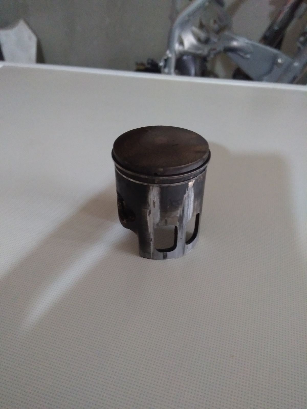

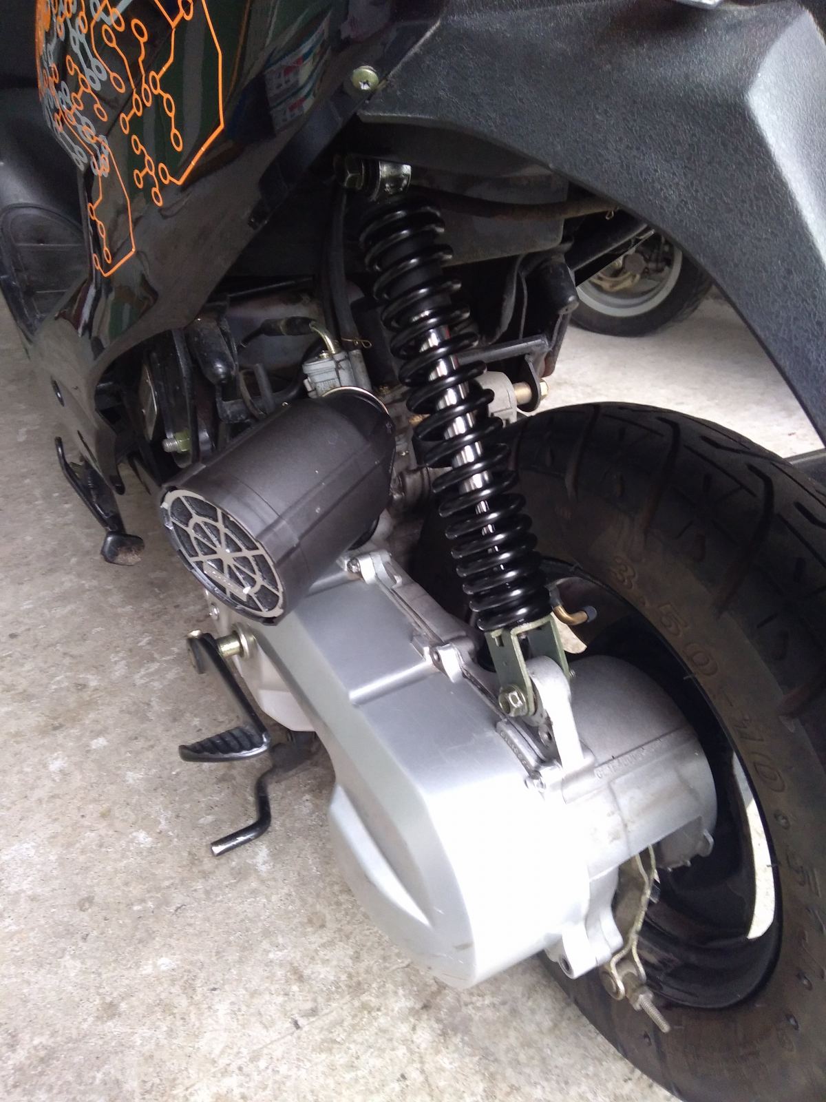

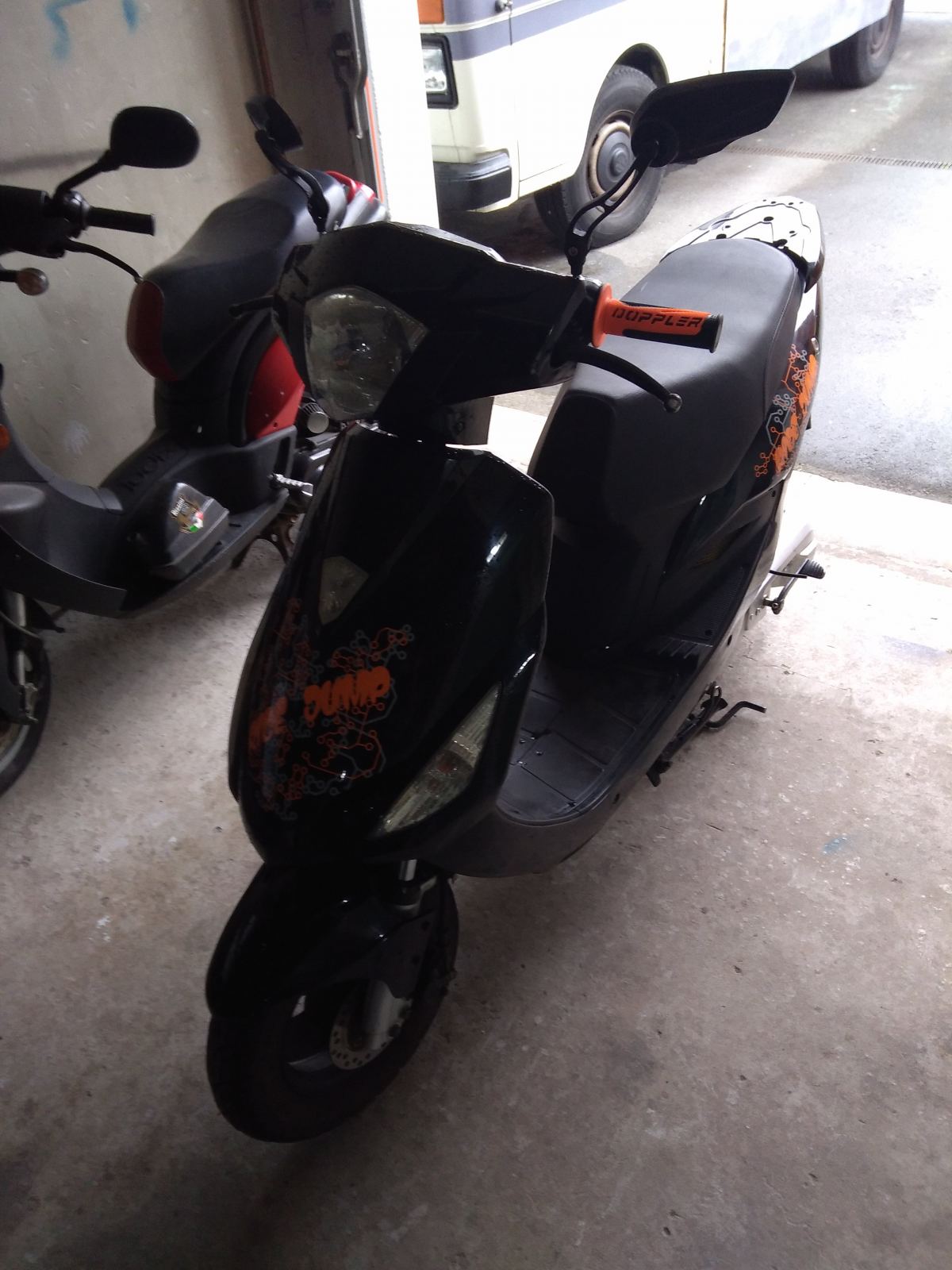

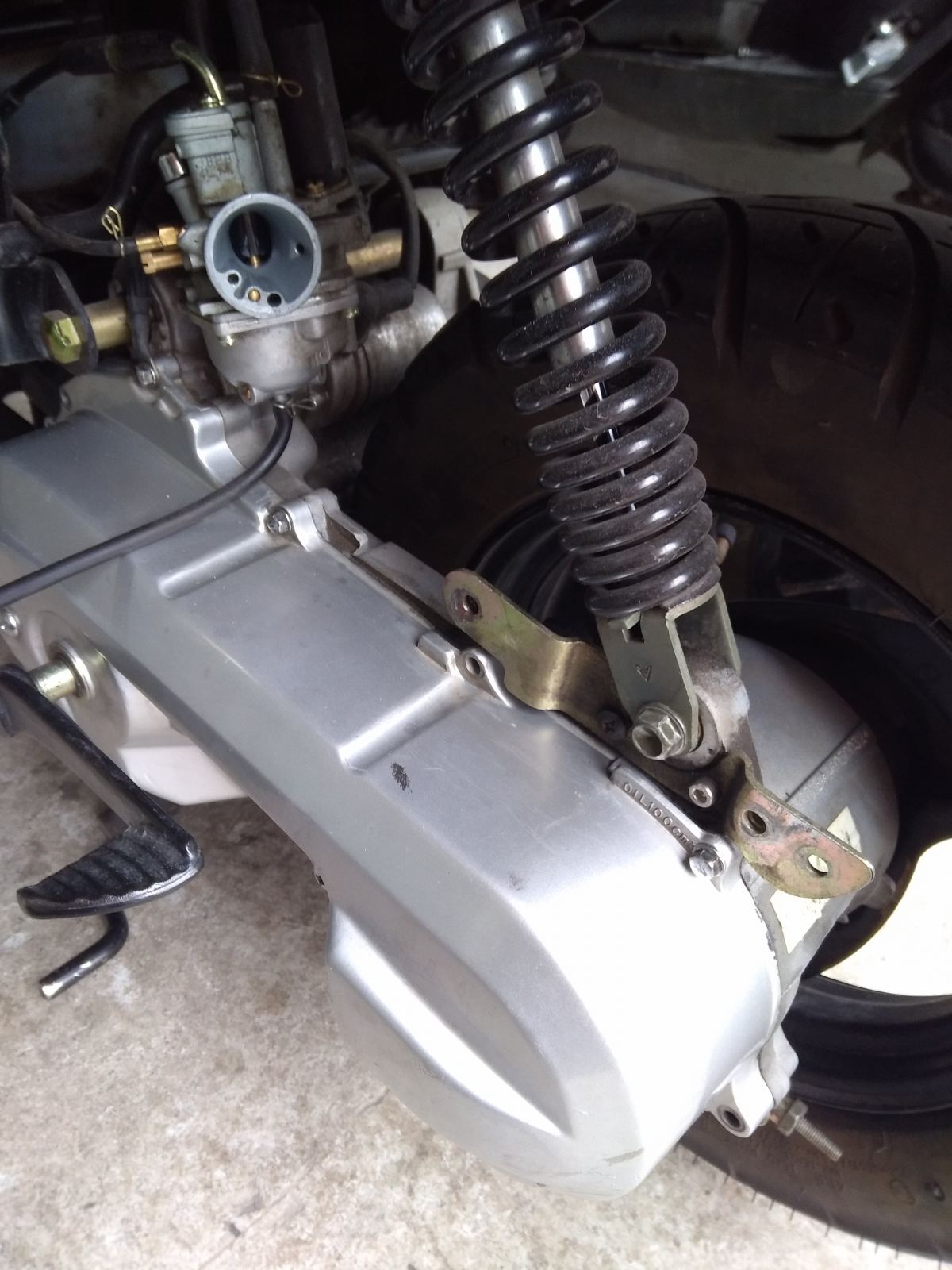

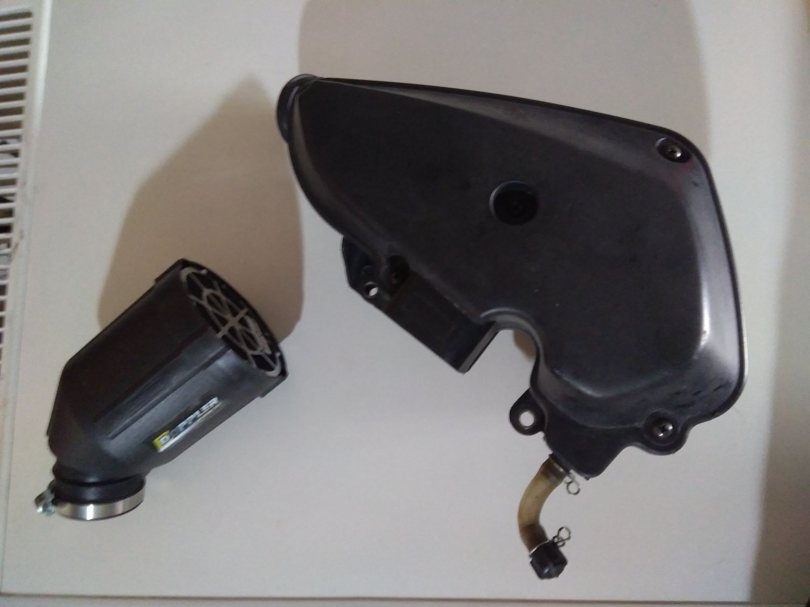

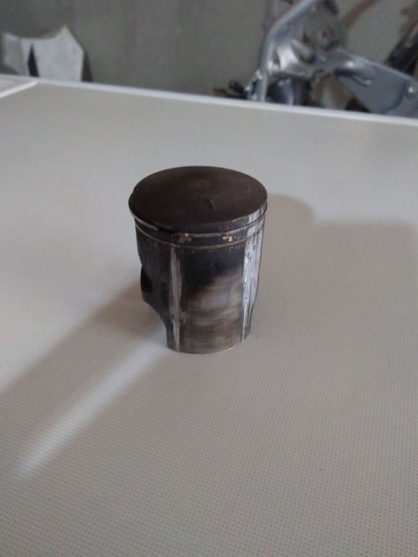

OtherView Posté(e) le 24 juillet 2017 Auteur Signaler Posté(e) le 24 juillet 2017 (modifié) Bonjour. Quelques nouveautés depuis mes quelques semaines d'absences sur le forum. En premier, le Ride Jump à subis son premier serrage. Le voyant de pompe à huile est rester éteint et j'ai rouler sans huile pendant un bon moment, du coup le piston a un peu mangé: De ce fait, je me suis dit que l'évolution devrait passer par un plus gros cylindre. J'ai choisi un 50 fonte Olympia: Je ne connais pas cette marque donc je verrais ce que ça donne une fois le rodage fini. Comme le passage au kit demande un plus gros débit d'air, j'ai opté pour une BAA Doppler et j'ai passé mon GP de 75 à 95: En démontant ma BAA, j'ai remarqué que le support ne me servirais plus à rien: Du coup je l'ai viré: Pour la pose, j'ai garder le collier de ma BAA d'origine pour remettre la durite qui sort de ma cuve de carburateur dans la même position qu'avant: Au passage, nouvelles poignet car mes ancienne étaient usées. J'ai posé des Doppler orange et noir qui s'accordent super bien avec le reste du scoot. J'en ai profiter pour poser des rétro neuf également: voilà pour le JUMP. Comme je suis en rodage, je ne tape pas trop dedans mais je sent déjà les différences. Je pense mettre une varia grande plage et une courroie renforcé. Je voudrais peindre mes jantes en Orange mais pas encore sûr de moi. Sinon j'ai un nouvel arrivant qui plaira sûrement à Kyo: Dite bonjour au Peugeot Elystar 2010 de ma femme. Comme elle se déplace en bus, je lui ai offert pour qu'elle ne soit plus dépendante des horaires des transports en commun. Je ne ferais pas de grosses modifs dessus, sûrement esthétique mais pas mécanique. A l'achat, une pointe à 55klm/h et une accélération faiblarde mais la conduite est tout simplement géniale, à telle point que je mis à la recherche d'un autre Elystar pour moi. voilà! Désolé de ne pas avoir alimenter mon post au fur et à mesure mais maintenant je serais plus présent pour vous partager mes avancées. Je suis toujours ouvert aux idées et suggestions notamment pour ce qui concerne l'évolution du JUMP. Modifié le 24 juillet 2017 par OtherView 2
Max Blackbird Posté(e) le 24 juillet 2017 Signaler Posté(e) le 24 juillet 2017 un olympia c'est du type origine,pas besoin de cornet
nathan 2917 Posté(e) le 24 juillet 2017 Signaler Posté(e) le 24 juillet 2017 un olympia j appelle même pas ca un kit... tu es vers ou je connais quelqu un qui vend peut être son elystar
OtherView Posté(e) le 24 juillet 2017 Auteur Signaler Posté(e) le 24 juillet 2017 Pourtant mon pro m'a bien précisé que c'était un cylindre qui demande plus d'air et que ma baa d'origine ne fournirais pas un débit suffisamment grand pour l'alimenter. Après ce n'est pas grave puisque je eu ce cornet pour 5e donc autant le poser... Je suis du Pas de Calais, Nathan. Si ton amis veut vendre le sien et qu'il ne le fait pas trop chére, cela pourrait m'intéresser.
Invité Posté(e) le 24 juillet 2017 Signaler Posté(e) le 24 juillet 2017 Bonjour olympia fonte je l'ai eu am6 c'est pas une fusée mais c'est bien costauds.

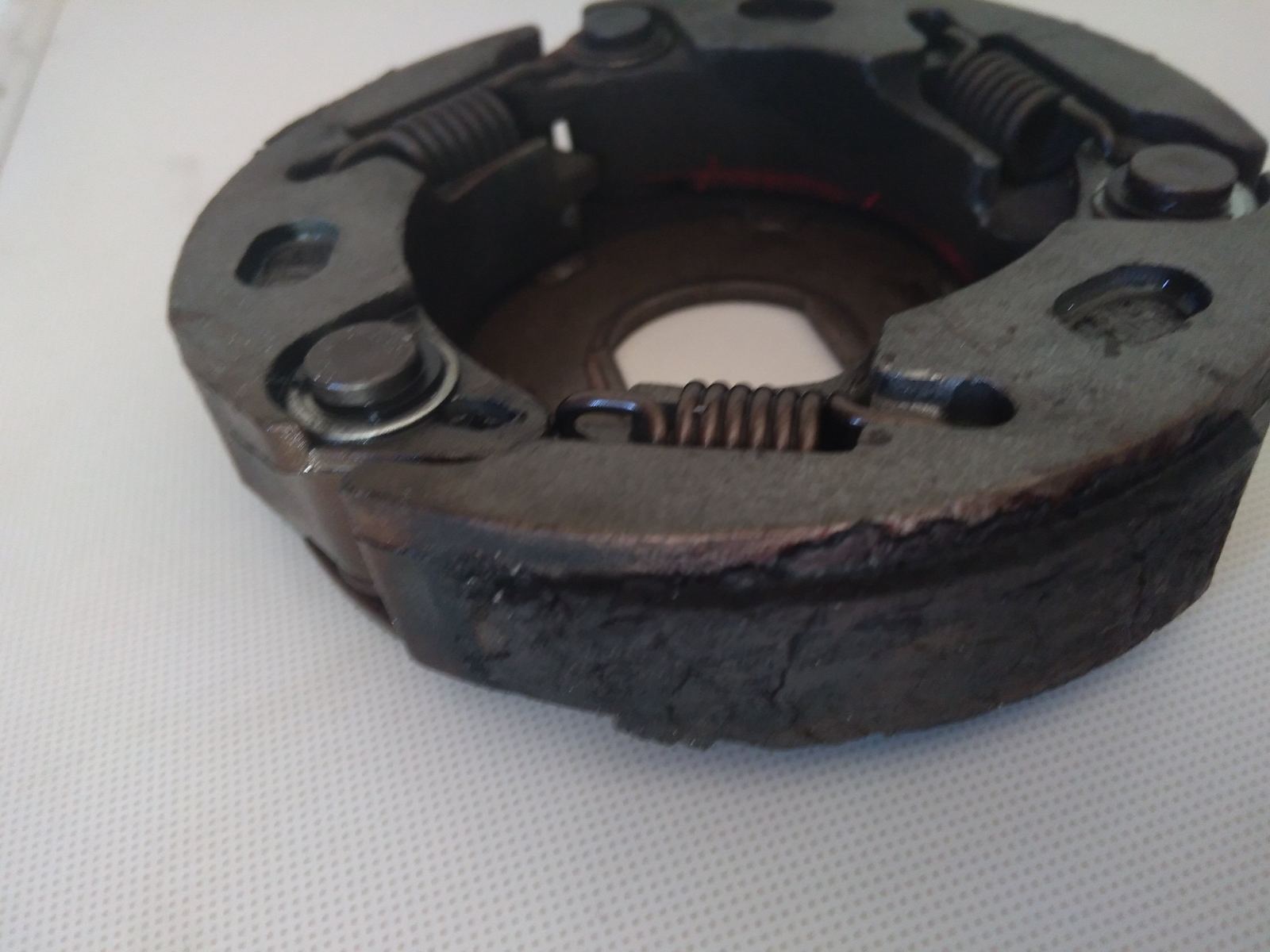

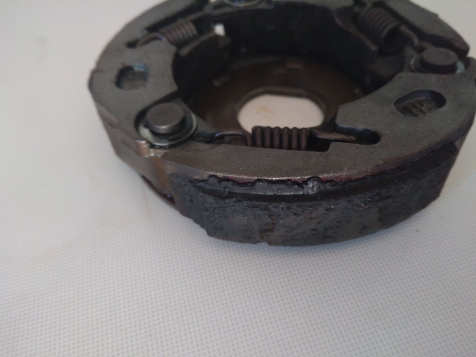

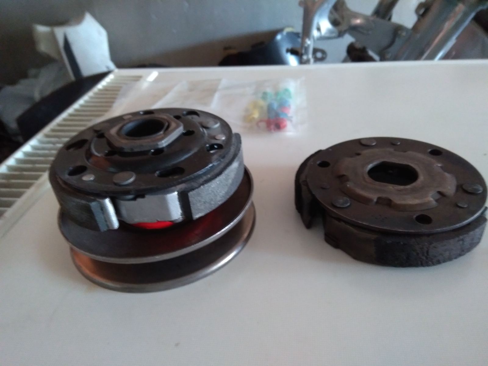

OtherView Posté(e) le 25 juillet 2017 Auteur Signaler Posté(e) le 25 juillet 2017 Dite pour un rodage vous faites 300 ou 500 klm? Oui il est sympa ce petit cylindre. Même si ce n'est pas le meilleur sur le marché, je sent déjà les différences avec mon cylindre d'origine. L’accélération est bien plus puissante et la reprise, même en charge, est plus efficace. Je pense que je vais devoir changer mon embrayage car mes garnitures deviennent poreuses:
Max Blackbird Posté(e) le 25 juillet 2017 Signaler Posté(e) le 25 juillet 2017 t avais faim et t as grignoté l embrayage,c'est ca?
Invité Posté(e) le 25 juillet 2017 Signaler Posté(e) le 25 juillet 2017 C'est une relique ton embrayage.
Max Blackbird Posté(e) le 25 juillet 2017 Signaler Posté(e) le 25 juillet 2017 il y a 6 minutes, Barry/Sheene a dit : C'est une relique ton embrayage. il vient du scooter de Napoléon
Invité Posté(e) le 25 juillet 2017 Signaler Posté(e) le 25 juillet 2017 il y a 12 minutes, jeff lee a dit : il vient du scooter de Napoléon Les garnitures on dirait du cuir sécher.
Max Blackbird Posté(e) le 25 juillet 2017 Signaler Posté(e) le 25 juillet 2017 il y a 9 minutes, Barry/Sheene a dit : Les garnitures on dirait du cuir sécher. en fait c de la m****** de chameau séché

OtherView Posté(e) le 25 juillet 2017 Auteur Signaler Posté(e) le 25 juillet 2017 @nathan 2917 erf ouais c'est trop loin. Pourtant à 500 balles c'est intéressant. Mais ça va me revenir cher de venir le chercher avec un camion donc c'est pas la peine... Pour mon embrayage, c'est celui d'origine, il n'a que 7600 bornes... Quand j'y pense je me dit que je devrais peut-être vérifiée mes joints Spy.

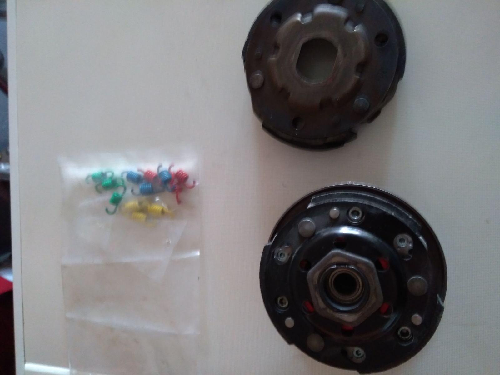

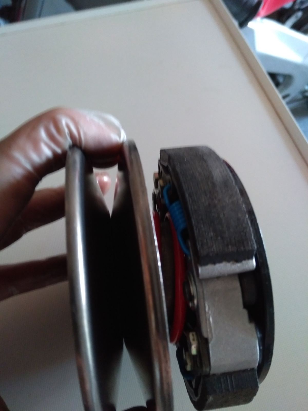

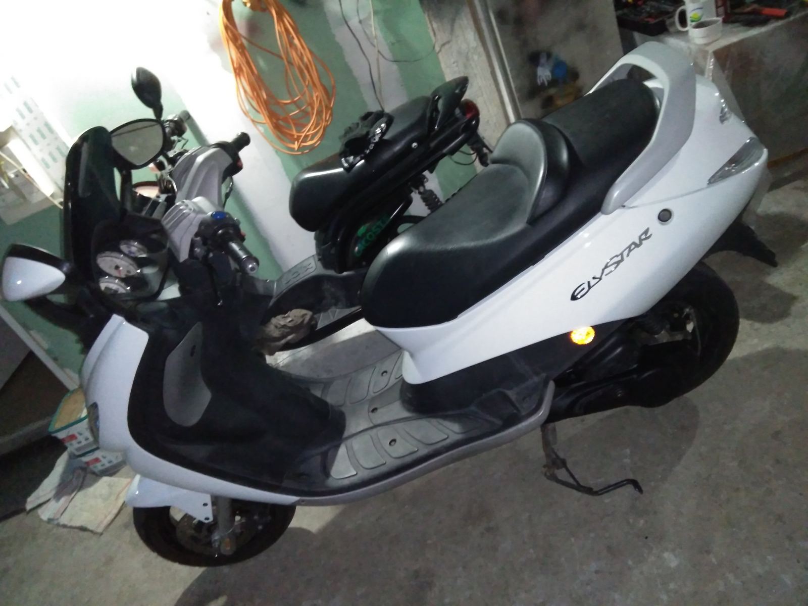

OtherView Posté(e) le 26 juillet 2017 Auteur Signaler Posté(e) le 26 juillet 2017 Nouvel embrayage. J'ai profité du démontage pour remplacer le ressort de poussée par un rouge de chez Malossi et les petits ressort (je sais pas comment ça s'appelle) par des bleu Leovince: ça change par rapport à mon ancien en origine. La montée en régime est bien plus stable. Mais pour que le scoot commence à rouler, il faut que le régime moteur monte un peu plus qu'avant. Et avec le ressort de poussée rouge, la remise en place de la courroie est plus dur Sinon, je vais voir un Elystar ce soir. Apparemment, il y a quelques frais à faire dessus mais le vendeur en veut pas grand chose. Je ferais des photos pour vous montrer.
