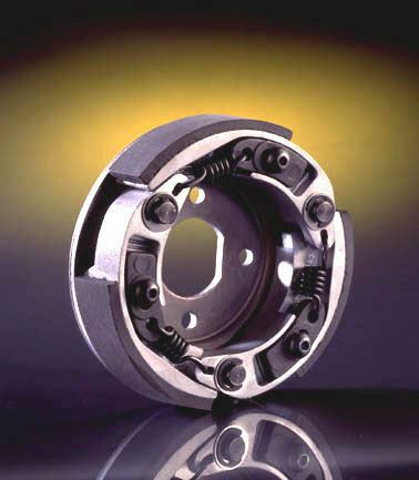

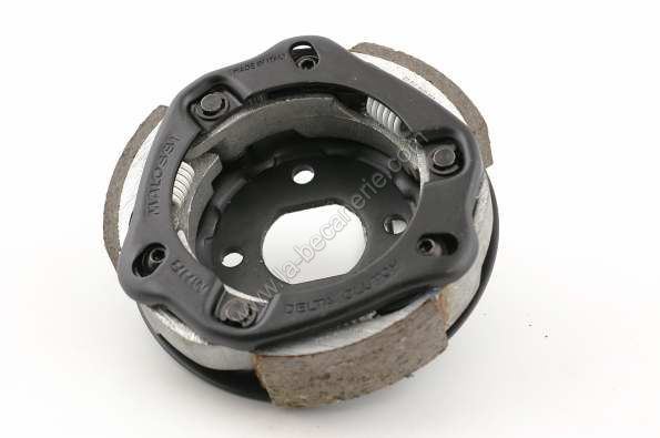

Mekilldem Posté(e) le 24 juin 2018 Auteur Signaler Posté(e) le 24 juin 2018 fred82000 => Oui malossi c'est de la bonne pièce, mais je voulais dire que c'est pas le delta clutch. Mais après avoir fouillé un peu ils font que 2 embrayages, le "fly clutch" et le "delta clutch". Donc mes 2 malossi seraient des "fly clutch"?? C'est plutôt bien pour ma configuration? Il y a 20 heures, Mekilldem a dit : Ressort d'embrayage : blanc, jaune et bleu Ressort de poussée jaune(x2) et le rouge du variateur MHR Question : je fais quoi avec tout ça?? ça va aller avec ma configuration ou faut autre chose?? PS : j'ai lu le tutoriel sur les ressort mais c'est le b.rd.l, les couleurs selon les marques ne correspondent pas aux même raideur...etc...ils sont ouf Merci d'avance
jimmy@ Posté(e) le 24 juin 2018 Signaler Posté(e) le 24 juin 2018 (modifié) salut , c'est des fly , malgré sa salle guele celuis de la première photo est en bon etat , les garniture sons neuvent. tu le nettoi au nettoyant frein en frottant avec un gros pinceaux dur , tu protege les garnitures et tu l'imbimbe de wd 40 . a la limite tu mets un coup de peinture noir .sur le flasque en tole et c'est neuf. le delta a des ressorts réglabe en tension , systeme souvent caché par un flasque anti explosion .(d'embrayage , hein ...) Modifié le 24 juin 2018 par jimmy@

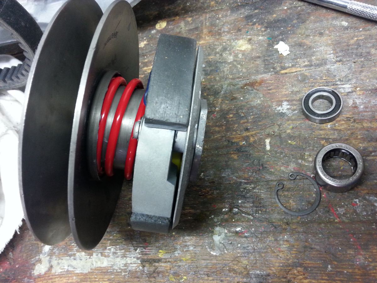

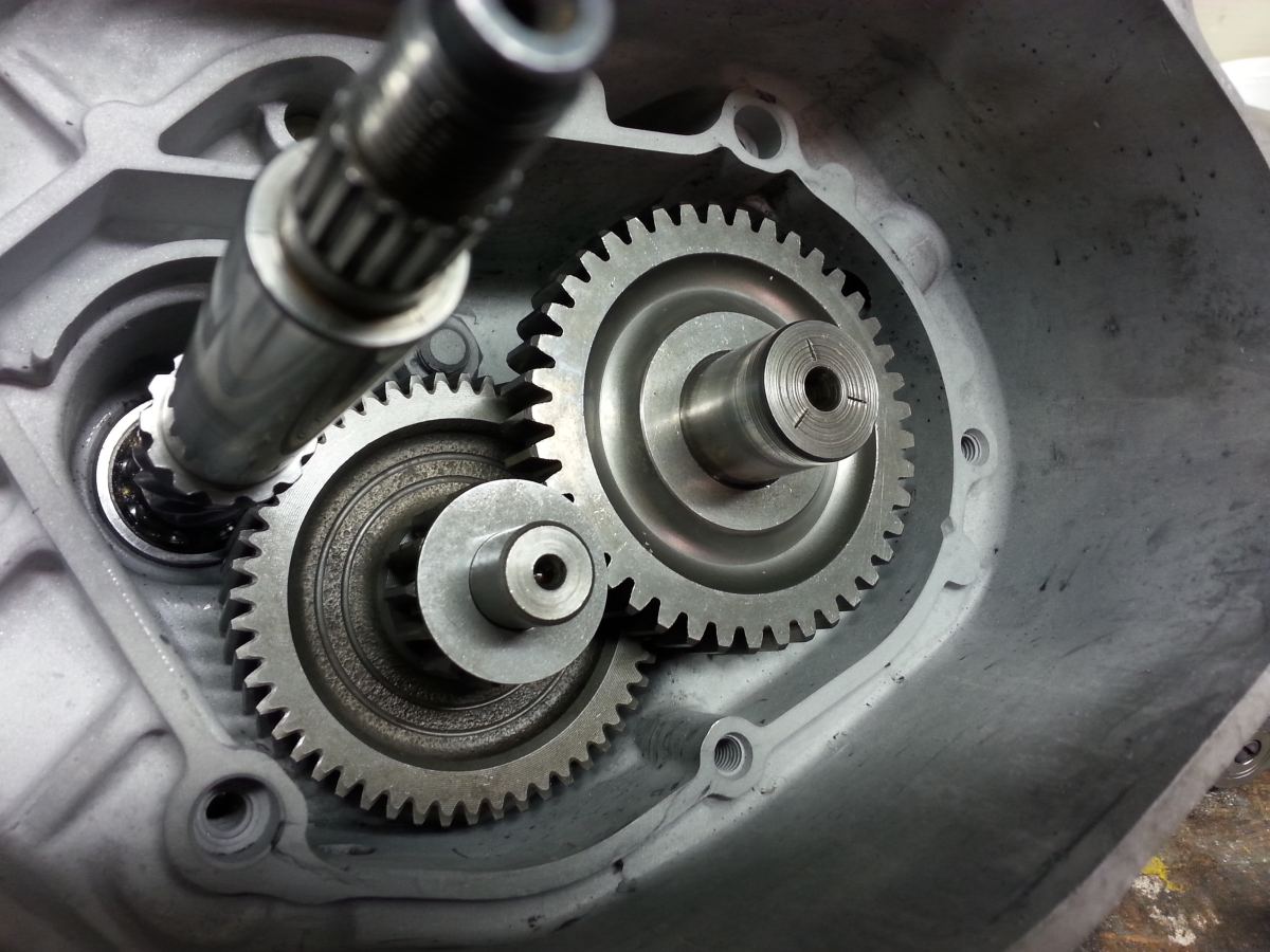

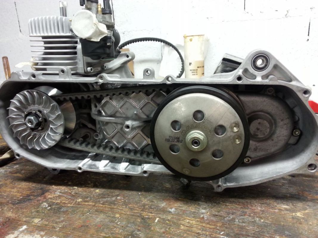

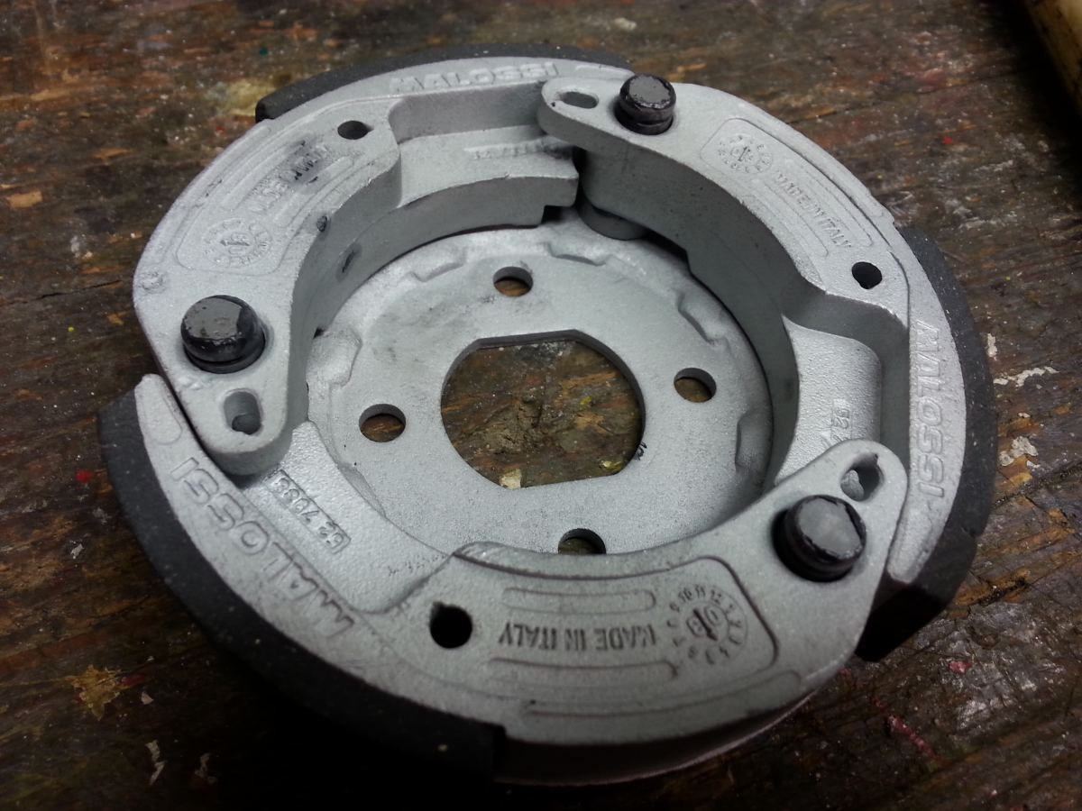

Mekilldem Posté(e) le 28 juin 2018 Auteur Signaler Posté(e) le 28 juin 2018 Salut, Transmission 14/41 poséesur des roulements neufs ! Embrayage sablé et dégrippé. J'ai pas encore statué sur les ressorts.
jimmy@ Posté(e) le 29 juin 2018 Signaler Posté(e) le 29 juin 2018 Il y a 10 heures, Mekilldem a dit : Salut, Transmission 14/41 poséesur des roulements neufs ! Embrayage sablé et dégrippé. J'ai pas encore statué sur les ressorts. tous les ressorts en rouge (malossi) avec le 70 mxs sport. 1
fred82000 Posté(e) le 29 juin 2018 Signaler Posté(e) le 29 juin 2018 il te manque des attzche pour faire tenir des mâchoire sur ton embrayage

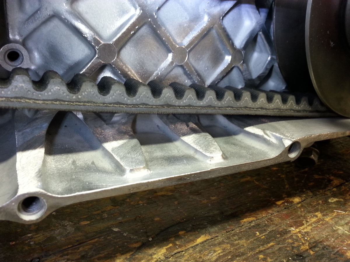

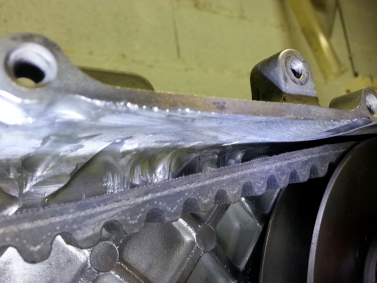

Mekilldem Posté(e) le 13 juillet 2018 Auteur Signaler Posté(e) le 13 juillet 2018 Réception d'un lot de pièce! J'ai remplacer le roulement et la cage à aiguille de mon correcteur de couple MHR. J'ai pécho un "torsion controller" aussi. Je l'ai pas pris en photo. Ca me parait bien, je trouvais ça bizarre le ressort à même le métal de l'embrayage Je passe mon temps à limer le carter (c'est mon premier) pour le passage de la courroie. Faut en enlever de l'alu...pu&#@n!!!
jimmy@ Posté(e) le 13 juillet 2018 Signaler Posté(e) le 13 juillet 2018 salut , avec une disqueuse et disque abrasif 120 ça vas vite. par contre apret nettoie bien , ça fait de la poudre d'alu et pour s'en debarassé c'est galère. soit netoyent frein en spray avec une souflete , ou pinceaux/essence/chiffon. 1

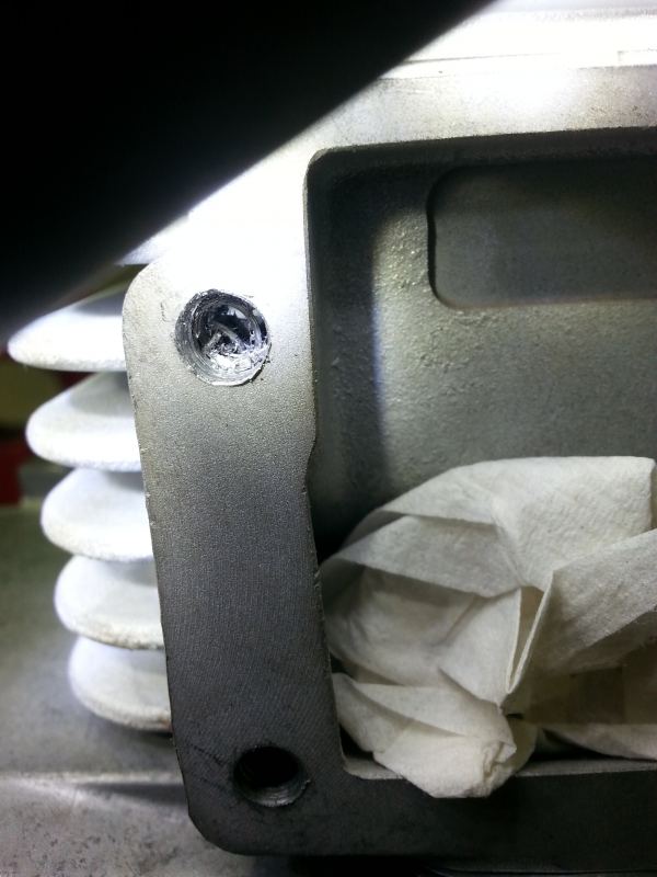

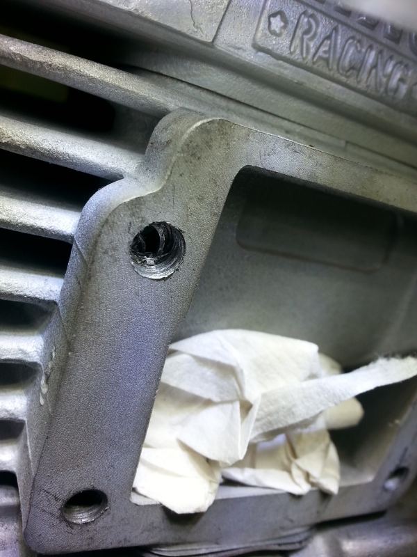

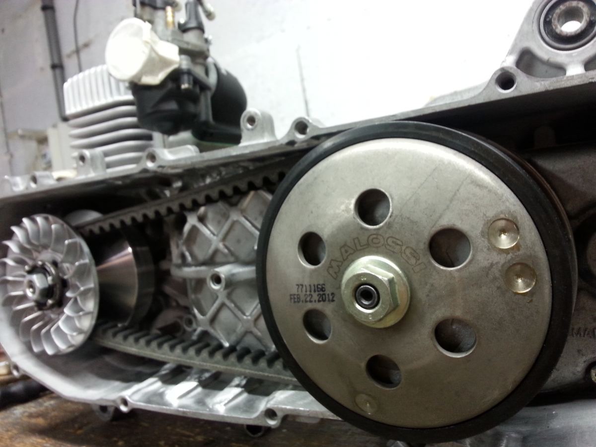

Mekilldem Posté(e) le 15 juillet 2018 Auteur Signaler Posté(e) le 15 juillet 2018 Alors, je lime, je lime (disqueuse et abrasif) et voilà, ça commence à ressembler à quelque chose : Sinon, quelle belle surprise au moment de fixer ma big valve polini, quand à même pas 5N.m, une des vis foire et c'est le filetage qui est venu avec.......rien que pour ça, pas sûr de revenir chez MXS !!! Faut savoir que je serre TOUT au couple. Je vous mettrais une tof de ma collection de clef un jour. 1
bouigass Posté(e) le 15 juillet 2018 Signaler Posté(e) le 15 juillet 2018 Arf, pas de chance, surtout si tu utilises une clé dynamo
jimmy@ Posté(e) le 15 juillet 2018 Signaler Posté(e) le 15 juillet 2018 salut , tu lui fout un filet rapporté. sur ali expresse un kit d'helicoils vaut 6/7 eu port gratuit. et t'en fait avec.
Mekilldem Posté(e) le 16 juillet 2018 Auteur Signaler Posté(e) le 16 juillet 2018 Il y a 9 heures, jimmy@ a dit : salut , tu lui fout un filet rapporté. sur ali expresse un kit d'helicoils vaut 6/7 eu port gratuit. et t'en fait avec. Bah ouais mas ça fait un peu mal sur un kit neuf... Franchement je suis deg
Invité Posté(e) le 16 juillet 2018 Signaler Posté(e) le 16 juillet 2018 Salut, A merde pas chance pour le cylindre.Je suis aussi a refaire mon Booster actuellement et j‘ai aussi achtez le Mxs.J‘espere pour toi que tu peux le refaire. Une idee meu vien la,recoupe le pas de vis,et prand une vise un peu plus long,pour que tu mettre un boulon.Sai la seul chance ou bien un helicoil.Maxiscoot vend pas cylindre ont pièce detatché actuellement.
nathan 2917 Posté(e) le 16 juillet 2018 Signaler Posté(e) le 16 juillet 2018 Il y a 2 heures, deleeh a dit : Salut, A merde pas chance pour le cylindre.Je suis aussi a refaire mon Booster actuellement et j‘ai aussi achtez le Mxs.J‘espere pour toi que tu peux le refaire. Une idee meu vien la,recoupe le pas de vis,et prand une vise un peu plus long,pour que tu mettre un boulon.Sai la seul chance ou bien un helicoil.Maxiscoot vend pas cylindre ont pièce detatché actuellement. Oui pas bête le coup du boulon c’est ce que j’aurais fais Je pense
Mekilldem Posté(e) le 16 juillet 2018 Auteur Signaler Posté(e) le 16 juillet 2018 En fait il restait du filet au fond et j'ai mis une vis plus longue qui prend sur ce filet. J'ai réussi à serrer 3 vis (dont celle là) à 8N.m puis une quatrième à seulement 6N.m car pas possible de faire claquer la vis à 8N.m (=> donc ce filet est également chybré...les ba%£*ds!!!). Franchement pas cool !! Sinon en solution il y a la célèbre vis de 7x100 pour l'instant ça va mais sur un kit neuf je repète c'est abuser la qualité d'usinage des filets => faites donc attention. Bonne idée de dernier recours le boulon derrière.
nathan 2917 Posté(e) le 16 juillet 2018 Signaler Posté(e) le 16 juillet 2018 il y a 6 minutes, Mekilldem a dit : En fait il restait du filet au fond et j'ai mis une vis plus longue qui prend sur ce filet. J'ai réussi à serrer 3 vis (dont celle là) à 8N.m puis une quatrième à seulement 6N.m car pas possible de faire claquer la vis à 8N.m (=> donc ce filet est également chybré...les ba%£*ds!!!). Franchement pas cool !! Sinon en solution il y a la célèbre vis de 7x100 pour l'instant ça va mais sur un kit neuf je repète c'est abuser la qualité d'usinage des filets => faites donc attention. Bonne idée de dernier recours le boulon derrière. Appelle mxs directe
