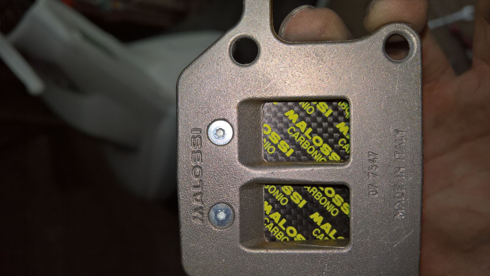

Avec un 17.5 ça aller nickel, puis j'ai mis un 19 ça faisait déjà ça, je suis passé en 21 pareil... voir si c'est pas l'admission, fin c'est ce qu'on pense avec tom
jamais tester de 17.5 mais avec mon 21 en baa et un kit parmakit ça brouter un peu dans le trous en baa avec un mhr nickel plus de souci et la le cornet sur le 70mhr ça broutaille dans les bosses a froid et quand je reste a bas régime aussi mais normale selon tom
( j'ai une bac mhr ) ( d'la merde les big valve j'ai une stage6 en stock en plus )
Bac mhr celle a 45 ? Si oui tu la vend ?

ouai a 47e , nooon mdr elle est sur mon kit du même nom la mdr elle est toute neuve elle doit avoir 200 300km en plus
À l'instant, nathan 2917 a dit :
Ah merde j'en cherche une de bac non origine, j'ai big valve ST6 mais c'est de la merde

a j'ai la même toute neuve ça pétarder a mort avec
la bac evo a l'air bien aussi mais bon sur 70 fonte chez pas si tu vas sentir grande dif déjà moi sur un 70alu c'était minime

Pour galet j'ai remis comme avant, donc 5.8 eet c'est nickel, pareil qu'avec les 4.9 sauf que j'ai + de pointe (environ +10km/h)
Pour le broutage ça recommence mais - , avec une BAC Polini normal ça pourrais aller mieux ? (PAS DE BIG VALVE) La j'suis actuellement en BAC origine avec lamelle 0.35
niveau BAC je connais pas vraiment, appart la polini (à 40€) que j'ai eu entre les mains, je l'avais mis sur un scooter tout neuf sortie de mbk, tout d'origine même le pot, le démarrage de fou que j'avais !
elle me tente bien à défaut de pas en trouver d'occasion je prend celle là en neuf ! :)
Oui je m'en rapel y buger de fou et d'un coup nickel pendant 2 jours MDR. C'est chaud de trouver en bon état par chez nous fait une annonce sur le forum ;)
