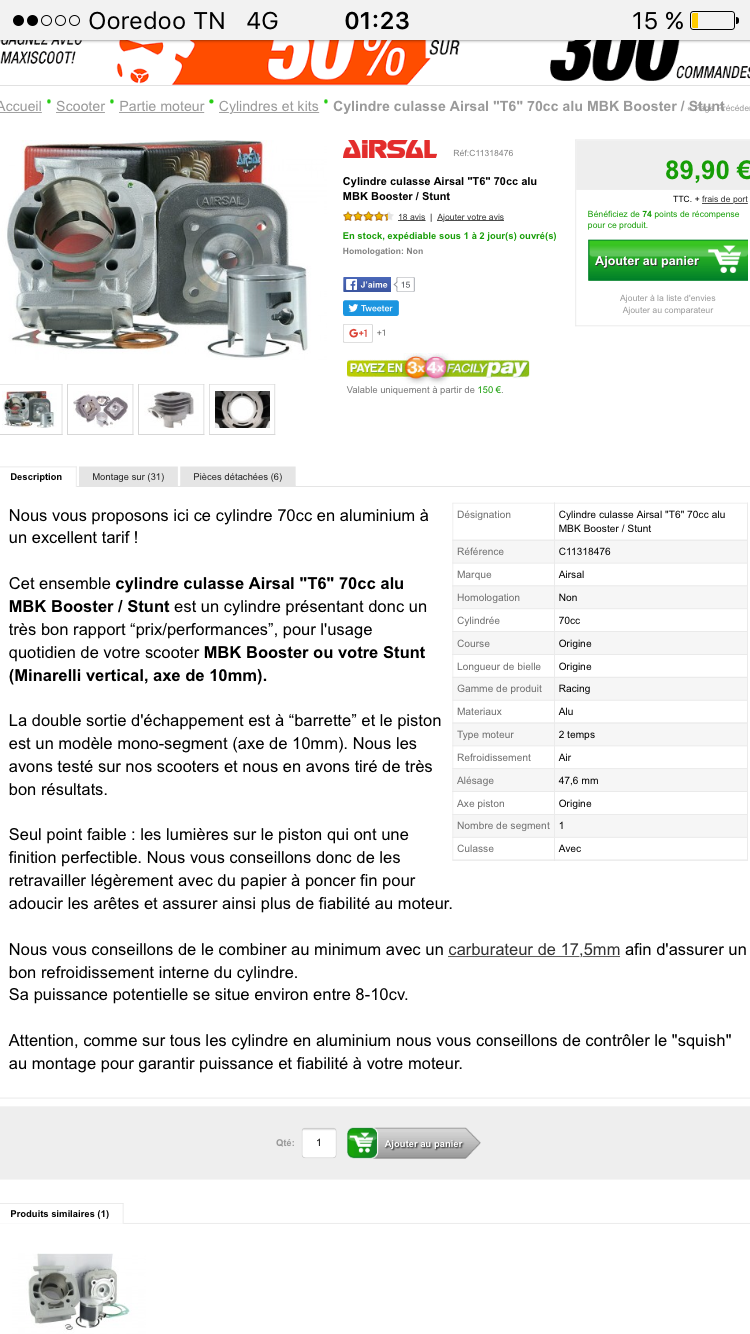

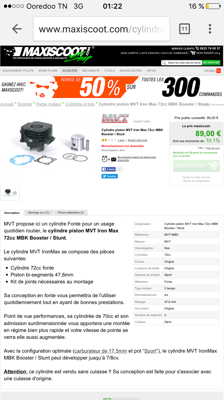

0 BbOOooSsTtEeRr Posté(e) le 17 août 2016 Auteur Signaler Posté(e) le 17 août 2016 J'ai trouvé ces ( photo ci-dessous ) kit dans mon budget vous pouvez me donner des avis s'il vous plaît niveau fiabilité et perf et si ça passe avec ma configuration puis je pensais mettre soit ressort de poussée rouge ou jaune , ressort d'embrayage 50% et les galets entre 4 et 7 grammes. configuration: carburateur do 17,5/ vilebrequin krd high tech sport/ embrayage Conti/variateur malossi/pot bidalot s3r Merci D'avance

0 BbOOooSsTtEeRr Posté(e) le 17 août 2016 Auteur Signaler Posté(e) le 17 août 2016 (modifié) Je croyais que je l'avais rincer c'est pour ca mais en fait non je me suis gourer Des que j'ai l'argent je vais m'acahetef le kit 70cc alu avec ressort full rouge et juste une question j'ai un vilebrequin KRD "high tech " sport c'est bon Modifié le 17 août 2016 par BbOOooSsTtEeRr
0 ziipman Posté(e) le 17 août 2016 Signaler Posté(e) le 17 août 2016 il y a 39 minutes, BbOOooSsTtEeRr a dit : Je croyais que je l'avais rincer c'est pour ca mais en fait non je me suis gourer Des que j'ai l'argent je vais m'acahetef le kit 70cc alu avec ressort full rouge et juste une question j'ai un vilebrequin KRD "high tech " sport c'est bon Si il a pas trop de bornes oui, c'est largement bon comme vilebrequin.
0 BbOOooSsTtEeRr Posté(e) le 17 août 2016 Auteur Signaler Posté(e) le 17 août 2016 (modifié) il y a 1 heure, ziipman a dit : Si il a pas trop de bornes oui, c'est largement bon comme vilebrequin. Bah pour l'instant il est en cours de montage donc 0km mdrrr mais quand je monterais le kit il aura peut être 2000km je pense que c'est bon ? Et sinon apar le airsal en 70 tu aurais un kit 70cc résistant et fiable aux alentours du prix du airsal a me proposé ( bidalot s3r avec embrayage conti variateur malossi et carburateur do 17.5 ca passe ) ? Merci d'avance Ah oui une dernière question j'ai un kit 50 mhr malossi alu replica mais le haut du piston sur les cote est un peu noir crame il est mort ou je peux faire quelque chose ( la dernière fois que je m'en suis servie à la fin de vie de mon vilebrequin origine il marchait nickel ) Modifié le 17 août 2016 par BbOOooSsTtEeRr
0 ziipman Posté(e) le 17 août 2016 Signaler Posté(e) le 17 août 2016 Pour un autre kit fiable au prix du airsal, je crois qu' il y a rien. Pour le piston, moi perso je le changerais mais si il est pas abîmé tu peux t'en resservir
0 BbOOooSsTtEeRr Posté(e) le 18 août 2016 Auteur Signaler Posté(e) le 18 août 2016 (modifié) il y a 2 heures, ziipman a dit : Pour un autre kit fiable au prix du airsal, je crois qu' il y a rien. Pour le piston, moi perso je le changerais mais si il est pas abîmé tu peux t'en resservir Ok merci je pense que je vais le mettre ca seras toujours mieux que l'origine en attendant d'avoir l'airsal pour le mhr ressort de poussée rouge avec ressort d'embrayage 50% et galet j'ai 4-4,8et 5,5 c'est bon ? Modifié le 18 août 2016 par BbOOooSsTtEeRr
