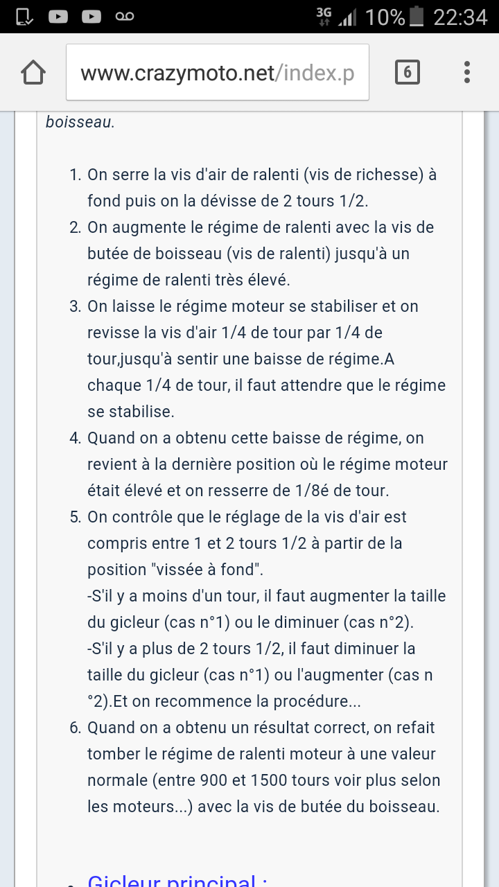

0 BbOOooSsTtEeRr Posté(e) le 28 août 2016 Auteur Signaler Posté(e) le 28 août 2016 J'ai trouve un tutoriel mais dans le 4 il parle de quelle vis ?
0 JSP SCOOTER (tom67) Posté(e) le 28 août 2016 Signaler Posté(e) le 28 août 2016 vis de richessse, mais ce tutoriel c'est pour les carburateur phbg 19/21 vis côté pipe
0 Leesion Posté(e) le 28 août 2016 Signaler Posté(e) le 28 août 2016 il y a 6 minutes, JSP SCOOTER (tom67) a dit : vis de richessse, mais ce tutoriel c'est pour les carburateur phbg 19/21 vis côté pipe J'ai un doute . Car il dit à la fin si la vis d'air (ou richesse) est de moins d'un tour, il faut augmenter la taille se gicleur. Or sur un phbg la vis de richesse n'agit pas sur l'air. Plus tu fermes cette vis plus tu appauvrie. Tu connais ça c'est juste qu'il nous embrouille au début avec vis d'air de ralenti et vis de richesse. Sans vouloir offensé
0 JSP SCOOTER (tom67) Posté(e) le 28 août 2016 Signaler Posté(e) le 28 août 2016 il y a 1 minute, Leesion a dit : J'ai un doute . Car il dit à la fin si la vis d'air (ou richesse) est de moins d'un tour, il faut augmenter la taille se gicleur. Or sur un phbg la vis de richesse n'agit pas sur l'air. Plus tu fermes cette vis plus tu appauvrie. Tu connais ça c'est juste qu'il nous embrouille au début avec vis d'air de ralenti et vis de richesse. Sans vouloir offensé c'est pour sa qu'il dit cas n1 et cas n2, cette explication est pour le cas n 2
0 Leesion Posté(e) le 28 août 2016 Signaler Posté(e) le 28 août 2016 En effet j'avais pas vu. Par contre il y a truc que j'ai jamais compris sur ces tutoriel : sur la 3eme étape. On est d'accord que on aura un comportement différents si on serre la vis de richesse sur le cas n1 par rapport au n2. Par exemple (cas où la vis se trouve près de la baa) plus on ouvre la vis plus sa appauvrie et plus sa accélère. Sur l'autre cas ça va enrichir donc le ralenti devrai chuter. Donc ça porte à confusion il faudrai faire les 2 cas pour l'étape 3. Ça serai l'idéal non ? 1

0 iLLogicaL (Florian) Posté(e) le 29 août 2016 Signaler Posté(e) le 29 août 2016 il y a 15 heures, Leesion a dit : En effet j'avais pas vu. Par contre il y a truc que j'ai jamais compris sur ces tutoriel : sur la 3eme étape. On est d'accord que on aura un comportement différents si on serre la vis de richesse sur le cas n1 par rapport au n2. Par exemple (cas où la vis se trouve près de la baa) plus on ouvre la vis plus sa appauvrie et plus sa accélère. Sur l'autre cas ça va enrichir donc le ralenti devrai chuter. Donc ça porte à confusion il faudrai faire les 2 cas pour l'étape 3. Ça serai l'idéal non ? Tout a fait d'accord ça m'a perdu hier quand j'ai régler mon carburateur
