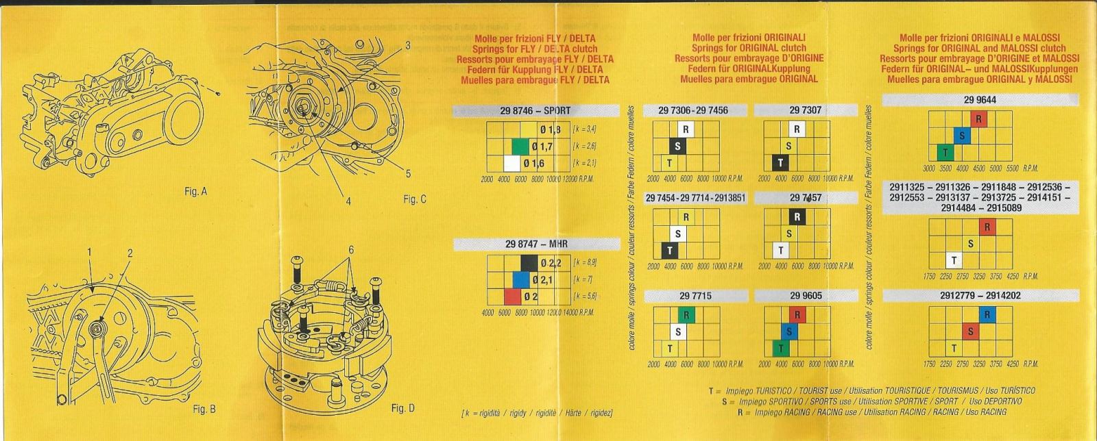

0 bigbore_47 Posté(e) le 30 août 2016 Signaler Posté(e) le 30 août 2016 (modifié) je serais toi d'origine je prendrai du ressort embrayage blanc malossi ref 298746 si ta cloche d'embrayage fait 107 de diametre c'est ok sa ce monte... puis en ressort de pousée blanc malossi ref 2912658.W0 en tous cas moi j’aurais configurer un trekker avec une pot et carburateur avec ces ressort la ... Modifié le 30 août 2016 par bigbore_47

0 fred82000 Posté(e) le 31 août 2016 Signaler Posté(e) le 31 août 2016 il y a 23 heures, bigbore_47 a dit : je serais toi d'origine je prendrai du ressort embrayage blanc malossi ref 298746 si ta cloche d'embrayage fait 107 de diametre c'est ok sa ce monte... puis en ressort de pousée blanc malossi ref 2912658.W0 en tous cas moi j’aurais configurer un trekker avec une pot et carburateur avec ces ressort la ... c'est un peugeot pas un booster donc ça se regle pas pareil du tout
0 ninodu10150 Posté(e) le 31 août 2016 Signaler Posté(e) le 31 août 2016 il y a une heure, fred82000 a dit : c'est un peugeot pas un booster donc ça se regle pas pareil du tout Oui j' avais même pas fais gaf surtout que le poussé blanc est plus mou que l' origine et que sur peugeot l' idéal n' est pas du malossi mais du stage6 hard en poussé.
0 fred82000 Posté(e) le 31 août 2016 Signaler Posté(e) le 31 août 2016 il y a 3 heures, ninodu10150 a dit : Oui j' avais même pas fais gaf surtout que le poussé blanc est plus mou que l' origine et que sur peugeot l' idéal n' est pas du malossi mais du stage6 hard en poussé. oui pour sa que je le dit j'ai assez fait lerreur ailent pas trop eux de peugeot que mintenent je fais gaffe 1
0 bigbore_47 Posté(e) le 1 septembre 2016 Signaler Posté(e) le 1 septembre 2016 si tu regarde sur le site de malossi.eu tu verra que il ont la même référence de ressort est sa ce monte...
0 ninodu10150 Posté(e) le 1 septembre 2016 Signaler Posté(e) le 1 septembre 2016 il y a 3 heures, bigbore_47 a dit : si tu regarde sur le site de malossi.eu tu verra que il ont la même référence de ressort est sa ce monte... Alain te dirais la même chose, malossi leur ref c' est pour peugeot fox et non pour trekker/speefight/vivacity ect... Sur peugeot c' est stage6 hard ou tnt rouge, après je ne dis pas j' ai déjà essayé le jaune malossi et ça roule bien quand même mais certainement pas le blanc qui lui est carrement plus mou que l' origine.
0 bigbore_47 Posté(e) le 1 septembre 2016 Signaler Posté(e) le 1 septembre 2016 Ok. il y a 5 heures, ninodu10150 a dit : Alain te dirais la même chose, malossi leur ref c' est pour peugeot fox et non pour trekker/speefight/vivacity ect... Sur peugeot c' est stage6 hard ou tnt rouge, après je ne dis pas j' ai déjà essayé le jaune malossi et ça roule bien quand même mais certainement pas le blanc qui lui est carrement plus mou que l' origine. Ok ok. Baaa ecoute Stage6 alors lol
