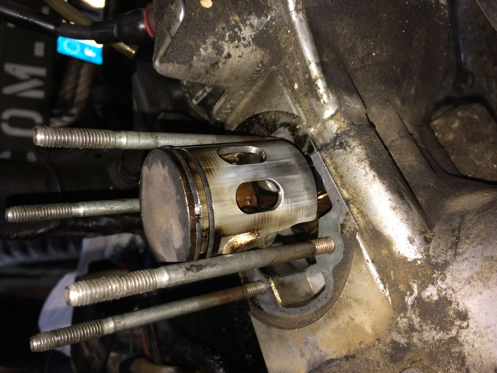

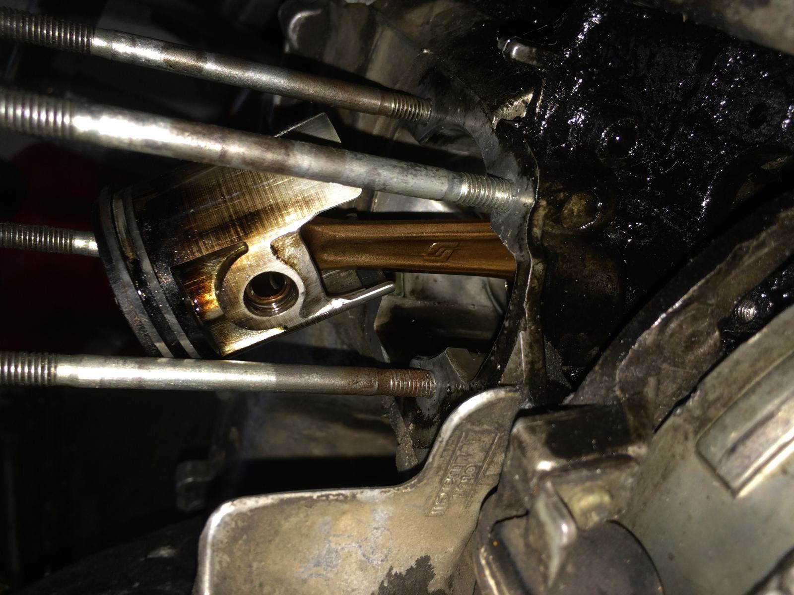

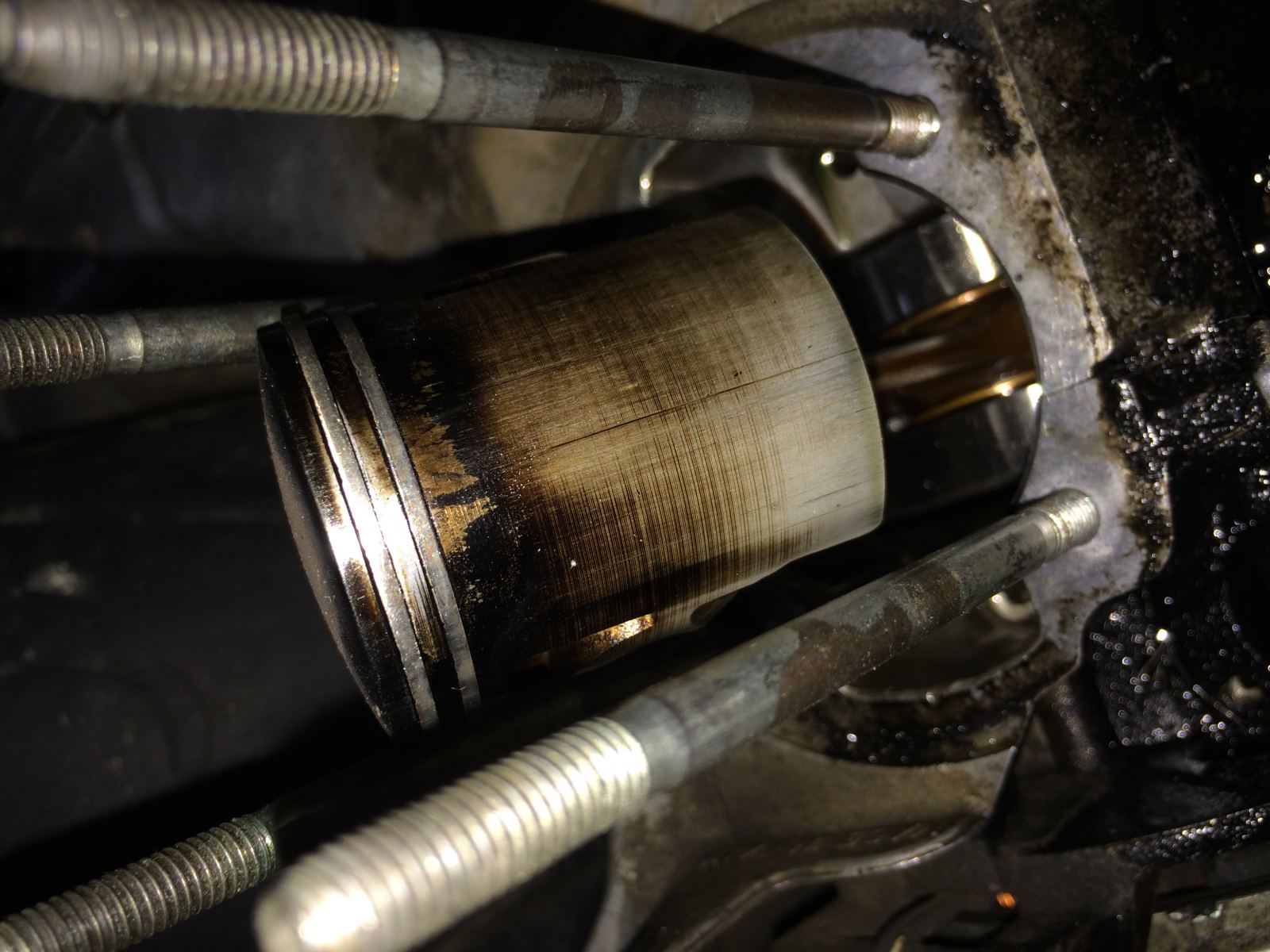

Bonjour donc voilà je m'explique depuis quelque temps javais une perte de puissance , de compression et le ralenti tenais plus beaucoup donc directe je me suis dit que c'était mon piston qui était en fin de vie ( pour info c'est un kit 50 conti en alu) donc j'ai tout démonté et voilà sur quoi je suis tomber ...image.jpegimage.jpegimage.jpeg
Tout de suite on comprend pourquoi javais perdu de la compression et de la vitesse mais ce que je ne comprends pas c'est qu'au mois de mai mon piston était nikel mes  réglage on etaient fait par un pro , ma bougie est de bonne couleur et je le laisser toujours chauffer au moins 10 min avant de rouler avec donc je ne comprends pas pourquoi il s'est aussi vite degradé ... Donc est ce que quelqu'un aurais une idee de la cause ? Car je voudrais pas que ça me fasse la même chose avec mon prochain kit
pour info j'ai un carburateur 21 dell'orto , cornet , pot doppler s3r , kit 50 conti en alu , clapet malossi ,pipe d'admission malossi et galet reglable après tout le reste est d'origine

peut être ton réglage carburateur aussi
Bah mon réglage a était fait par un pro et la bougie était de bonne couleur
alors ton huile et en cause pour une parti après a voir aussi si tu y tirais tout le temps dedans au kit ou pas
et tes galet réglable son la pour régler un scoot pas pour rouler tout le temps avec

Oui c'est vrai que je tirais pas mal de dans en même temps il envoyer tellement il montait a 108 mais bon  jetais pas nan plus a être toujours à fond le plupart du temps jessayer de pas dépasser 85 , 90  quand il il y a une grande ligne droite
oui mais on m'a dit que cetait pas grave si je gardais les galets reglable

alors pour tes 108 c'est compteur scoot pas réel en réel tu et a 90 avec un kit 50
et oui être toujours a tiré de dans le fatigue bien plus vite
et tes galet réglage sa sert a régler ton scoot après tu prend des galet normaux comme sa tes galet réglable serons bon pour quand tu devras re régler ton scoot
woah c'est énorme ce gros depot de huile qui c'est tranformer en graisse ... nettoie tout sa
l huile elf de la grosse daube  la based
et pour moi il y a eu un mauvais réglage carburateur vu la tete   du piston ça a l air un peu pauvre  vue la couleur de ton piston blanchâtre...
Oui énorme comme tu dis mdrr nan je vais pas le nettoyer sa serre a rien je vais changer de kit parsque la jupe de mon cylindre est bien abîmé aussi
bah oui apparement mdrr
bah ouai jvois que ça mais jcomprend pas ma bougie était de bonne couleur ( rouge brique inpeu marron ) et mon réglage a était fait par un pro j'était en gicleur de 95 avant et il ma mis un gicleurs de 108
