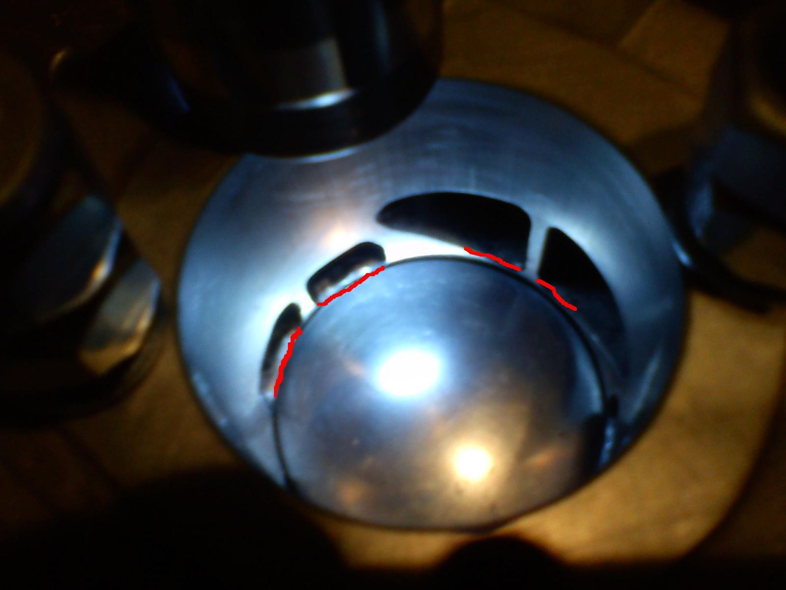

pour ramonté les diagrames il te faut un renvois d'angle (proxon)  une dremel à renvois d'angle ne passe pas . mesurer les diagrames actuel , mettre une cale sous le cylindre de la taille choisis (suivant le new diagrames) realigné les tranfere et sortit de pot au pmb , rectifier le haut du cylindre de la valeur de la cale . avec un fonte c'est beaucoup de travaille , monte directe un kit plus perfo.

merci mec , mais un kit plus performant pour ludix il n'y en a pas 40 il y a le mhr mais trop cher , ce que j'aimerais que tu m'explique c'est quelle partie travailler (le haut de la lumiere je pense ) comment ? , là le diagramme échappement est de  181° il faudrai que je le passe en combien en ajoutant quelle modif ? enfin bref un tutoriel quoi lol ;)
les partit à travaillé sons les transferes d'admission et la sorti de pot , si tu mets une cale de 2 mm il faut que tu realigne ces transferes au pmb (les descendre de 2 mm) sinon le piston bouche une partit des transferes, en rouge sur la tof .  il te faudrais 185°/125° à peut pret.

Je pense que tu t'es mal exprimé, car tu dis que le piston bouche les transferts, alors qu'au contraire, il descend plus bas. Je ne sais pas si cela aurait une conséquence majeure sur les perfs.
Personnellement, je ferai plus simple que d'aller re-surfacer le cylindre, c'est de faire usiner le plan de joint de la culasse.

ha oui , c'est le contraire.
