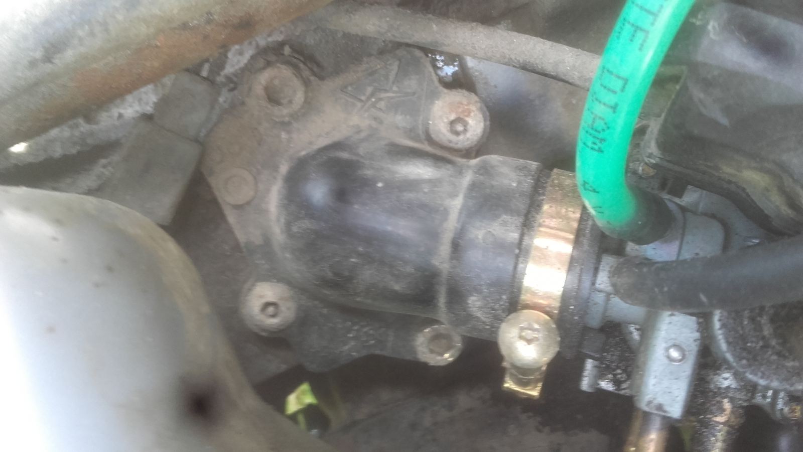

nitroman Posté(e) le 12 octobre 2016 Auteur Signaler Posté(e) le 12 octobre 2016 Voilà ma pipe d'admission
fred82000 Posté(e) le 12 octobre 2016 Signaler Posté(e) le 12 octobre 2016 a démonter le carburateur de la pipe et voir quel sois pas craqueler ou autre et tu as bien une prise d'air par la
nitroman Posté(e) le 12 octobre 2016 Auteur Signaler Posté(e) le 12 octobre 2016 Il faut que je démonte la pipe d'admidsion sur le côté du carburateur et voir si ces pas craquele la pipe ou le carburateur ?

fred82000 Posté(e) le 12 octobre 2016 Signaler Posté(e) le 12 octobre 2016 il y a 2 heures, nitroman a dit : Il faut que je démonte la pipe d'admidsion sur le côté du carburateur et voir si ces pas craquele la pipe ou le carburateur ? tu vire le carburateur de la pipe puis démonte la pipe et regarde quel sois pas craqueler 1
