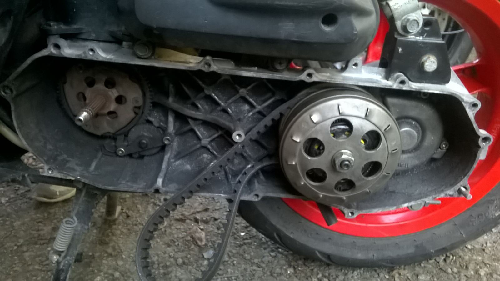

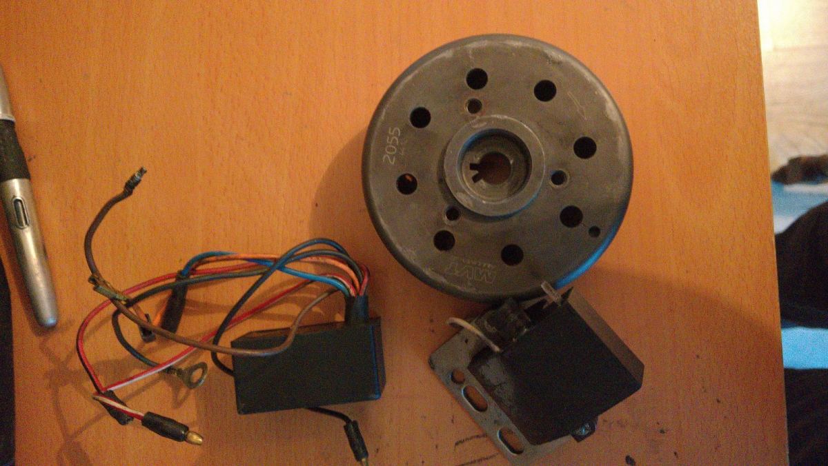

boost64 Posté(e) le 1 novembre 2016 Auteur Signaler Posté(e) le 1 novembre 2016 (modifié) voilà du nouveau pour le petit rocket demain je monte : embrayage stage6 torque contrôle (poussé jaune malossi) cloche stage6 ventiler et renforcer variateur malossi multivars (en atendent de touver un stage6 gp) j'ai un polini super speed contrôle evo à vendre compler et propre... joue fix ventilé malossi clavette decalée top perf coupe circuit fixassion guidon compteur sigma digital ( de velo mais propre pour une fois et je le reglerer nickel aussi ) housse de selle neuve noir déjà monter sur le scoot : kit 70cc top perf black trophy (piston neuf du 70cc motoforce racing sport fonte) cage aiguille renforcer carburateur de 17.5 do clapet carbone malossi 0.35mm (j'ai des 0.30 et 0.40 aussi) pot endy racing 2 ( de piaggio a la base , modifier pour se monter sur minareli v boîte à air prépa avec mousse malossi red spong voilà , je prendrer des photos de ceux qui seras fait dessus... demain je me fait envoyer un allumage mvt millenium complet et nickel (il manque la platine) j en achete une nickel et aussi une bigvalves stage6 complète et nickel pour monter mon carburateur de 21 pwk a Citer nathan 2917 dans maximum 10 jours je monterais : allumage mvt millenium avec boîtiers cdi et bobinne qui vont avec (je devrer le recevoir vendredi) bigvalve stage6 (je la paye le 5 donc je devrer la recevoir le 9 a peut pret) carburateur 21 pwk neuf (j'ai déjà) tirage rapide targa neuf (j'ai déjà) boîte à air de kart ou filtre à air box pour carburateur pwk (a acheter) voilà voilà ce qui est prevue pour la semaine qui arrive... voilà les photos de la big valve et de l allumage de natan voilà la big valve stage6 et voilà l allumage mvt millenium Modifié le 1 novembre 2016 par boost64

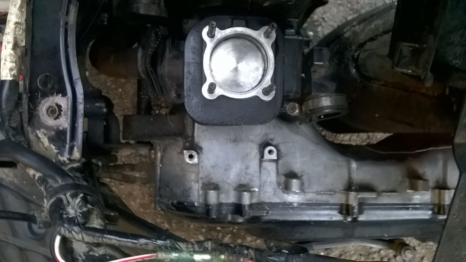

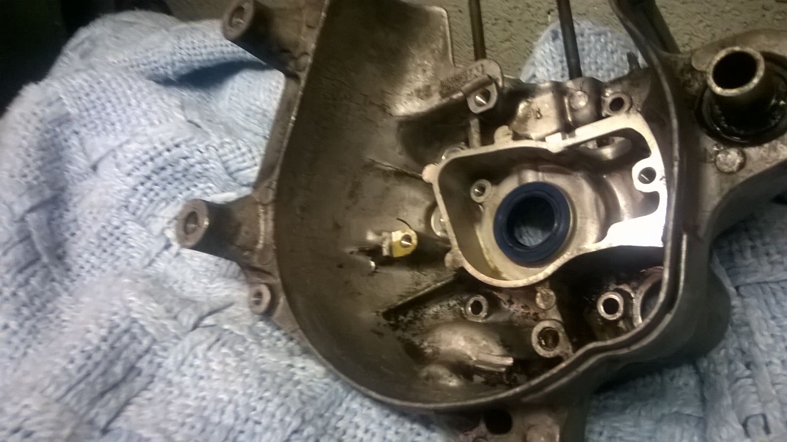

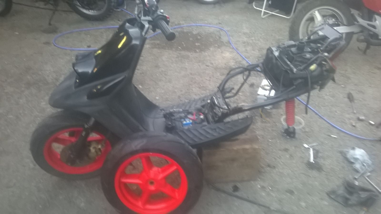

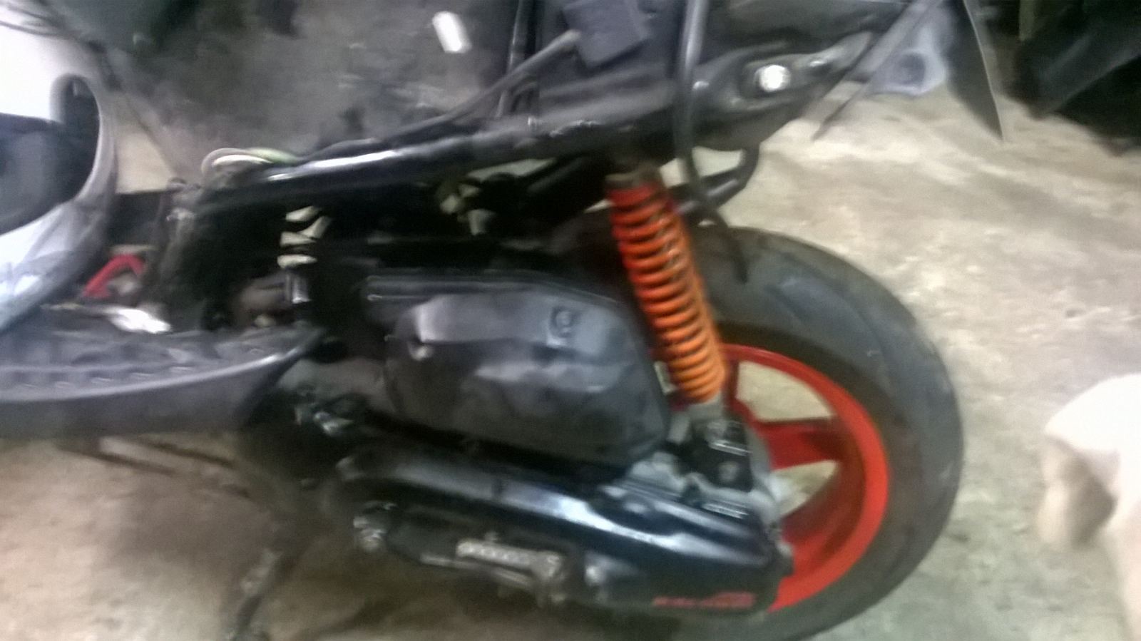

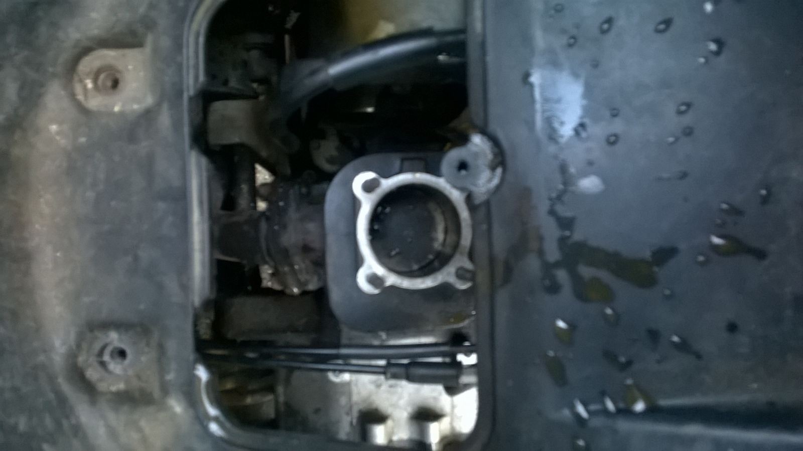

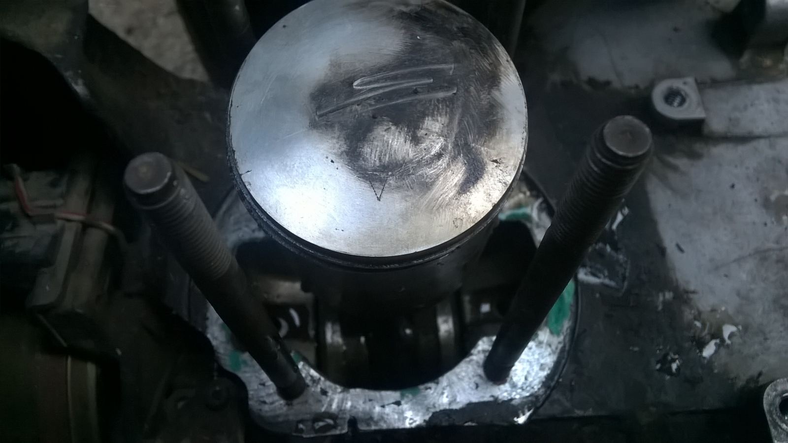

boost64 Posté(e) le 2 novembre 2016 Auteur Signaler Posté(e) le 2 novembre 2016 salut tout le monde.... (même si il y a pas grand monde lol) bon stapreme comme convenu , j'ai monté quelque pieces mais j'ai eu une mega mauvaise surprise... un petit connard et venue remplire mon bloc moteur d eau , (je sais pas qui c'est mais veau mieux pas que je sache pck il va manger le carter et le pot dans la bouche a repetiton) depuit 2 semaines javais démonter l embrayage d'origine , la cloche , le variateur d'origine et la joue fix d'origine, et la courrois vue que j'ai toute c'est pieces en stage6 et malossi... j'ai donc monter tout sa nickel , je referme le carter de kik et la quand j'ai voulu kiker c était bloquer ..... du cou j'ai deculasser et regarder si mon piston ou segments n était pas blocker , et la j'ai vue que tout le bloc ou il il y a le vilebrequin et le kit top perf était tout degeulasse et remplis d eau... du coup j'ai démonter le cylindre aussi, puis j'ai vider tout le carter a la seringue , et a la souflette aprer. j'ai bien nettoyé cylindre,piston culasse, bielle , et j'ai aussi nettoyer umpeu le bloc a l exterieur.. j'ai donc tout remonter nickel et j'ai resseyer de kiker , ça a eu du mal a démarrer au debut ... au bout de 8 ou 9 coup de kike ça a redémarrer avec une prise d air et un bruit de feraye, j'ai les roulements et le joints spy de vilebrequin qui ont pas aimer du tout.. du coup je dois les changer , je vais directement changer de vilebrequin même si mon type origine renforcer est nikel... donc voilà pour la journée , je suis umpeu degouter car j avais pas l intention de changer le vilebrequin ce mois si mai bon tempi , aumoin un bon vilebrequin renforcer ne seras pas de trop... voilà des photos de ce qui as était fait cette apreme pour tout redémonter des que j aurais acheter un bon vilebrequin 2

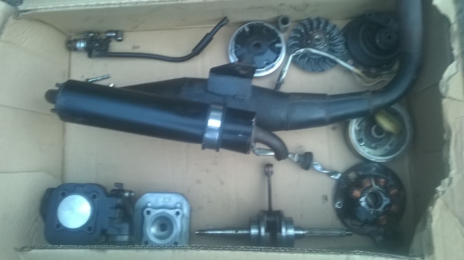

boost64 Posté(e) le 2 novembre 2016 Auteur Signaler Posté(e) le 2 novembre 2016 (modifié) demain en ouvrant le bloc, je regarderer se qu il il y a comme vilebrequin dessus vue qu il était déjà monter quand j'ai acheté le scoot, je vends mon 70 top perf trophy qui est nickel avec piston neuf nickel, cylindre nickel, culasse nickel et 2 ieme piston umpeu fatiguer sans les segments mais que peut encors roullé... j'ai rehussi a trouver une configuration qui me plais vraiment est que je trouve parfaite, donc voilà pour la nouvelle configuration : carter preparer et aligné au kit 80cc athena racing kit 80cc athena racing alu mono segment ,a acheter vilebrequin athena racing course 43 et bielle de 85 mm (qui va avec le kit) ,a acheter roulement c4 stage6 rt , a acheter si pas fournie avec le vilebrequin pot athena racing ou stage6 ??? j aimerer des conseille pour le pot s'il vous plaît embrayage stage6 rt torque contrôle ,monter sur le scoot correcteur de couple grande plage stage6 rt , a acheter courroie stage6 rt grande plage , a acheter transmi longue , a acheter cloche stage6 rt ventiler et renforcer ,monter sur le scoot variateur malossi multivars ,monter sur le scoot (en atendent de touver un stage6 rt gp) j'ai un polini super speed contrôle evo à vendre compler et propre... joue fix ventilé malossi mhr ,monter sur le scoot clavette decalée top perf ,pas monter mai je l ai (j'ai trouver un italkit selectra rouge pas chere et compler , cdi et bobine avec) donc a venir boîte a clapet big valve stage6 rt gros carburateur , je la récupère bientôt poumon de reprise stage6 rt , a acheter carburateur 21 pwk racing neuf ,pas monter mai je lai (ils disent sur rrd préparation que pour exploiter il faut carburateur racing de 21 a 30) donc 24 ou 28 a venir mais plus tard tirage rapide targa neuf ,pas monter mais je lai coupe circuit fixassion guidon ,pas monter mai je lai que pencer vous de cette configuration???? pour le pot vous me conseyer les quel pour un max de perf??? je pence pas faire preparer le kit vue qu il est super fiable et performent en stock Modifié le 3 novembre 2016 par boost64

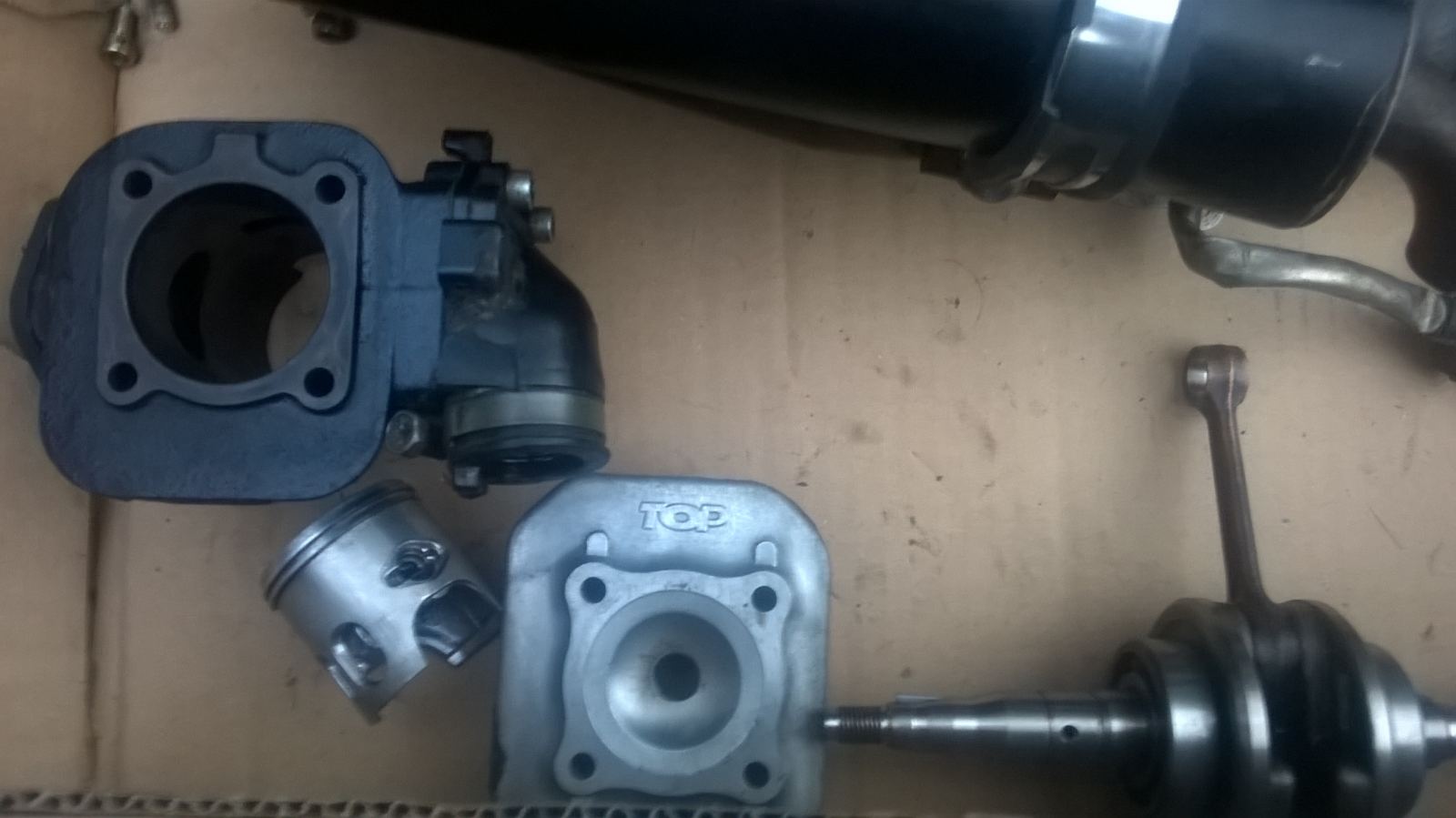

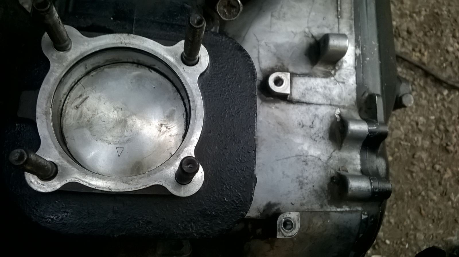

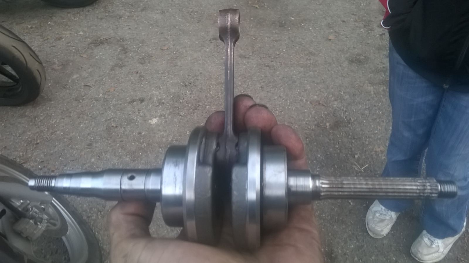

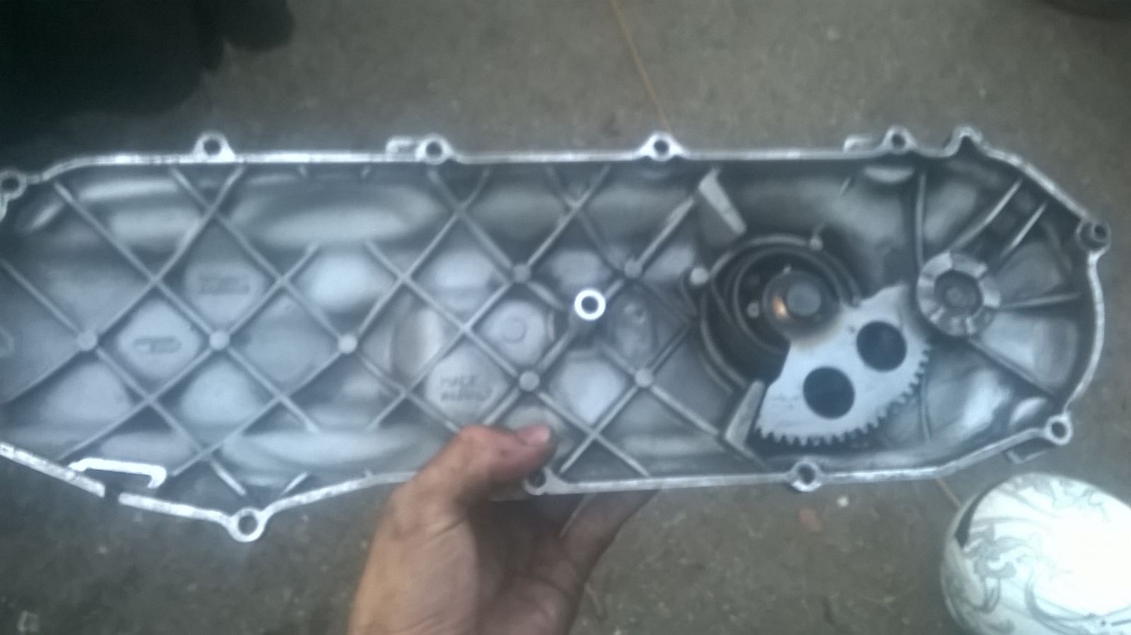

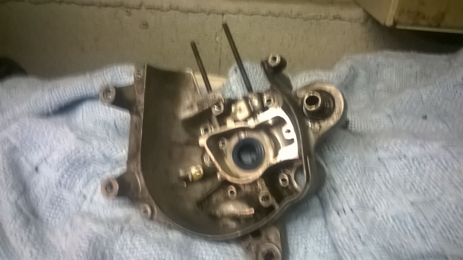

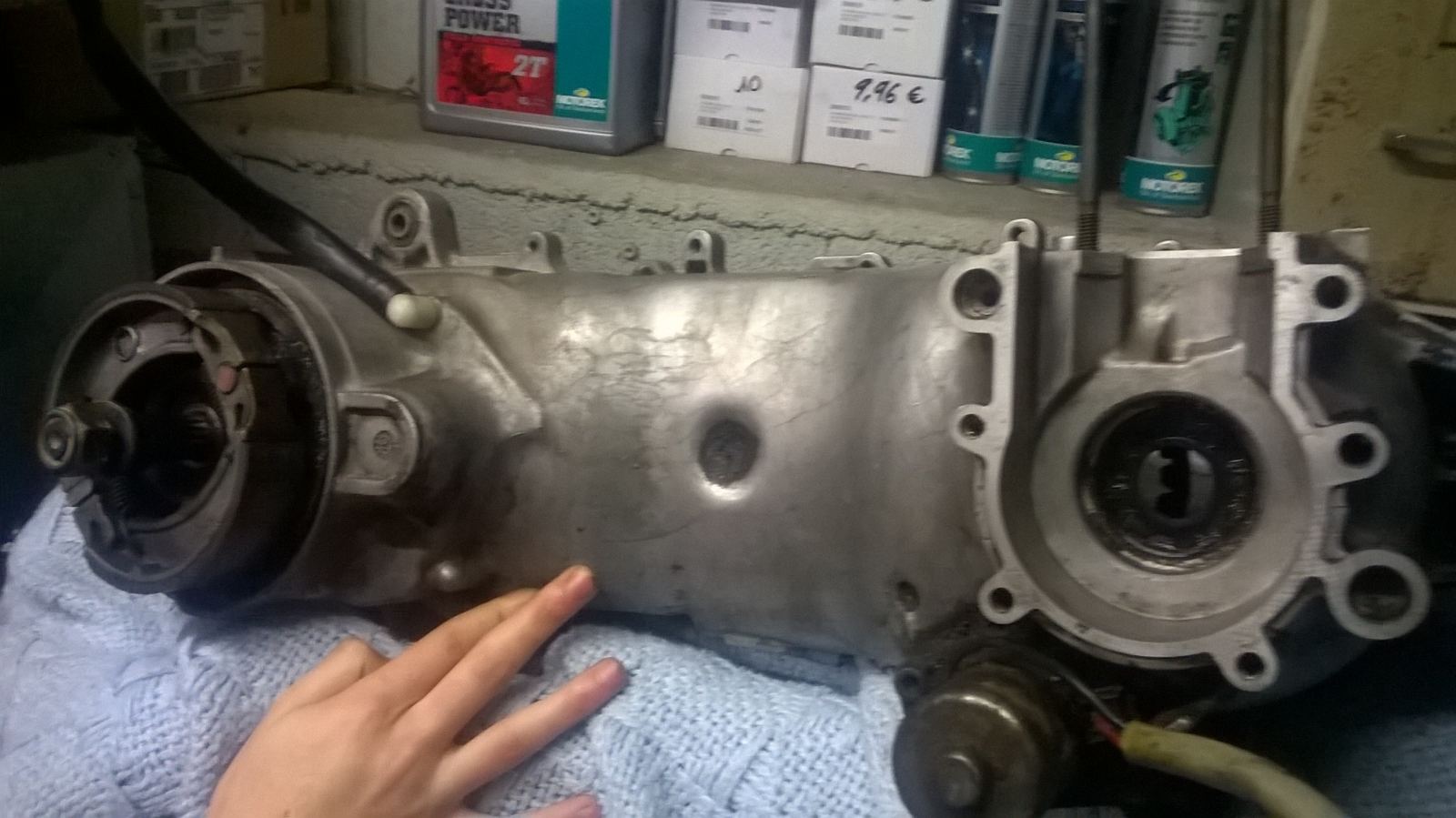

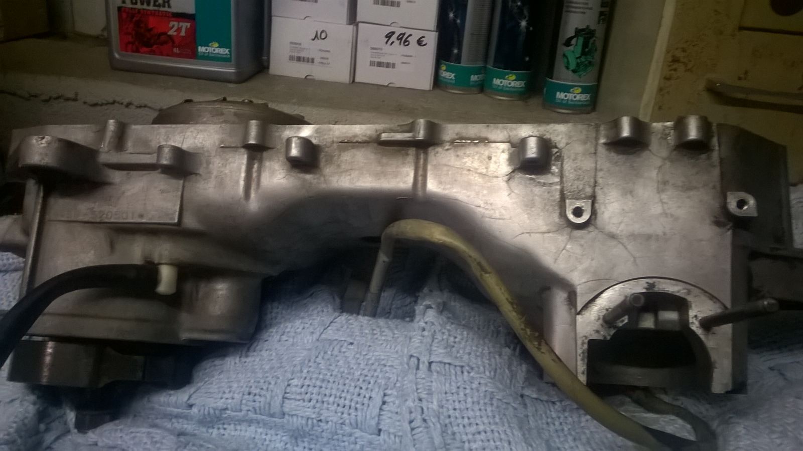

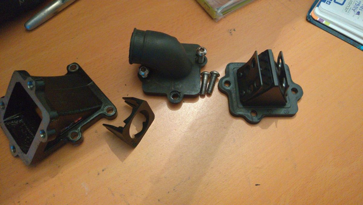

boost64 Posté(e) le 3 novembre 2016 Auteur Signaler Posté(e) le 3 novembre 2016 alors voilà le moteur du rocket et ouvert en 2, j'ai nettoyer tous les carters moteur ,interieur exterieur il attend m intenant sont vilebrequin athena racing course 43 bielle de 85 kit 80cc athena racing alu mono segment course 43 bielle 85 pour pouvoir remonter tout sa ... je ferais des vidéos avec une go pro que j'ai acheté une misert il y a quelque temps... voilà des photos de la journée
Leesion Posté(e) le 3 novembre 2016 Signaler Posté(e) le 3 novembre 2016 tu vas devoir faire fraizer le carter chez un professionnel. Tu c'est combien il faut retirer en mm de matière pour une course de 43?
boost64 Posté(e) le 3 novembre 2016 Auteur Signaler Posté(e) le 3 novembre 2016 il y a 3 minutes, Leesion a dit : tu vas devoir faire fraizer le carter chez un professionnel. Tu c'est combien il faut retirer en mm de matière pour une course de 43? non comme javais ecris plus tôt j'ai a 7 km des mec (potes) qui font prépa moto , scoot, quad, sidcars , proto, il font de la compette, il réalaise même les cylindre, je pence qu un de c'est 4 je frer un kit 70 airsal t6 de fout avec augmentationde diag, rehalesement, pollissage... nom pas encors, faut que je regarde sur le net, mais sinon le mieux serrai de le faire quand j aurais le vilebrequin athena racing il y a 7 minutes, Leesion a dit : tu vas devoir faire fraizer le carter chez un professionnel. Tu c'est combien il faut retirer en mm de matière pour une course de 43? oui je c'est bien qu il faut freser les carteres 1
boost64 Posté(e) le 4 novembre 2016 Auteur Signaler Posté(e) le 4 novembre 2016 il y a 17 heures, Leesion a dit : tu vas devoir faire fraizer le carter chez un professionnel. Tu c'est combien il faut retirer en mm de matière pour une course de 43? salut .. du coup jesite vraiment pour mettre la configuration en 80cc athena avec le vilebrequin course longue et la bielle de 85mm vue que déjà je dois acheter le nitro en 90cc mvt dans quelques jours , ça risque d être chaud niveau argent... et puis surtout sur ce vilebrequin je peux monter que ce cylindre vue que c'est un vilebrequin en course 43 et bielle de 85mm, en cas de problème de sérage c'est obligatoirement 220€ pour commender le kit 80 athena racing alu mono segment sur maxiscoot... vous connesser un kit 70 qui auras autant de couple et de pointe que le 80cc athena racing alu pour rouler tous les jours donc aussi fiable ??? (pas de kit 70 top black trophy ou autre du style, jen ai un que je vends complet)

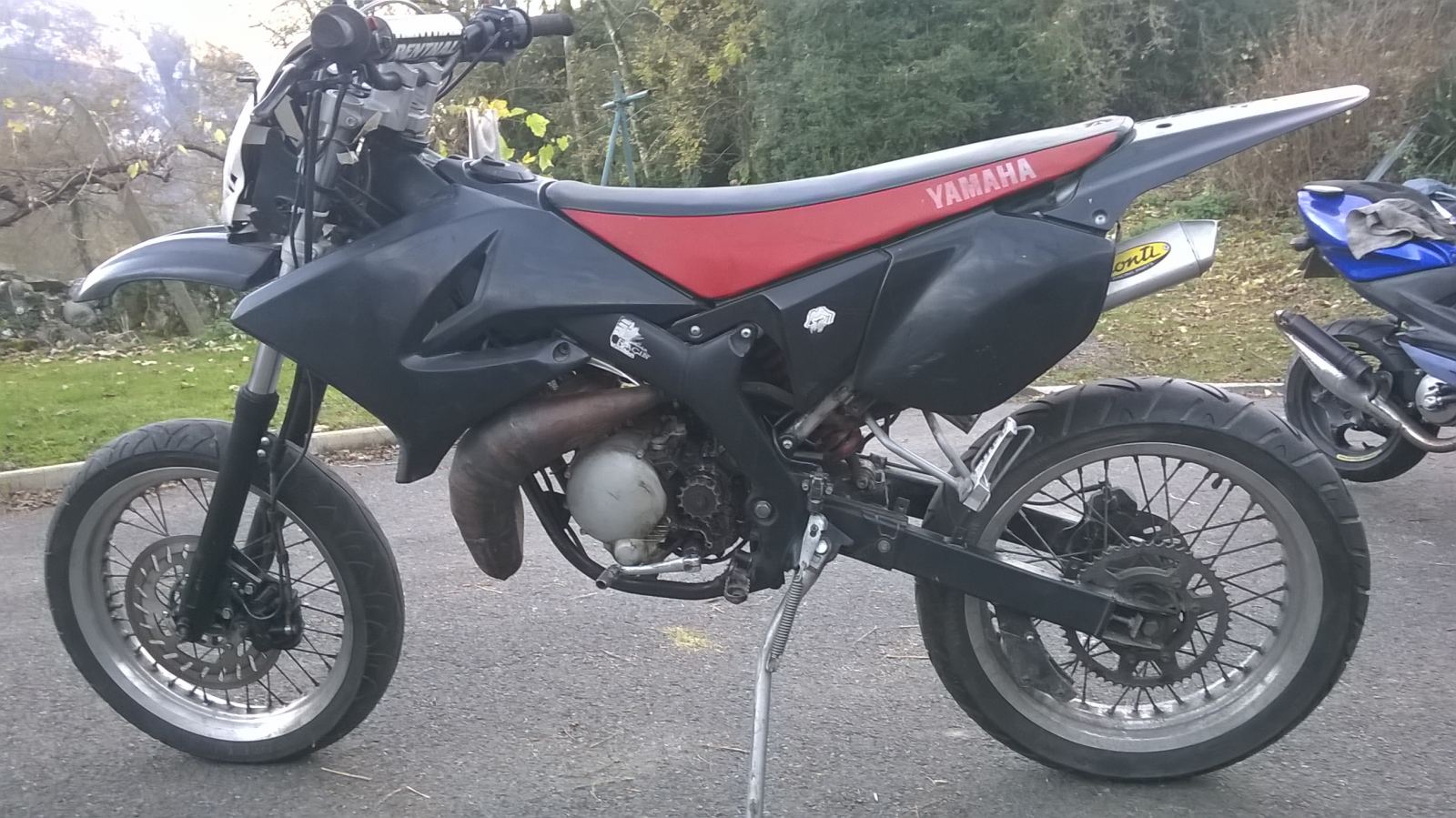

boost64 Posté(e) le 2 décembre 2016 Auteur Signaler Posté(e) le 2 décembre 2016 yep salut les mec, lundi c'est le 5 donc je passe commende sur maxiscoot pour remonter le vilebrequin ... du coup vue que j'ai mon nitro en 70cc stage6 streetrace et ma derbi en 80cc airsal racing alu je vais pas mettre une fortune dans le rocket lol j'ai un pote qui a une yamaha dt de 2006 ou 2007 qui est nickel avec un kit conti en alu et un pot conti et carburateur de 17.5 , qui cherche un scoot qui roule , même d'origine.... en gros je remonte le vilebrequin d'origine qui est nickel avec des roulement c3 et joints spy , le kit 50 conti , carburateur d'origine ou 17.5 do, pot origine drbride, boîte à air origine, enbreyage,cloche, variateur d'origine ,joue fix d'origine... je regle le scoot nickel et je luis echange contre la dt pour faire un billet et finir mon nitro et ma derbi.... sur la dt il faut juste changer le startor ou une connerie du genre sinon elle est nickel (elle a que 5000 ou 6000 km )

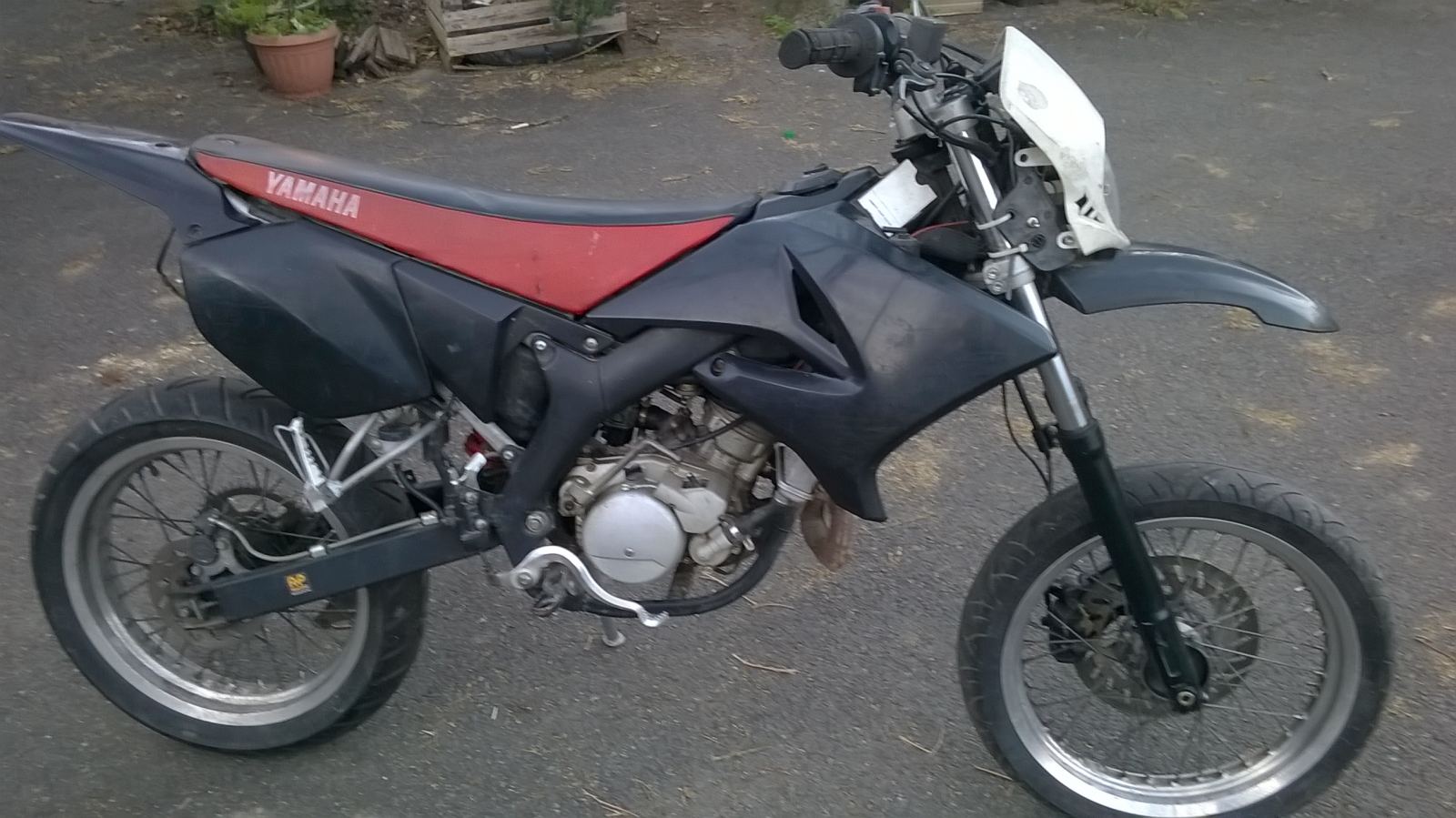

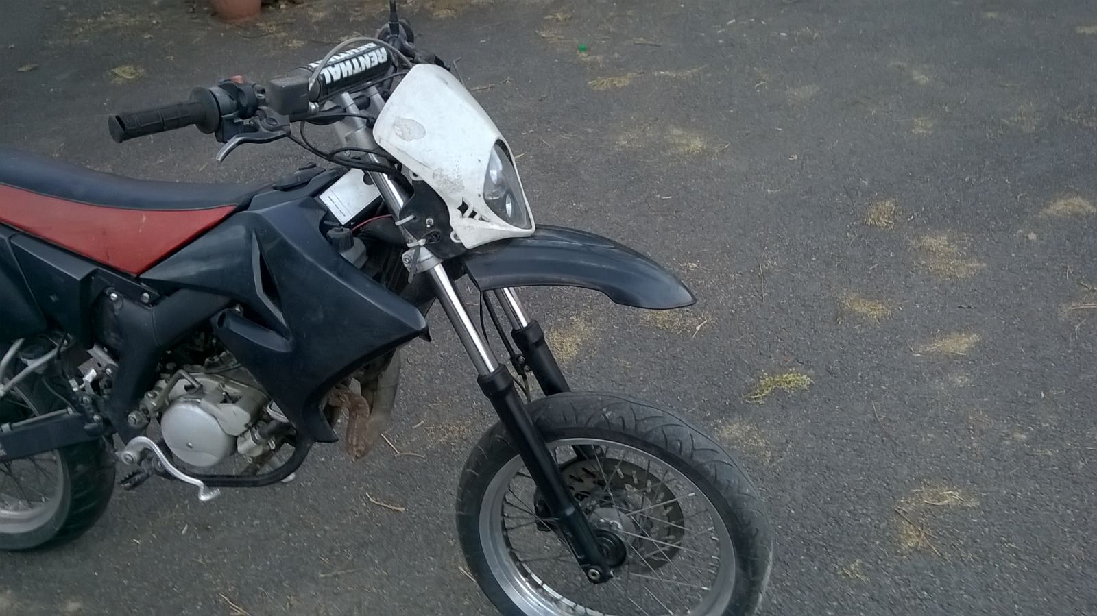

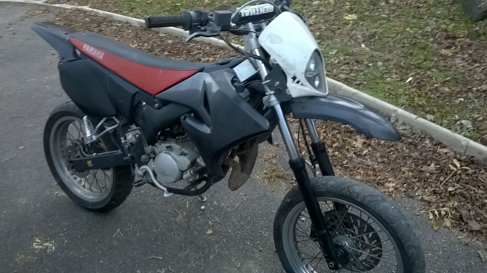

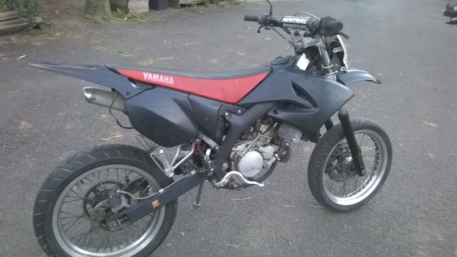

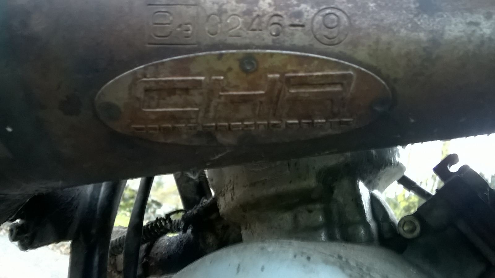

boost64 Posté(e) le 3 décembre 2016 Auteur Signaler Posté(e) le 3 décembre 2016 (modifié) salut les gars , hier après midi j'ai eter voir la yamaha dt que mon pote veut m echanger contre mon rocket... déjà la moto est dans sont garage depuis 2 ans et n a pas rouler donc 2 cm de poussiere partout dessus, en fait mon pote l a acheter a son voisin et n a jamais vraiment rouler avec vue qu il n y connait rien , a parament la moto démarrer et rouler mais ne dépasser pas les 40 ou 50 km/h ( elle prener mal c'est tours et ne monter pas assez haut) ... j'ai passer umpeu de temps a enlever la poussiere dessus avec un torchon que j avais dans mon coffre de nitro pour voir umpeu mieux la geule de la moto et j hesite umpeu car la moto est complète mais pas du tout nickel ou (presque neuve) dedans il n y avais pas d essence nie de liqude vue qu elle est stocker depuis 2 ans sans rouler (il l a juste démarrer avant de tout vider pour la stocker) ... dessus il il y a un pot conti passage haut , un carburateur de 17.5 , un cylindre piston conti alu 49.9cc sinon toute d'origine la moto est assez propre en gros mais pas mal de detail a refaire : trouver le problème électrique qui l empeche de dépasser les 40 km/h quand je pousse la moto elle roule mais force umpeu, ça peut venir de quoi??? remonter la chaîne (manque attache rapide donc a acheter) changer les plaquettes de frein avant et arrière mettre un carble accélérateur neuf car seluit qui est dessus et mort fixer la plaque fare avant mettre un feux arrière et d autres petit truc .... (je ne connait pas encors les moteurs am6 donc donnez vos avis) voilà des photos de la dt c'est une yamaha dt de 2007 donc j aimerer vos conseil ... sachant que mon rocket est de 1997 et que je le remet tout d'origine niveau moteur pour l echange mais il rouleras nickel .... Modifié le 3 décembre 2016 par boost64

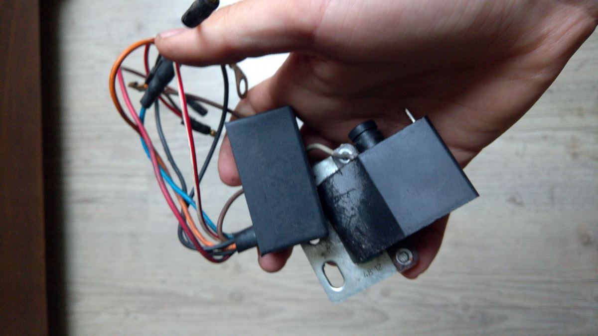

tomMpower Posté(e) le 3 décembre 2016 Signaler Posté(e) le 3 décembre 2016 ça peut être un Cdi donc la accroche toi car il coute très chère .... Comme une bougie,antiparasite...
boost64 Posté(e) le 4 décembre 2016 Auteur Signaler Posté(e) le 4 décembre 2016 il y a 4 heures, tomMpower a dit : ça peut être un Cdi donc la accroche toi car il coute très chère .... Comme une bougie,antiparasite... ha ouais j'ai vue que l anti parasite tenait mal sur la bougie il bouge tout seul donc je vais tester avec un autre que j'ai et une bougie neuve quand je vais aller remonter la chaîne , mettre de l'essence et huile et du liquide... je vais essayer de la démarrer déjà , esseyer une bougie neuve et anti parasite que j'ai en stock , si elle démarre bien et que sa beuge plus ou presque plus peut être que l echange se feras mais rien de sur vue que il y a les frein a revoir (il fonctionne nickel mais plaquette arrière morte , et quelque truc a refaire vite fait ... mais quand ons pousse la moto elle roule mais comparer a ma derbi elle force umpeu, ça peut venir des roulement de roue qui ons manger an etant stocker depuis 2 ans voir même 3 ans lol???
