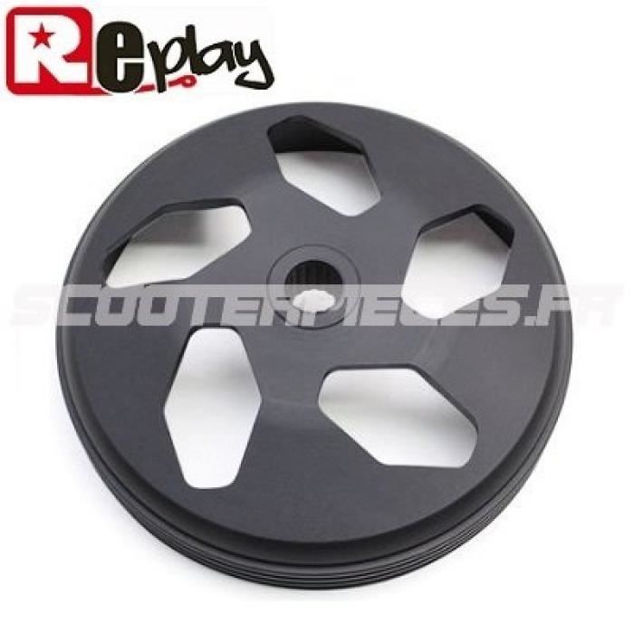

Tout à l'heure, j'ai démonté mon carter de kick et ai ouvert le correcteur de couple au maximum et le bord de la partie mobile venait buter contre la cloche d'embrayage. J'ai ensuite fait la même chose avec la cloche d'origine, et je me suis aperçu que la courroie rentrait 3-4mm plus loin. Je connaissais déjà ce souci, et pensais l'avoir réglé en montant une rondelle sur l'arbre primaire, juste avant de monter la cloche, mais cela s'est avéré insuffisant...
Conclusion; pour tout ceux qui ont une cloche d'embrayage de ce type, vérifiez que votre correcteur ne bute pas contre, et si c'est le cas n'hésitez pas à mettre une épaisseur!

Oui ta cloche replay est donc en partie en cause mais comment explique tu un comportement normale avec le variateur Artek k2 et cette même cloche ?
Le 30/11/2016 at 00:02, ninodu10150 a dit :
Avec le variateur Artek, je ,me suis retrouvé avec le même souci de pointe, mais il était plus constant dans l'accélération
