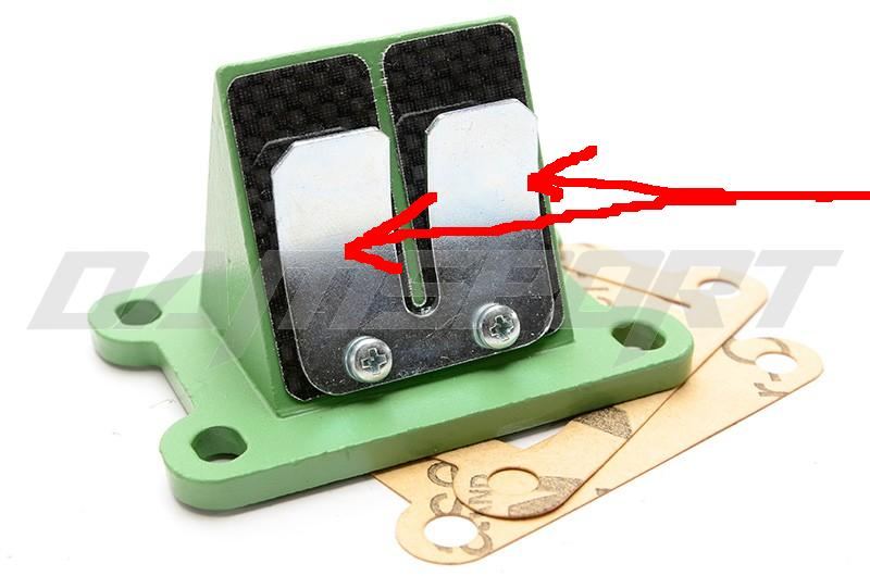

Bonjour , cherchant encore et toujours pourquoi mon trekker ne fonctionne pas bien , je me suis rappeller que au montage de ma boîte a clapet : http://www.maxiscoot.com/stage6-systeme-d-admission-bigvalve-s6-3217500.html
Je n'avais pas monter les 2 petite plaques en alu ! A quoi servent t'elle s'il vous plaît ?

Elles servent simplement de butées, pour éviter que les lamelles ne cassent.
Il est possible que le fait que tu ne les aies pas monté joue sur l'étanchéité, vu que la partie des lamelles maintenue par les vis n'est pas parfaitement maintenue.
Le 26/10/2016 at 12:08, Eroan a dit :
C'est une partie intégrante de la boîte, quelle idée de ne pas les monter... ?
Ca sert aussi à ouvrir les clapets progressivement de la tête jusqu'à la base, sans ça ils s'ouvrent sur toute la longueur et le liquide s'écoule nettement moins bien !
Bah écoute , il y a pas de notice avec la boîte :D Du coup plutot que de les mettres n'importe ou , j'ai rien mit !!
Sauf que du coup je l'ai retrouve plus maintenant :(
