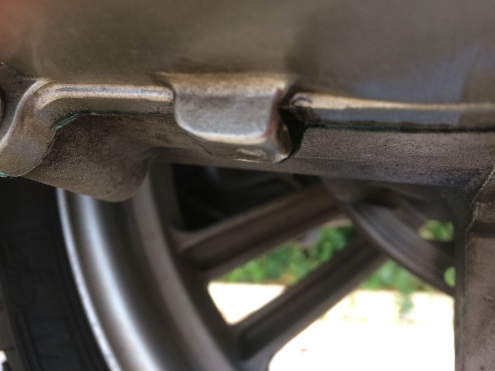

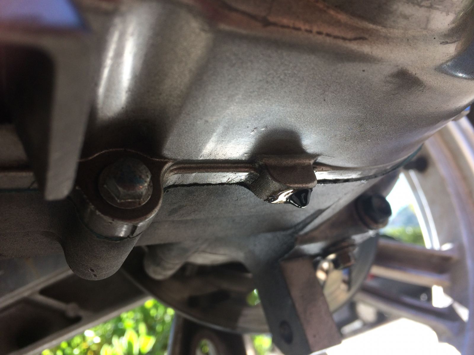

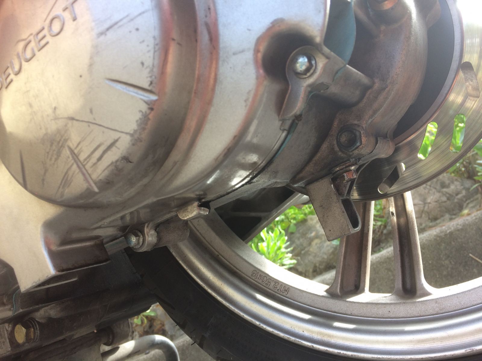

Clara24 Posté(e) le 7 novembre 2016 Signaler Partager Posté(e) le 7 novembre 2016 Bonjour à tous, Je viens d'acquérir un Peugeot tweet 125 qui date de 2011 et qui a 16 000 km.Tout marchait très bien jusqu'à ce que je remarque une tâche d'huile par terre sous mon scooter (qui était garé depuis une heure environ). J'ai confié mon scooter à un particulier mais qui est garagiste par ailleurs, qui m'a dit que c'était le joint de carter qui était mort. Il l'a donc changé et a refait en même temps la vidange. Mais après avoir roulé, les goutes continuent de couler... (comme sur la photo) Je me permets donc de faire appel à vos expériences et connaissances en mécanique : qu'en pensez-vous? D'où la fuite peut-elle provenir? Merci beaucoup !! Clara Lien vers le commentaire Partager sur d’autres sites More sharing options...

Pasternak Posté(e) le 7 novembre 2016 Signaler Partager Posté(e) le 7 novembre 2016 L'huile est bien noire sur la photo, soit c'était juste de la vieille huile non essuyée, soit il n'a carrément rien fait. Lien vers le commentaire Partager sur d’autres sites More sharing options...
Clara24 Posté(e) le 8 novembre 2016 Auteur Signaler Partager Posté(e) le 8 novembre 2016 il y a 15 heures, nathan 2917 a dit : ton carter n'est pas abîmer ? Il ne me parait pas abîmé non... il y a 15 heures, Pasternak a dit : L'huile est bien noire sur la photo, soit c'était juste de la vieille huile non essuyée, soit il n'a carrément rien fait. J'ai trouvé ça très bizarre aussi que l'huile soit noire... Je l'ai eu au téléphone, il m'a dit que c'était de l'huile du moteur vu la couleur, et que donc la fuite venait "de plus loin"... Du moteur? Du filtre à air? Je ne m'y connais absolument pas en méca! lol Mon scooter était tombé à l'arrêt, est-ce que ça peut avoir un rapport ? Lien vers le commentaire Partager sur d’autres sites More sharing options...

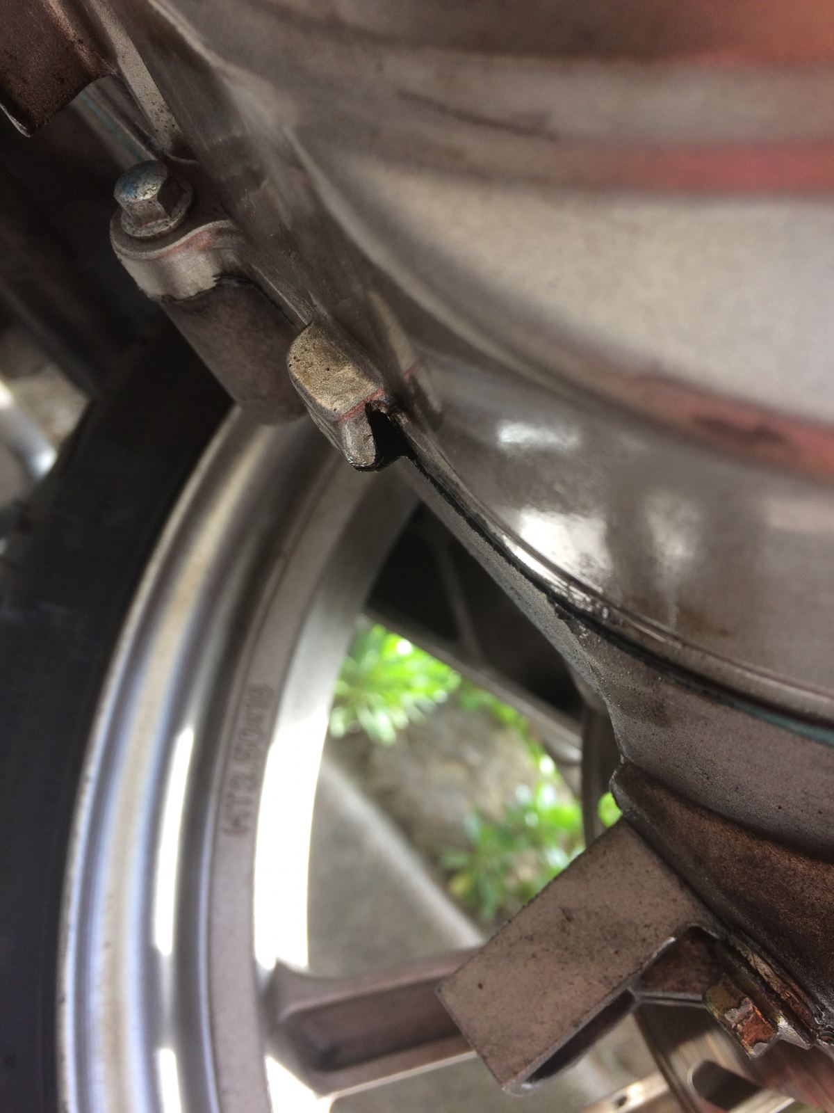

Clara24 Posté(e) le 8 novembre 2016 Auteur Signaler Partager Posté(e) le 8 novembre 2016 (modifié) le joint de transmission je crois... mais je viens de voir qu'en fait il y a un trou dans le carter, il est abîmé, et l'huile coule par ce trou! Alors la question est : est ce qu'on peut se contenter de boucher le trou, ou le problème vient de plus loin? Je je ne sais pas si vous voyez bien, mais j'ai tenté de prendre le trou en photo (photo en PJ) Merci beaucoup pour vos réponses! Clara Modifié le 8 novembre 2016 par Clara24 Lien vers le commentaire Partager sur d’autres sites More sharing options...
Clara24 Posté(e) le 9 novembre 2016 Auteur Signaler Partager Posté(e) le 9 novembre 2016 Le 07/11/2016 at 16:23, nathan 2917 a dit : ton carter n'est pas abîmer ? Il y a effectivement un trou dans le carter... (je ne sais pas si le trou est visible sur la photo que j'ai posté hier...) Lien vers le commentaire Partager sur d’autres sites More sharing options...
nathan 2917 Posté(e) le 9 novembre 2016 Signaler Partager Posté(e) le 9 novembre 2016 il y a 2 heures, Clara24 a dit : Il y a effectivement un trou dans le carter... (je ne sais pas si le trou est visible sur la photo que j'ai posté hier...) a ba plus qu'a le changer.... Lien vers le commentaire Partager sur d’autres sites More sharing options...
Clara24 Posté(e) le 9 novembre 2016 Auteur Signaler Partager Posté(e) le 9 novembre 2016 (modifié) il y a 8 minutes, nathan 2917 a dit : a ba plus qu'a le changer.... Merci... du coup la fuite ne viendrait pas de plus haut (moteur, filtre à air etc) mais que du carter abîmé? On ne peut pas se contenter de le reboucher? (Peut être que mes questions sont naïves mais je ne m'y connais absolument pas en meca!!) merciiii Modifié le 9 novembre 2016 par Clara24 Lien vers le commentaire Partager sur d’autres sites More sharing options...
nathan 2917 Posté(e) le 9 novembre 2016 Signaler Partager Posté(e) le 9 novembre 2016 il y a 1 minute, Clara24 a dit : Merci... du coup la fuite ne viendrait pas de plus haut (moteur, filtre à air etc) mais que du carter abîmé? (Peut être que mes questions sont naïves mais je ne m'y connais absolument pas en meca!!) merciiii oui que du carter vue qu'il y a que lui de percé Lien vers le commentaire Partager sur d’autres sites More sharing options...
Clara24 Posté(e) le 9 novembre 2016 Auteur Signaler Partager Posté(e) le 9 novembre 2016 il y a 3 minutes, nathan 2917 a dit : oui que du carter vue qu'il y a que lui de percé Merci...et dernière quesTion, on ne peut pas se contenter de reboucher le trou? Obligé de racheter un carter? Lien vers le commentaire Partager sur d’autres sites More sharing options...
nathan 2917 Posté(e) le 9 novembre 2016 Signaler Partager Posté(e) le 9 novembre 2016 À l'instant, Clara24 a dit : Merci...et dernière quesTion, on ne peut pas se contenter de reboucher le trou? Obligé de racheter un carter? si tu peux a l'époxy... mais ça risque de repeter plus tard et si ca casse quand tu roule que tu perd toute l'huile ca casse tout Lien vers le commentaire Partager sur d’autres sites More sharing options...
Clara24 Posté(e) le 9 novembre 2016 Auteur Signaler Partager Posté(e) le 9 novembre 2016 il y a une heure, nathan 2917 a dit : si tu peux a l'époxy... mais ça risque de repeter plus tard et si ca casse quand tu roule que tu perd toute l'huile ca casse tout Ok merci pour toutes ces infos!! Lien vers le commentaire Partager sur d’autres sites More sharing options...

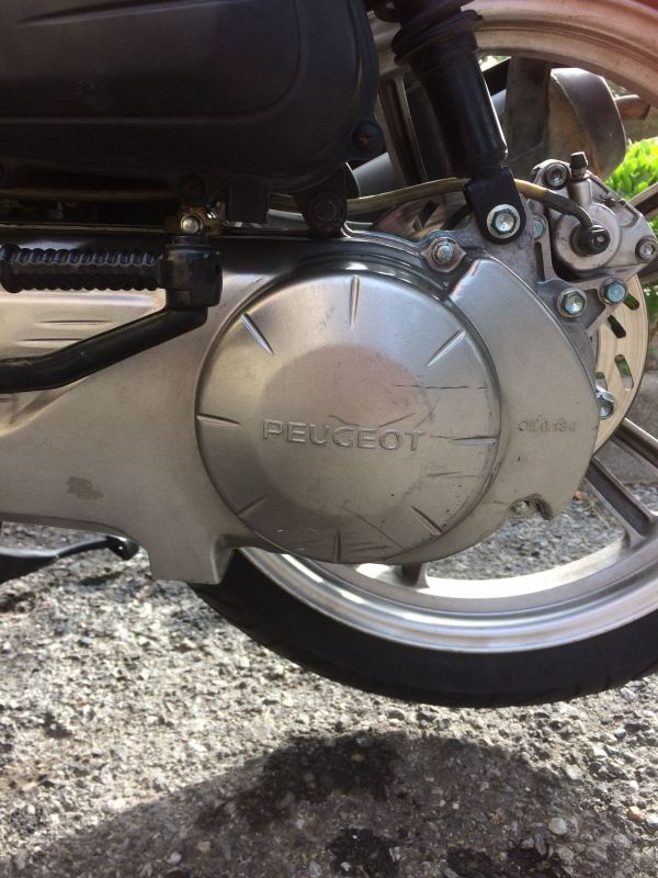

jimmy@ Posté(e) le 9 novembre 2016 Signaler Partager Posté(e) le 9 novembre 2016 on dirais le carter de kick , et il n y a pas d'huile dans ce carter , il y a la courroie ... Lien vers le commentaire Partager sur d’autres sites More sharing options...
nathan 2917 Posté(e) le 9 novembre 2016 Signaler Partager Posté(e) le 9 novembre 2016 il y a 5 minutes, jimmy10 a dit : on dirais le carter de kick , et il n y a pas d'huile dans ce carter , il y a la courroie ... tu pense a la transmi ? Lien vers le commentaire Partager sur d’autres sites More sharing options...
Clara24 Posté(e) le 10 novembre 2016 Auteur Signaler Partager Posté(e) le 10 novembre 2016 (modifié) il y a 12 heures, jimmy10 a dit : on dirais le carter de kick , et il n y a pas d'huile dans ce carter , il y a la courroie ... Qu'est ce que ça serait du coup? ... Je crois que c'est l'huile du moteur qui fuit, car elle est noire... et l'huile de boîte que nous venions de remettre était rouge... Modifié le 10 novembre 2016 par Clara24 Lien vers le commentaire Partager sur d’autres sites More sharing options...

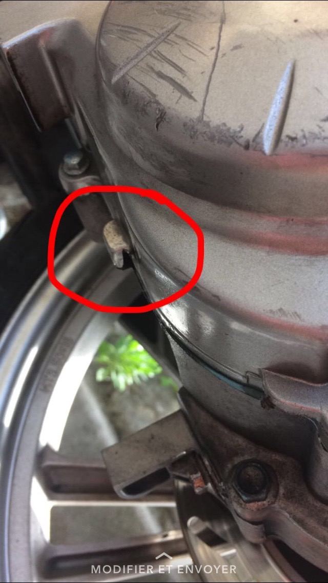

jimmy@ Posté(e) le 10 novembre 2016 Signaler Partager Posté(e) le 10 novembre 2016 t as une photo avec un plant plus large ? dans le carter de kick il n y a pas d'huile ou liquide . Lien vers le commentaire Partager sur d’autres sites More sharing options...
Clara24 Posté(e) le 10 novembre 2016 Auteur Signaler Partager Posté(e) le 10 novembre 2016 il y a 20 minutes, jimmy10 a dit : t as une photo avec un plant plus large ? dans le carter de kick il n y a pas d'huile ou liquide . J'ai entouré le trou d'où l'huile coule.. Lien vers le commentaire Partager sur d’autres sites More sharing options...

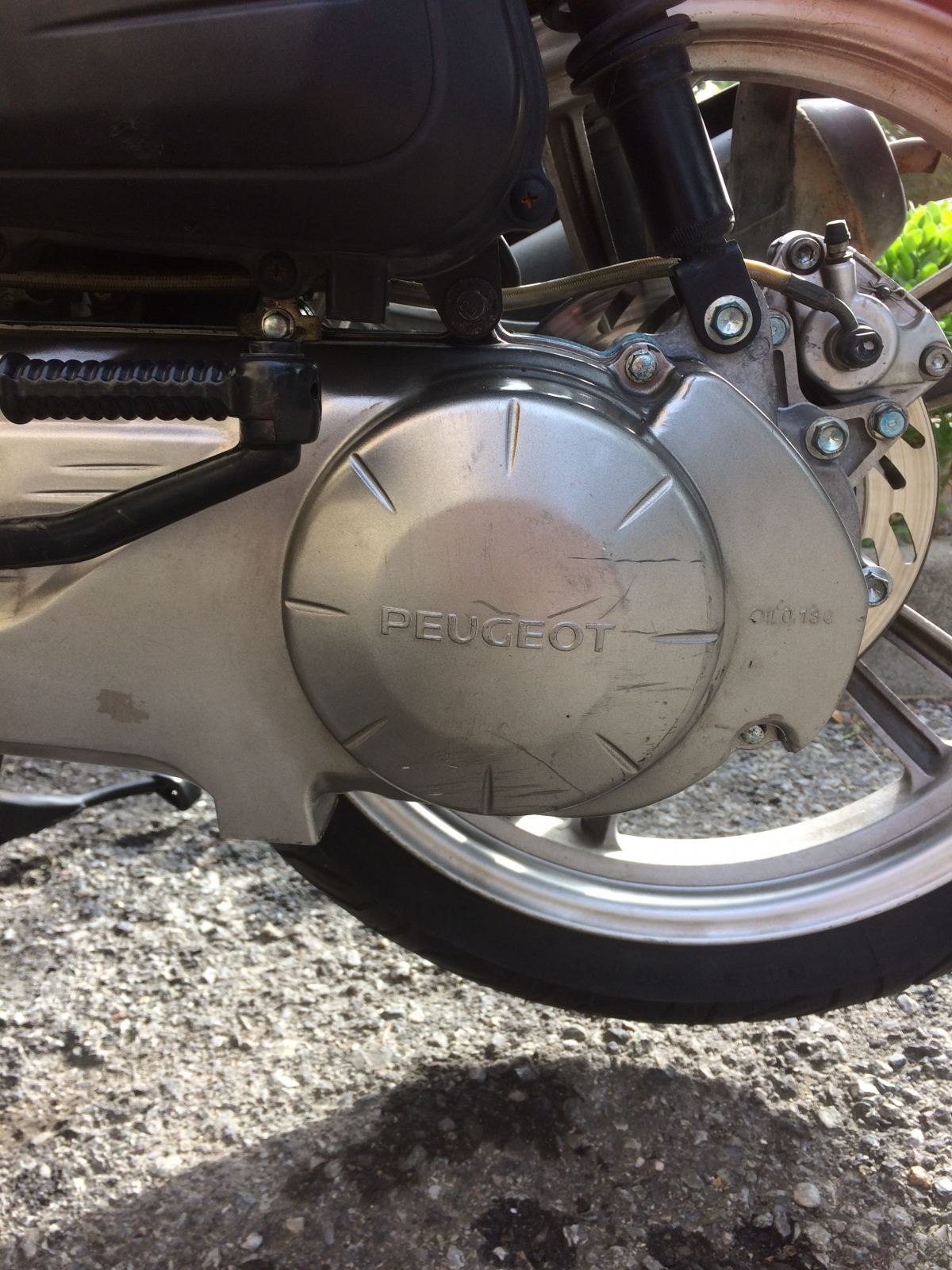

Gueko Posté(e) le 10 novembre 2016 Signaler Partager Posté(e) le 10 novembre 2016 Je dirais de l'huile de transmission, derrière ce master de variation, tu as tout ce qi gère embrayage etc.. dont là courroie et justement tu as un autre carter ou se situe là transmission avec de l'huile, peut être un joint abîmé ou autre, si tu penses être capable de simplement démonté le carter qui n'est tenu que part ces visses, on pourra peut être mieux y voir Lien vers le commentaire Partager sur d’autres sites More sharing options...
Pasternak Posté(e) le 10 novembre 2016 Signaler Partager Posté(e) le 10 novembre 2016 La partie sur laquelle est fixée ton kick et où il est écrit "Peugeot" n'est qu'un couvercle. Tu as 2 carters qui renferment de l'huile qui sont derrière. Tu as de l'huile qui peut couler par un joint spy qui est celle de ton moteur lui-même, et au niveau de la roue arrière un petit carter avec de l'huile pour lubrifier la transmission. Ce qu'il faut, c'est savoir si c'est le moteur ou la transmission qui fuit. Lien vers le commentaire Partager sur d’autres sites More sharing options...
Clara24 Posté(e) le 10 novembre 2016 Auteur Signaler Partager Posté(e) le 10 novembre 2016 il y a 2 heures, Gueko a dit : Je dirais de l'huile de transmission, derrière ce master de variation, tu as tout ce qi gère embrayage etc.. dont là courroie et justement tu as un autre carter ou se situe là transmission avec de l'huile, peut être un joint abîmé ou autre, si tu penses être capable de simplement démonté le carter qui n'est tenu que part ces visses, on pourra peut être mieux y voir il y a 38 minutes, Pasternak a dit : La partie sur laquelle est fixée ton kick et où il est écrit "Peugeot" n'est qu'un couvercle. Tu as 2 carters qui renferment de l'huile qui sont derrière. Tu as de l'huile qui peut couler par un joint spy qui est celle de ton moteur lui-même, et au niveau de la roue arrière un petit carter avec de l'huile pour lubrifier la transmission. Ce qu'il faut, c'est savoir si c'est le moteur ou la transmission qui fuit. Merci pour vos réponses! Je regarderai ça demain et je posterai des photos!! Lien vers le commentaire Partager sur d’autres sites More sharing options...
