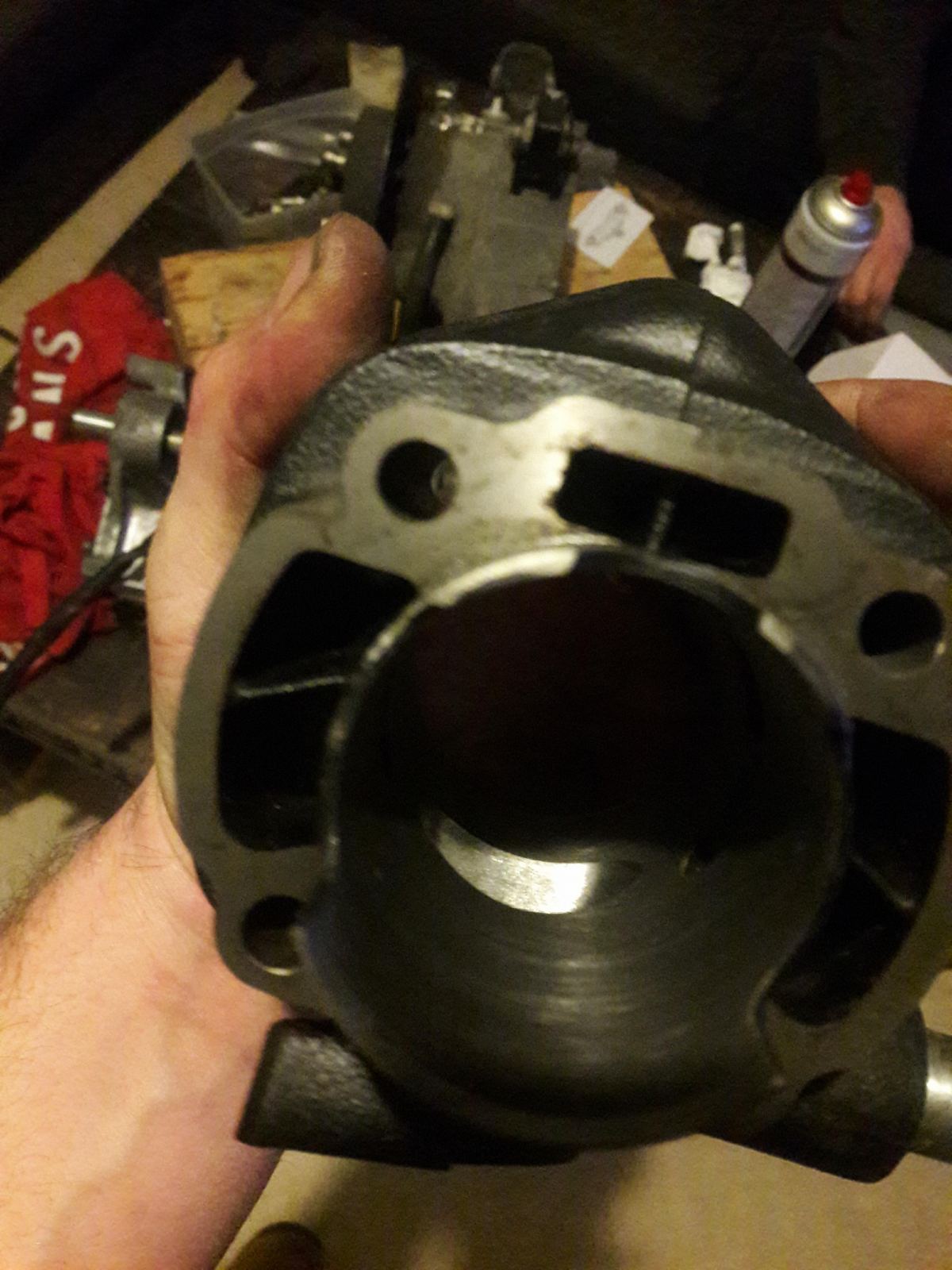

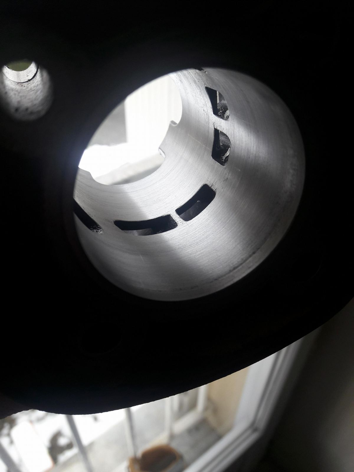

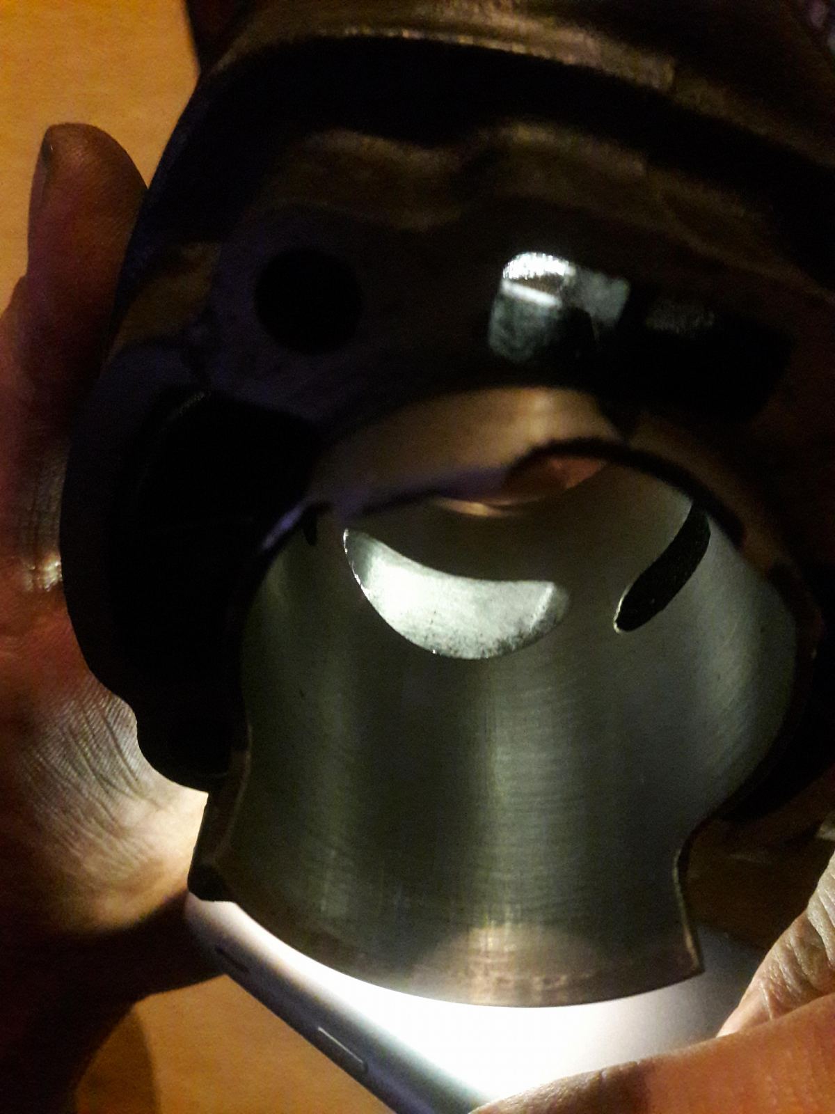

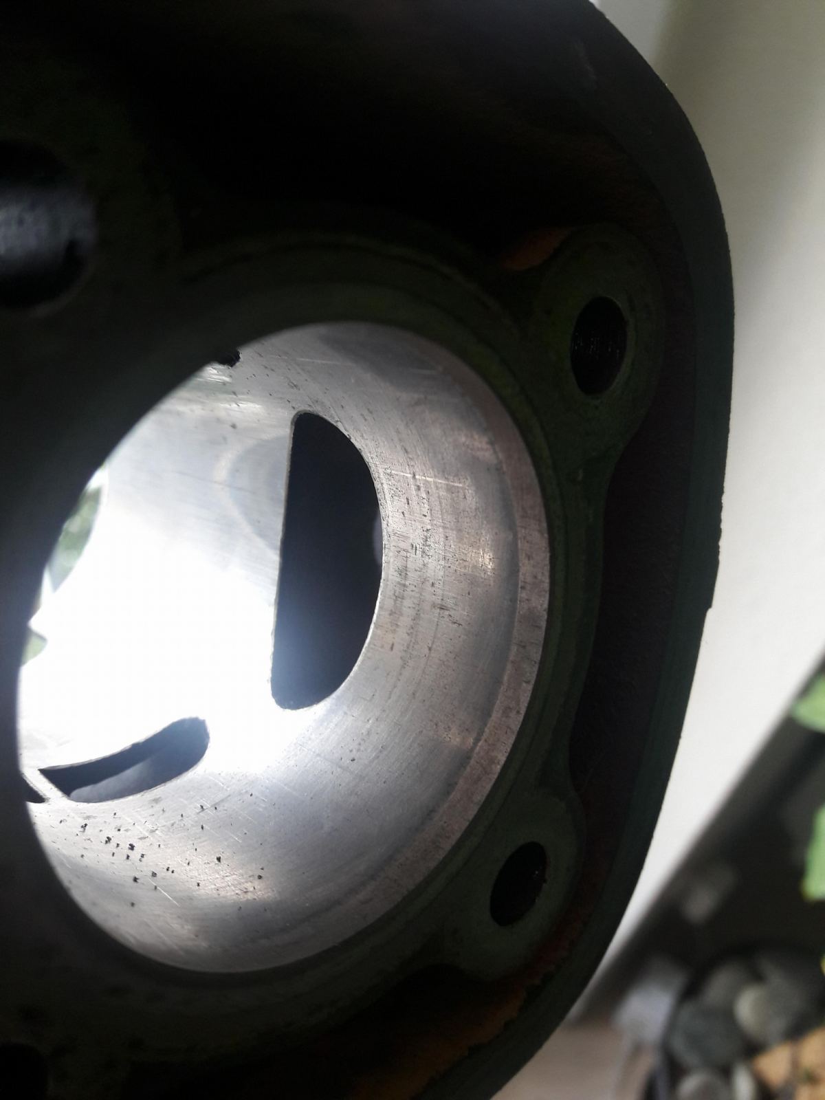

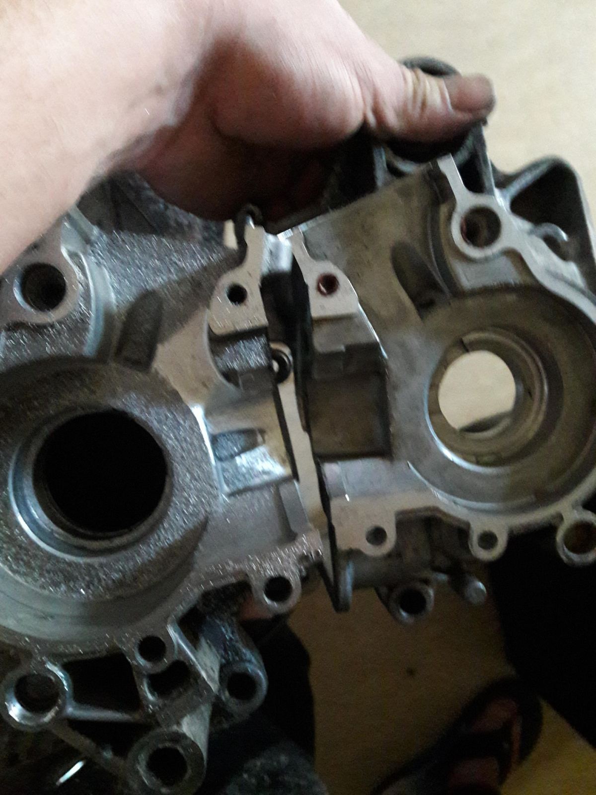

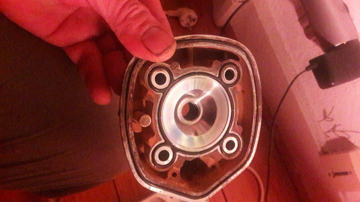

boost64 Posté(e) le 11 mars 2018 Auteur Signaler Posté(e) le 11 mars 2018 il y a une heure, fred82000 a dit : on on veux savoir ce que le bloc a eux droit comme prépa Il as eu une prépa du street race, segments neuf , sinon je ai quelques photos de la prépa carters..
fred82000 Posté(e) le 11 mars 2018 Signaler Posté(e) le 11 mars 2018 il y a 30 minutes, boost64 a dit : Il as eu une prépa du street race, segments neuf , sinon je ai quelques photos de la prépa carters.. pourrais tu me montré sa que je vois la prépa un peu mais je pense pas que tu y gagne beaucoup sur ce kit
boost64 Posté(e) le 11 mars 2018 Auteur Signaler Posté(e) le 11 mars 2018 il y a 15 minutes, fred82000 a dit : pourrais tu me montré sa que je vois la prépa un peu mais je pense pas que tu y gagne beaucoup sur ce kit Oui carrément je vais publier sa, oui la je me suis fait une configuration pour garder un scoot assez fiable qui marche pas trop mal et qui peut taper 50 km par jour Max quand je aurait ré le permis je me lâcherer sur du plus gros kit

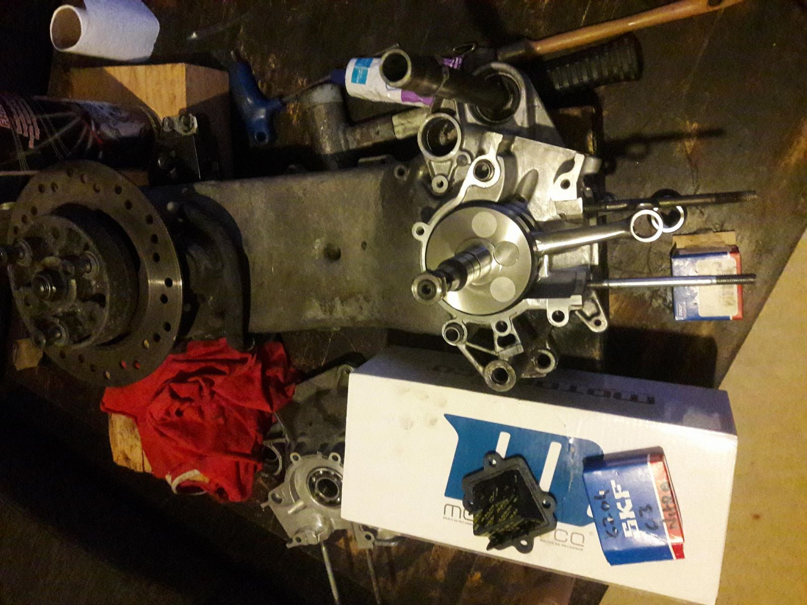

boost64 Posté(e) le 11 mars 2018 Auteur Signaler Posté(e) le 11 mars 2018 il y a 2 minutes, fred82000 a dit : pas mal tout sa et ces sur que ces une configuration fiable moi je suis re passer en kit 50 artek sur mon nitro a cause ds poulet sinon j'orais re monter mon kit 70 st6 sport Oui ça devrait être pas mal, après du coup j'ai acheté un vilebrequin motoforce racing évolution , courroie renforcée Polini,boîte à clapet mhr vl12, variateur mhr GP , roulement C4 sur , et Spy corteco bleu, je peux aussi mettre un allumage italkit selectra que le préparateur me cale au poil mais j'ai besoin des phares est je c'est pas combien de km sa tiendrai brancher sur batterie juste pour rentrer du taff le soir, j' ai un chargeur de batterie
fred82000 Posté(e) le 11 mars 2018 Signaler Posté(e) le 11 mars 2018 je ne peux pas te dire combien de temps la batterie tiendrais mais un allumage selectra servirias a rien sur ta configuration par contre clapet vl14 aurais ete mieux car plus de buter au niveaux des lamelle sa serais mieux 1
boost64 Posté(e) le 12 mars 2018 Auteur Signaler Posté(e) le 12 mars 2018 Il y a 12 heures, fred82000 a dit : je ne peux pas te dire combien de temps la batterie tiendrais mais un allumage selectra servirias a rien sur ta configuration par contre clapet vl14 aurais ete mieux car plus de buter au niveaux des lamelle sa serais mieux Comme configuration y a Prépa des carters Voili motoforce racing évolution avec c4skf Kit 70 street race prépa et aligner variateur mhr Gp normal Celui à 85 ou 90€ Embrayage allégé et renforcée réglable carenzy Factory Courroie renforcée Polini Cloche malossi Bac mhr vl12 prépa avec venturi retailler (bientôt une cale de 5mm) Pipe d'origine prépa (la motoforce racing a l air bof bof sur le temps donc pas monter) carburateur de 21 phbg do Boîte à air d'origine prépa filtre malossi red Pot scr hand made 70 Clavette décaler top perf Il était réglé en full rouge malossi avant qu il parte et la je sais pas trop si il est en jaune ou en rouge , pour sur il est réglé au poil niveau carburation et transmission.. je saurai plus de détails ce soir je vous (te) donnerai plus de détails et une vidéo dans la semaine quand je aurait remonter le bloc sur la cycle.. Ok pour le selectra et oui je sais mais là vl14 est plus fragile que la vl12?

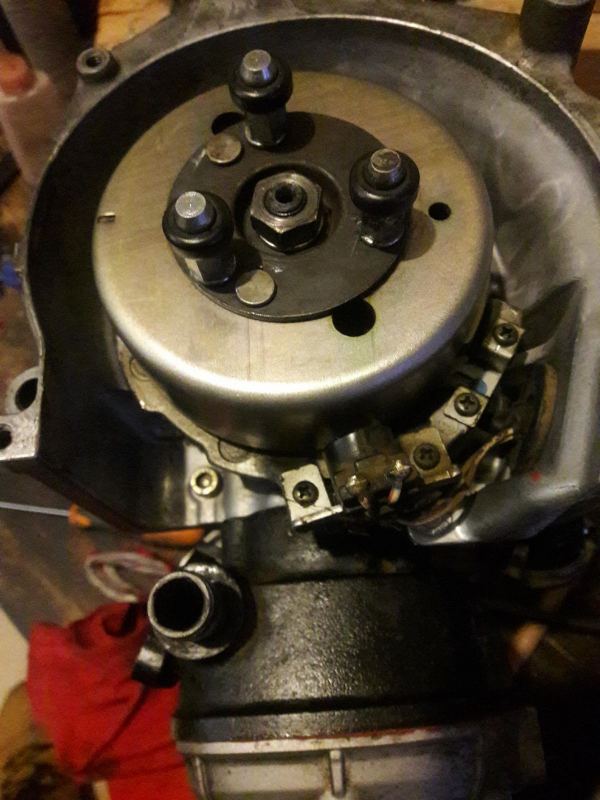

boost64 Posté(e) le 12 mars 2018 Auteur Signaler Posté(e) le 12 mars 2018 Merci pour vos réponses Vilebrequin motoforce racing évolution neuf Roulement C4 et Spy Stage6 neuf Kit 70 Stage6 street Race prépa (128/189) Pot scr hand made 70 Boîte à clapet malossi vl12 prépa carburateur de 21 Dell phbg Variateur Stage6 grande plage (pas un mhr j avait fait erreur) Embrayage allégé et renforcée réglable carenzy Factory Cloche d embrayage malossi sont Courroie renforcée Polini belt Clavette décaler top perf Voilà la configuration exacte, niveau réglage il est en ressort de poussée rouge malossi et ressort d embrayage rouge aussi... Mon préparateur me dit que mon pot scr hand made 70 risque d être trop gros pour ce kit et que le yasuni c16 serait mieux , vous en pensez quoi? Le prochain kit sera un 70 alu mais plus tard quand le fonte feras la geul , pour le moment je garde cette configuration sauf le pot si vraiment besoin
