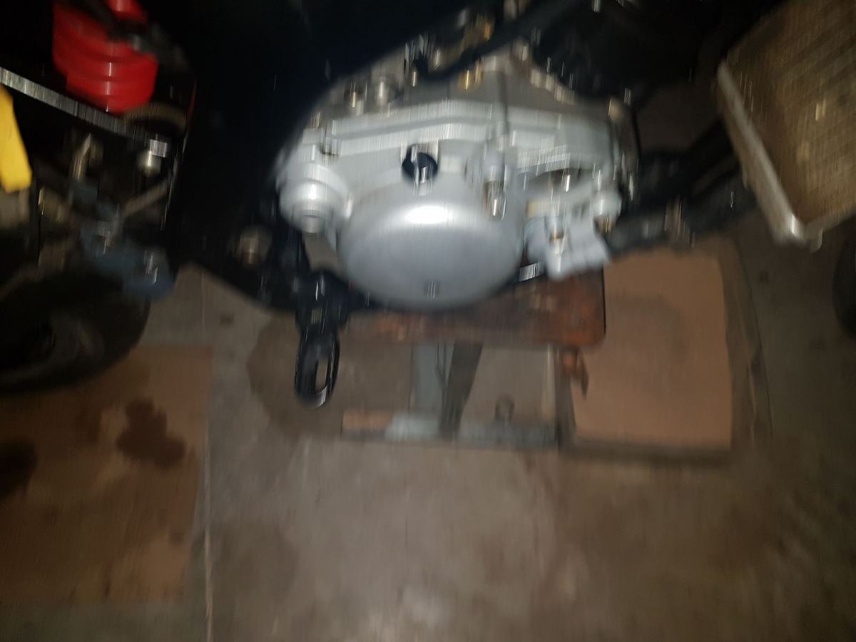

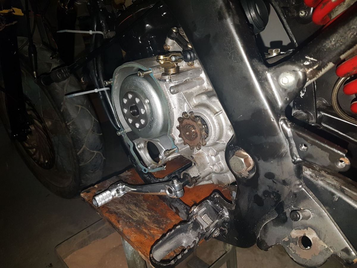

luffy34970 Posté(e) le 28 mai 2017 Auteur Signaler Posté(e) le 28 mai 2017 Alors la dt a démarré. j'ai du enlever le kick car ça fait du bruit niveau kick. Donc je vais la démarrer a la poussette, sauf que la chaîne que j'ai acheté ne va pas niveau couronne. Et elle est trop longue. Donc obliger d en reprendre une nouvelle. Mais je ne comprends pas que une chaîne type 420 ne vas pas sur une couronne de tzr
noux Posté(e) le 28 mai 2017 Signaler Posté(e) le 28 mai 2017 cool bizar et tu as bouché le trou de l'axe avec quoi ?? prend un dérive chaîne
Gueko Posté(e) le 28 mai 2017 Signaler Posté(e) le 28 mai 2017 Tu ne peux pas enlevé de maillon ? En tout cas nickel qu'elle est démarré, pour le bruit au kick, c'est le système de retour qui normalement déconne non ?
dada65 Posté(e) le 28 mai 2017 Signaler Posté(e) le 28 mai 2017 salut ça a bien avance tout sa super oui pour ton soucie de kick ça peut être le sytème de kick qui merde-douille démonte et tu Vera V
luffy34970 Posté(e) le 28 mai 2017 Auteur Signaler Posté(e) le 28 mai 2017 Alors pour le bruit c'est comme un engrenage qui frotte et j'ai vu l axe du kick qui tourne quand le moteur fonctionne j'ai jusqte eu le temps d enlever le kick. Pour la chaîne elle s emboîte dans les maillons du haut de la courrone mais pas sur le reste, comme si les maillons sont trop courts il y a 3 minutes, dada65 a dit : salut ça a bien avance tout sa super oui pour ton soucie de kick ça peut être le sytème de kick qui merde-douille démonte et tu Vera V Merci. j'ai enlever le système du kick. il y a 2 heures, noux a dit : cool bizar et tu as bouché le trou de l'axe avec quoi ?? prend un dérive chaîne j'ai d autre carter, et 2 autres moteurs pour la 2 ème dt. 1
Fifi18 Posté(e) le 28 mai 2017 Signaler Posté(e) le 28 mai 2017 Regarde sur une vue eclatée, ton problème de kick provient d'un mauvais empillage des pieces sur l'axe de kick en gros le ressort n'est pas à sa place! et pour la chaîne soit elle s'est etirée soit t'as couronne est usee
Invité Posté(e) le 29 mai 2017 Signaler Posté(e) le 29 mai 2017 Bonjour pour ton kick il y a une procédure à suivre il faut bander ton ressort le durcir (tout le monde c'est de quoi je parle ) il a des vidéos qui traite du sujet, je parle du ressort toujours . YouTube hein pas you p... Et si ton levier n'est pas à fond en position haute (le kick) ça fait du bruit Pour l'avoir fait c'est un peu bizarre mais ça marche.
luffy34970 Posté(e) le 29 mai 2017 Auteur Signaler Posté(e) le 29 mai 2017 il y a 7 heures, Fifi18 a dit : Regarde sur une vue eclatée, ton problème de kick provient d'un mauvais empillage des pieces sur l'axe de kick en gros le ressort n'est pas à sa place! et pour la chaîne soit elle s'est etirée soit t'as couronne est usee la couronne est neuve, zéro km, elle vient d'une tzr, sur jante tzr je précise. il y a 2 heures, Barry a dit : Bonjour pour ton kick il y a une procédure à suivre il faut bander ton ressort le durcir (tout le monde c'est de quoi je parle ) il a des vidéos qui traite du sujet, je parle du ressort toujours . YouTube hein pas you p... Et si ton levier n'est pas à fond en position haute (le kick) ça fait du bruit Pour l'avoir fait c'est un peu bizarre mais ça marche. j'ai regardé plein de tutoriel sur youtube, internet. J'ai essayé d'autre ressort et axe de kick. ça me prend la tête grave. j'essai de reglé un problème a la fois. j'ai déjà trouvé un nouveau câble d’accélérateur. le kick je verrais plus tard quand j’aurais avancé sur le problème de la chaîne et l'éléctricité.

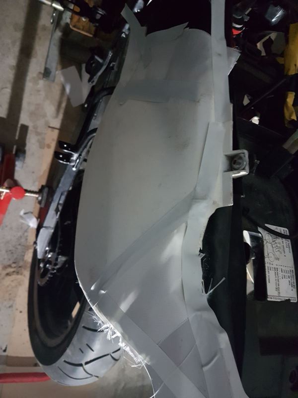

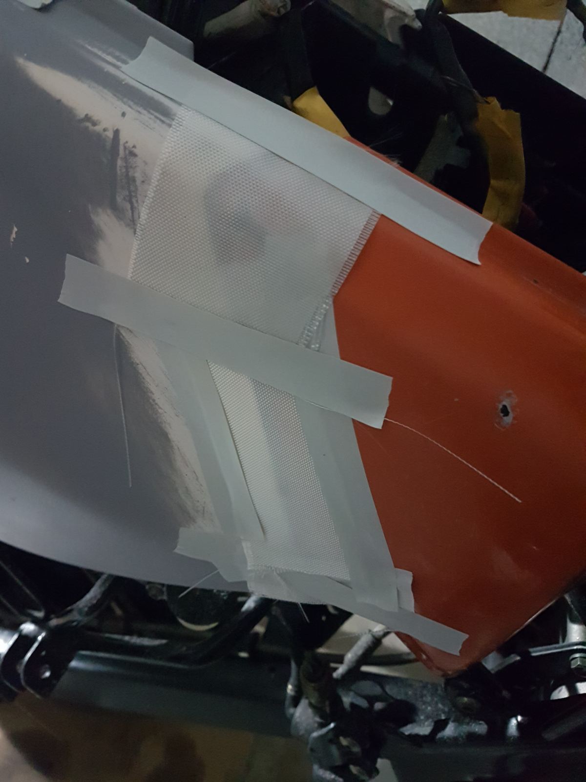

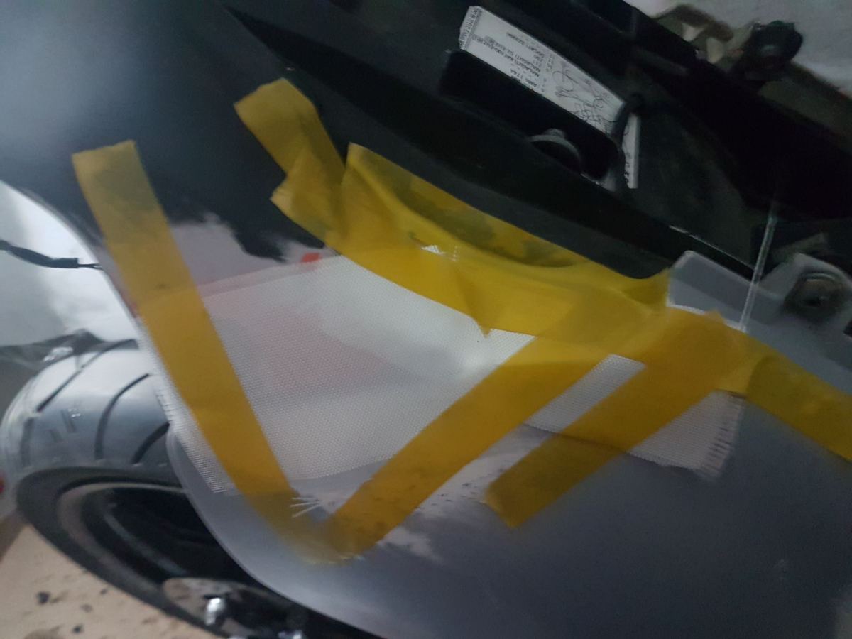

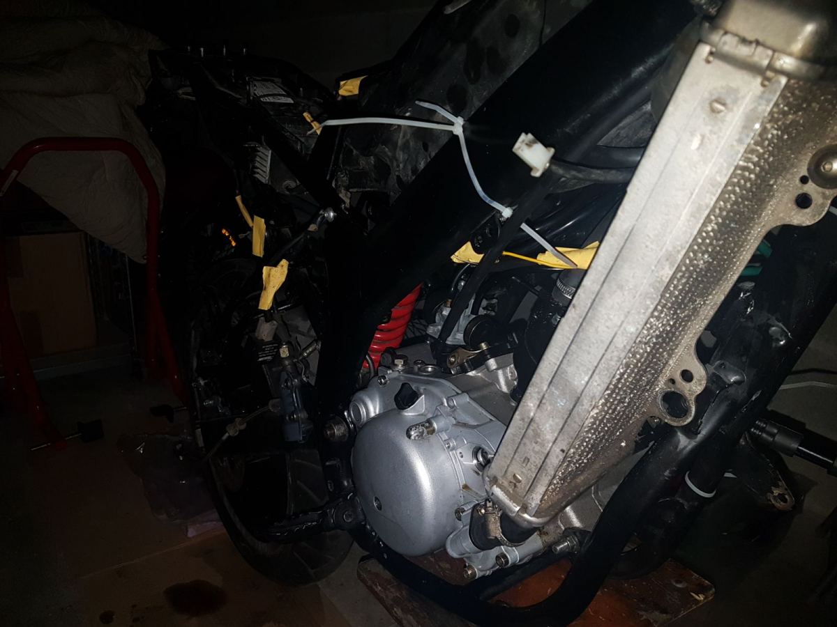

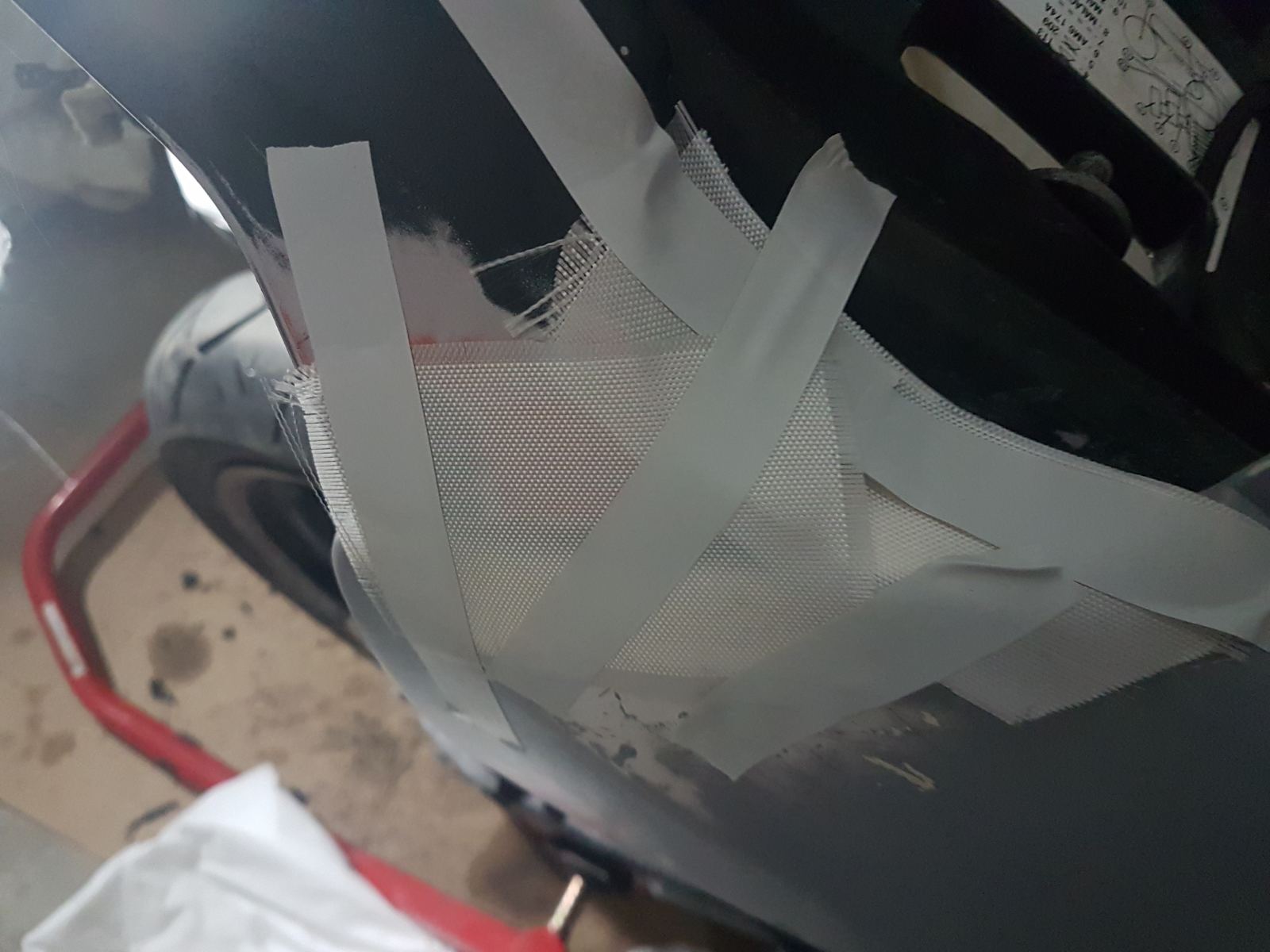

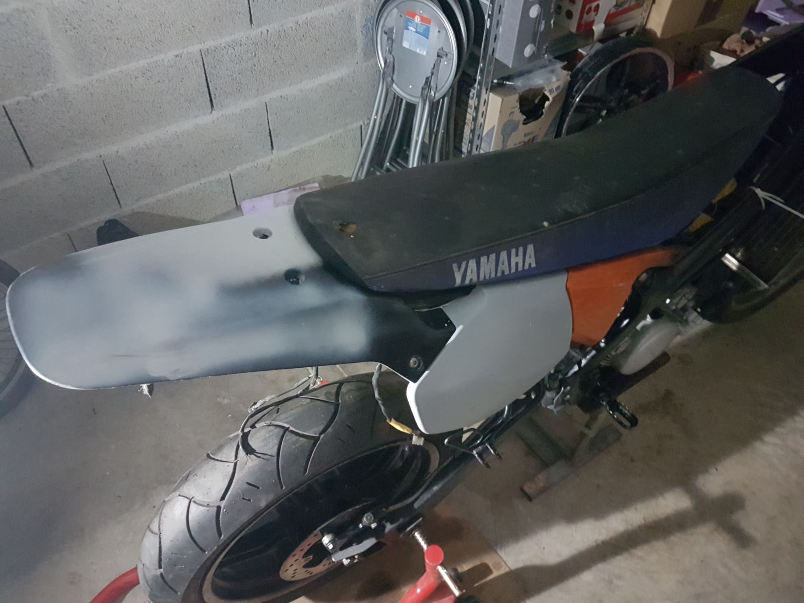

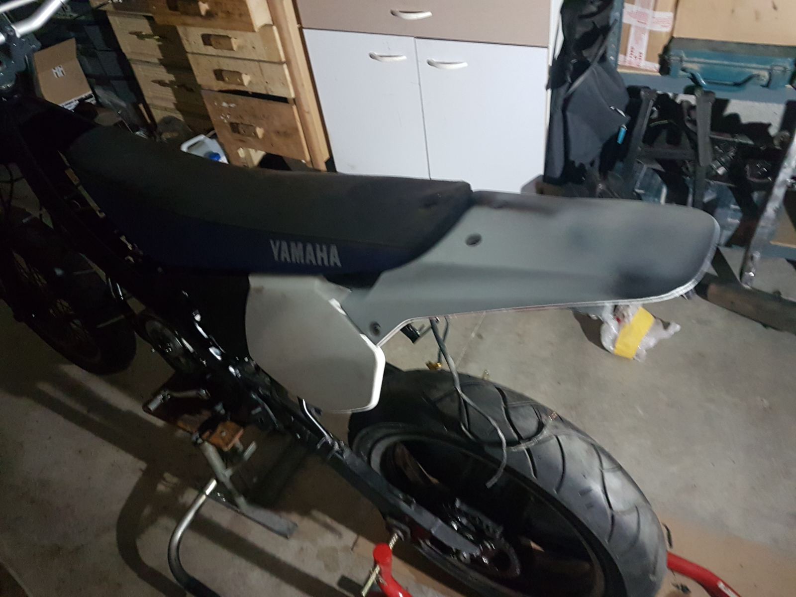

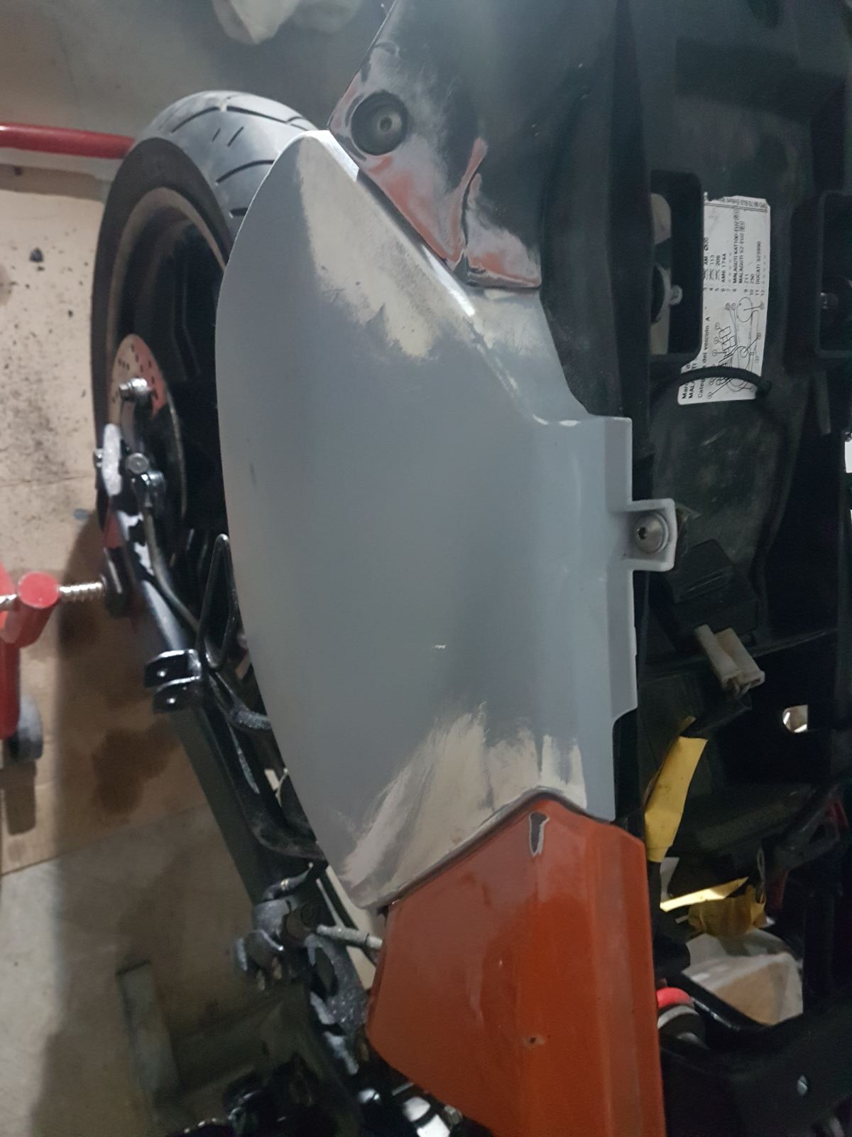

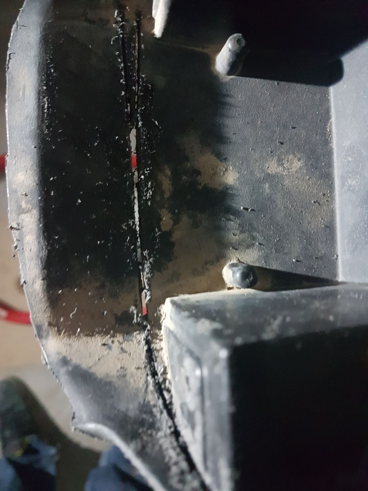

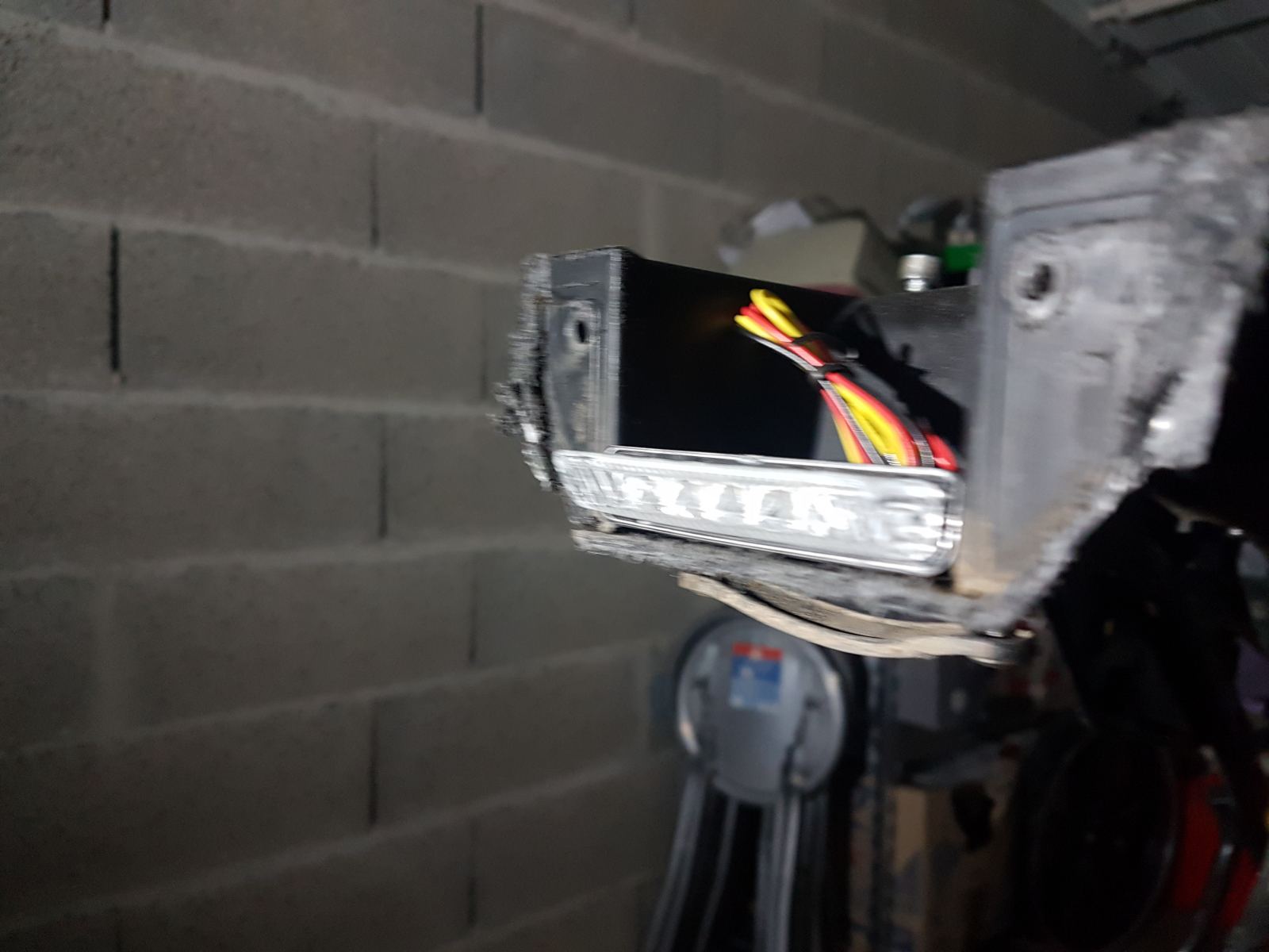

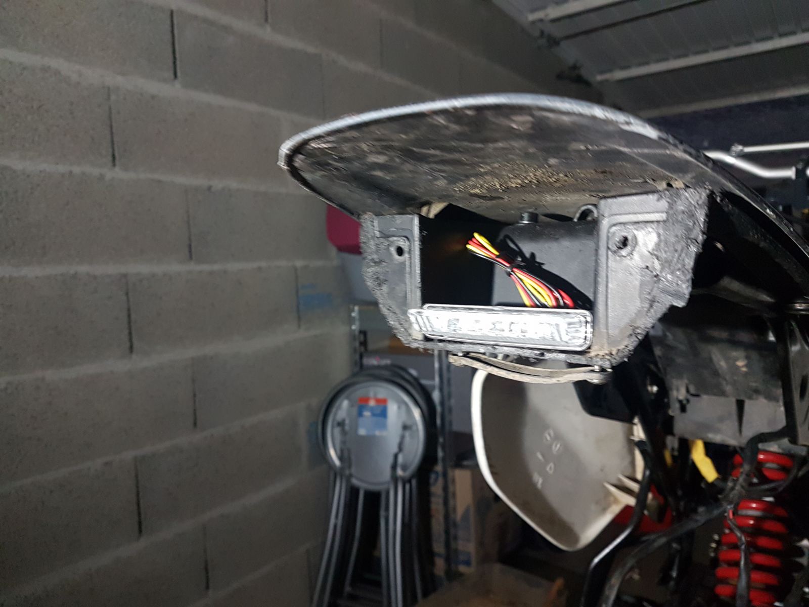

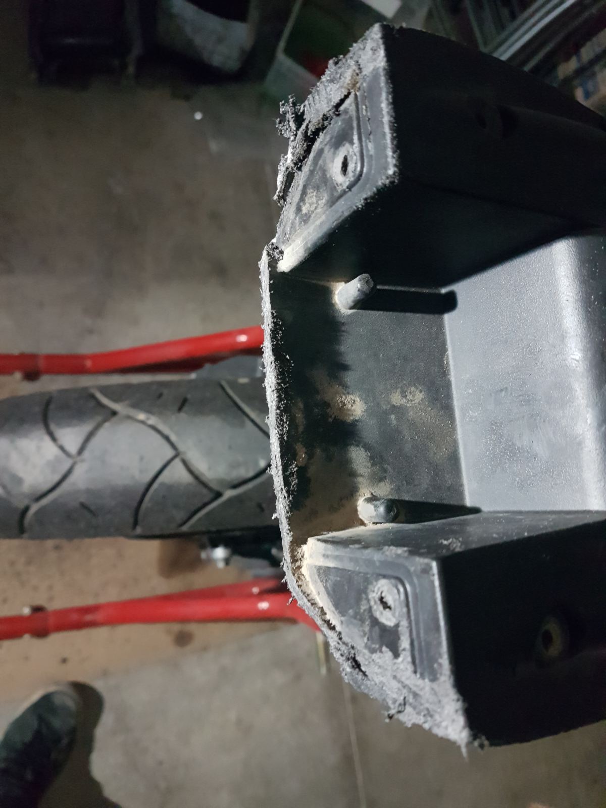

luffy34970 Posté(e) le 4 juin 2017 Auteur Signaler Posté(e) le 4 juin 2017 ÎAujourd'hui j'ai décider de m attaquer a l esthétique de la dt. Donc découpage de la bavette et mise en situation du feux ar. Pose des carrenages ar et pose provisoire du fibre pour une éventuelle fabrication d une monocoque. Avoir si je le fais ou non. Actuellement je suis encore enmerder par ma chaîne pignon et couronne type 420 mais une chaîne 420 ne va pas dessus, donc a voir pour mettre une type 428. Niveau câble accélérateur et embrayage toujours pareil. Je suis bloquer do c la aussi je vais devoir trouver une solution. Pour la boîte à air je dois trouver un morceau de tuyau pour installer la boîte à air dans le passage de roue, y a que la que je peux la mettre a cause de l amortisseur. 1

noux Posté(e) le 5 juin 2017 Signaler Posté(e) le 5 juin 2017 c'est bon sa quel matte va tu mêtre pour que sa tiénne ? il y a 25 minutes, luffy34970 a dit : Ça va être bien préparer j'ai tout mon temps
luffy34970 Posté(e) le 5 juin 2017 Auteur Signaler Posté(e) le 5 juin 2017 La pâte je vais voir ça tout à l heure ou l acheter. Mais ça va être résine polyester, mastic rebouchage et mastic finition.
noux Posté(e) le 5 juin 2017 Signaler Posté(e) le 5 juin 2017 oui j'ai compris mais si tu veux que sa tienne y fait que tu mête du roving matte (c'est la fibre qui et tréssé +résine et la tu et sur
luffy34970 Posté(e) le 5 juin 2017 Auteur Signaler Posté(e) le 5 juin 2017 c'est ce que je vais faire. j'ai déjà découper la fibre reste plus que la fibre a mettre.
Gueko Posté(e) le 5 juin 2017 Signaler Posté(e) le 5 juin 2017 Je ne donne pas d'avis encore, jamais fais sa J'attends de voir
luffy34970 Posté(e) le 5 juin 2017 Auteur Signaler Posté(e) le 5 juin 2017 il y a 1 heure, Gueko a dit : Je ne donne pas d'avis encore, jamais fais sa J'attends de voir Ça ferra la 2ème fois que je le fais.
luffy34970 Posté(e) le 7 juin 2017 Auteur Signaler Posté(e) le 7 juin 2017 il y a 22 heures, noux a dit : tu as un débuleur ??? non pas du tout. j'ai acheté la résine, et le mastic de rebouchage plus mastic de finition
noux Posté(e) le 7 juin 2017 Signaler Posté(e) le 7 juin 2017 (modifié) il y a 37 minutes, luffy34970 a dit : non pas du tout. j'ai acheté la résine, et le mastic de rebouchage plus mastic de finition ok normalment résine +feuille de fibre , pour une finition nikel y faut un débuleur et tu peux aussi posé la fibre et avec une bande d'arrachage ( sa ressemble a des feuille de fibre )par dessut se serra tout lisse une fois sec tu arache la bande ,il aura moins enduit a posé pour la fibre tu la poze dérière les cok ?? Modifié le 7 juin 2017 par noux
