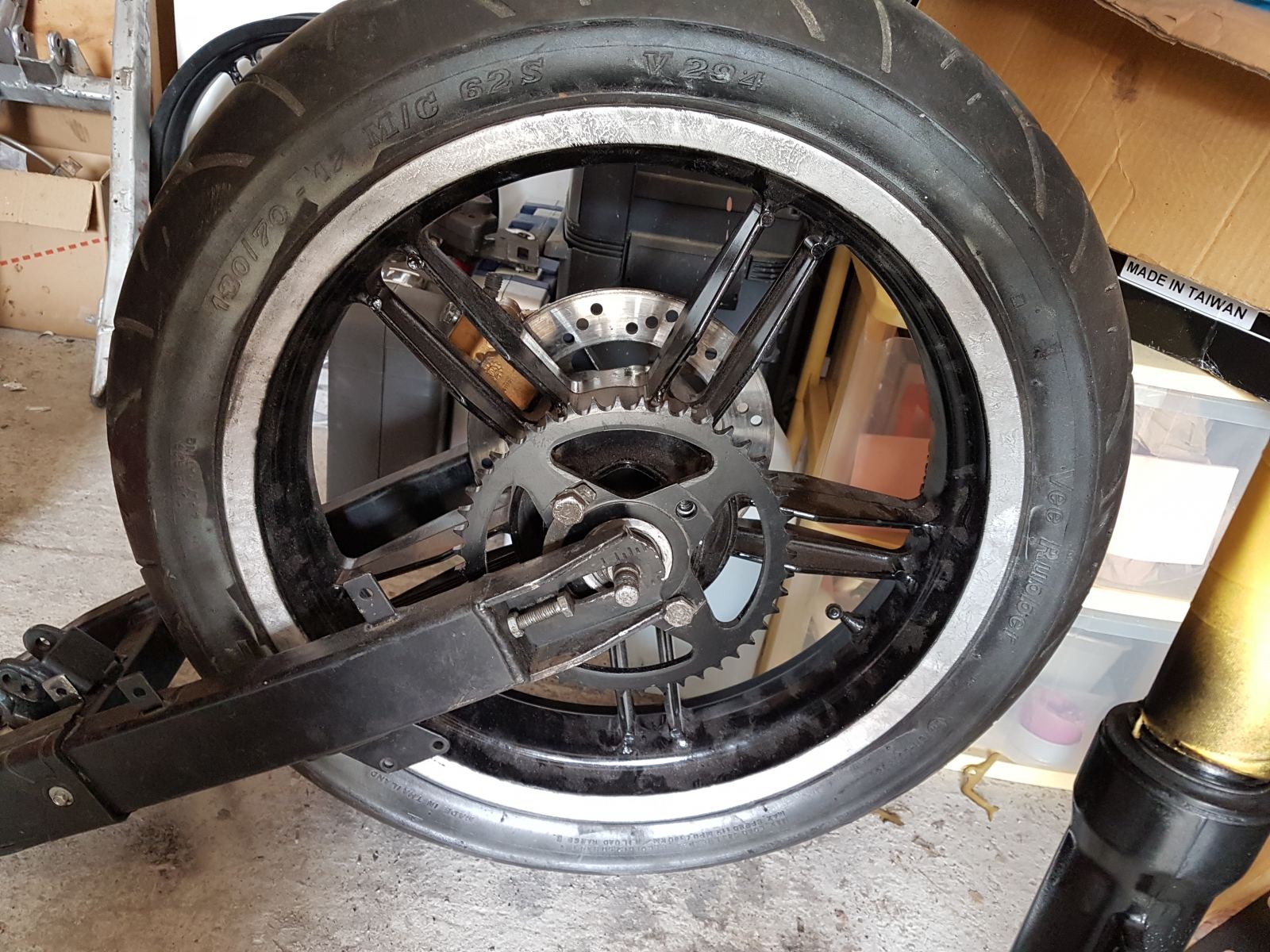

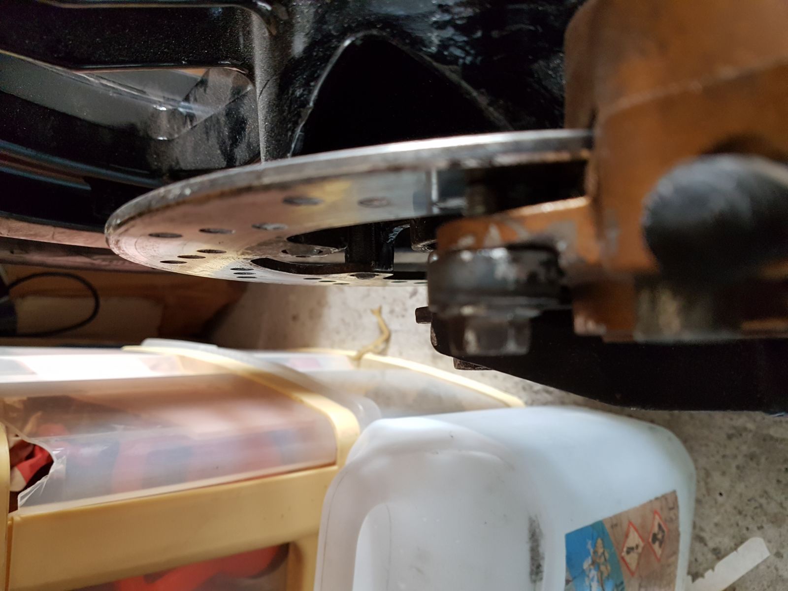

luffy34970 Posté(e) le 14 mars 2017 Auteur Signaler Posté(e) le 14 mars 2017 non pas du tout c'est la poussière et la peinture du bras oscillant, et un peu de saleté.

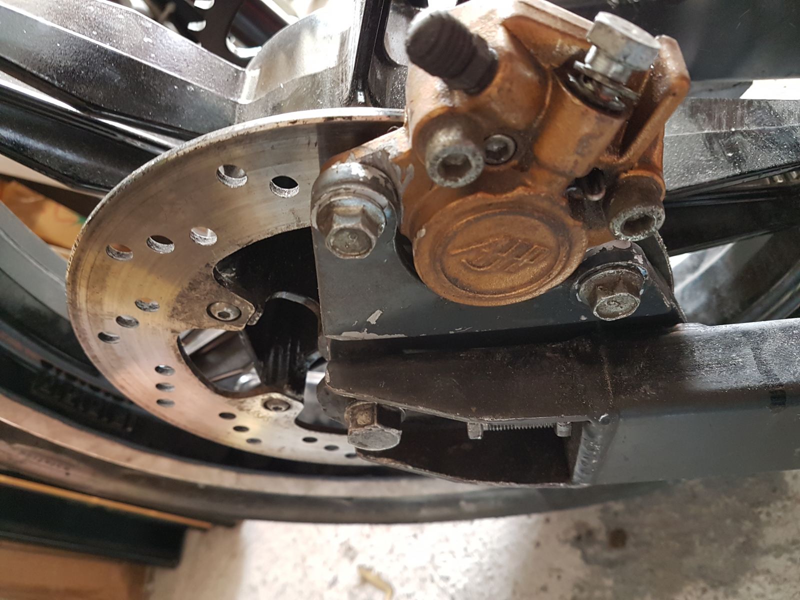

luffy34970 Posté(e) le 14 mars 2017 Auteur Signaler Posté(e) le 14 mars 2017 Donc ça y ai j'ai enfin adapté la jante de tzr avec l étrier de tzr. Ça passe mieux. Reste unepetite touche de peinture et c'est remonter. 3
Gueko Posté(e) le 14 mars 2017 Signaler Posté(e) le 14 mars 2017 Nickel sa mais dommage que ces jantes sont destinées au run, je les trouves classe donc plus pour du tous les jours on va dire
noux Posté(e) le 14 mars 2017 Signaler Posté(e) le 14 mars 2017 il y a 19 minutes, luffy34970 a dit : Donc ça y ai j'ai enfin adapté la jante de tzr avec l étrier de tzr. Ça passe mieux. Reste unepetite touche de peinture et c'est remonter. ta grave jérè ça va être class
luffy34970 Posté(e) le 14 mars 2017 Auteur Signaler Posté(e) le 14 mars 2017 il y a une heure, Gueko a dit : Nickel sa mais dommage que ces jantes sont destinées au run, je les trouves classe donc plus pour du tous les jours on va dire surprise tu verras bien , il y a une heure, noux a dit : ta grave jérè ça va être class merci, moi aussi j'adore grave 1
kyo2000 Posté(e) le 15 mars 2017 Signaler Posté(e) le 15 mars 2017 il y a 21 heures, luffy34970 a dit : non pas du tout c'est la poussière et la peinture du bras oscillant, et un peu de saleté. sur la gauche c'est pas du mastic mastic gris ? Beau boulot pour la jante de tzr ça va être beau
luffy34970 Posté(e) le 15 mars 2017 Auteur Signaler Posté(e) le 15 mars 2017 non c'est la peinture d'origine sur le bras oscillant. en décapant ça part sa souci. je n'ose même pas imaginé sur le cadre de la run. la jante de la tzr, sera monté de manière définitive sur le bras oscillant et aussi sur le cadre de la all day
kyo2000 Posté(e) le 15 mars 2017 Signaler Posté(e) le 15 mars 2017 Oki , j'aurais vraiment cru Ah cool si elles vont sur la All day ça va déchiré le slip 1

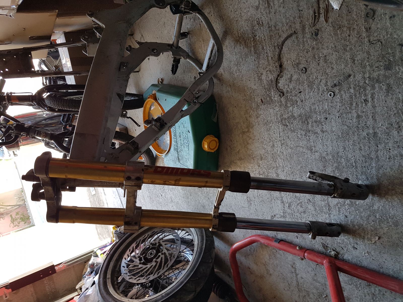

luffy34970 Posté(e) le 15 mars 2017 Auteur Signaler Posté(e) le 15 mars 2017 il y a 28 minutes, kyo2000 a dit : Oki , j'aurais vraiment cru Ah cool si elles vont sur la All day ça va déchiré le slip ça va faire plaisir a Gueko, et à, moi aussi En rangent un peu le garage j'ai retrouver la fourche showa. Elle a besoin d une révision complète. Un des tube manque d huile et je pense que les joints sont fatigué mais ça rend bien sûr le cadre run 2

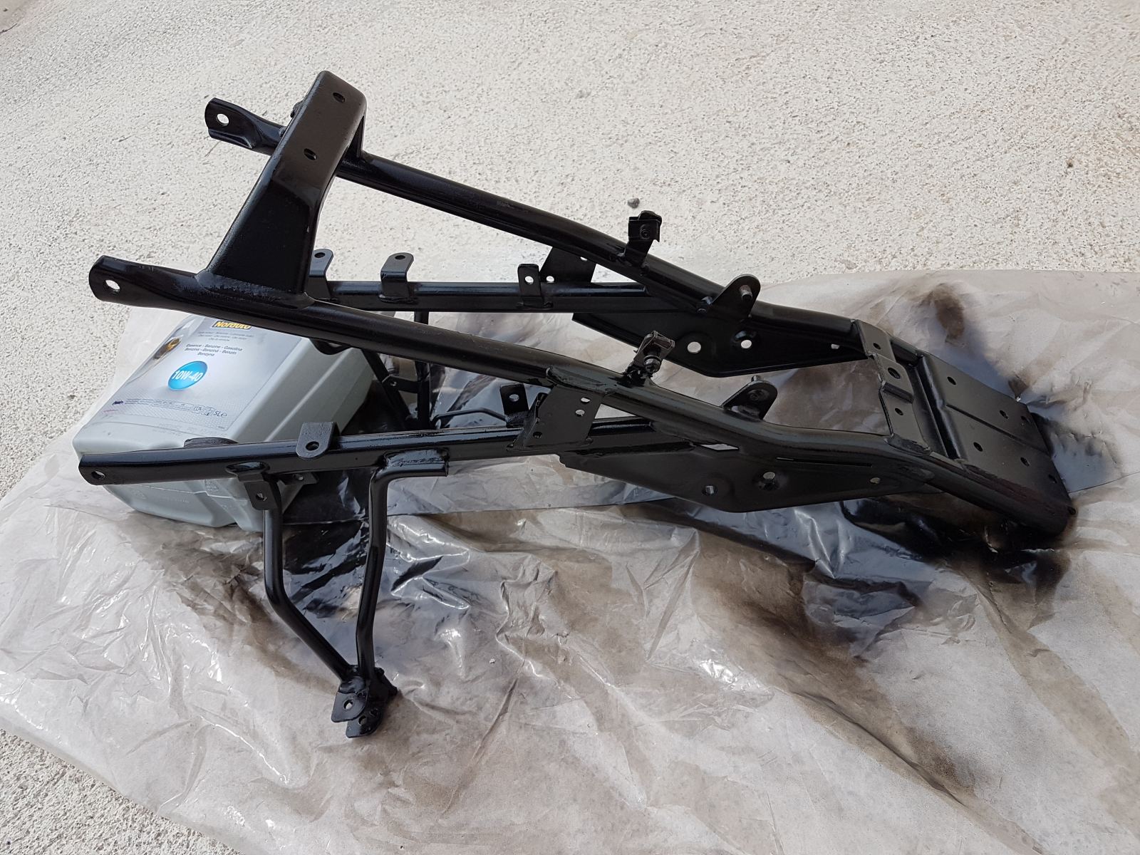

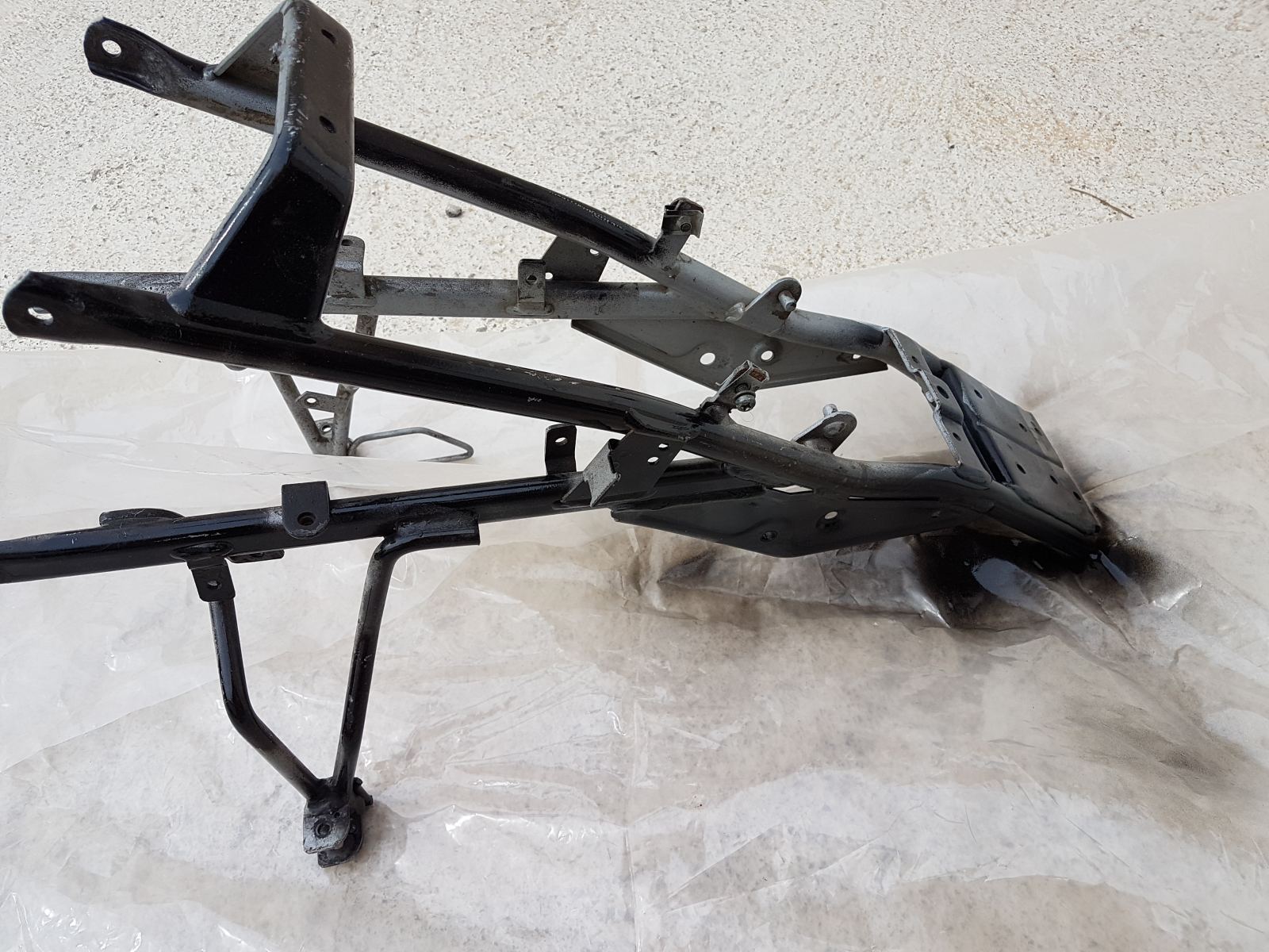

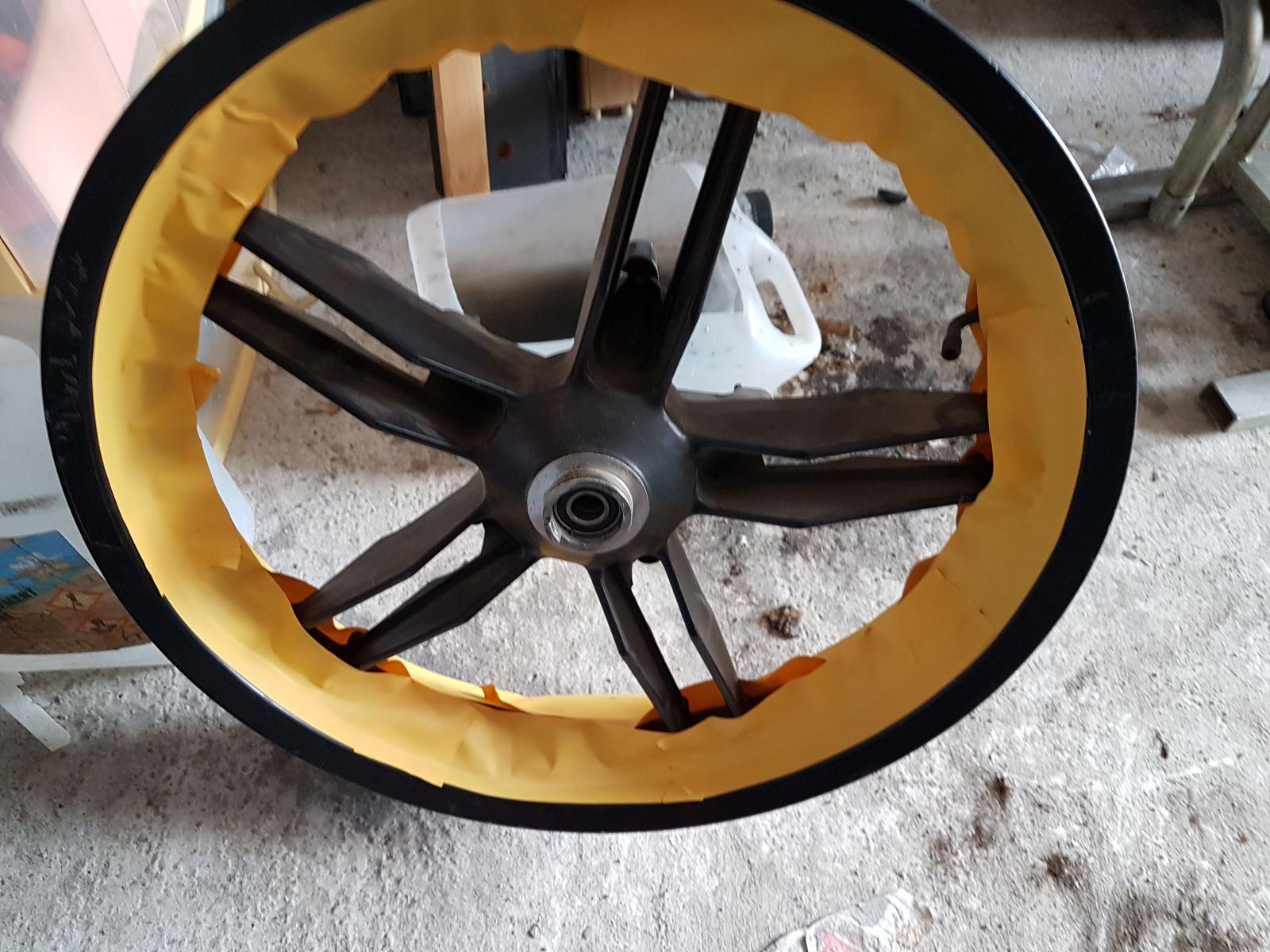

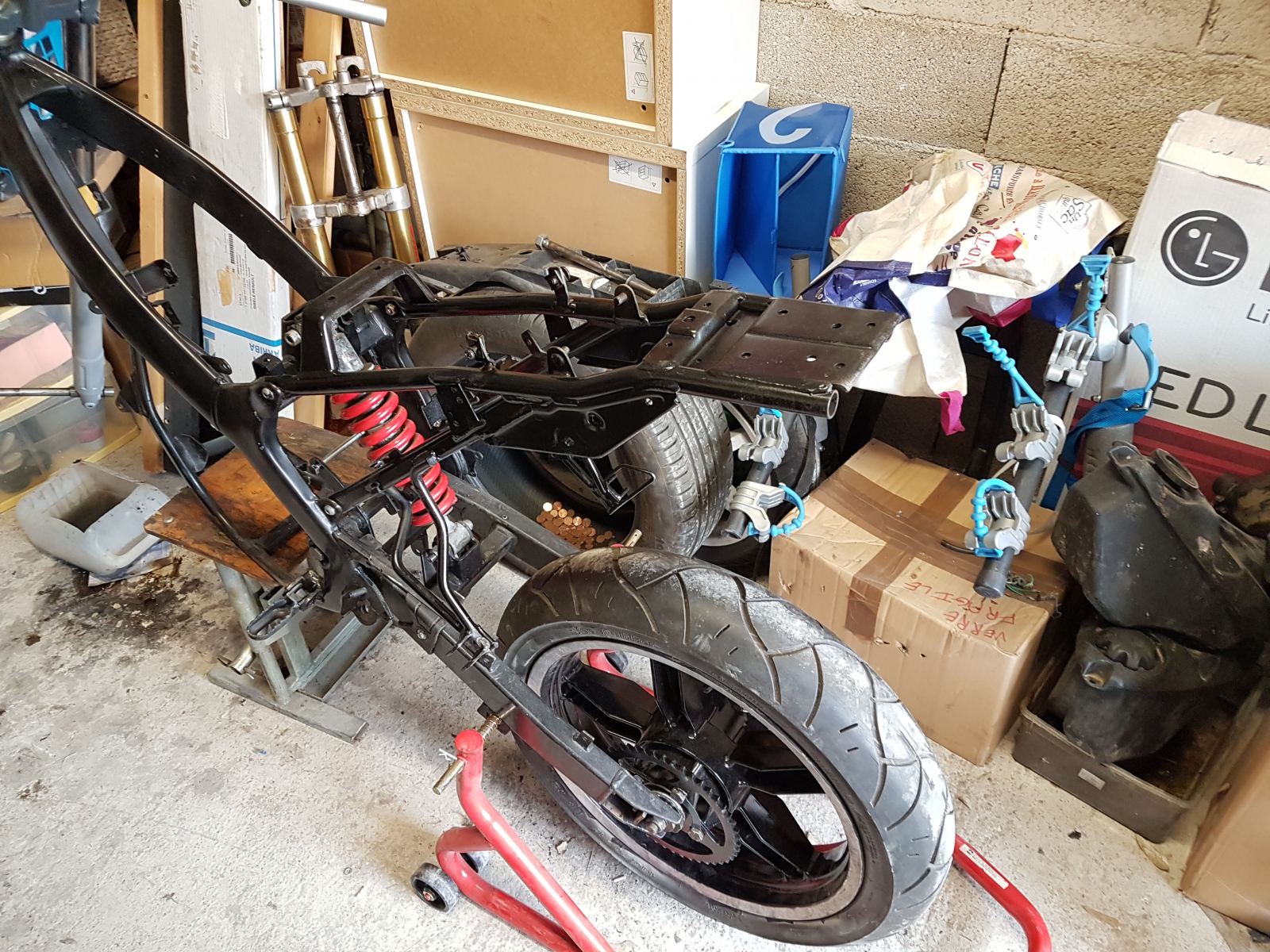

luffy34970 Posté(e) le 21 mars 2017 Auteur Signaler Posté(e) le 21 mars 2017 petites news du jours. j'ai commencé a décapé la jante avant. j'ai peint la boucle arrière en noir, et monté sur le cadre. Les tubes de fourches sont en cours de peinture, obligé de les refaire a cause du déménagement. 3
noux Posté(e) le 21 mars 2017 Signaler Posté(e) le 21 mars 2017 ça commence a montré c'est forme elle va défoncé
Gueko Posté(e) le 21 mars 2017 Signaler Posté(e) le 21 mars 2017 ça commence a ressemble à quelque chose tout sa ahah

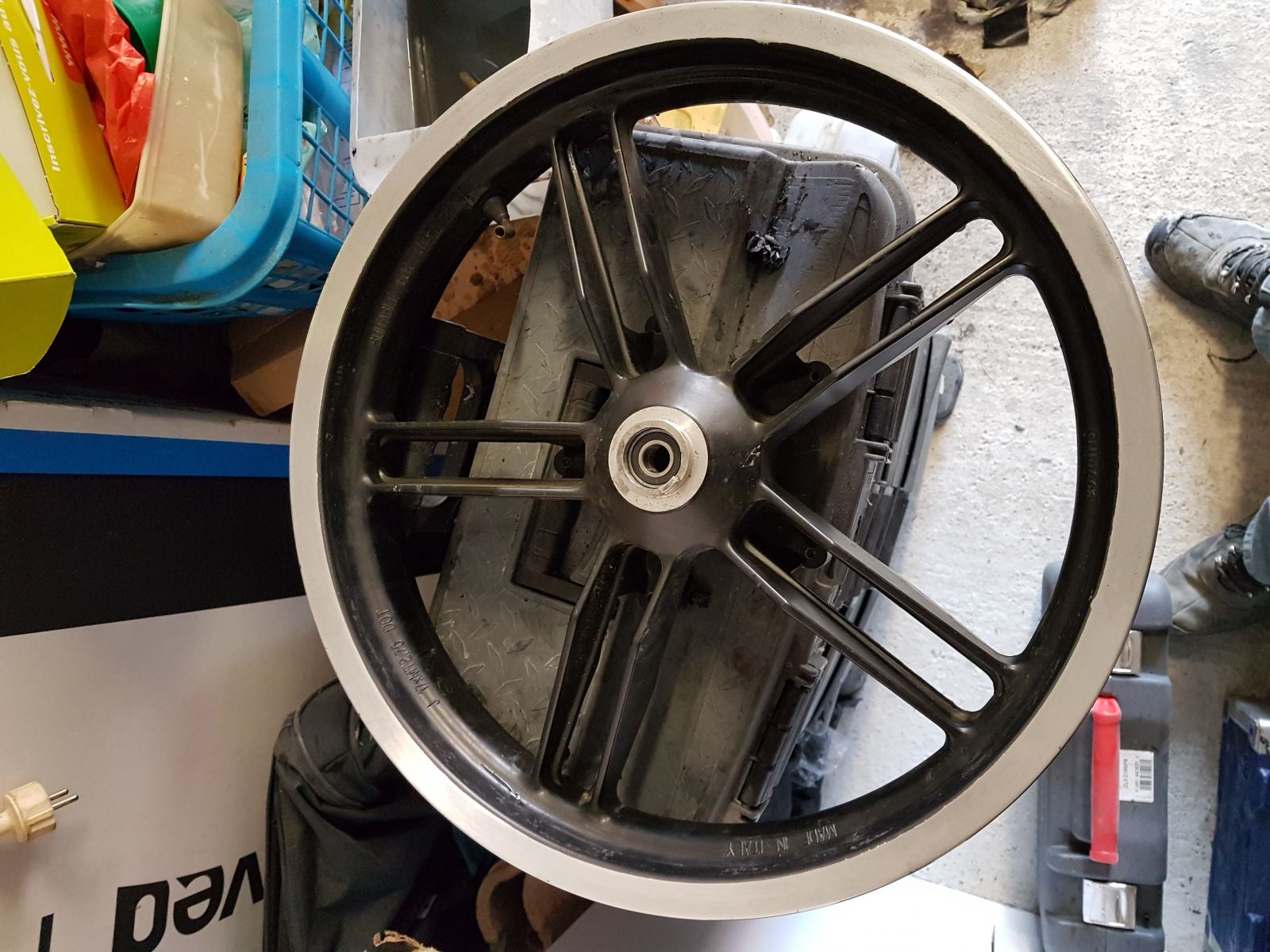

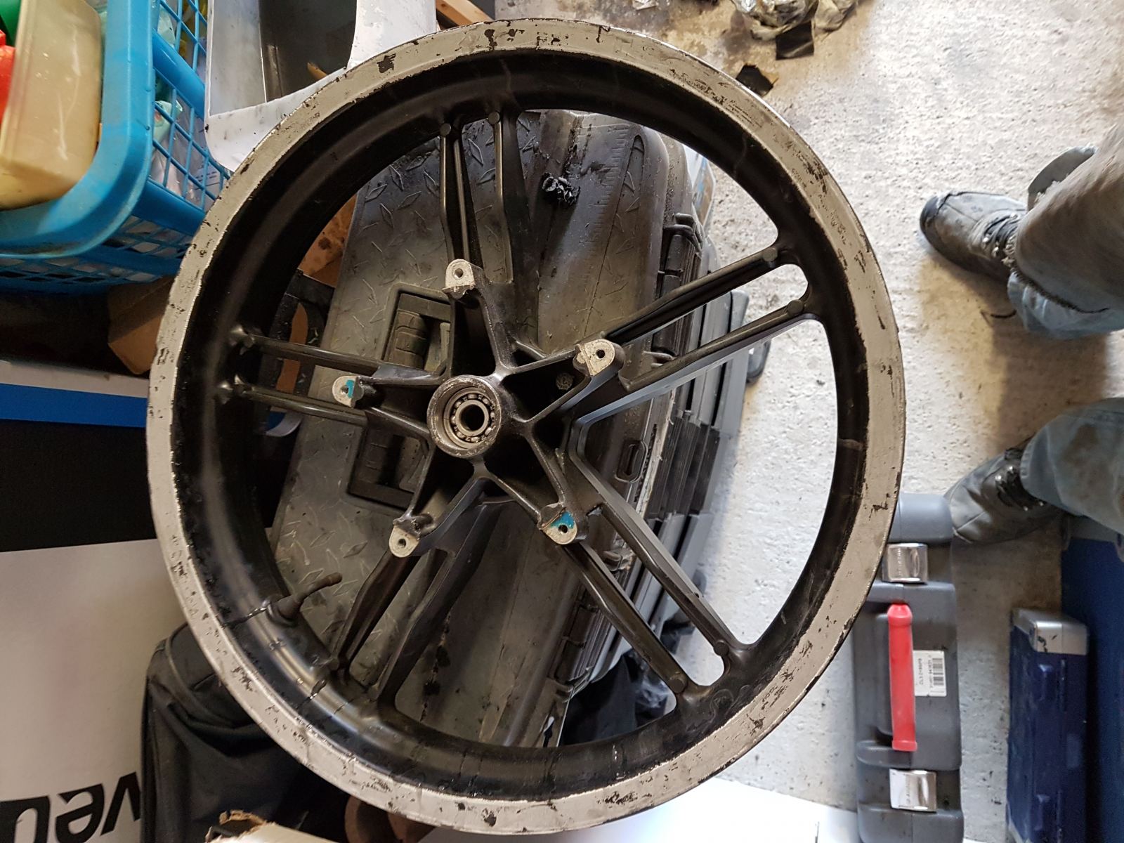

luffy34970 Posté(e) le 22 mars 2017 Auteur Signaler Posté(e) le 22 mars 2017 photos de la jante av avant et après ponçage. 3
luffy34970 Posté(e) le 22 mars 2017 Auteur Signaler Posté(e) le 22 mars 2017 il y a 41 minutes, noux a dit : tu vas polir pour finir ? oui, mais la je ne suis qu'aux grains 600, il me reste a passer le 800, 1000, 1200. et Polissage, mais j'en vois le bout
noux Posté(e) le 22 mars 2017 Signaler Posté(e) le 22 mars 2017 il y a 20 minutes, luffy34970 a dit : oui, mais la je ne suis qu'aux grains 600, il me reste a passer le 800, 1000, 1200. et Polissage, mais j'en vois le bout ok ,ba wai c'est super long mais la récompence et à la fin
nathan 2917 Posté(e) le 22 mars 2017 Signaler Posté(e) le 22 mars 2017 un petit coup de belgom à la fin et ca brille , tu polie avec quel papier ?
luffy34970 Posté(e) le 22 mars 2017 Auteur Signaler Posté(e) le 22 mars 2017 du papier acheté a bricorama jusqu'aux 600. le 800, 1000, 1200, et 2000, donné par mon père à son ancien boulot. j'ai même du 4000, ais je ne vais pas l'utilisé.
Max Blackbird Posté(e) le 22 mars 2017 Signaler Posté(e) le 22 mars 2017 400/600 ca suffit pour des jantes,franchement te prend pas la tete la dessus
