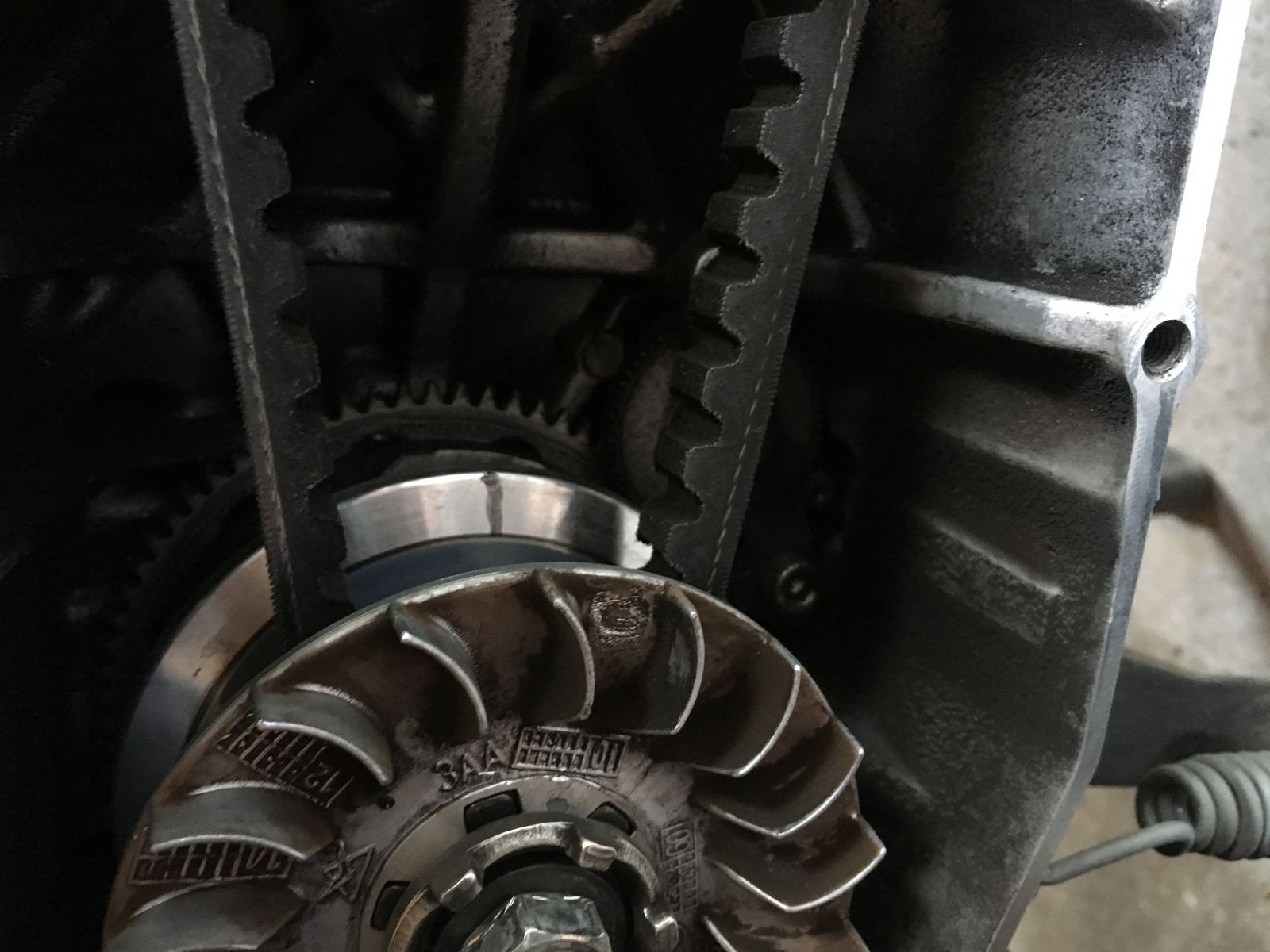

A noter qu'en faisant le test du pois des galets il reste un trait d'1cm sur le variateur.Petite photo

T' en a 2 sur peugeot. Une derriere qu' il faut laisser et une devant le canon (avant la joue fixe). Tu peux mettre une rondelle de bougie ça le fait .

Lol désolée je n' ai pas fais gaf. Dans ce cas il n' y en a pas derrière. Elle ce met derrière la joue fixe.

Ok je corrige ça des que possible merci,par contre quand vous dites derrière la joue fixe c'est à dire que je met la rondelle avant de mettre la joue fixe c'est bien ça ?
Pour le problème de galets trop léger suite au trait qu'il reste de 1cm,je compte passer sur des 5,3g étant actuellement sur des 5g. Vous pensez que ça suffira ?

Oui c' est bien ça. Cette rondelle permet de rallonger le canon pour éviter que la courroie ne sois trop écraser contre la joue fixe quand tu serres l' écrou, ce qui engendre une perte au démarrage autrement.
Pour les galets places y 5,5gr directement.

Salut,ce matin j'ai mis des galets 5,5 et j'ai mis la rondelle juste avant la joue fixe.
Premieres impressions je j'ai plus ce soucis de reprise,j'ai essayé la ou ce problème survenait avant le plus souvent et rien à signaler,niquel.
Par contre j'ai remarquer que j'ai perdu un petit peu de vitesse dans une montée que je prend habituellement. C'est du au galets plus lourd ?

que tu perde un poil en vitesse quand tu es en monter et pas grave du moment que sa tourne rond sur du plat et que sa monte sen souci une cote
