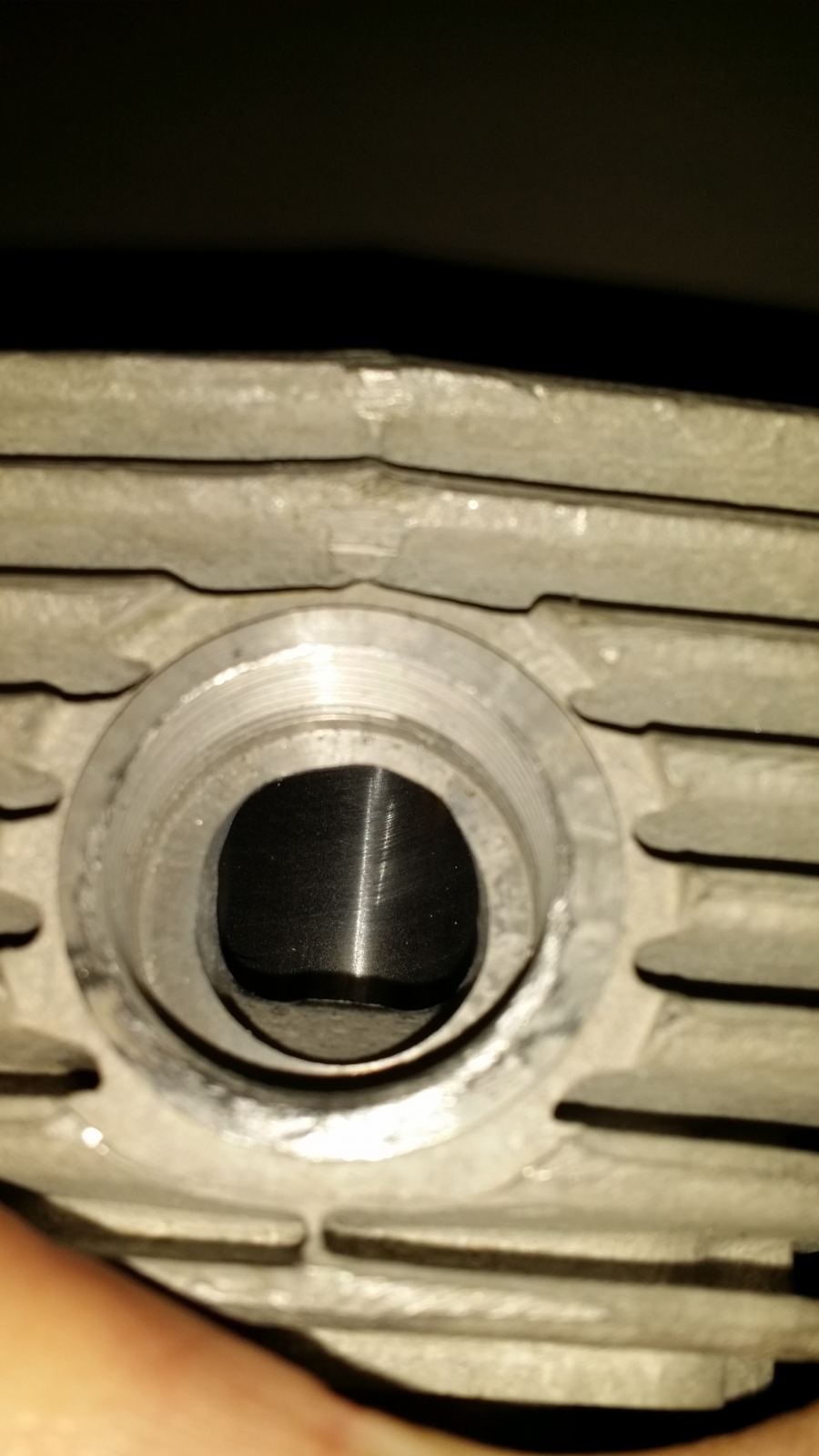

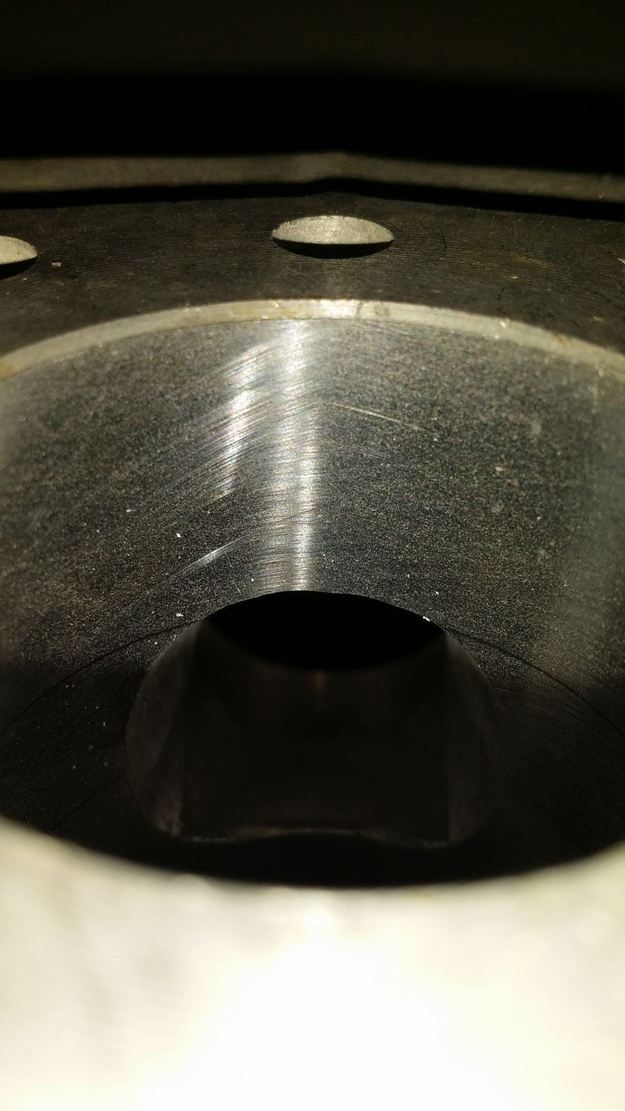

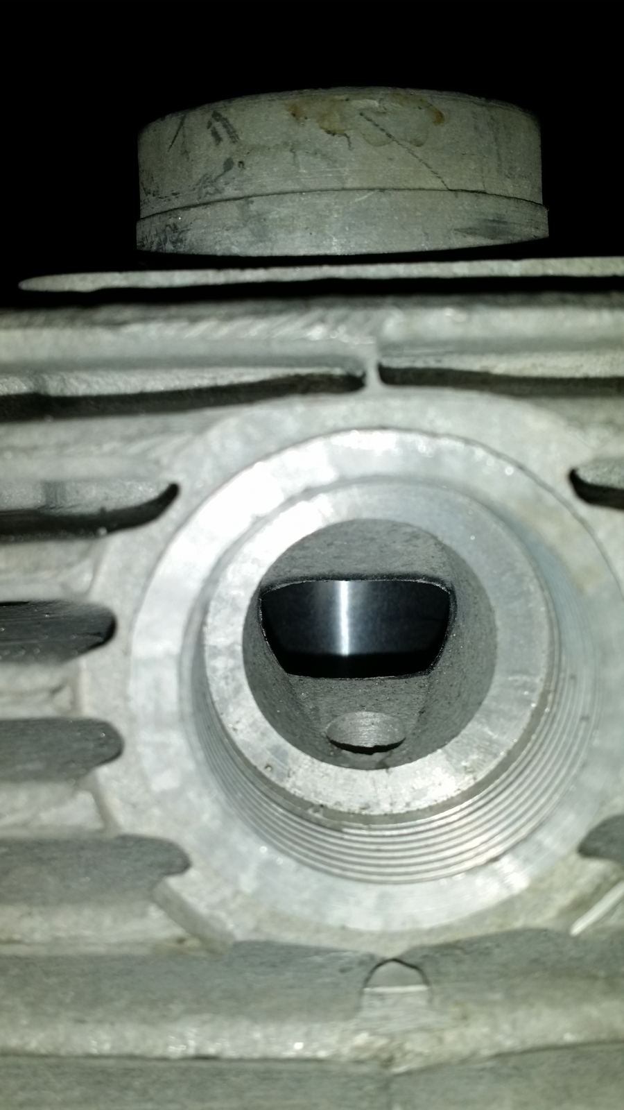

Invité Posté(e) le 2 décembre 2017 Signaler Posté(e) le 2 décembre 2017 Travail le conduit d'admission mais la lumière d'admission ne l'agrandi pas vers le bas sa sert a rien. 140 205 c'est un maxi 65 degrés ça va te faire un moteur vachement creux en bas .
jahman Posté(e) le 2 décembre 2017 Auteur Signaler Posté(e) le 2 décembre 2017 Il y a 1 heure, Barry/Sheene a dit : Travail le conduit d'admission mais la lumière d'admission ne l'agrandi pas vers le bas sa sert a rien. 140 205 c'est un maxi 65 degrés ça va te faire un moteur vachement creux en bas . Je l ai travailler en bas et très léger en haut , et sur les cotés , il faut que ça fasse 24mm tout le long ,et la c'est aligné avec la pipe , vers le bas sa augmente le diagramme .J'aurais bien voulu créer une double lumière mais déjà trop large stock ce cylindre. Ce que j'ai remarquer avec la prépa des transferts , c'est que plus ils sont haut ,plus sa perd en bas , mais sa crée un coup de pied plus haut , la montée est beaucoup moins linéaire , mais les haut régime mieux rempli. L'autre cylindre a 185 105 , soit 80° d'écart il tourne au top , montée très linéaire , alors que mon booster a 230 et 170 ° , bah la c'est ultra creux , et sa part d un coup ds les tours vers 8000tr je pense . L'embrayage colle direct , du coup on voit très bien que le coup de pied au cul .
Invité Posté(e) le 2 décembre 2017 Signaler Posté(e) le 2 décembre 2017 Si le piston découvre toute la lumière au Pmb pourquoi pas alors.
