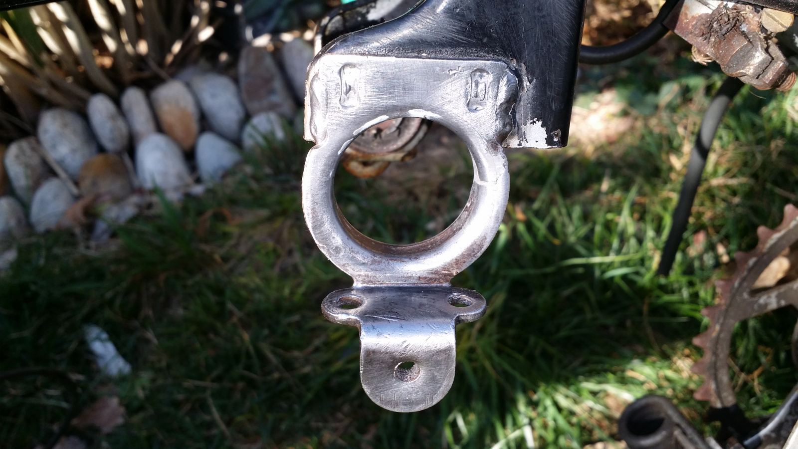

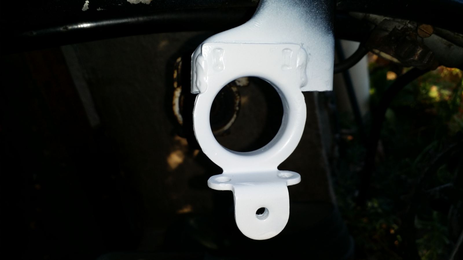

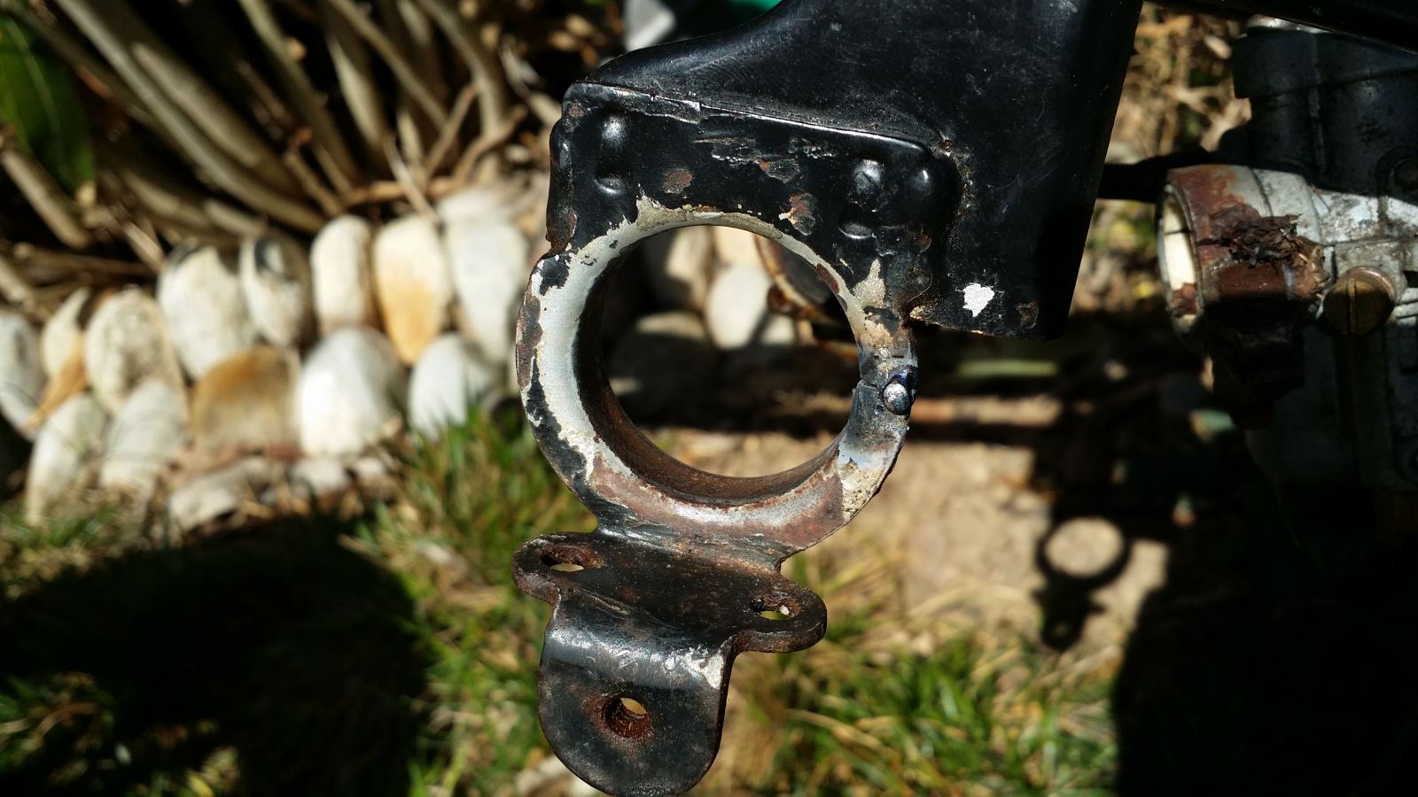

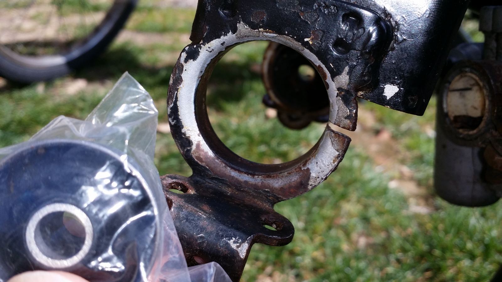

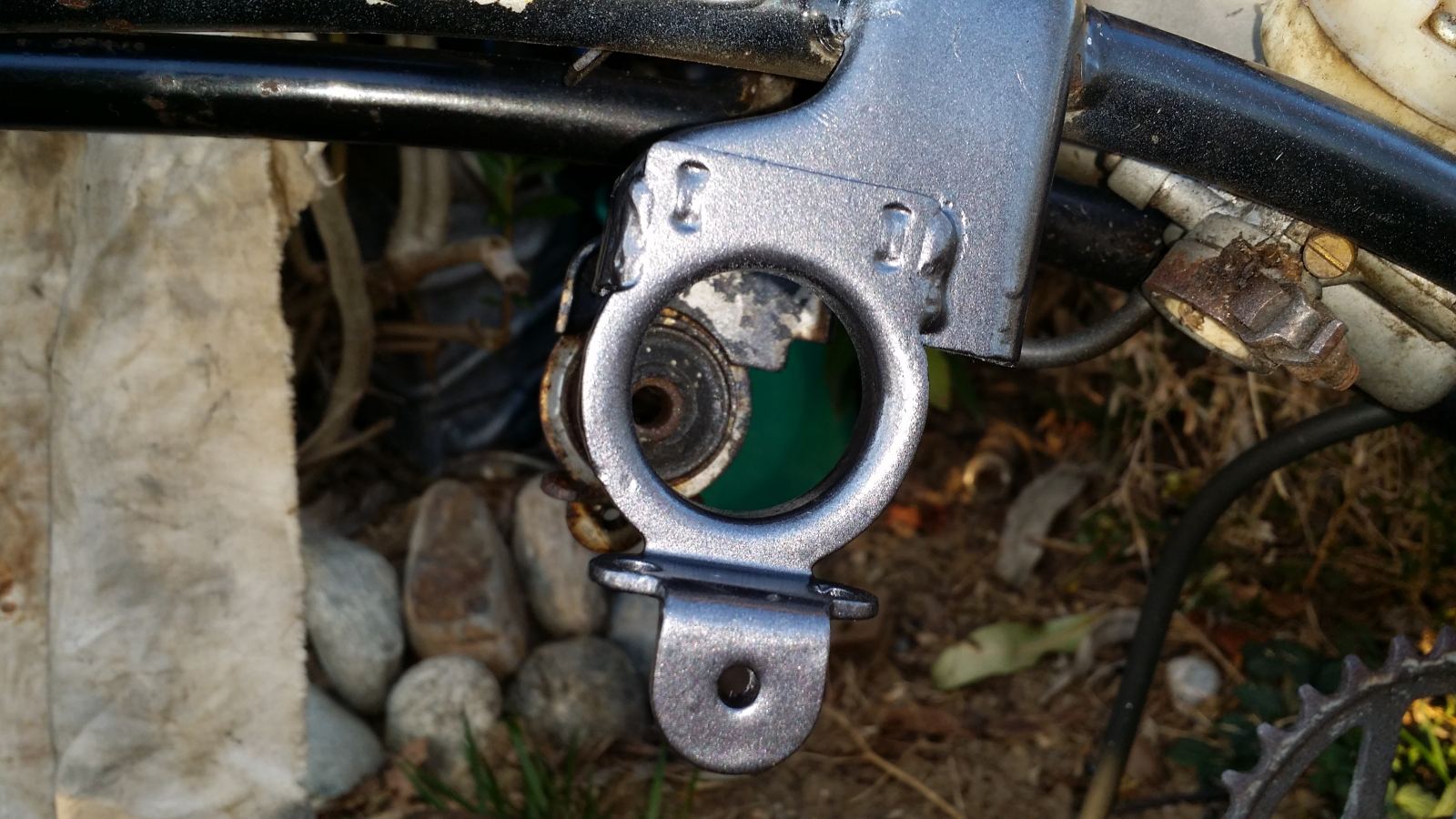

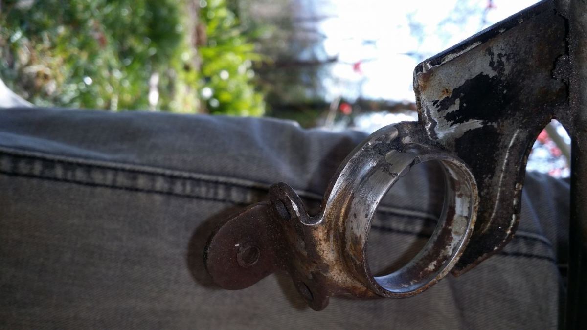

jahman Posté(e) le 2 mars 2017 Auteur Signaler Posté(e) le 2 mars 2017 (modifié) J 'ai commencer à réparer le cadre au niveau des silents blocs. Et putain j ai réussi à le rentrer.... J'ai un peu massacrer la peinture dommage. ..c était pour protéger. Pas la couleur définitive. Modifié le 2 mars 2017 par jahman

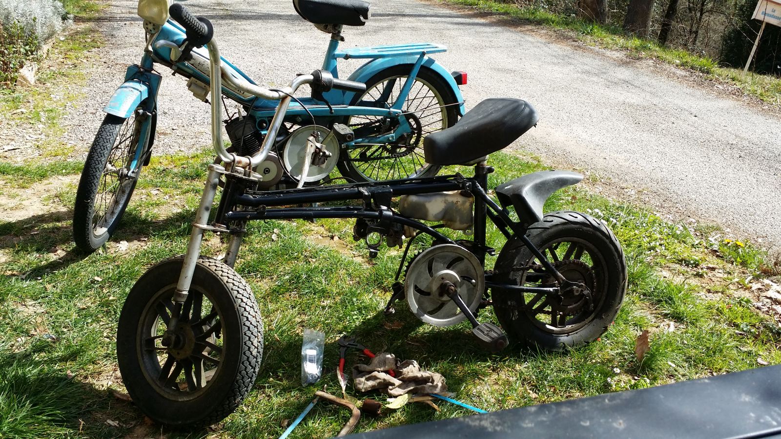

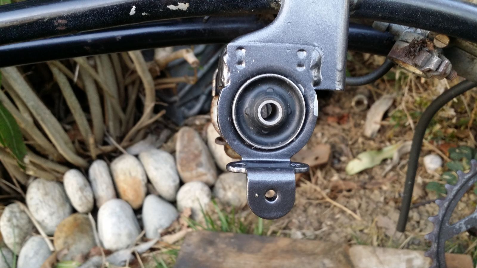

jahman Posté(e) le 2 mars 2017 Auteur Signaler Posté(e) le 2 mars 2017 (modifié) il y a 7 heures, kyo2000 a dit : Nickel, beau boulot et propre Merci ,cest pas parfait mais bon . Test avec la motorisation ,mdr je suis content... Ps: J'ai choisi le piston , sa sera un av7 ,car celui de 51 , ferait perdre en perf. Car je ne pourais plus ouvrir l'admition pour le carbu 24 (3mm x30mm de surface en moins) Il faut que sa s'ouvre a plat. Modifié le 3 mars 2017 par jahman 1
