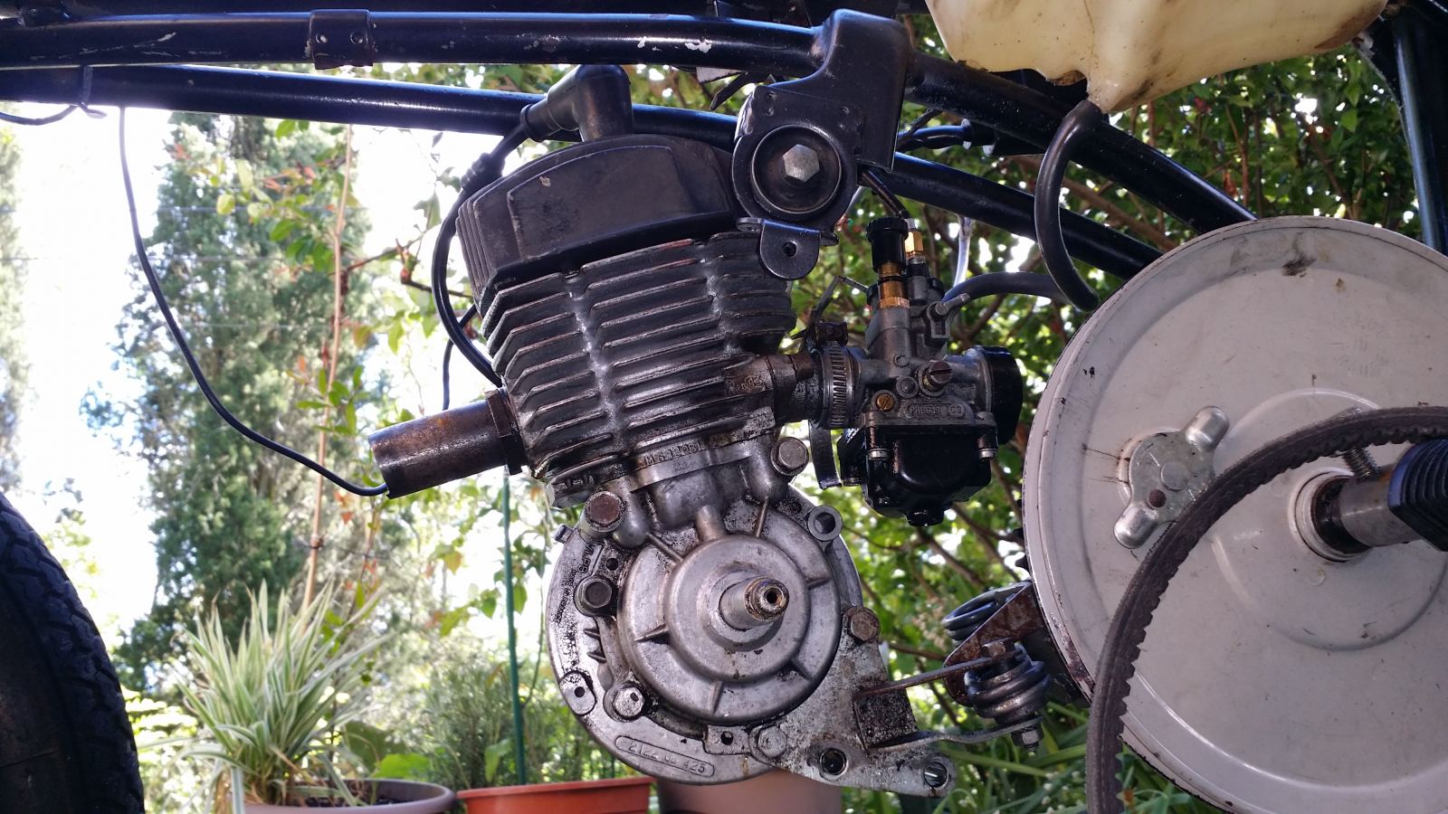

jahman Posté(e) le 19 avril 2017 Auteur Signaler Posté(e) le 19 avril 2017 Salut j'ai remonter l'aiguille d'un cran , pour fiabiliser , mais la couleur marron est redevenu comme avant , même en remettant l'aiguille , ou elle était. Mais j'ai mon allumage qui déconne complet là , je sait pas si c'est le condensateur peut être ou juste la bougie , pourtant je l'ai nettoyer ressayer toujours pareil. elle ne prend plus les tours et pleins de ratés. J'ai même redécalimer le pot , mais toujours pareil. Bon ça doit pas être grand chose Je me suis commander un piston neuf ,a 8.90 comme l'original ,car l'autre est kilométré , même si il compresse au top .

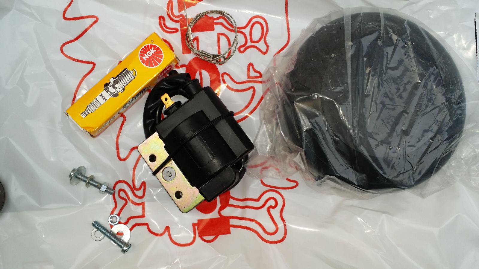

jahman Posté(e) le 4 mai 2017 Auteur Signaler Posté(e) le 4 mai 2017 (modifié) Oui le batterie bobine sa m'intéresserai , trouvait une came et tout .c'est plus dur il faut la fabriquer.La came est arrondi oui , peut être avec un collier de serrage sur les branche, sa pourrai marcher.Oui le pot je fais gaffe je met de la graisse épaisse dans le filetage. J'ai déjà reçu ma bobine HT , j'ai aussi acheter une bougie b10hs , une tresse de masse et un cache allumage .J'ai eu un sac malossi ! lol Et j'ai tester avec mon transistor de puissance a la place du condensateur , sa tourne ! mais je dois avoir de l'eau dans le carburateur ou un réglage à faire ,mais au cas ou j'ai aussi reçu un condensateur , alors je pourrais tout remettre d'origine,si vraiment sa marche pas non plu . Modifié le 4 mai 2017 par jahman

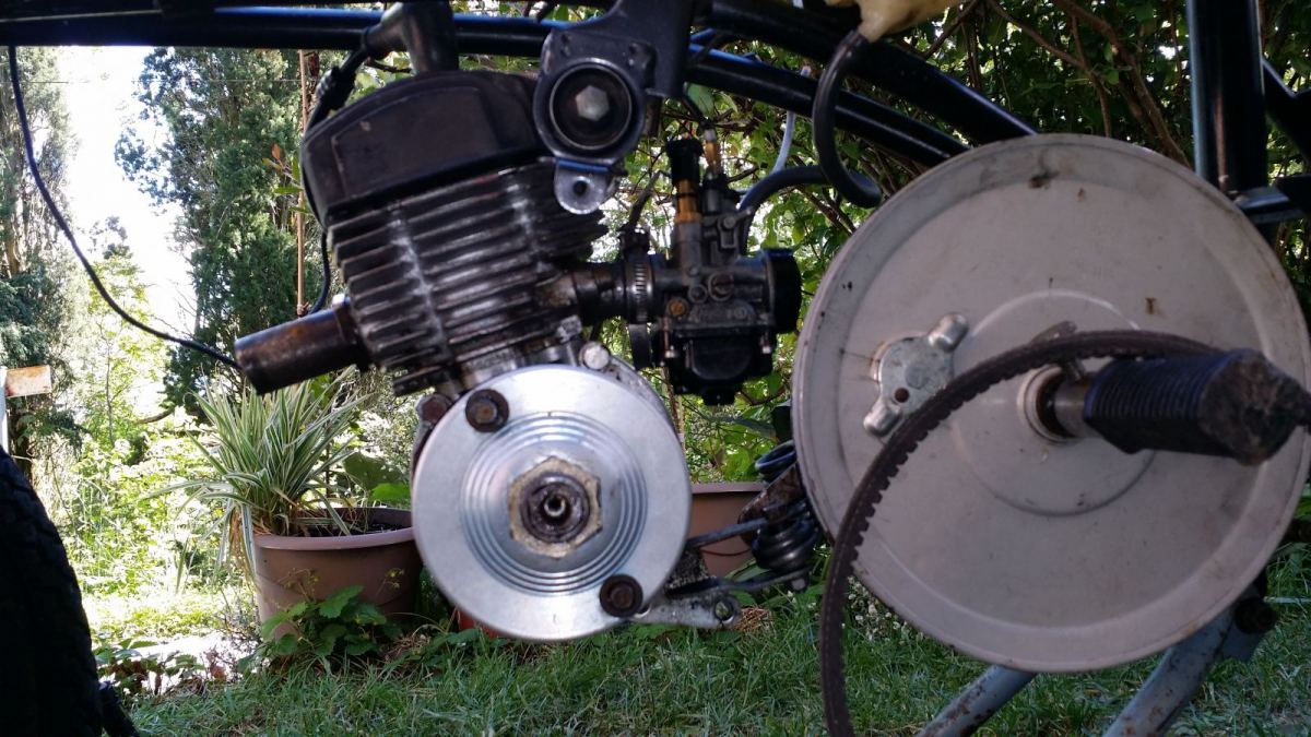

jahman Posté(e) le 5 mai 2017 Auteur Signaler Posté(e) le 5 mai 2017 (modifié) J'ai viré l'embrayage , j'ai mis 2 rondelles sur l'arrache pour pas que la bille defonce tout , avec de la graisse aucune marque. J'ai fait tourner comme ça sans l'embrayage , je vais poser le doppler er2 sans galet , car les colonettes sont pourri.ça va tirer a peine plus court mais avec le pot , ça va chanter déjà. Et bon il me faudrait un pot , j'ai plus trop envie de prendre le giannelli tout neuf , car j'ai plus de place pour abriter la mob ,etc...je vais en trouver un d'occase . Les fixation du fresco que j'ai fait sont pas top , il faudrait une rotule , sinon je peux pas mettre de cartouche, ça va être beaucoup trop lourd ,puis j'ai pas de cartouche de ce type . Je vais me trouver un black gun . Modifié le 5 mai 2017 par jahman

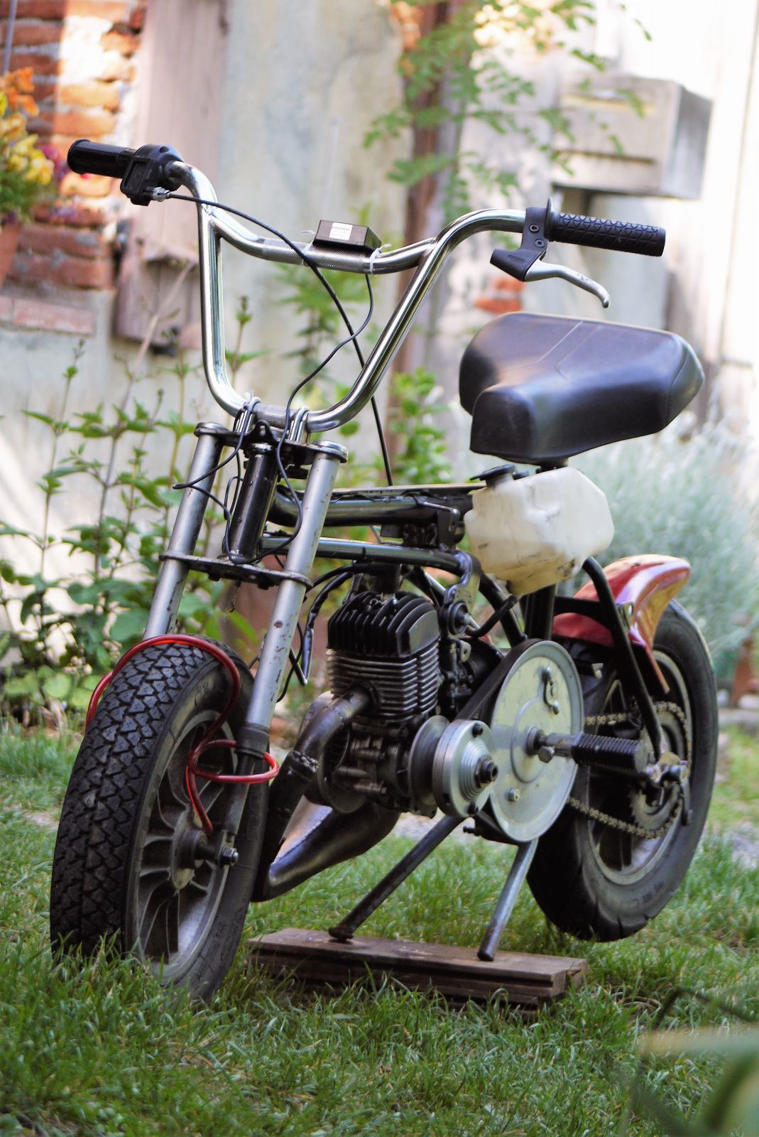

jahman Posté(e) le 6 mai 2017 Auteur Signaler Posté(e) le 6 mai 2017 Avant / après préparations du cylindre + Pot freco Fail , mon pot se désenboîte à la fin 1
