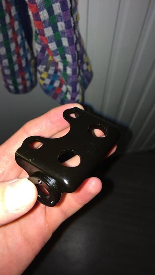

Rom_ Posté(e) le 13 janvier 2017 Auteur Signaler Posté(e) le 13 janvier 2017 J'ai enfin réussi à trouver de quelle modèle provenait le faisseaux et aussi un allumage complet donc normalement demain il devrait enfin tourner, j'ai aussi acheter la charnière de la selle : 2
Gueko Posté(e) le 13 janvier 2017 Signaler Posté(e) le 13 janvier 2017 Nickel sa Plus qu'à l'entendre tourné

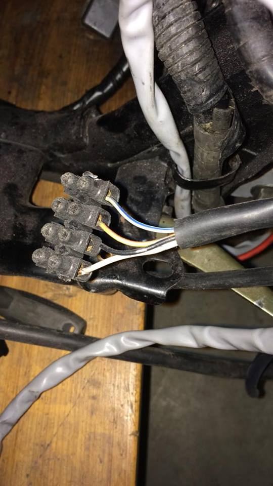

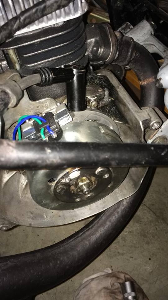

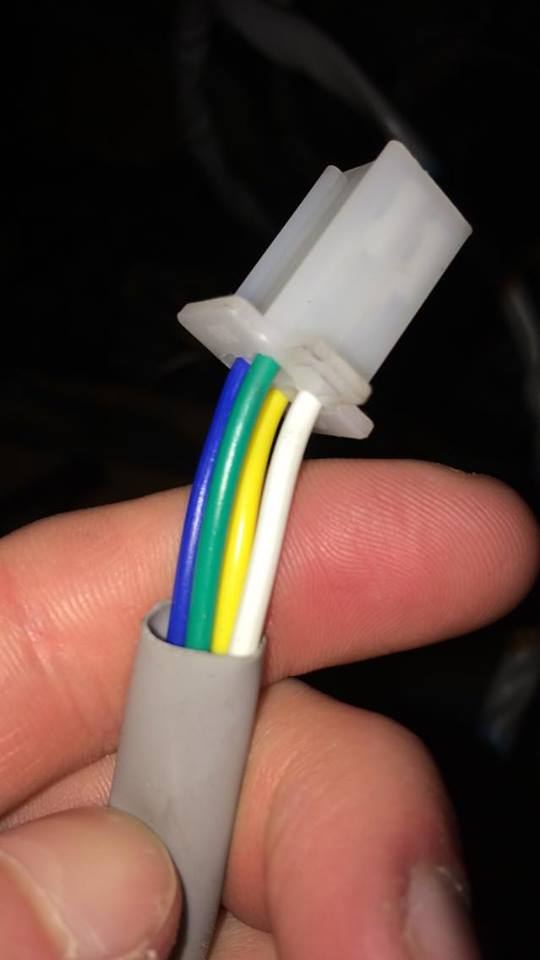

Rom_ Posté(e) le 14 janvier 2017 Auteur Signaler Posté(e) le 14 janvier 2017 (modifié) c'est un de Rocket car il y a le fusible en forme de tube et cdi après 2004 Bon allumage monté seul petit problème les branchement, couleur différente que l'origine car c'est de l'adaptable et je sais pas quelle couleur va avec laquelle donc j'ai pris quelques photos pour que vous m'aidiez : câble du faisseaux câble du stator : J'ai aussi réparé ma selle avec un thermocollant et ça rend plutôt bien maintenant à voir la longévité : Modifié le 14 janvier 2017 par Rom_ 1
kyo2000 Posté(e) le 14 janvier 2017 Signaler Posté(e) le 14 janvier 2017 Ben apparemment les couleurs correspondent et il reste le vert avec le noir j'ai l'impression . Sympa le thermo collant , ajoute un coup de fils à aiguille pour qu'il tienne encore mieux
Rom_ Posté(e) le 14 janvier 2017 Auteur Signaler Posté(e) le 14 janvier 2017 Oui c'est ce que je pensais mais au pire je vais regardé sur le nitro à mon frère je vais me basé pare rapport à la cosse j'avais pas penser à le faire tout à l'heure 1
kyo2000 Posté(e) le 14 janvier 2017 Signaler Posté(e) le 14 janvier 2017 Oki , bonne chance pour que ça marche
Rom_ Posté(e) le 14 janvier 2017 Auteur Signaler Posté(e) le 14 janvier 2017 Je croise les doigts !! 1

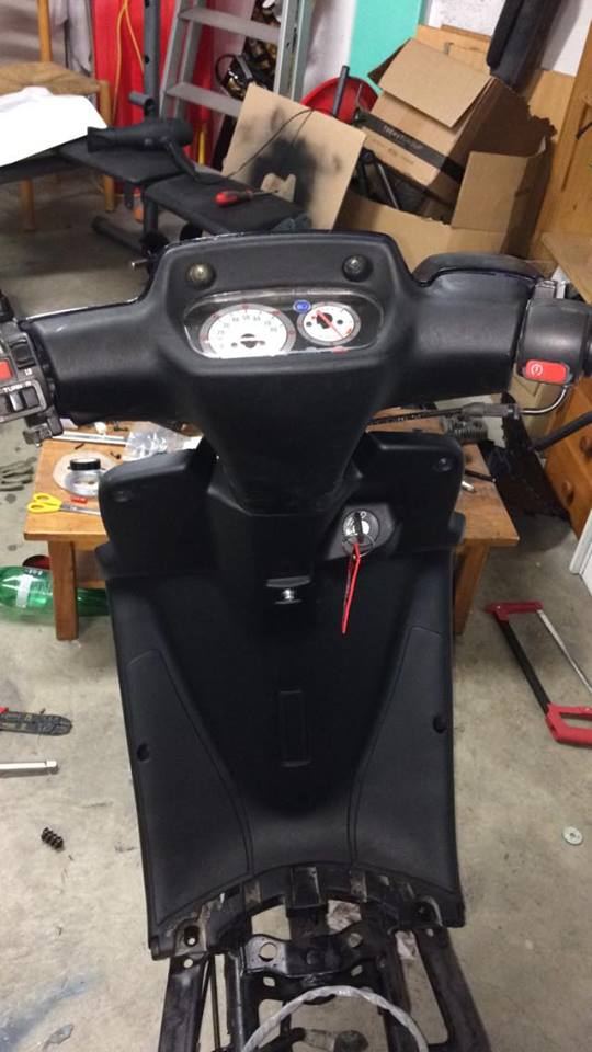

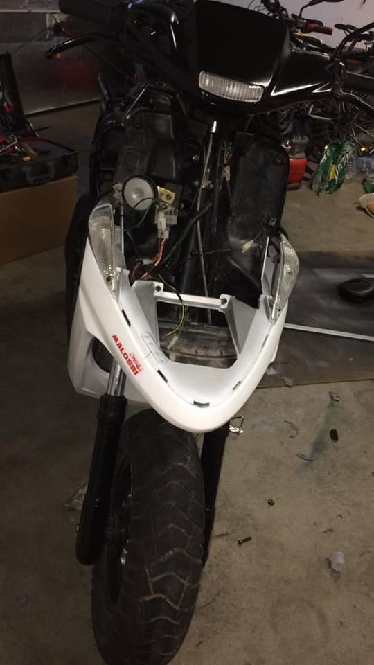

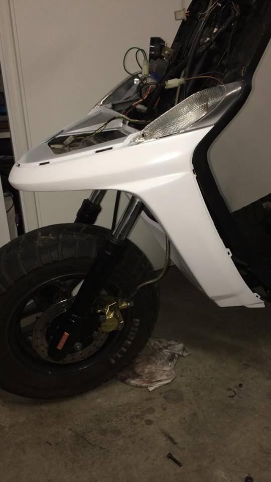

Rom_ Posté(e) le 15 janvier 2017 Auteur Signaler Posté(e) le 15 janvier 2017 Bonne nouvelle, j'ai retrouvé la cosse de l'allumage donc pas de prise de tête pour les branchements et ensuite il a démarré et à l'ai de fonctionner plutôt bien ensuite j'ai attaqué le remontage avec montage béquille, et carénage qui sont vraiment galère à remettre car il faut démonter la jantes avant pour passer la sorte de bec : 1
nathan 2917 Posté(e) le 15 janvier 2017 Signaler Posté(e) le 15 janvier 2017 il y a 40 minutes, Rom_ a dit : Bonne nouvelle, j'ai retrouvé la cosse de l'allumage donc pas de prise de tête pour les branchements et ensuite il a démarré et à l'ai de fonctionner plutôt bien ensuite j'ai attaqué le remontage avec montage béquille, et carénage qui sont vraiment galère à remettre car il faut démonter la jantes avant pour passer la sorte de bec : tu as pas brancher les fils d allumages avec des dominos ?
Rom_ Posté(e) le 15 janvier 2017 Auteur Signaler Posté(e) le 15 janvier 2017 Non je les ai brancher avec la cosse d'origine et des trucs qui prennent les fils, des tubes ronds que tu aplatis
