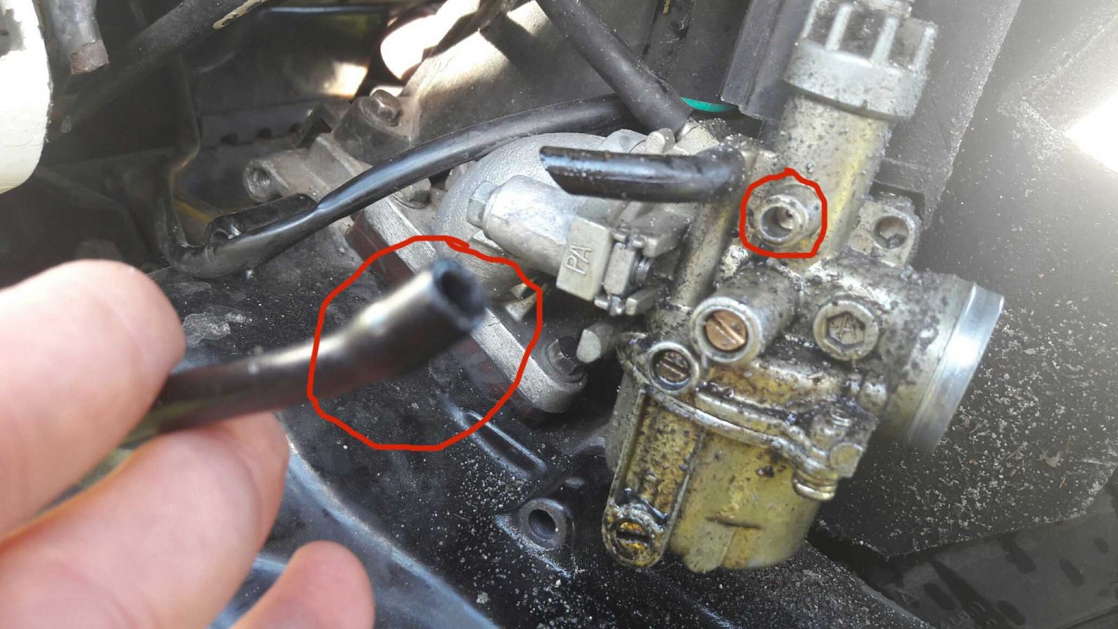

Sirtrunk Posté(e) le 21 janvier 2017 Signaler Posté(e) le 21 janvier 2017 (modifié) Bonjour, Je suis tombé en rade il y a quelques jours. J'ai entendu un petit bruit métallique de frottement puis le moteur s'est stoppé net. Impossible de redémarrer. En récupérant le scooter j'ai remarqué une durite qui pendait. J'ai l'impression que c'est la durite de la pompe à huile qui va au carburateur et qu'un bout du carburateur s'est cassé au niveau du petit rond rouge (cf photo). S'il sagit bien de ça. Il y a t-il un risque que le moteur est serré ou le scooter s'est mis en sécurité et ne démarre plus ? Lorsque le moteur s'est coupé il n'était pas du tout en surchauffe. Merci pour vos retour Modifié le 6 février 2017 par Sirtrunk
Alain Posté(e) le 21 janvier 2017 Signaler Posté(e) le 21 janvier 2017 En effet, le conduit d'arrivée d'huile est cassé. Il est probable que tu aires serré ton cylindre, faute d'huile.
Sirtrunk Posté(e) le 21 janvier 2017 Auteur Signaler Posté(e) le 21 janvier 2017 Merci pour ton retour. Je viens de regarder d'un peu plus près. Il semble y avoir encore le point de compression et quand je fais tourner manuellement le variateur pour faire tourner le piston il n'y a aucune bruit ou accrochage. J'ai essayé de brancher la durite directement mais ça démarre pas.
Alain Posté(e) le 21 janvier 2017 Signaler Posté(e) le 21 janvier 2017 Tu peux simplement avoir fait un pré-serrage, tu auras l'impression que la compression est encore bonne, mais plus suffisante pour que ça fonctionne. Pour ce qui est de re-brancher la durite, ça risque d'être compliqué. A moins d'arriver à bricoler quelque chose, le remplacement du carburateur risque d'être nécessaire.

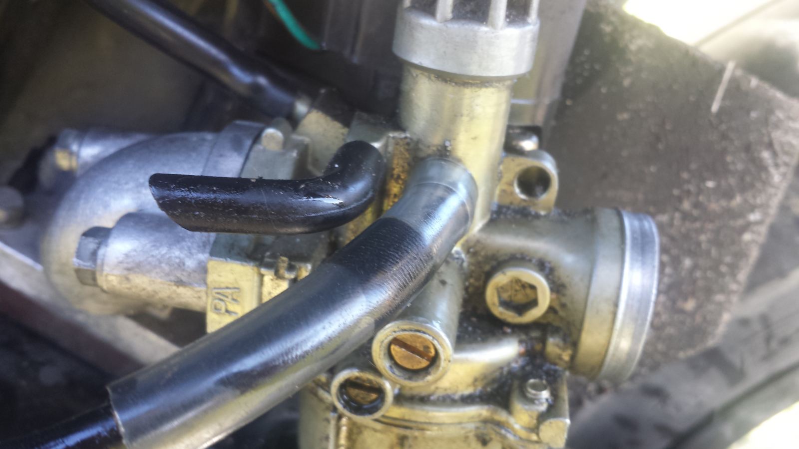

Sirtrunk Posté(e) le 21 janvier 2017 Auteur Signaler Posté(e) le 21 janvier 2017 Merci, Effectivement je suis parti pour un démontage en règle. Pour le carburateur j'ai bricolé ça.

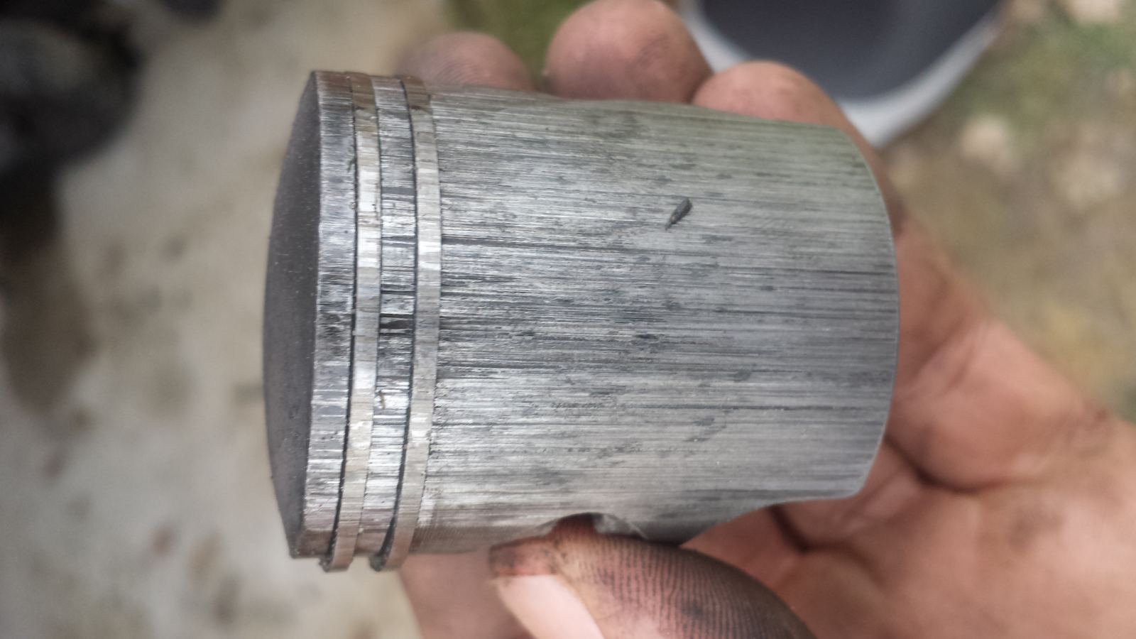

Sirtrunk Posté(e) le 22 janvier 2017 Auteur Signaler Posté(e) le 22 janvier 2017 Effectivement le piston à une sale tête
fred82000 Posté(e) le 22 janvier 2017 Signaler Posté(e) le 22 janvier 2017 alors pour ta durite si sa peux tenir met y un colier rizlan en plus pour que sa bouge pas mais bon le mieux serrais de le changer ton carburateur ton cylindre et dans quel état que vue le piston je pense que lui aussi et bon a changer
Sirtrunk Posté(e) le 22 janvier 2017 Auteur Signaler Posté(e) le 22 janvier 2017 Le cylindre est pas trop abîmé mais je vais le changer quand même. Si ça n'a pas été changé (je pense que non) il a quand même presque 23000 bornes. Merci pour le conseil au niveau du carburateur. Je vais voir pour le changer. Sinon je vais peut être tourner en circuit fermé et faire le mélange directement. 1

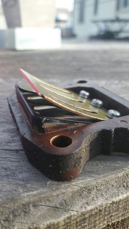

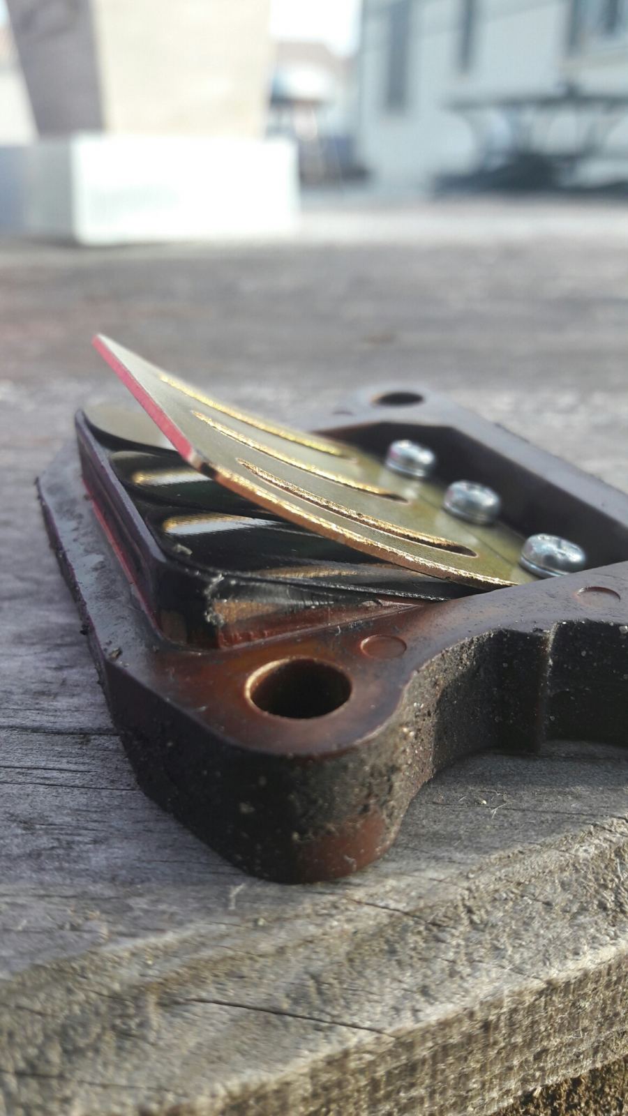

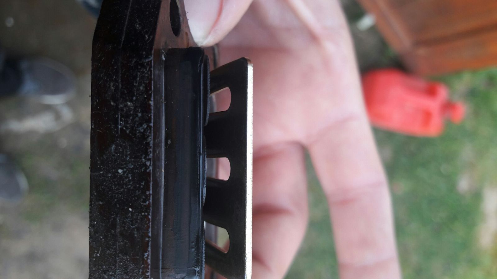

Sirtrunk Posté(e) le 10 février 2017 Auteur Signaler Posté(e) le 10 février 2017 J'ai vérifié mes clapets à l'instant. C'est légèrement abîmé sur un côté et j'ai une lamelle qui est un peu décollé. C'est la cause de la surchaffe ? j'ai un peu d'essence à la sortie du carbu également
lamfight Posté(e) le 10 février 2017 Signaler Posté(e) le 10 février 2017 il y a 12 heures, Sirtrunk a dit : J'ai vérifié mes clapets à l'instant. C'est légèrement abîmé sur un côté et j'ai une lamelle qui est un peu décollé. C'est la cause de la surchaffe ? j'ai un peu d'essence à la sortie du carbu également il ya du jour sur un des clapet donc a changer pour le cylindre piston je connais pas cette marque voir l'avis des autres mais si c'est de l'adaptable c'est pas terrible
