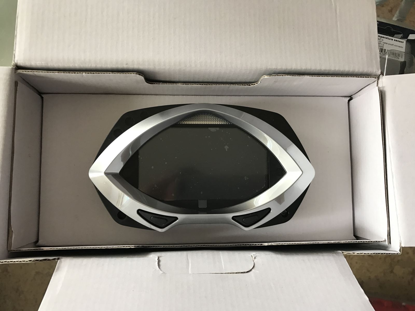

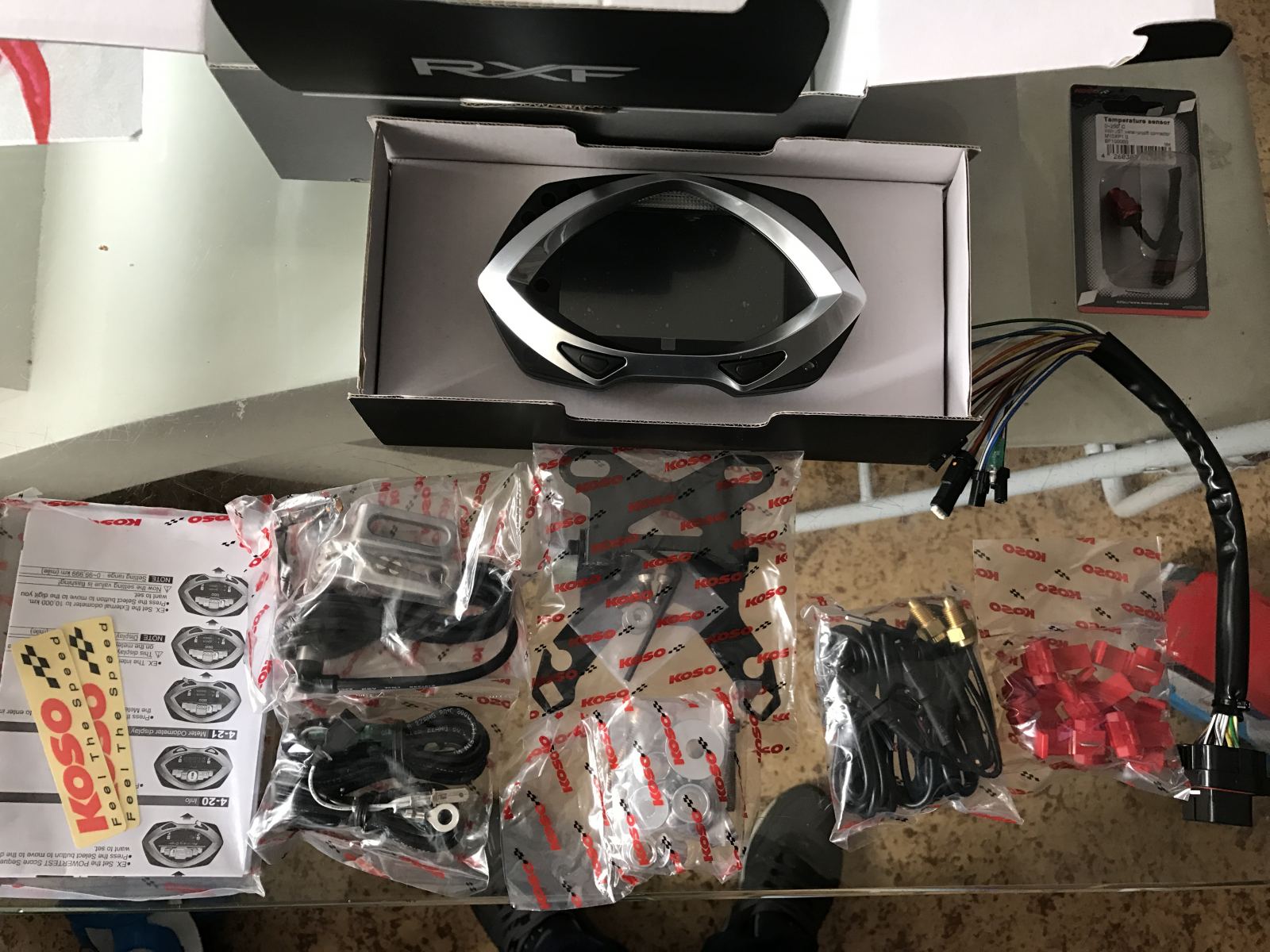

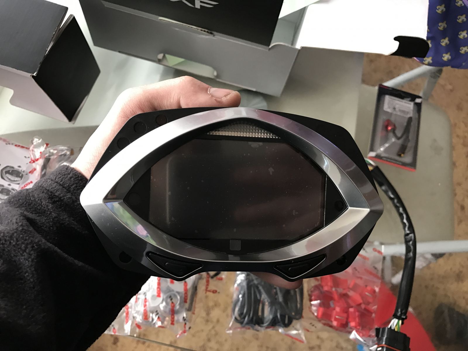

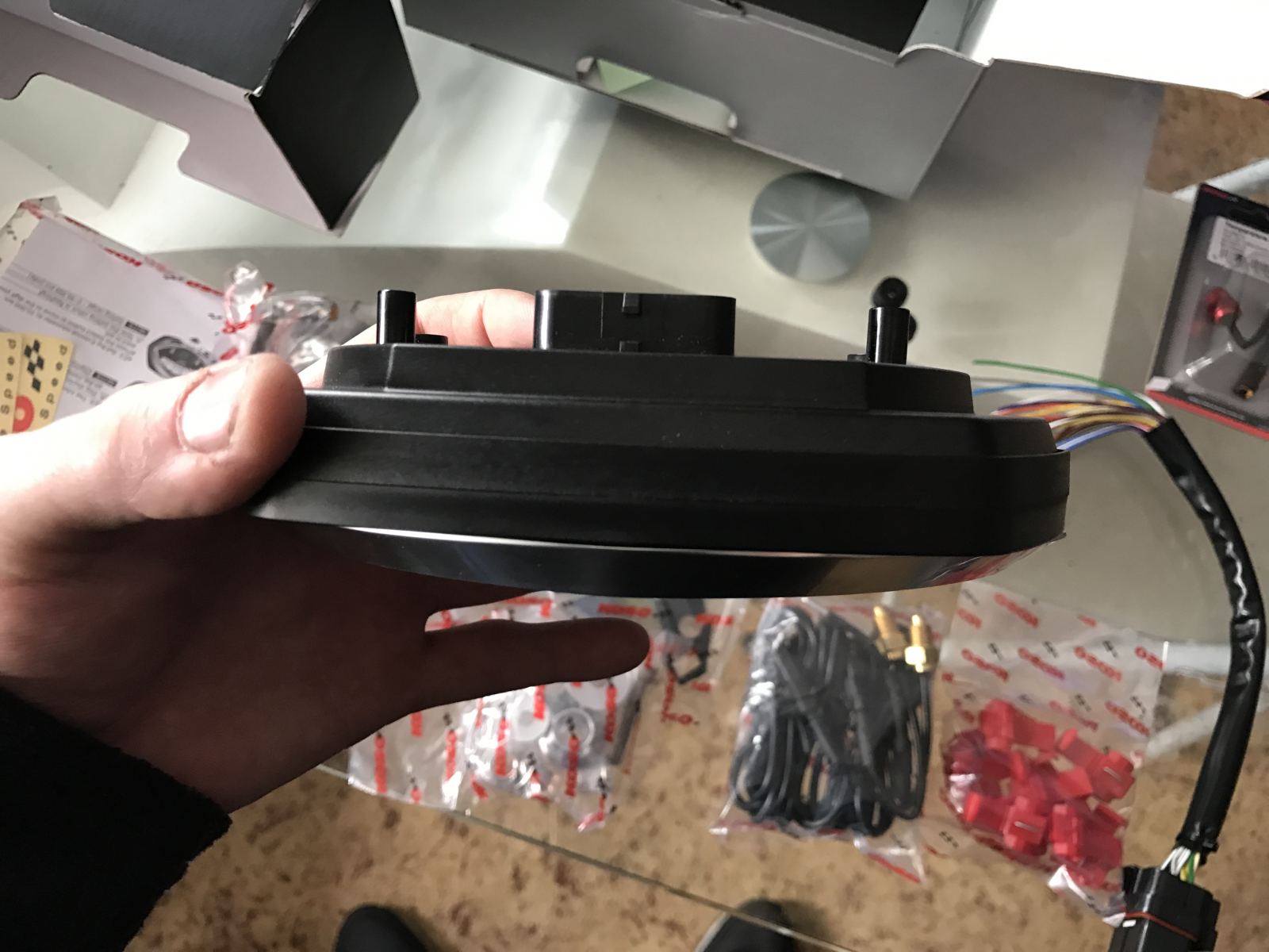

thierryt Posté(e) le 14 mars 2017 Auteur Signaler Posté(e) le 14 mars 2017 Salut les amis aujourd'hui réception d un joli petit colis enfin !!! Et donc le fameux compteur j'ai voulu me faire un beau petit plaisir et je suis pas déçu Aller un petit deballage en image les copain 4
Gueko Posté(e) le 14 mars 2017 Signaler Posté(e) le 14 mars 2017 C'était sur que tu allais prendre celui là Il a l'air sympa, une belle vidéo du fonctionnement plus tard pour ce faire une vraie raison
fred82000 Posté(e) le 14 mars 2017 Signaler Posté(e) le 14 mars 2017 au top et je men doutais que tu aller prendre ce modelle
thierryt Posté(e) le 14 mars 2017 Auteur Signaler Posté(e) le 14 mars 2017 (modifié) Héhé oue j avais envie d un truc qui change en compteur pour le gp1 et j'ai pas pus m empêcher de le mettre sous tension..... bon desoler pour le bruit ambiant mon fils coure après sa soeur.... Modifié le 14 mars 2017 par thierryt 1
Gueko Posté(e) le 14 mars 2017 Signaler Posté(e) le 14 mars 2017 Très jolie puis avec toute ces infos t'es trql normalement Un seul défaut qui pour certains n'en sera pas un mais il fait massif pour peu d'écran en fait, oui les clignotants etc.. sur les côtés mais quand même Très bel achat
thierryt Posté(e) le 14 mars 2017 Auteur Signaler Posté(e) le 14 mars 2017 c'est vrai que l ecran fait petit par rapport au gabarit j'ai eu un peu peur aussi mais une fois allumé la taille de l ecran se fait oublier tellement les info sont lisible en plus il y a une fiche sur le compteur pour un materiel annexe ce qui laisserais pensser a un ajout de gps ou autre plus tard de la part de koso donc j'ai hate de voir l ecolution

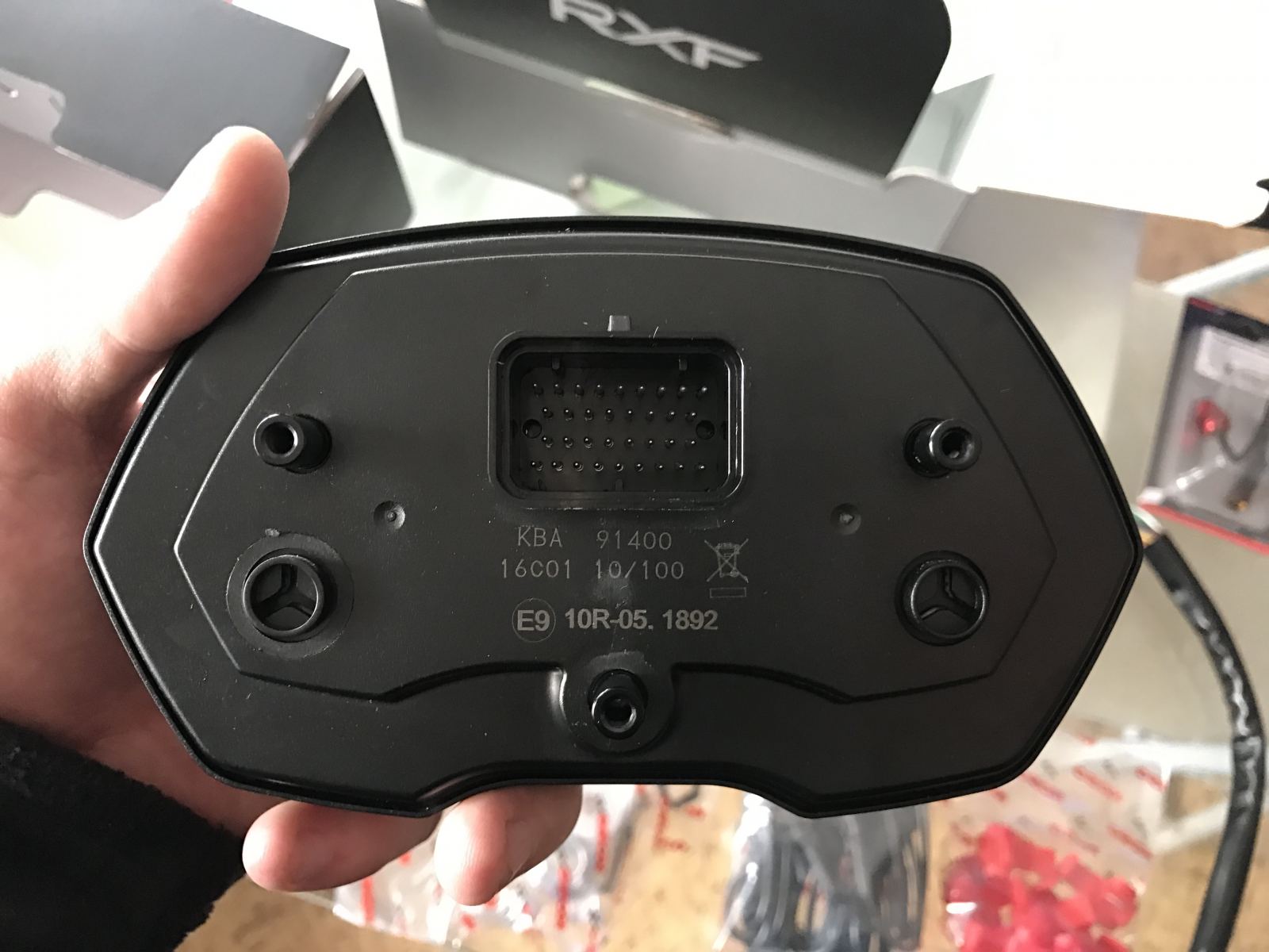

thierryt Posté(e) le 14 mars 2017 Auteur Signaler Posté(e) le 14 mars 2017 Bon j'ai du m arrêter en cours de route car je dois m occuper de mes petit monstre je finirais quand ma femme rentrera sinon j'ai monté le capteur de vitesse une belle galère l alim du compteur ma pris une bonne demie heure pas moyen de l allumer alors que cher moi je l ai allumé en 2 seconde sur une batterie mais la surprise est que sur le faisceau d'origine il y a une masse indépendante de la masse générale pour le compteur d'origine !! Donc forcément pas de jus me reste a verifier les cablage pour le niveau d huile et essence car j'ai le plein donc il faut que je les vidange pour voir si le compteur réagi...... pour les clignotant je dois trouver une solution car sur le compteur d'origine un seul voyant alors que le koso a un voyants pour chaque coter je pense ponter les (+) des clignotant avant il me restera le plus beau pour la fin le compte tour car sur les bloc piaggio le cdi et la bobine sont dans le même bloc une belle galère en prevision surtout que la notice me dit de récupérer une masse ???!! Je n en voit pas encore l intérêt mais les câble fournis ont bien une derivation pour être fixer sur une masse si quelqu'un a déjà monter un compte tour sur du piapia sa m'intéresse sinon j'ai pu fouiller un peu les menu et il y a un truc sympa c'est le rétro éclairage qui varie suivant la luminosité ambiante !!! Et il prend la température ambiante aussi Il me restera ensuite a monter la sonde de température d eau et pour la sonde d huile soit je m en sert pour prendre la température dans le carter variateur ou je trouve la sonde qui va bien pour la monter sur le bouchon d huile de transmi ?? voilà c'est tout pour le moment
Gueko Posté(e) le 14 mars 2017 Signaler Posté(e) le 14 mars 2017 Dans la variation je trouve intéressant vraiment Eh beh tu la pas lâche ton beau compteur hein Regarde la route quand tu vas roulé hein pas le compteur sinon pas bon
thierryt Posté(e) le 14 mars 2017 Auteur Signaler Posté(e) le 14 mars 2017 Haha oue t'inquiète toujours les yeux sur la route bon la jauge d huile c'est ok par contre la jauge essence c'est la merde j'ai le chaoix entre 100/250/270/510/ et 1200 ohm le plus repandu est normalement 100 et 510 ohm mais sur piaggio je ne sait pas du tout donc je nage
