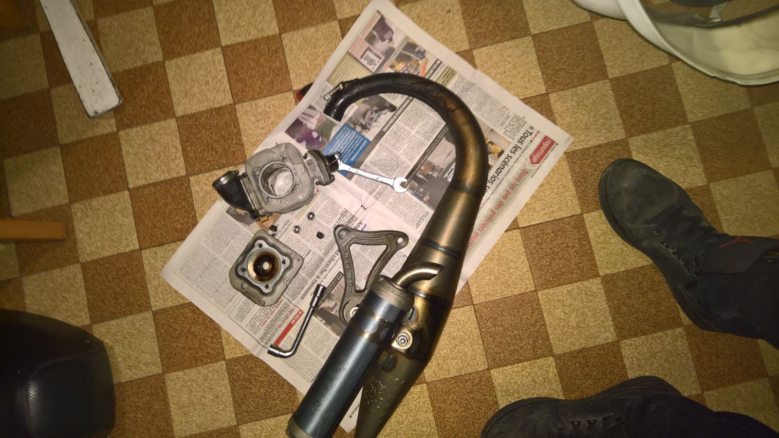

Yo les gars je viens ici pour checker avec vous ma config avant que je commande. Config pour un booster en bonne état général pour une utilisation pas très intensive juste de quoi me faire plaisir de temps en temps faire 30km disont toutes les 2 semaine . Je cherche de la patate jetait en trophy serre au bout de 8000 km je vais passer à plus fort bon du coup voilà ce que j'ai déjà :
19 Dell orto , Gialleni shot v3 , cage à aiguille malossi renforce , clapet carbone 0.3 , transmission secondaire 15/41
A part galet et ressort: embrayage et variateur origine , vilebrequin origine.
Voilà à quoi je pensais avec la revente du carbu 19 :
Mhr racing 70 alu , le mieux ?
Carbu 21 do , suffisant ?
Kit big valve polini , le mieux ? Ou juste bac ?
Vilebrequin doppler endurance, le mieux?
Kit overrange malossi ou stage 6 ? Mieux que faire ou c'est le top?
Transmis 15/41 que j'ai déjà
Pot gialleni shot v3 que j'ai déjà, adzpter/ suffisant ou il faut plus gros ?
Baa origine
Clavette décalé, faut il songer à un allumage ? J'aimerais garder les feux et c'est quand même déjà assez cher comme config donc bon?
Merci beaucoup d'avance.

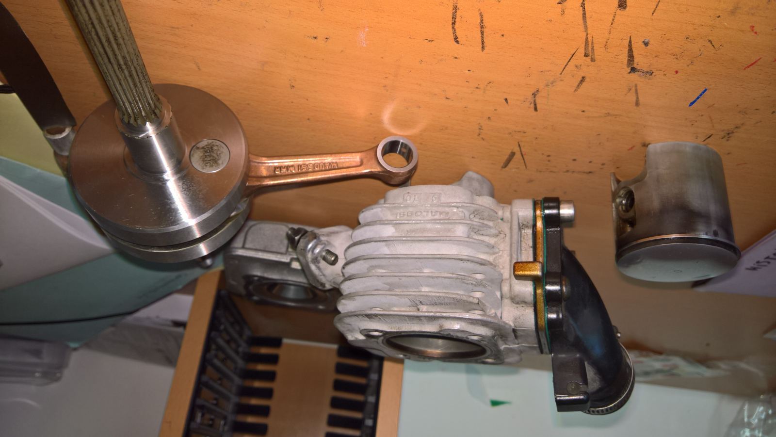

Donc voilà la configuration prévu :
Moteur : Kit 70 mhr racing, vilebrequin RHQ malossi ( j'ai une bonne affaire !! Si je la loupe doppler endurance ) avec joint spy et c4 cage acier skf , pot mhr racing
Allumage : clavette décalée et dans le futur mvt dd
Admission : carburateur 21 Dell orto avec big valve mxs , bac vforce (de mxs) et pipe polini. Boîte à air d'origine.
-prépa de la baa ? Une fourchette pour les gicleurs ?
Transmission :
1er possibilite: Pack overrange alu et embrayage delta clutch avec transmi 15/41
-Qu'est ce que je prend comme galet (juste une fourchette ) et ressort ?
2eme possibilité : Variateur stage6 sport pro et embrayage delta clutch avec courroie renforce et transmi 15/41
-Même question dans ce cas là quoi comme galet et ressort ?
-Sinon rien à ajouter sur la configuration ?
Merci encore de vos réponses et futur réponse !
