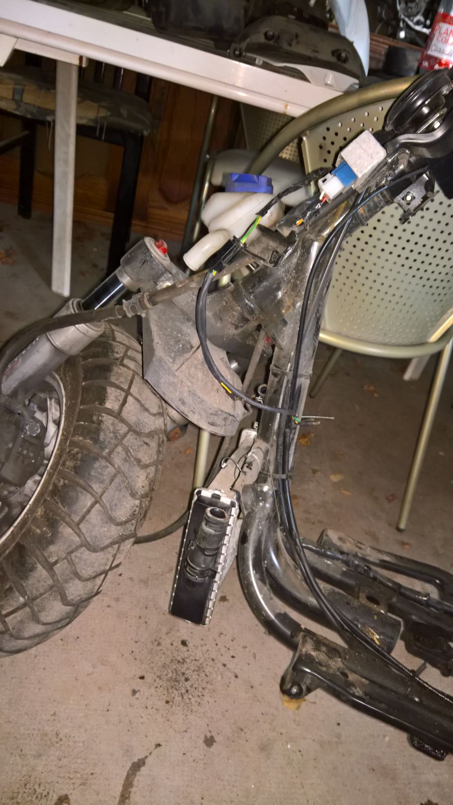

demain je dois démonter tout ca piur vire un cache sur la fourche à la fin je vais foutre le cadre a nu mdrrr
j'ai trouver ou foutre le radia et le vase déjà c'est un bon debut
beaux projet
la ou tu veux mettre le radiateur ça va peut être frotter quand tu roulera ou moins bien refroidir a cause de la roue qui et juste devant
il y a 19 minutes, nathan 2917 a dit :
la roue sur la photo va degager elle est la que pour tenir le scoot pendant le montage^^
rien ne va s'y foutre car il va rouler max 5km dans l'année mdr
ah,tu vas rouler sans roue av?
nan frein avant d'origine mdrr juste disque et plaquette polini ( le poids les amis le poids ) mais je vais mettre une autre jante avec plus petit pneu donc plus d'espace entre la roue et le radia
je peux le foutre ou alors se radia ? dans la face avant passe pas
comment ça passe pas il y en a plein qui le mette la donc ça doit passer si tu fait des pate maison et re travaille un peu tes carénage
si tu ve que ça passe faut le métre comme tu la mi mais de l'autre coté devan les num du cadre :socool2:
ça va refroidir assez ? Et pour le larche pied etc ca passe ?
il y a 33 minutes, fred82000 a dit :
nan il est trop épais c'est de soeedfight
il y a 2 minutes, nathan 2917 a dit :
pourquoi tu prend pas un de nitro
il y a 4 minutes, nathan 2917 a dit :
ba j'ai celui la maintenant... Au pire dans le bas de caisse j'ai déjà adapter le vase
a ok  faut que tu test
il y a 2 minutes, noux a dit :
j'ai vise le vase sur une patte dans la face avant pour remplir facilement , demain je teste en dessous avec un peu d angle
il y a 1 minute, nathan 2917 a dit :
y passera nikel au niveau du sabo si bien incliné
