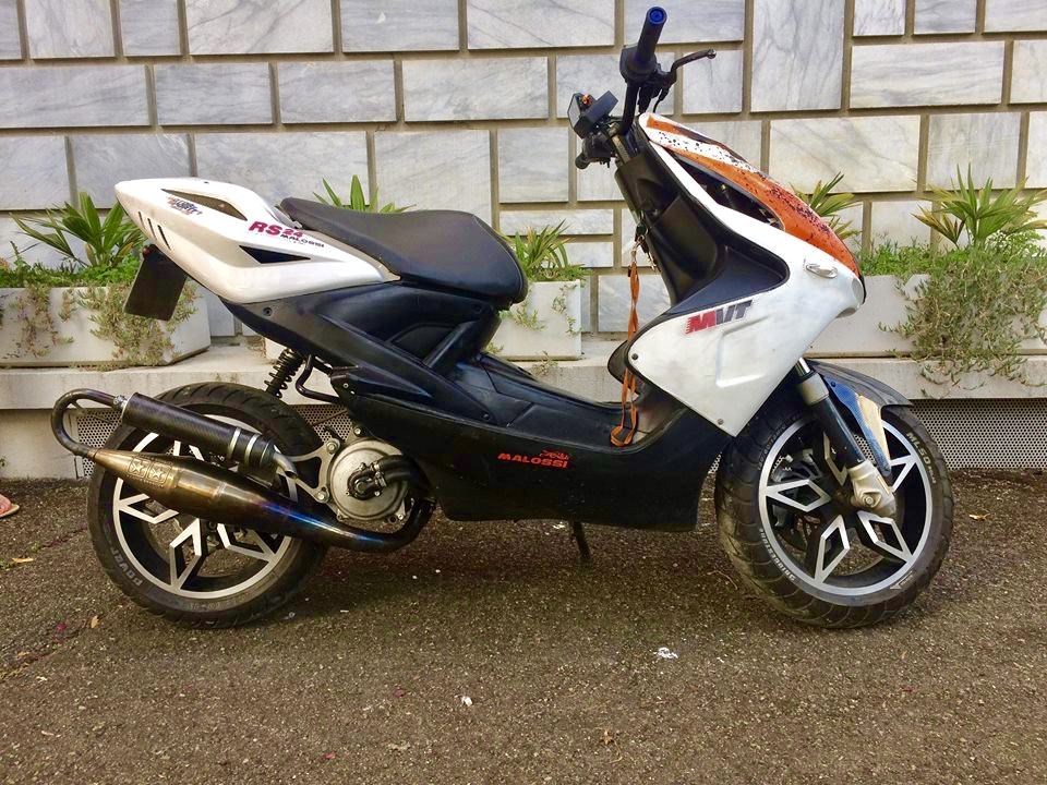

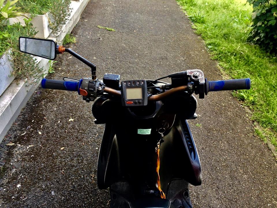

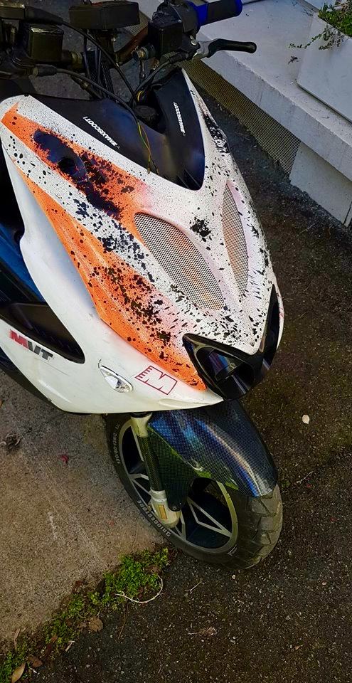

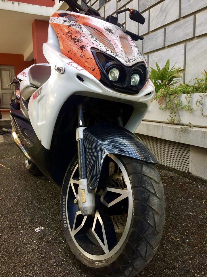

dada65 Posté(e) le 13 mai 2018 Auteur Signaler Posté(e) le 13 mai 2018 (modifié) bonjour voici les photos manque plus un petit coup de lavage et les réglage et sa laissera la gomme hi Modifié le 13 mai 2018 par dada65 1
fred82000 Posté(e) le 13 mai 2018 Signaler Posté(e) le 13 mai 2018 ces avec plaisir quand je peux aider un ami dans la méca et autemps que tu garde ton 28 bien régler tu verra que sa tournera bien plus fort que en 24 et tu exploitera bien tout le potentiel du kit
Custom77 Posté(e) le 13 mai 2018 Signaler Posté(e) le 13 mai 2018 Propre, joli (sauf les autocollants ) bien équiper... Et les jantes... une bonne affaire 1
dada65 Posté(e) le 13 mai 2018 Auteur Signaler Posté(e) le 13 mai 2018 il y a 15 minutes, Custom77 a dit : Propre, joli (sauf les autocollants ) bien équiper... Et les jantes... une bonne affaire merci pour les autocollant c'est un petit detail si je le garde je le repeint
Custom77 Posté(e) le 13 mai 2018 Signaler Posté(e) le 13 mai 2018 Et tu pense a une couleur précise ?
