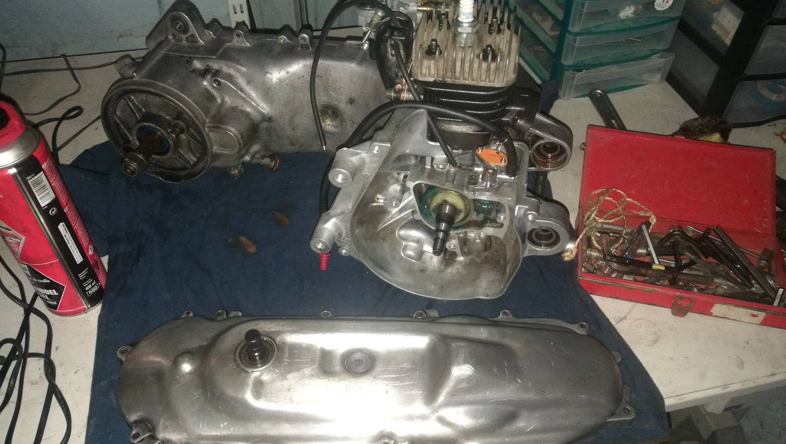

J'ai entrepris il y à quelques semaines la rénovation du scooter MBK spirit 2006 de mon fils sans savoir dans quoi je m'aventurais, je ne connais pas grand chose en matière de scooter, à l'époque je bidouillais mes mobylette 103 sp et 51 mbk.

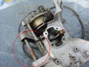

 Après avoir changé le carter moteur coté allumage, vilebrequin, kit chemise piston et pompe à huile j'ai oublié de remettre le tube d'axe moteur avec les deux roulements.
J'ai donc chauffé les carters et remis les deux roulements mais maintenant le tube ne rentre plus et il y à les deux circlpis à enfiler.
Je voudrais savoir si je dois chauffer les deux roulements pour enfiler le tube facilement ou alors mettre le tube au congélateur.
Merci pour votre aide.

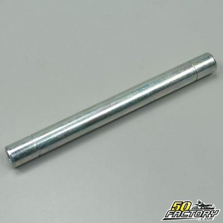

Bonjour normalement ça se fait quand tu referme les carter maintenant tu as toute la longueur à passer... verifie si le diamètre du tube est le même aux extrémités qu'au centre si ce n'est pas le cas ça passera pas.
Merci pour les réponses,
Mesuré au pied à coulisse, 15mm partout, en effet j'ai oublié de remettre cette pièce quand j'ai refermé les carters.

tu as pas oublier de la re mettre quand tu fermer les carter c'est juste que tu peux le monter sois quand tu re monte tes carter sois une fois tes carter monter ce qui et un peu plus dur car ça a du mal a rentré

Bon voilà, le tube a été remit sans difficulté finalement, j'ai bien chauffé les roulements/carters et mis le tube au congélateur pendant 3h, cela c'est fait tout seul.
merci encore pour vos conseils.
