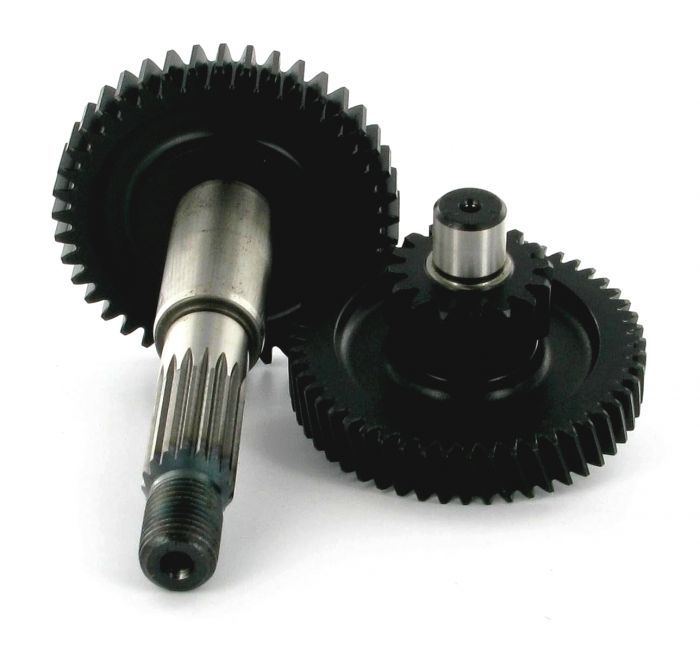

0 jimmy@ Posté(e) le 26 mai 2017 Signaler Posté(e) le 26 mai 2017 monte une transmi secondaire de nitro (14/43) ou un peu plus long 14/41. 1
0 booster135 Posté(e) le 26 mai 2017 Auteur Signaler Posté(e) le 26 mai 2017 il y a 23 minutes, jimmy10 a dit : monte une transmi secondaire de nitro (14/43) ou un peu plus long 14/41. C quoi une transmi secondaire
0 jimmy@ Posté(e) le 26 mai 2017 Signaler Posté(e) le 26 mai 2017 c'est une partit des pignon dans le carter de transmission (derrière le correcteur de couple) en changeant de rapport de transmission . monté d'autre pignon d'un rapport plus long. https://www.scooter-system.fr/dossiers/133-1-changer-transmission-scooter.html 1

0 noux Posté(e) le 28 mai 2017 Signaler Posté(e) le 28 mai 2017 salut pour allé plus vite y fo changer la transmi
0 booster135 Posté(e) le 29 mai 2017 Auteur Signaler Posté(e) le 29 mai 2017 il y a 16 heures, noux a dit : salut pour allé plus vite y fo changer la transmi C sa la transmi? Et es que je vais faire plus de bruit?
0 noux Posté(e) le 29 mai 2017 Signaler Posté(e) le 29 mai 2017 il y a 6 heures, booster135 a dit : C sa la transmi? Et es que je vais faire plus de bruit? oui c'est sa et non tu fra pas plus de bruit juste un petit siflement
