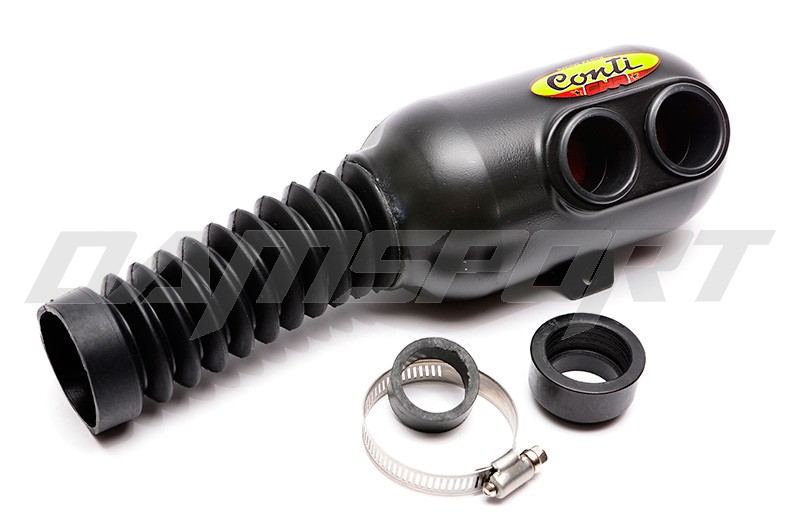

une dernière remarque , personnellement je trouve les boîte à air d'origine vraiment pas pratique , et je préférais partir sur une boîte à air type karting genre :
592dc444c97e5_0807AB05001.jpg.4d77bf9ee53ee230dd4be26da16508d8.jpgBonne soirée

pour le carburateur oui tu peux métre un 17.5 prend phbn sa reste discré , pour le kit je peux pas te conseillé , la boîte de kart et bien mais dificile a caché

la boîte à air de karting tu peux oublier si tu veux rester discret car ça fait beaux pour certain mais trop voyant et bruyant
