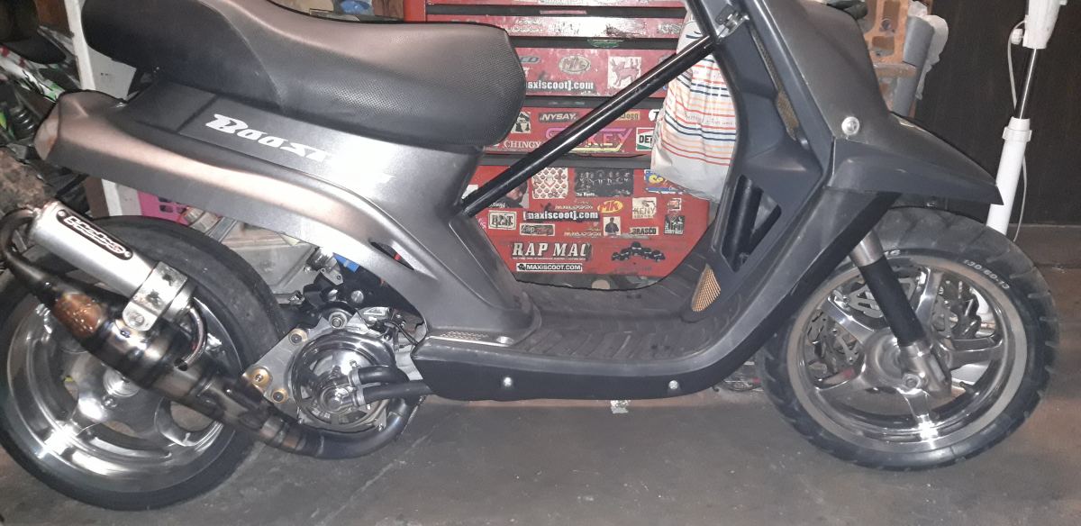

Fifi18 Posté(e) le 28 janvier 2020 Auteur Signaler Posté(e) le 28 janvier 2020 il y a 57 minutes, nathan 2917 a dit : A oui voilà c’est ce qui contrôle le starter auto ils sont même plus sur mes Scoot ces bordel la Moi non plus c'est pour ça que je capte rien quand il faut faire de l'origine!!! Sinon des tof du boostro pour changermanque une grille au tablier et le manchon de la boîte à air Moustache petée et face avant à changer mais ça pousse quand même!!!
nathan 2917 Posté(e) le 28 janvier 2020 Signaler Posté(e) le 28 janvier 2020 Il y a 2 heures, Fifi18 a dit : Moi non plus c'est pour ça que je capte rien quand il faut faire de l'origine!!! Sinon des tof du boostro pour changermanque une grille au tablier et le manchon de la boîte à air Moustache petée et face avant à changer mais ça pousse quand même!!! Magnifique le pot je fabrique son petit frère

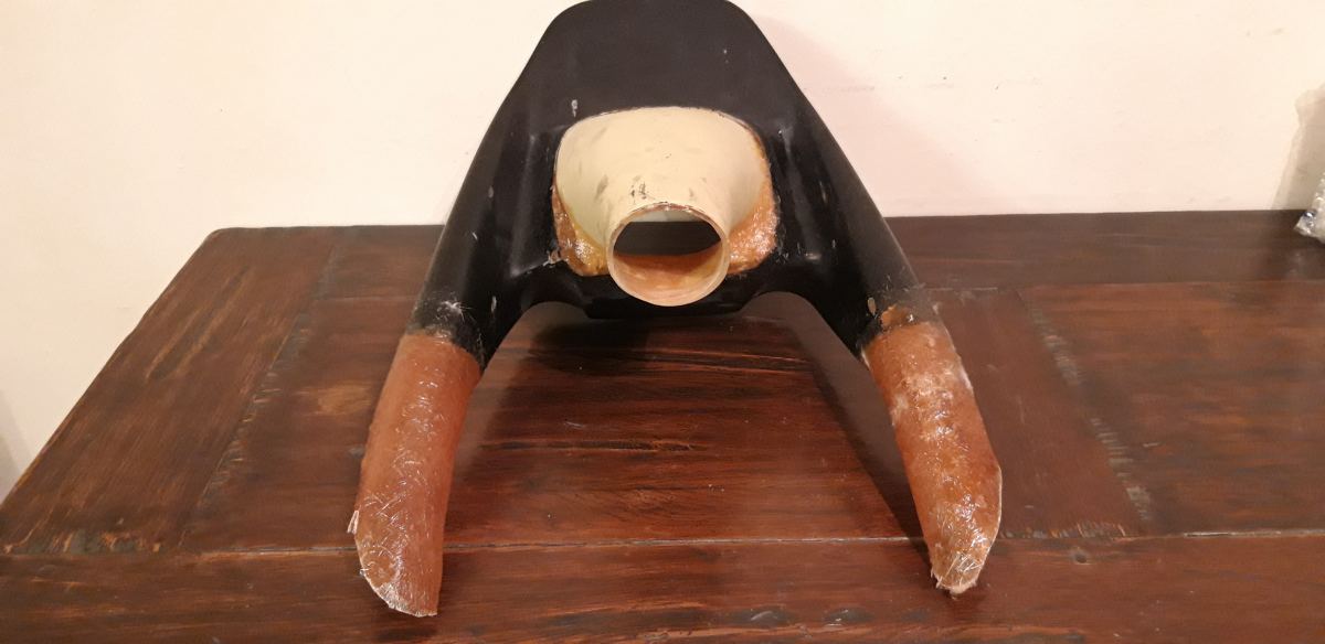

Fifi18 Posté(e) le 31 janvier 2020 Auteur Signaler Posté(e) le 31 janvier 2020 En attendant de comprendre et essayer je fini la boîte à air du boostro ou au moins j'avance un peu!je n'avais pas terminé les entrees d'air qui vont se prendre sur la coque arrière et diminuer le bruit de l'ensemble.Pour le moment ça cause fort mais on l'entend de trop loin même dans les bois à3km on m'ecoute bon je suis pas etonné mais j'aime de moins en moins sauf pour mon beta et le tzr mais ils sont à part!!!
nathan 2917 Posté(e) le 31 janvier 2020 Signaler Posté(e) le 31 janvier 2020 il y a 4 minutes, Fifi18 a dit : En attendant de comprendre et essayer je fini la boîte à air du boostro ou au moins j'avance un peu!je n'avais pas terminé les entrees d'air qui vont se prendre sur la coque arrière et diminuer le bruit de l'ensemble.Pour le moment ça cause fort mais on l'entend de trop loin même dans les bois à3km on m'ecoute bon je suis pas etonné mais j'aime de moins en moins sauf pour mon beta et le tzr mais ils sont à part!!! Met un pot gp

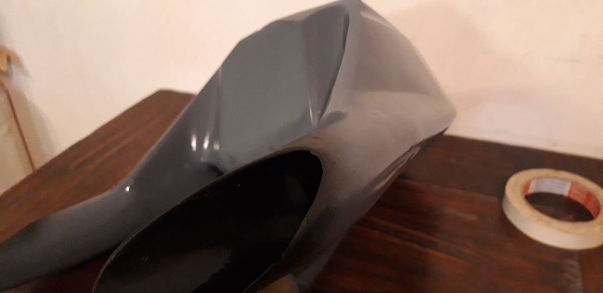

Fifi18 Posté(e) le 31 janvier 2020 Auteur Signaler Posté(e) le 31 janvier 2020 Il y a 6 heures, nathan 2917 a dit : Met un pot gp Non ça ira je sais me contenter de peu le p'tit hebo me va pas si mal V'la ou j'en suis avec la boîte j'ai terminé les conduits d'air et renforcé à la choucroute les points faibles Demain poncage,finition,appret et peinture ensuite il faudra faire le capot et y mettre un filtre soit polini en plaque soit fiat 500 abarth pi comme ça y fermera sa gu... le scoot 1
Max Blackbird Posté(e) le 1 février 2020 Signaler Posté(e) le 1 février 2020 Putain ca devient maousse costaux cette boîte à air 1
Fifi18 Posté(e) le 1 février 2020 Auteur Signaler Posté(e) le 1 février 2020 Je l'ai pas encore mesuré mais 13l sur mon tzr!et le double de l'origine sur mon beta! En tout cas c'est sûr ça rempli bien le scoot et rentre nickel,tombe en face,bref chui content

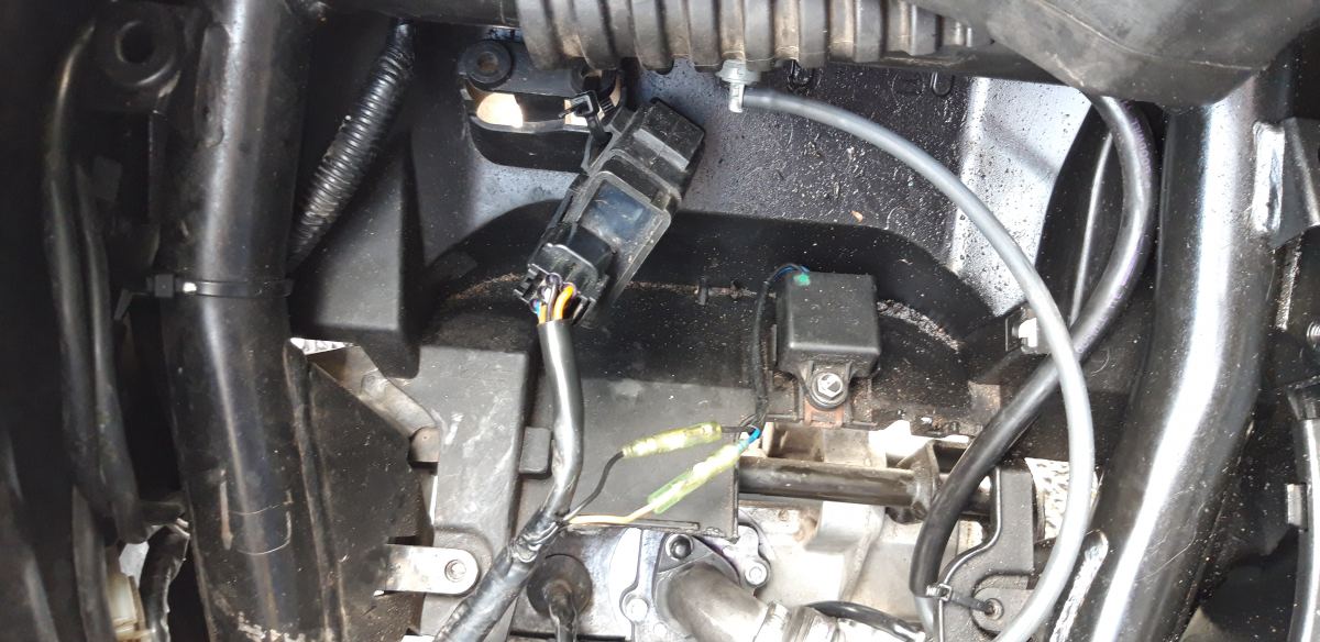

Fifi18 Posté(e) le 1 février 2020 Auteur Signaler Posté(e) le 1 février 2020 Bon j'ai pas pu bosser autant que j'aurais voulu,j'ai dépanné le scoot d'un pote en ovetto j'en ai profiteé pour faire une tof de son cdi(6fils dont 5 de branché et le p'tit boîtier chelou qui est sous la selle sur ovetto ou sous le marche pied de spirit Et la il y a ces fameux fil bleu/jaune et marron dont je parlais au debut Sinon j'ai detecté une fissure sur le pot du blaster pendant le decapage c'est ressoudé plus qu'a peindre mais plus de peinture ht Et pour la boîte à air bin....je ponce encore!!!

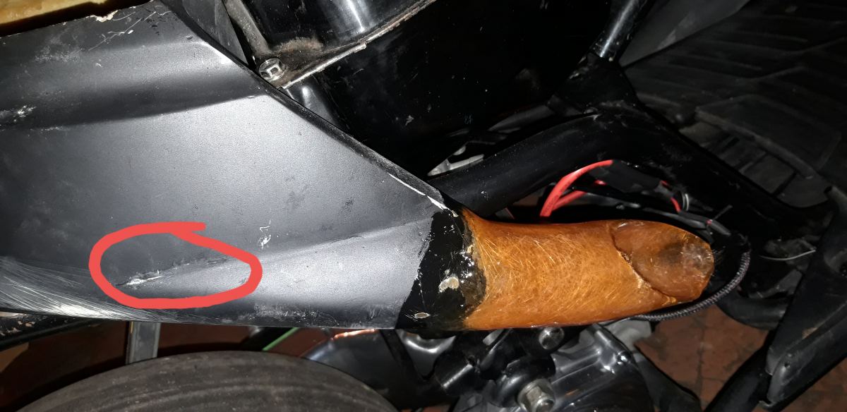

Fifi18 Posté(e) le 1 février 2020 Auteur Signaler Posté(e) le 1 février 2020 Bon j'ai poncé pi comme j'aime bien ça j'ai rajouté une couche de resine au pinceau donc très léger pas de surcharge pi demain rebelotte poncage ensuite peinture pi ça ira bien La zone entouree c un point de contact avec la coque arrière si j'appui sur le carénage ça touche c'est le seul endroit qui touche. Faudrait que je fasse des tofs de plus loin pour mieux voir l'ensemble
Greg95 Posté(e) le 1 février 2020 Signaler Posté(e) le 1 février 2020 Le gros avec le caoutchouc c'est le cdi de tout le scooter, et le petit celui comme le top perf jaune.
Fifi18 Posté(e) le 1 février 2020 Auteur Signaler Posté(e) le 1 février 2020 il y a 19 minutes, Greg95 a dit : Le gros avec le caoutchouc c'est le cdi de tout le scooter, et le petit celui comme le top perf jaune. Donc selon toi cdi est calculateur serait séparé??? Le cdi top perf jaune est selon moi hein! le cdi pour ancien model à avance fixe juste non limité en tours et le cdi rouge de top perf beaucoup plus gros pareil c'est pour ancien model mais à avance variable(j'en ai un rouge de scoot sur mon quad en am6) Sinon pour la boîte à air j'ai plus de peinture noire non plus!m'en reste juste de quoi postillonner un peu a l'entree d'air!! J'ai choppé la 1ere bombe qui trainait pour finir vite fait c'est du "gris sputnik"laissé par l'ancien proprio du blaster 2

Greg95 Posté(e) le 2 février 2020 Signaler Posté(e) le 2 février 2020 Il y a 10 heures, Fifi18 a dit : Donc selon toi cdi est calculateur serait séparé??? Le cdi top perf jaune est selon moi hein! le cdi pour ancien model à avance fixe juste non limité en tours et le cdi rouge de top perf beaucoup plus gros pareil c'est pour ancien model mais à avance variable(j'en ai un rouge de scoot sur mon quad en am6) Sinon pour la boîte à air j'ai plus de peinture noire non plus!m'en reste juste de quoi postillonner un peu a l'entree d'air!! J'ai choppé la 1ere bombe qui trainait pour finir vite fait c'est du "gris sputnik"laissé par l'ancien proprio du blaster Oui c'est ca les deux sont séparé.. Yes jaune avance fixe, rouge variable et les 2 peuvent avoir une clavette décalé. Les 2 peuvent allez jusqu'à 2007 je crois.
Fifi18 Posté(e) le 2 février 2020 Auteur Signaler Posté(e) le 2 février 2020 Il y a 4 heures, Greg95 a dit : Oui c'est ca les deux sont séparé.. Yes jaune avance fixe, rouge variable et les 2 peuvent avoir une clavette décalé. Les 2 peuvent allez jusqu'à 2007 je crois. Ok je savais pas moi que c'était séparé! j'ai été bercé par motoplat mhr pvl mvt le reste pour moi c'est de la magie,alors de l'origine c'est une autre dimension là 1
ScootMap Posté(e) le 2 février 2020 Signaler Posté(e) le 2 février 2020 Il y a 1 heure, Fifi18 a dit : Ok je savais pas moi que c'était séparé! j'ai été bercé par motoplat mhr pvl mvt le reste pour moi c'est de la magie,alors de l'origine c'est une autre dimension là Nan!!!! t'as un régulateur, le n°4 sur le schéma en couleur petit boîtier. un seul cdi. le courant par de l'allumage vers le régulateur puis part vers le contacteur de clé et retourne alimenter le cdi n°8 le fil marron en 12v continu, et le courant moteur passe uniquement par le capteur d'allumage et va direct au cdi qui allume ou non la bougie selon s'il y a contact ou non. le petit boîtier c'est soit le relai démarreur soit le régulateur en version micro ou alors un boîtier de bride en lien avec le cdi pour diminuer le régime...Mais ce n'est pas un problème pour ton montage, réellement te faut identifier quels sont les fils d'allumage et combien il y en as, soit capteur et un fil à cOté qui porte le courant moteur soit tout par le fil du capteur, après triphasé ou non c'est juste une question de prendre le bon régulateur car tout ça c'est pour faire du 12v continu au final.
