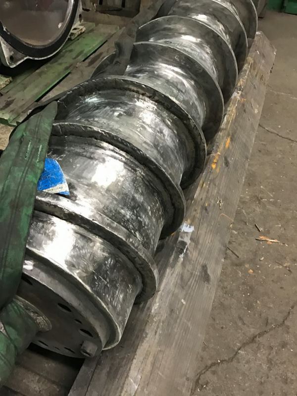

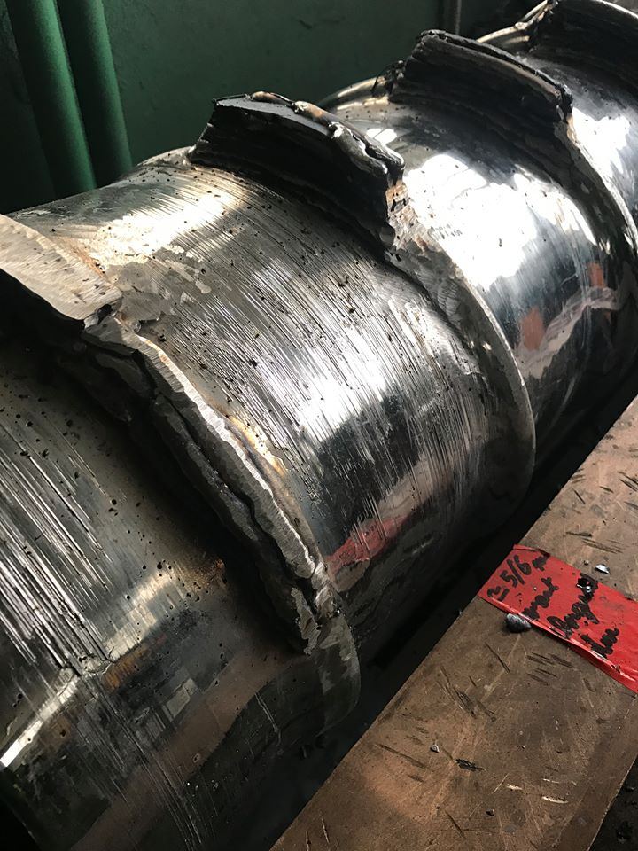

jona67 Posté(e) le 26 janvier 2018 Signaler Posté(e) le 26 janvier 2018 Il y a 3 heures, Fifi18 a dit : Tu aurais vu mon quad le smc barossa il en a fallu de la baguette et des disques pour tout modifier Faut ce qu'il faut pour être satisfait C'est sur au moins tu as tout fais toi même de quoi être bien content Petit hs désolé d'avance un autre exemple qui a bien bouffer du fil et des disques . Mon collègue a du recharger les spires d'une vis sans fin
Max Blackbird Posté(e) le 26 janvier 2018 Signaler Posté(e) le 26 janvier 2018 ca c'est un tire bouchon de pro!!!! 1
Fifi18 Posté(e) le 26 janvier 2018 Auteur Signaler Posté(e) le 26 janvier 2018 Tu payes la bouteille adaptee Jeff? -Tavernier une autre!!! sinon elle pousse quoi cette vis?
jona67 Posté(e) le 27 janvier 2018 Signaler Posté(e) le 27 janvier 2018 Il y a 15 heures, jeff lee a dit : ca c'est un tire bouchon de pro!!!! Et c'est pas la plus grande il y en a d'autre encore Il y a 12 heures, Fifi18 a dit : Tu payes la bouteille adaptee Jeff? -Tavernier une autre!!! sinon elle pousse quoi cette vis? C'est pour la patte a papier il y en a un peu partout dans l'usine

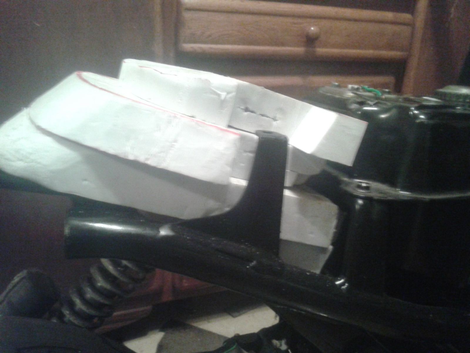

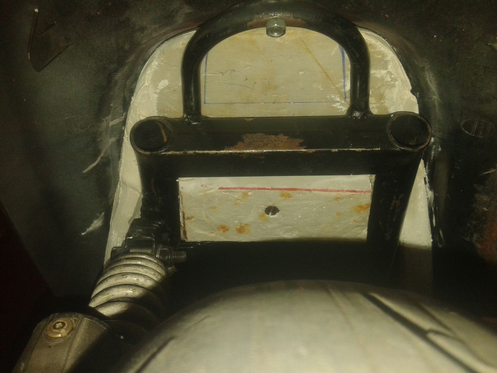

Fifi18 Posté(e) le 29 janvier 2018 Auteur Signaler Posté(e) le 29 janvier 2018 Bon!!!ce matin c tout vu le boostro comme mes autres engins aura sa propre boîte à air sur mesure!Sisi trop de bruit tue le son j'en zvais fait une avec un vase d'expansion de r21 et plus moyen de remettre la main dessus donc je vais en refaire une en fibre pi c'est tout Plaque de polystyrene extrude pour voir la forme a donner et voir le volumeensuite je colmate et lisse avec du platre et une semaine ou2 plus tard ca fait une boîte à air

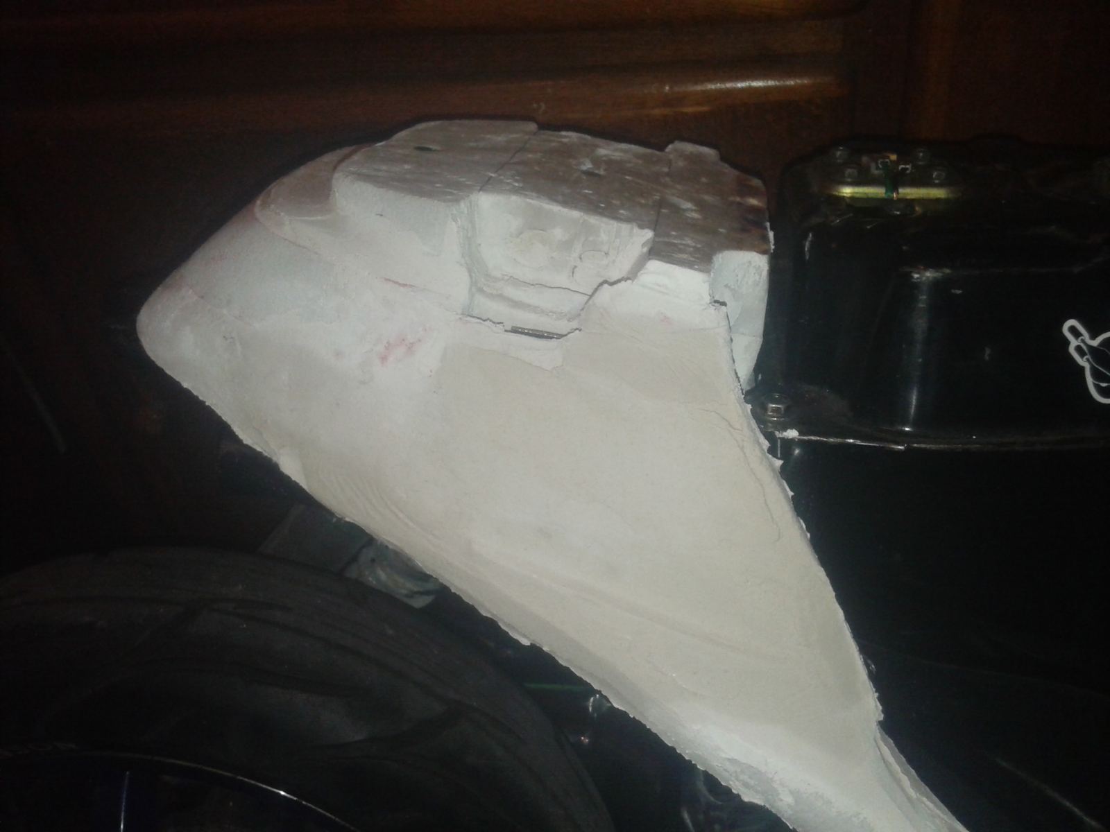

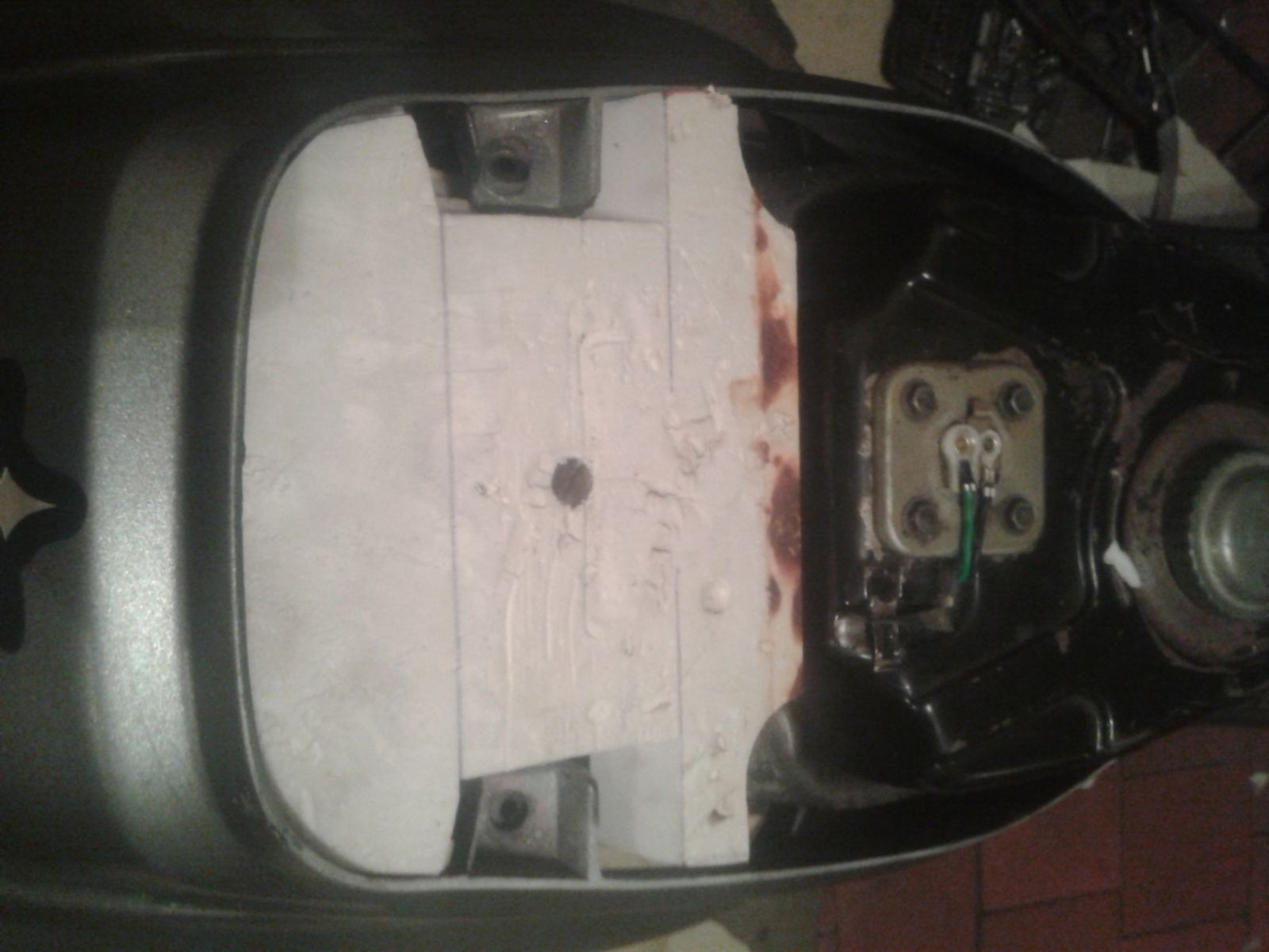

Fifi18 Posté(e) le 30 janvier 2018 Auteur Signaler Posté(e) le 30 janvier 2018 Tof dessus et dessous pendant le sechage j'en referais une fois sec et sans coque pour mieux comprendre mon delire
Max Blackbird Posté(e) le 30 janvier 2018 Signaler Posté(e) le 30 janvier 2018 j'ai hate parce que ca a l air intéressant
noux Posté(e) le 30 janvier 2018 Signaler Posté(e) le 30 janvier 2018 c'est pas mal ce que tu fait moi aussi jve voir la suite

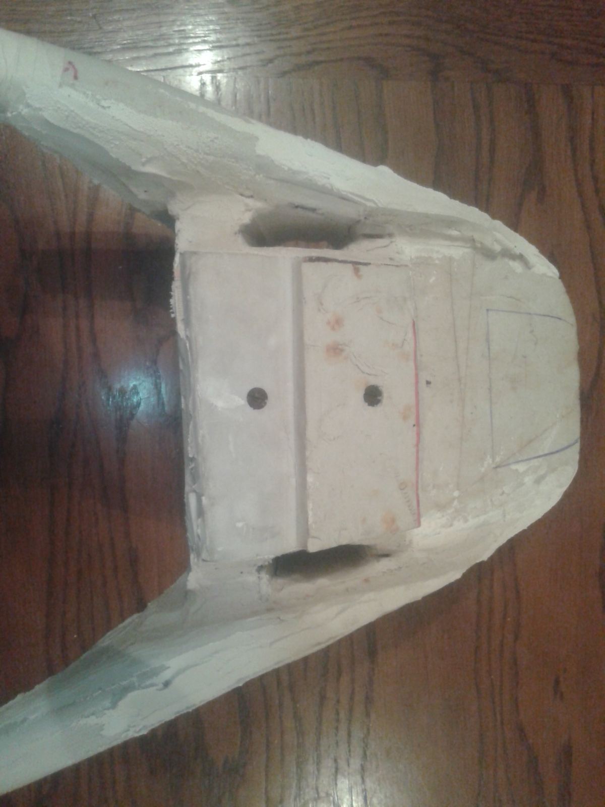

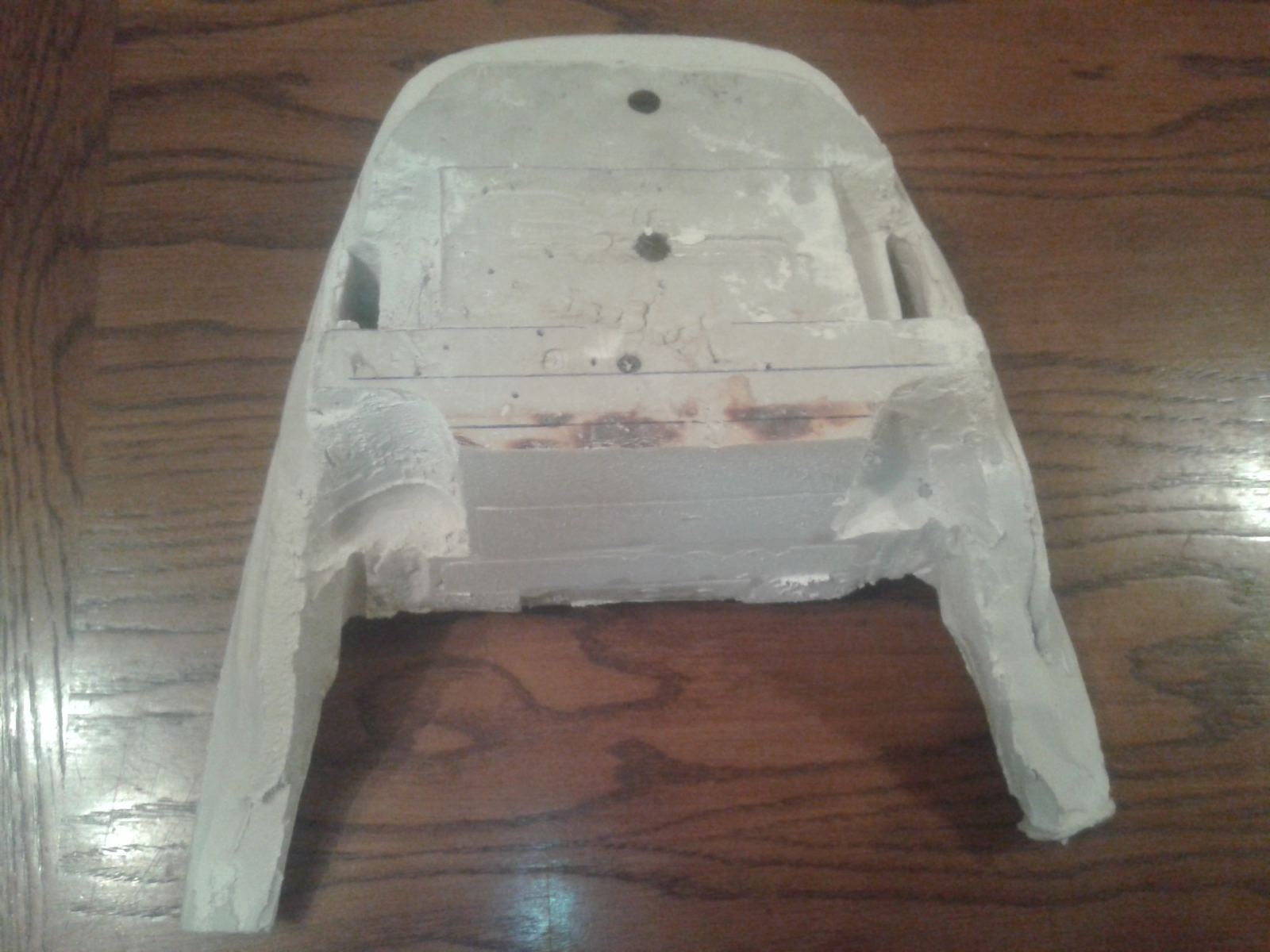

Fifi18 Posté(e) le 31 janvier 2018 Auteur Signaler Posté(e) le 31 janvier 2018 Merci les gars!tof de l'avancelent...va falloir être patient ça seche mal et je peus pas poncer avant le lendemain et encore! 1
noux Posté(e) le 31 janvier 2018 Signaler Posté(e) le 31 janvier 2018 c'est carrement pas con tu stratifi par dessus après ?

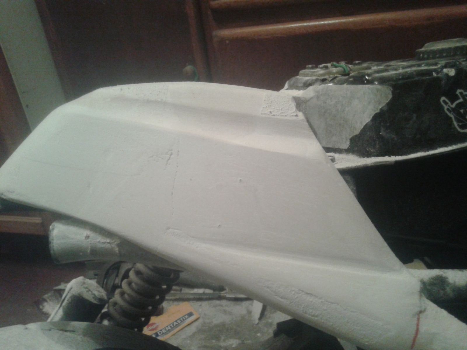

Fifi18 Posté(e) le 1 février 2018 Auteur Signaler Posté(e) le 1 février 2018 Il y a 15 heures, noux a dit : c'est carrement pas con tu stratifi par dessus après ? Heu tu me parles heébreu Ou chinois ? mais moi pas cultivé juste debrouillard!En tout cas je suis preneur de tout conseils Mais je les appliquerai que si ca me coute rien après poncage je met une couche pkatre de finition(Enduit pour faire les bandes sur le placo)Reponcage léger après je blinde de cire pour les meubles ensuite je realise un moule exterieur tjrs en platre(map) dans lequel je mets la fibre et resine... C pas pro du tout mais j'ai tout fait comme ça avec "ma bi... et mon couteau"Tous les carénages de monTzr les boîte à air de beta et du quad tout en platreVla la tronche actuelle du bazard!!!

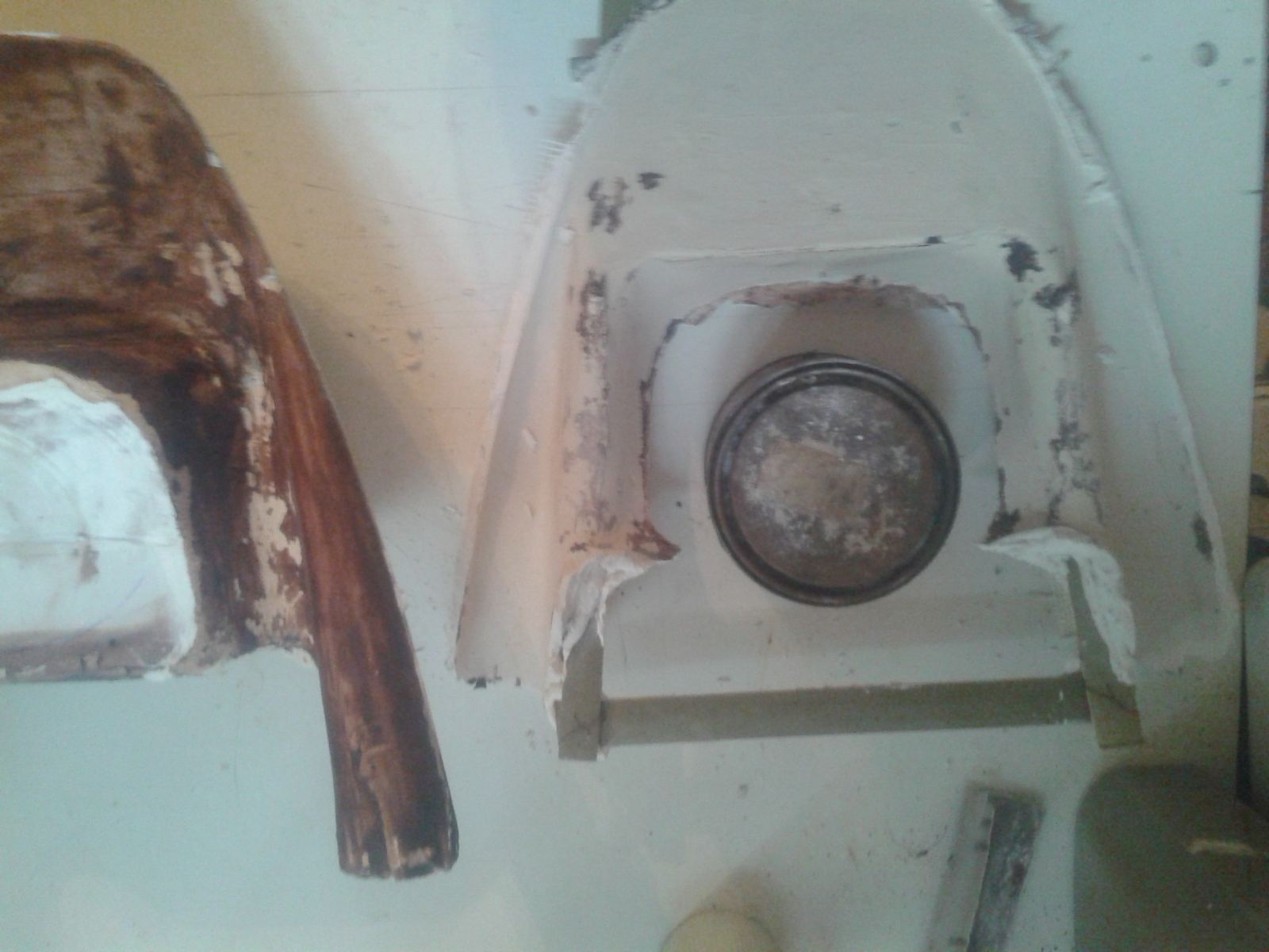

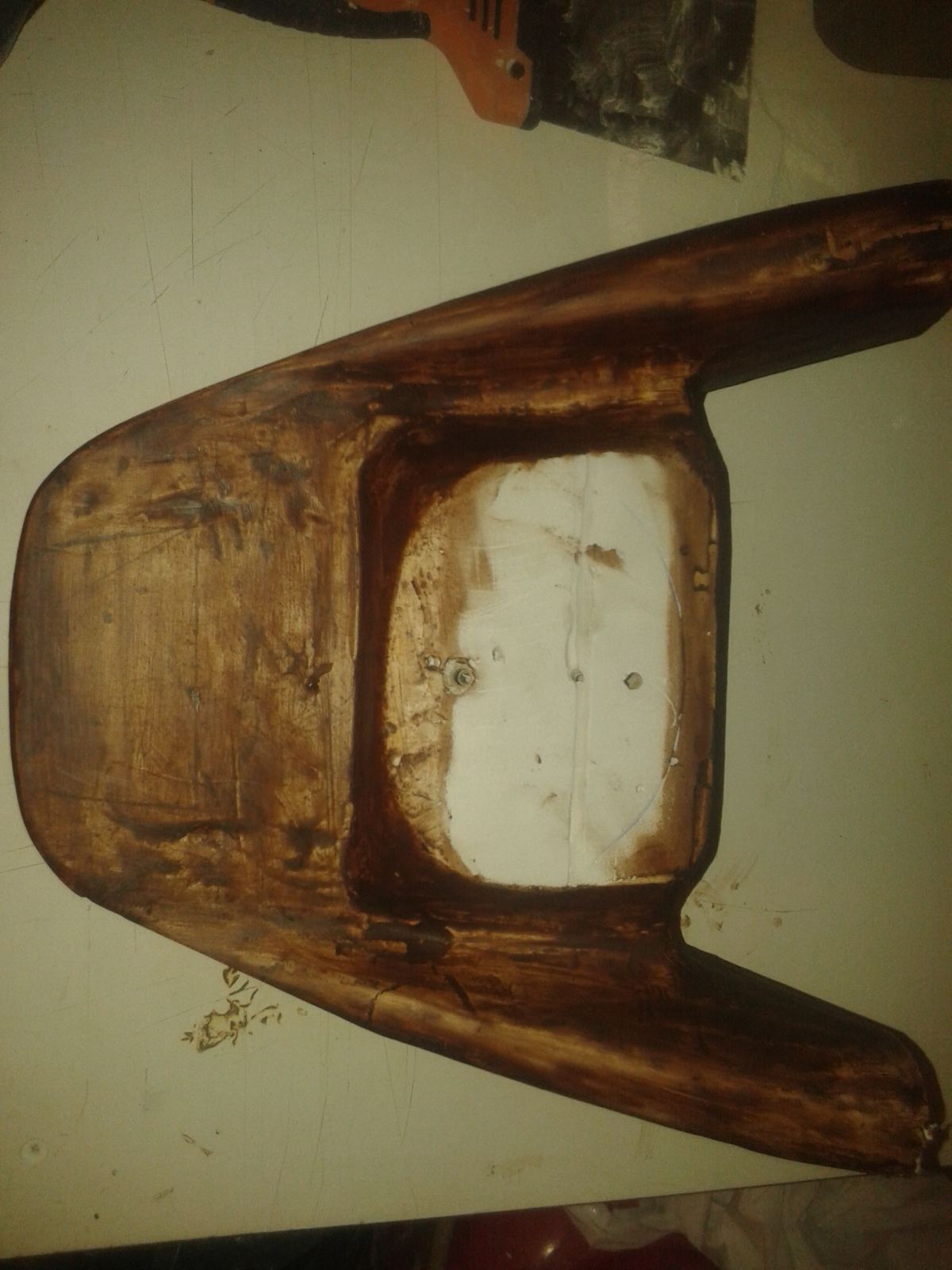

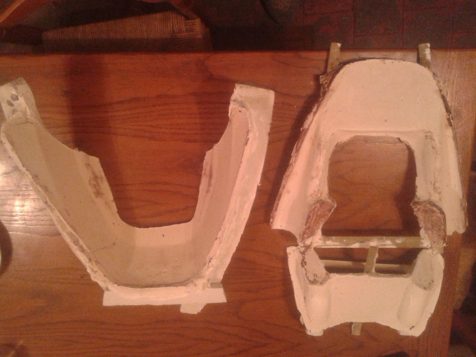

Fifi18 Posté(e) le 3 février 2018 Auteur Signaler Posté(e) le 3 février 2018 Le Thursday, February 01, 2018 à 15:43, noux a dit : a wai ok , franchement réspè obliger je vais teste Azy fait toi plaiz ca coute un sac de map et un pot de resine Toute ciree a la cire a bois couleur noyer Bref on s'en fou!!Premier moule tiré et demoulé encore 2ou3 si ça va mal...On appercoit des residu de cire ds le moule ca part au chiffon voilà pour aujourd'hui!

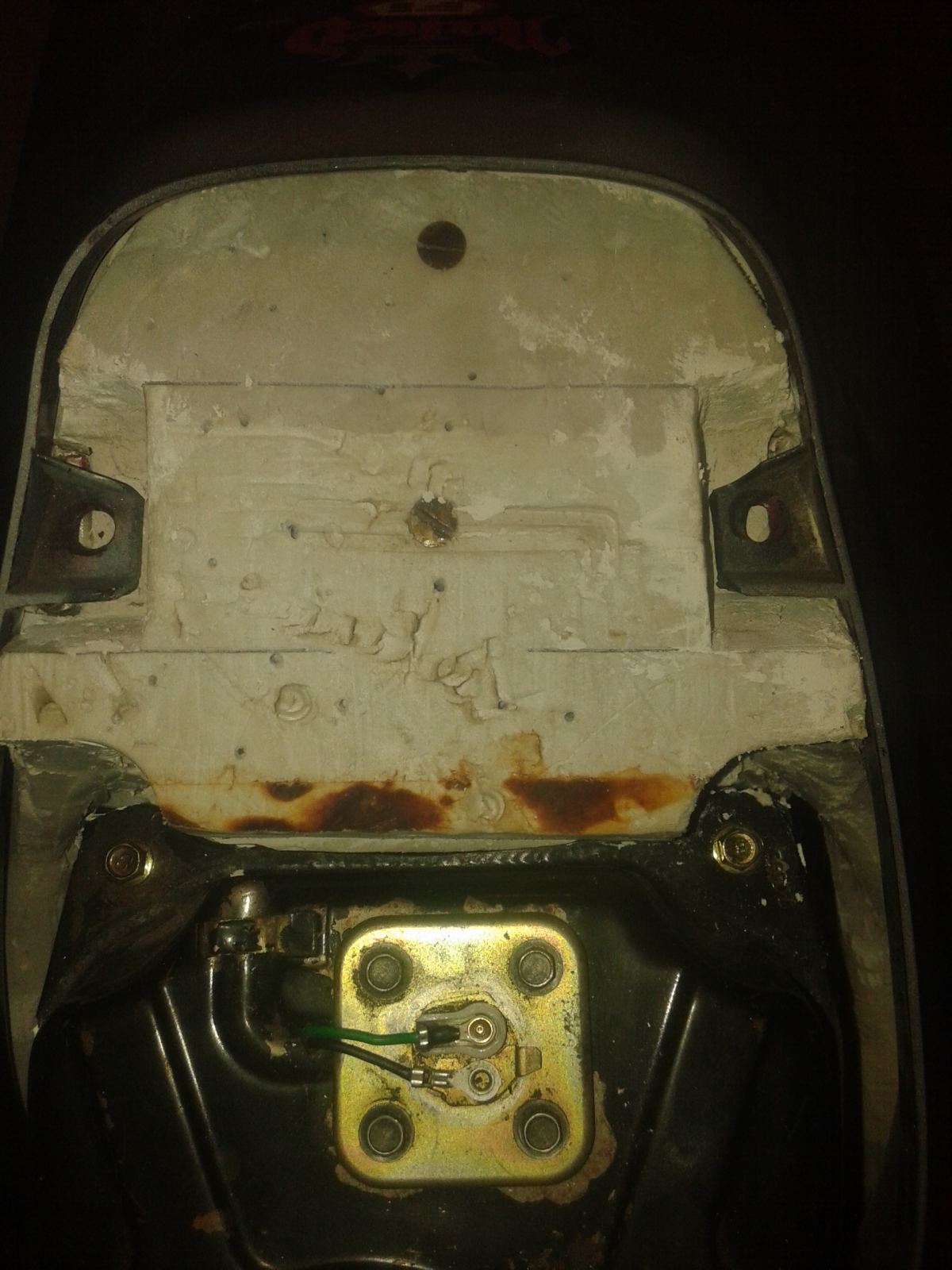

Fifi18 Posté(e) le 3 février 2018 Auteur Signaler Posté(e) le 3 février 2018 Il y a 5 heures, jona67 a dit : Et niveau poids ça donne quoi tes carénages ? Ca dois être lourd comparer au plastique non ? Niveau poids c kif kif au pkastique pe ou abs mais plus résistant en général Si tu prends mon tzr comme exemple par contre j'ai gagné au moins 5kg sur la bulle la selle en faisant du monocoque Il y a 5 heures, noux a dit : oui c'est plus lourd que le plastique Pourquoi ce serait plus lourd? Vu que les pieces existe pas je peus pas comparer pour les boîtes a airMoule brut sans finition je fais pas de finition car la cire comblera les bulles d'air et en catalysant la chaleur degagee fais ramolir voir fondre la cire qui se repand un peu partout et ca se demoule plutot bien après un sechage plus long

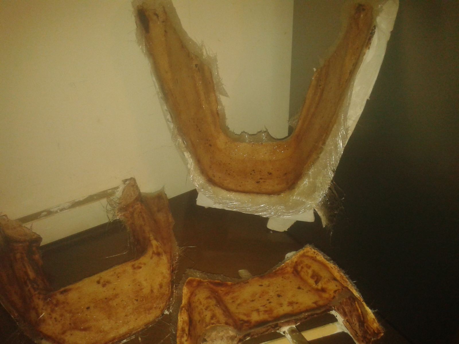

Fifi18 Posté(e) le 4 février 2018 Auteur Signaler Posté(e) le 4 février 2018 3couches de mat pour la grosse pieces et 2 sur le reste demain je meules les bords et demoule ou pete le moule et j'essai d'assembler le tout en renforcant tous les angles interieur et les surfaces planes pi c'est tout pour ce soir! heu?.. ce matin ça bouffe du temps de ouf^^mais ca avance
