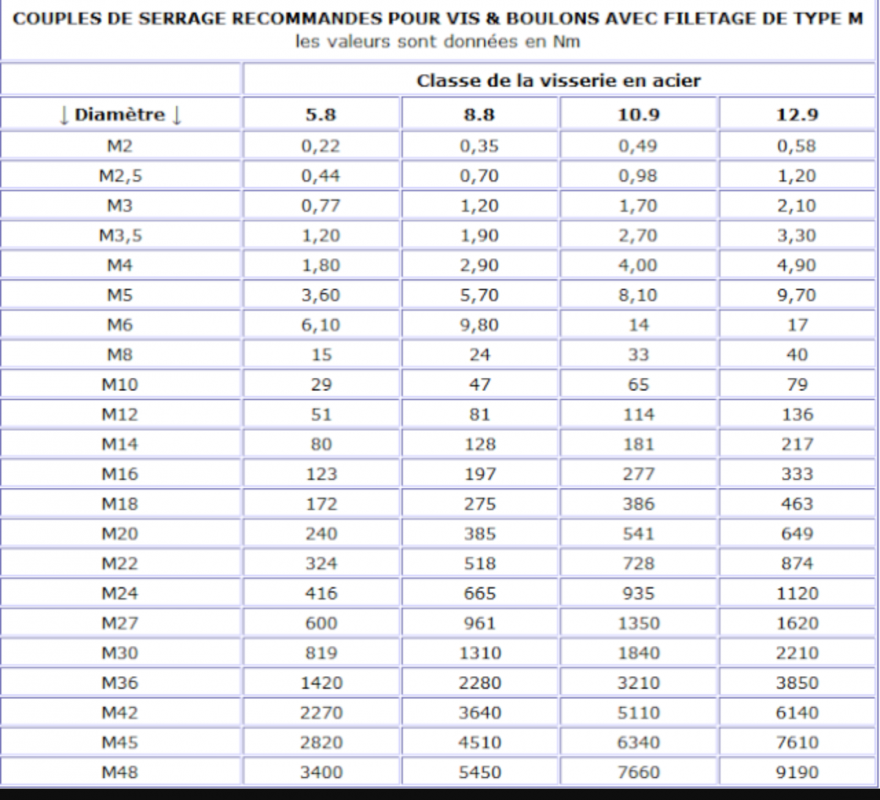

0 truitus Posté(e) le 11 juillet 2017 Auteur Signaler Posté(e) le 11 juillet 2017 (modifié) quel est le couple de serrage des 4 vis sur la culasse ,je pense serrer a 1.2N.m merci Modifié le 11 juillet 2017 par truitus
0 Invité Posté(e) le 11 juillet 2017 Signaler Posté(e) le 11 juillet 2017 Bonjour c'est vraiment vraiment vraiment variable le couplé de serrage ça dépend du diamètre du filetage souvent du m6 en scooter donc entre 5.8 et 7.9 donc avec tes valeur tu es largement dans les choux.
0 fred82000 Posté(e) le 11 juillet 2017 Signaler Posté(e) le 11 juillet 2017 il y a 3 minutes, Barry/Sheene a dit : Bonjour c'est vraiment vraiment vraiment variable le couplé de serrage ça dépend du diamètre du filetage souvent du m6 en scooter donc entre 5.8 et 7.9 donc avec tes valeur tu es largement dans les choux. et tu sur de cette valeur car moi on ma toujours dit 1,7 max pas plus
0 Invité Posté(e) le 11 juillet 2017 Signaler Posté(e) le 11 juillet 2017 Notre ami parle en nm Newton mètres Lui a probablement du m7 donc entre 6.1 et 15 . Donc entre 0.61 dNM et 1.5 dNM Voilà on est pas sur la même unité de mesure. @fred82000
0 fred82000 Posté(e) le 11 juillet 2017 Signaler Posté(e) le 11 juillet 2017 @Barry/Sheene oui on t pas sur la même unité de mesure mais mon pros ma toujours dit de serrais a 1,7 max que si tu serre plus après tu as des risque de peter un goujon
0 Invité Posté(e) le 11 juillet 2017 Signaler Posté(e) le 11 juillet 2017 il y a 2 minutes, fred82000 a dit : @Barry/Sheene oui on t pas sur la même unité de mesure mais mon pros ma toujours dit de serrais a 1,7 max que si tu serre plus après tu as des risque de peter un goujon Oui en dNm
0 fred82000 Posté(e) le 11 juillet 2017 Signaler Posté(e) le 11 juillet 2017 il y a 1 minute, Barry/Sheene a dit : Oui en dNm oui en nm
0 Invité Posté(e) le 11 juillet 2017 Signaler Posté(e) le 11 juillet 2017 il y a 1 minute, fred82000 a dit : oui en nm 1.7 en nm c'est que dalle.
0 fred82000 Posté(e) le 11 juillet 2017 Signaler Posté(e) le 11 juillet 2017 il y a 1 minute, Barry/Sheene a dit : 1.7 en nm c'est que dalle. il sais peut être planter en me disant sa car il ma toujours dit sa mais bon moi je serre mes ecrous de culase a la clef a pipe
0 Invité Posté(e) le 11 juillet 2017 Signaler Posté(e) le 11 juillet 2017 Oui moi aussi je serre comme toi je sors la clef dynamométrique pour les joints de culasse de voiture.
0 truitus Posté(e) le 12 juillet 2017 Auteur Signaler Posté(e) le 12 juillet 2017 les gougeons sont de 6 mm sur ce commentaire mentionne 1.4 et Nm sur le tableau de Barry c'est 1.7 Nm. max.
0 fred82000 Posté(e) le 12 juillet 2017 Signaler Posté(e) le 12 juillet 2017 donc j'ai pas tord du coup
0 totooto71 Posté(e) le 12 juillet 2017 Signaler Posté(e) le 12 juillet 2017 il y a 2 heures, truitus a dit : les gougeons sont de 6 mm sur ce commentaire mentionne 1.4 et Nm sur le tableau de Barry c'est 1.7 Nm. max. ça a pas une importance cruciale ,il faut les serrer modérement ,mieux vaut garder de la marge .
