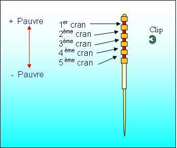

bonjour pour moi. malgré les 12 gicleur essayer.le problème vient de la carburation soin aiguille mal réglé on pointeau du flotteur continue les réglage. regarde la couleur de la bougie si cela peut aider
