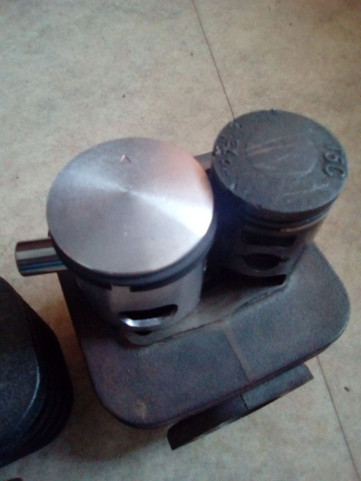

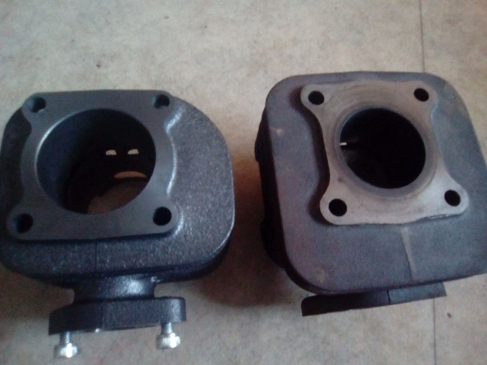

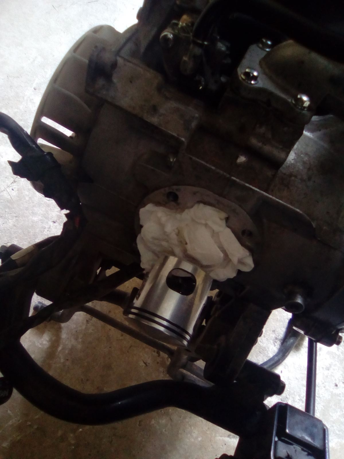

Bogdy Posté(e) le 6 septembre 2017 Auteur Signaler Posté(e) le 6 septembre 2017 Bonsoir à tous ! J'ai donc reçu le 70 Malossi Sport Fonte il y a une semaine, après avoir vu qu'il ni avait pas de cage à aiguille fournit avec le cylindre j'ai filé chez mon pro pour en acheter une .... Je l'ai reçu aujourd'hui, en donc enfin pu monter tout mes pièce ! Qui sont : Kit Malossi 70 fonte, Variateur Malossi Multivar, Courroie MHR Kevlar, Carburateur de 19 Dell'orto, clapets carbone Malossi. Je suis aussi obligatoirement passer au mélange, j'ai juste vidanger le réservoir et enlever le câble... Je roule actuellement à 3% avec l'huile 2T Putoline semi-synthétique. Des avis sur cette huile ? J'ai aussi fais un grand nettoyage : Passer au Karsher, nettoyé la boîte à air, nettoyé tout le carter de variation et décalaminer mon pot. tous les photos de la bête à suivre

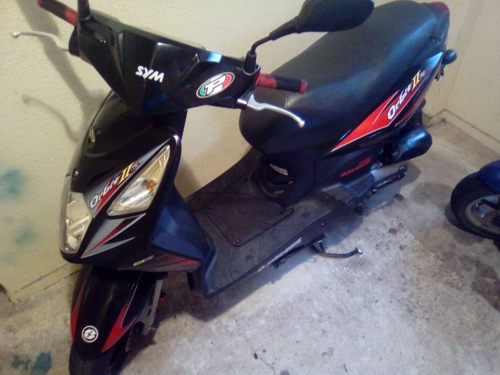

Invité Posté(e) le 6 septembre 2017 Signaler Posté(e) le 6 septembre 2017 Bonjour ce qui tue tout c'est les autocollants de la bécanerie
Bogdy Posté(e) le 6 septembre 2017 Auteur Signaler Posté(e) le 6 septembre 2017 il y a 7 minutes, Barry/Sheene a dit : Bonjour ce qui tue tout c'est les autocollants de la bécanerie Salut ! Mdrr, tu ne les aiment pas ou tu trouves juste l'autocolant laid ?
Invité Posté(e) le 6 septembre 2017 Signaler Posté(e) le 6 septembre 2017 L'autocollant laid en plus veilli mal.

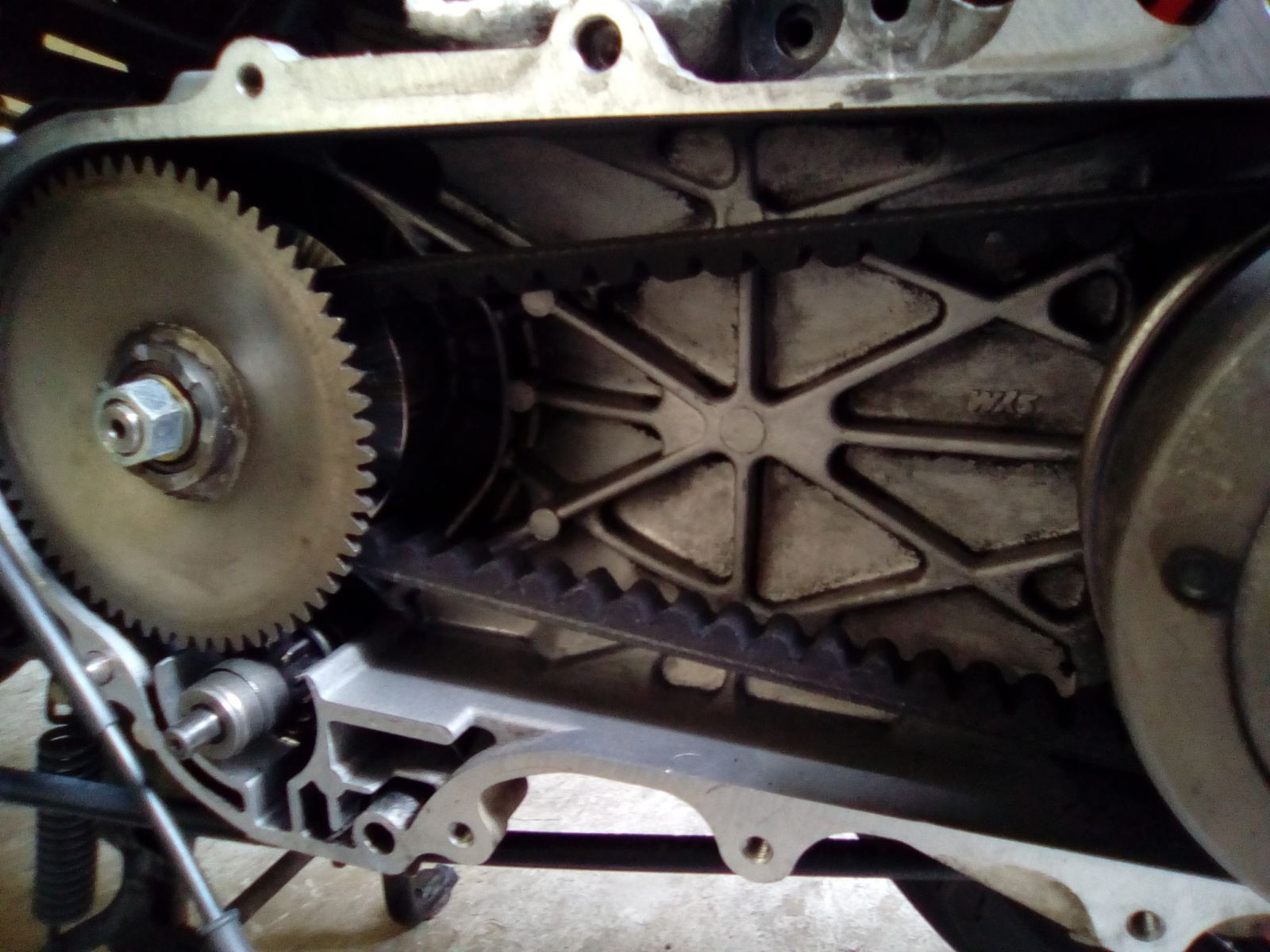

Bogdy Posté(e) le 6 septembre 2017 Auteur Signaler Posté(e) le 6 septembre 2017 Je vais songer a l'enlever et oui il dure pas très longtemps ... le mien a pris un peu la flotte Sinon question réglages variation tu confirmes ressorts full rouge malossi et j'ai actuellement des galets de 7g qui était fournis avec le variateur, je pense mettre un peu plus léger genre 6,5, a voire. J'ai commencer un peu le rodage j'ai fais 10 km pour l'instant, aucun pepin, je crois qu'il est bien monté Sinon des avis sur les huiles Putoline ?

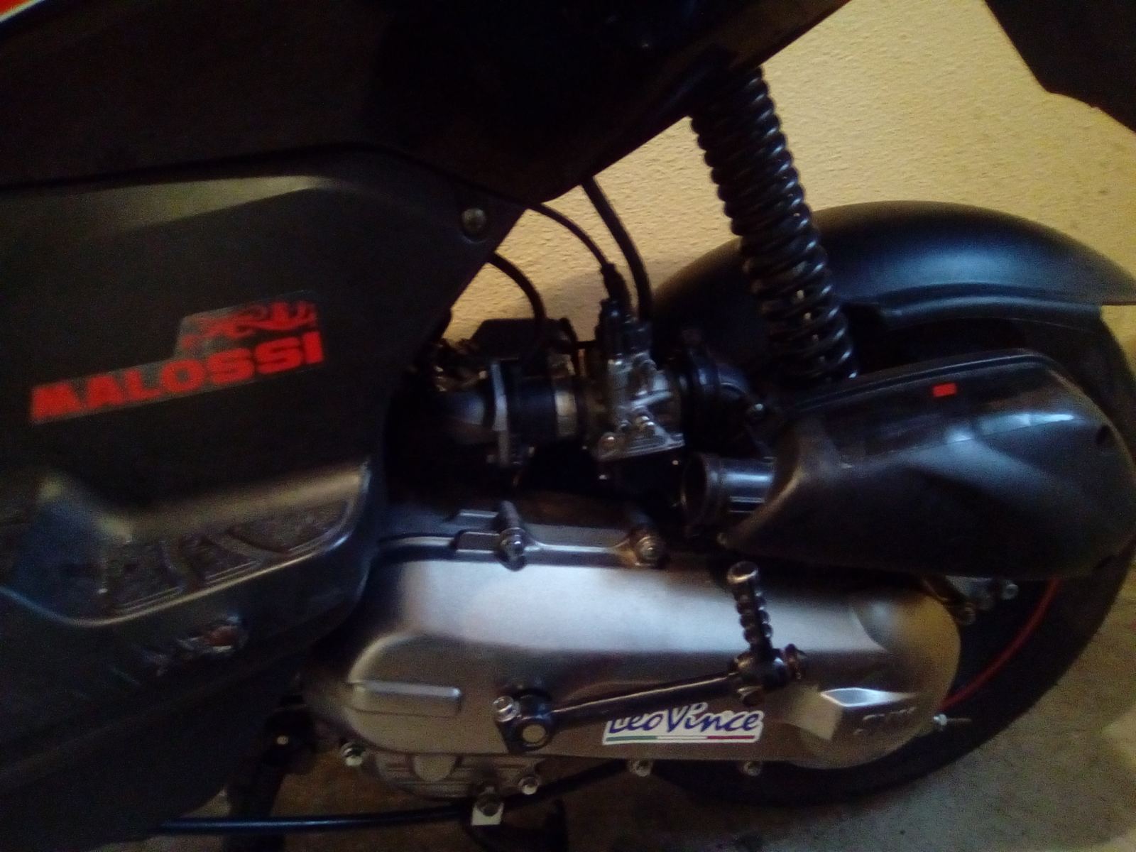

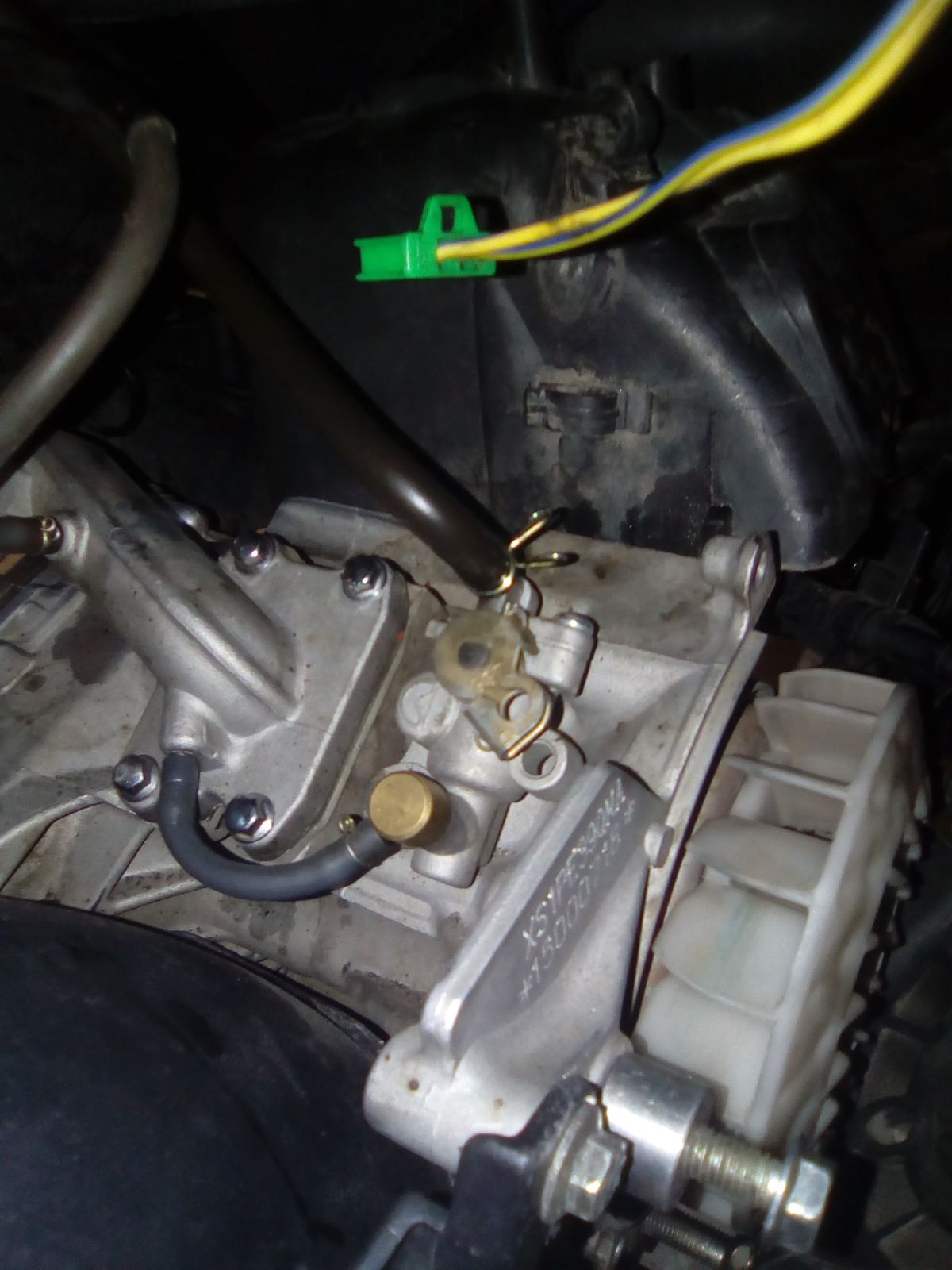

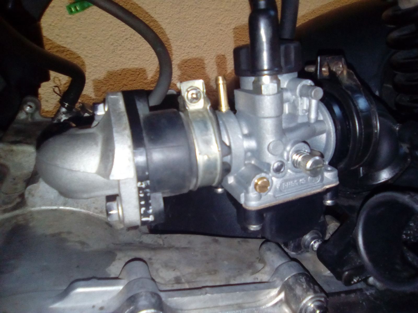

Bogdy Posté(e) le 12 septembre 2017 Auteur Signaler Posté(e) le 12 septembre 2017 Salut les amis ! Je passe donner des nouvelles du Sym, toujours en rodage, déjà 100 km de fais et je ne suis pas mécontent Après avoirs faits quelques accélérations de 2/3 sec, sa envoi mdrr En montant le variateurs j'ai mis les galets de 7g et je pensais que cela serait un peu lourd au démarrage, mais non, l'accélération est plutôt fluide ... Mais sa patine un peu au démarrage donc après le rodage je vais prendre ressorts full rouge Malossi Vous confirmez ? J'ai aussi un problème dadmission, je m'explique : Le problème c'est que avec le carburateur d'origine l'ensemble manchon souple, carburateur, BAA passait nickel mais avec le carburateur de 19 le manchon de la boîte à air est vachement comprimer ce qui me fait un terrible manque d'air .... Je ne voit pas d'autres solution que de mettre un cornet (rassurez vous, sa m'enchante pas plus que vous ) A voire aussi après le rodage.. (il y a une photo un peu plus haut)
chagre Posté(e) le 12 septembre 2017 Signaler Posté(e) le 12 septembre 2017 salut!! cool toute ces news pour le vilebrequin, le premier a tenu avec le 70cc fonte (j'ai quand mem eun ptit doute car le kit avait vite serré donc peut-être jeu dans le vilebrequin), pour le deuxieme, je l'ai changé par precaution, ca doit faire 3/4000km qu'il roule et ca le fait pour ton histoire de carburateur, il faut recouper la petit angle qui va de la boîte au carburateur, ca te permettra de rattrapper l'ecrasement! sinon boîte à air adaptable avec un tuyau type aspirateur (sur le sym, j'ai pipe barikit orientable am6 + boîte à air doppler, celle type boîte à air de kart) evite le cornet, tu vas faire un bruit de dingue et si tu utilise ton scoot sous la pluie, miam miam pour les ressort, j'ai du rouge niveau correcteur et ressort d'embrayage jaune (après ca depend de l'utilisation, je fais souvent de la ville donc pour eviter que ca gueule trop a chaque démarrage je laisse en souple) pour l'huile, motul 710 100% synthétique, c'est le top, a 2% tchussss !!
Bogdy Posté(e) le 12 septembre 2017 Auteur Signaler Posté(e) le 12 septembre 2017 il y a 4 minutes, chagre a dit : salut!! cool toute ces news pour le vilebrequin, le premier a tenu avec le 70cc fonte (j'ai quand mem eun ptit doute car le kit avait vite serré donc peut-être jeu dans le vilebrequin), pour le deuxieme, je l'ai changé par precaution, ca doit faire 3/4000km qu'il roule et ca le fait pour ton histoire de carburateur, il faut recouper la petit angle qui va de la boîte au carburateur, ca te permettra de rattrapper l'ecrasement! sinon boîte à air adaptable avec un tuyau type aspirateur (sur le sym, j'ai pipe barikit orientable am6 + boîte à air doppler, celle type boîte à air de kart) evite le cornet, tu vas faire un bruit de dingue et si tu utilise ton scoot sous la pluie, miam miam pour les ressort, j'ai du rouge niveau correcteur et ressort d'embrayage jaune (après ca depend de l'utilisation, je fais souvent de la ville donc pour eviter que ca gueule trop a chaque démarrage je laisse en souple) pour l'huile, motul 710 100% synthétique, c'est le top, a 2% tchussss !! Salut! Le premier sharmo avait serré a combien de km? tu es sur que c'est a cause du vilebrequin ? Et donc par la suite tu as mis le renforcer de chez motorkit ? après pour recouper l'angle j'ai pas très bien compris
chagre Posté(e) le 12 septembre 2017 Signaler Posté(e) le 12 septembre 2017 il y a 1 minute, CustomBoG a dit : Salut! Le premier sharmo avait serré a combien de km? tu es sur que c'est a cause du vilebrequin ? Et donc par la suite tu as mis le renforcer de chez motorkit ? après pour recouper l'angle j'ai pas très bien compris ouaip le premier sharmo a serré très vite (a peine 1000km) mais progressivement! il a jamais bloqué en soit mais tournai de moins en moins bien, ne tenait plus le ralenti et ne démarrais plus a chaud en démontant, j'ai constaté que les segments etaient a moitié fondue dans le piston, plan de joint de culasse deformé et cylindre bien raclé mes réglages etaient correct donc soit culasse trop compressé de la première version du kit qui a provoqué une deterioration prematuré, soit le vilebrequin qui a pris du jeu! pour ta BAA, en fait le caoutchouc qui relie ta BAA au carburateur, c'est un tuyau en angle en plastique! il me semble que j'avais recoupé un peu coté carburateur et que du coup ca ne bloquait plus l'air!
