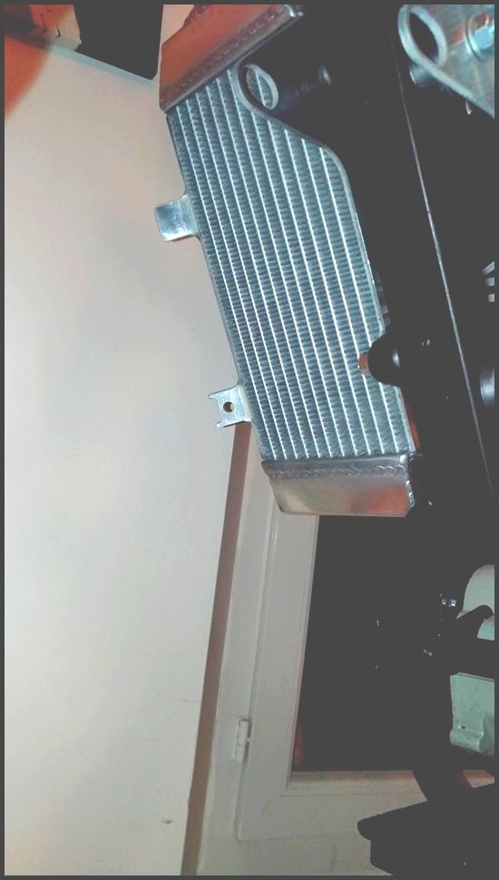

Tampaxxxxx Posté(e) le 7 septembre 2017 Auteur Signaler Posté(e) le 7 septembre 2017 il y a 14 heures, Rom_ a dit : Sympa le résultats, perso j'adore le bleu et la ça va bien respirer ! Je sais pas comment tu vas les monter mais pour les fixer, tu devrais peut être essayer d'inverser les deux car on voit des pattes ça pourrait peut être t'aider à les monter et aussi par rapport au durite car là elle parte vers l’extérieur Merci de ton retour, j'aurais pue choisir un bleu plus foncer vais je voulais quand même quelques chose qui rappel le flash de l'anodisation or d'origine. Comme j'ai marquer plus haut le gros radiateur va finir a droite normalement sans le réservoir d'origine je les places comme je veux. il y a 12 heures, Barry/Sheene a dit : On s'en moque des couleurs pourvu que se soi propre et que le moteur envois c'est tout ce qui compte. Oui c'est vrai que je me prend pas trop la tete non plus, je me fait une becane qui me plait et sur la qu'elle je serait fiere de tournee. Sans oublier que je me rappel qu'elle risque de chuter... Donc jz fait pas une bete de concours non plus. il y a 10 heures, jona67 a dit : Je m'excuse d'avance pour le hors sujet Tampax tu es malade Barry ? t'as pas dis Bonjour Pas de soucis m'en fou du HS du momennt que ca parle de politique. il y a 12 heures, luffy34970 a dit : Les foureaux je les verrais bien en dorée ou en or Non c'est mort Je lee suis pas casser le fion a viré l'annodisation pour remettre la même en propre. Faut ce demarquer changer et essayer de nouvelle choses. Des fourche de drd or y en a en pagaille, des bleu,noir ou grise ben tu en vois pas. On essaie si ca marche que ca me plait t'en mieux, ci ca marche et que ca nous plait ben c'est le feu.

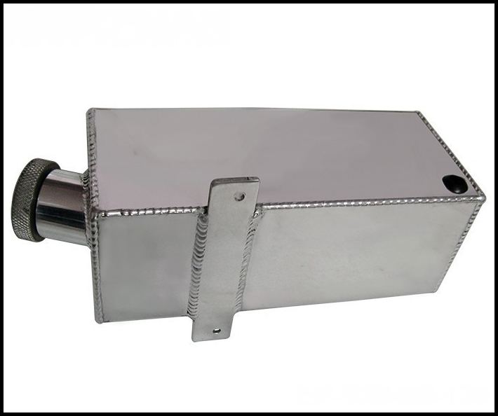

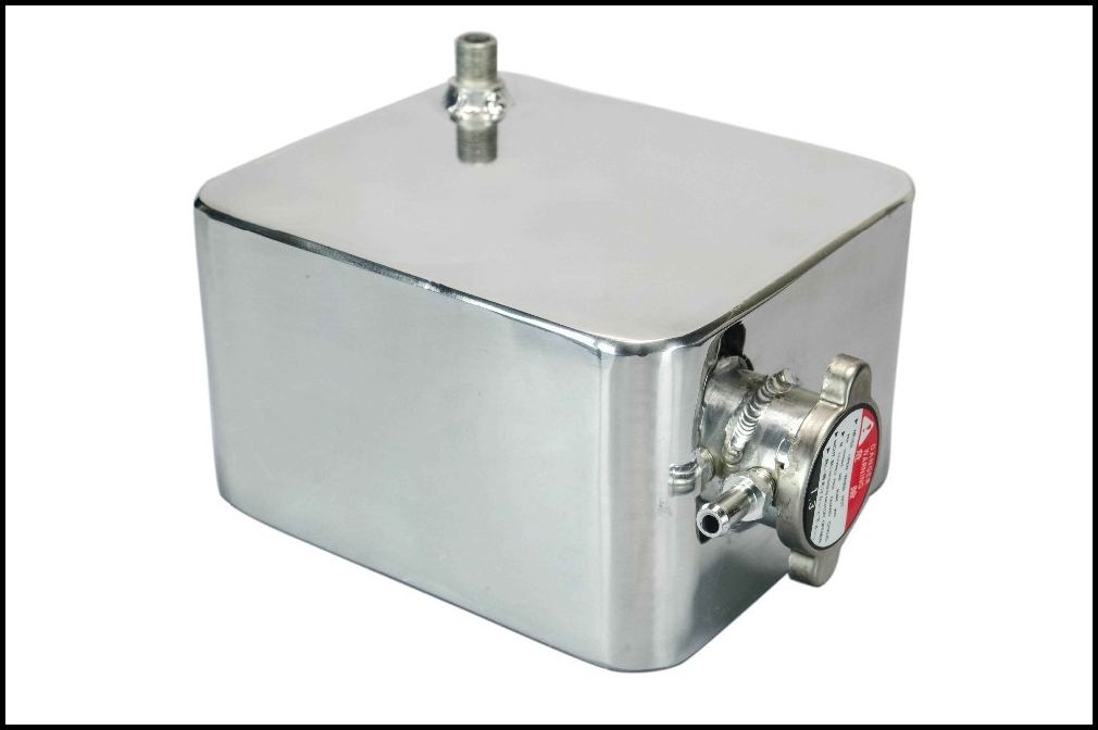

Tampaxxxxx Posté(e) le 11 septembre 2017 Auteur Signaler Posté(e) le 11 septembre 2017 Salut, Alors cette semaine on va essayer de fixé les radiateurs au châssis mais je ne trouve pas les silentbloc que j'aimerai pour les monter. J'ai pas commander les réservoir je voulais en final faire un truc plus propre donc réservoir en aluminium oblige, j’hésite encore sur plusieurs model. Suivant le model je pense monter a l’arrière de la moto, pas l'idéal pour la répartition des masses et surtout si je fini par faire de la courses de cotes. A réfléchir je pourrait le monter très incliné aussi. voilà ce qui m’intéresse. Le premier fait 1.75l et le deuxième fait 2l Pour la filtration du carburant voilà ce que je vais commander, filtre essence Epman pour être sur que ça filtre bien 300lh normalement pas de soucis. Pour le réservoir de trop plein j’hésite entre un D1 SPEC et un de sous marque mais plus petit a voir... Le circuit d’alimentation en carburant serra fait avec de la durite tresser, vue que l'on cherche la performance et une finition piste il faut du matos de qualités et les durites couleur tuning c'est pas du tout ça. Ça vieller mal ça durcie pas bon du tout quoi. Pour le refroidissement je réfléchie encore si il y aura de la durite silicone ou silicone tresser, dans tous les cas il y aura des partie rigide et la pompe à eau serra une bosch. 1

Max Blackbird Posté(e) le 11 septembre 2017 Signaler Posté(e) le 11 septembre 2017 pour un petit réservoir je trouve ca bizarre de foutre un filtre a essence aussi énorme,et puis la sur le poids ça va jouer,comme ton récupérateur de voiture Pour le trop plein,je prendrais un bocal de mc déporté,tu le fout du coté du carter d embrayage,tu bouches la sortie et tu perse le couvercle pour mettre ta durite
Tampaxxxxx Posté(e) le 11 septembre 2017 Auteur Signaler Posté(e) le 11 septembre 2017 (modifié) il y a 6 heures, luffy34970 a dit : J attends de voir ca avec impatience. Mais tu les trouve sur quel site ces pièces? Un peu partout sur le net je passes des nuit a chercher :') Puis je connais deux ou trois personnes a droite et gauche qui m'on pas mal aider a me fournir pour le ruckus, quand tu trouve du matos pour ruckus des pièces pour derbi c'est rien du tout :') il y a 2 heures, jeff lee a dit : pour un petit réservoir je trouve ca bizarre de foutre un filtre a essence aussi énorme,et puis la sur le poids ça va jouer,comme ton récupérateur de voiture Pour le trop plein,je prendrais un bocal de mc déporté,tu le fout du coté du carter d embrayage,tu bouches la sortie et tu perse le couvercle pour mettre ta durite Ben le filtre m'assurer une filtration jusqu’à 300lh et une filtration de qualité comparé au petit filtre du commerce 50cc, en sachant qu'il est livré avec 3 diamètre différent d’entrée sortie je peux réduire le débit et j'en suis obliger a cause des durites essences en 6 mm. Donc c'est pas du mauvais matos un peu d’excès peut être mais bon j'essaie de proposer du jamais vue :b Pour le récupérateur de fluide tu n'a pas tord le souci ou pas c'est que j'ai une réglementation environnemental a respecter sur les pistes ou je vais roulé, donc je suis obliger d'avoir un récupérateur solide qui résiste au choc et qui sois 100% étanche en cas de chute. Donc il me faut un truc solide et en sois le récupérateur et loin d’être gros ça fait 16 cm de haut et 6cm de large la taille d'une canette de redbull. Sinon j'ai reçu 3 bricole cette aprem photo. Modifié le 11 septembre 2017 par Tampaxxxxx

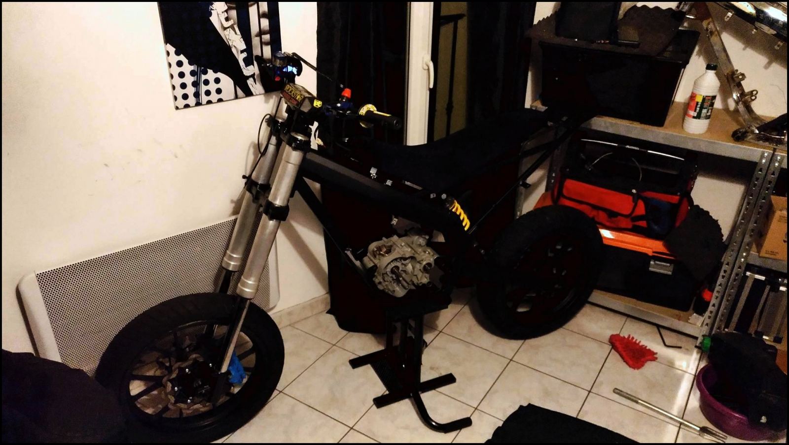

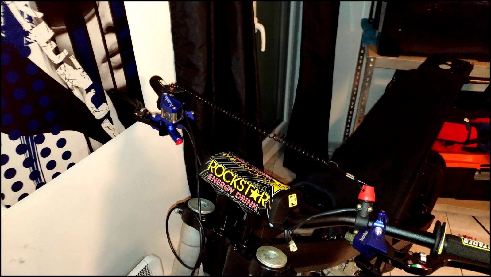

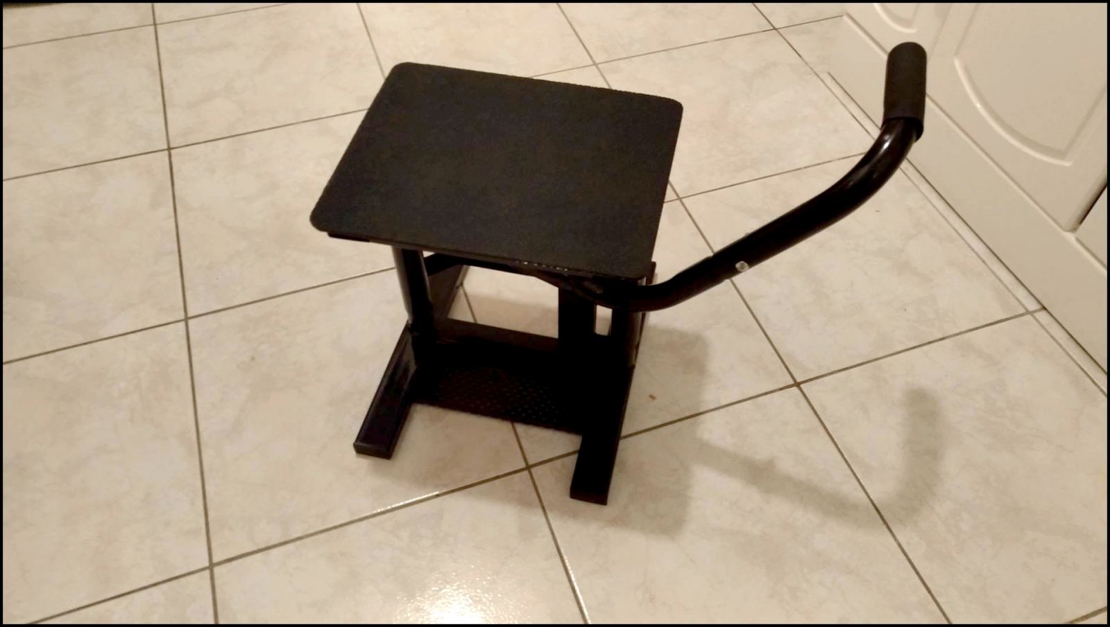

Tampaxxxxx Posté(e) le 11 septembre 2017 Auteur Signaler Posté(e) le 11 septembre 2017 Alors voilà les new de cette journée pas très productive mais bon c'est déjà ça. après avoir chercher comment fixé les radiateurs et sans trouvée mon bonheur même en Suisse... Je me suis arrêter sur des entretoises avec deux filetage mâles en 8, je vais donc calculer la position en sachant que j'ai 2,5 cm d’épaisseur ça correspond a l’espacement d'origine du radiateur. je vais acheter un kit de taraud dans la semaine et ça serra un gros truc en moins. Réception de mon lève moto et de mon coupe circuit guidon, clairement plus sympa pour bouger la moto. :') il y a 7 heures, jona67 a dit : Tu nous fais encore découvrir des pièces Au moins je peux prendre exemple sur la tienne vu que la mienne sera aussi pour piste En parlant de piste tu sais si il faut aussi freiner je ne sais combien de vis avec le fil ? Alors il me semble pas que ce sois obligatoire sur les pistes ou je vais allez, après si besoin à faire c'est assez simple, une dremel petite mèche et c'est régler ensuite tu câble t'es vis. Je le ferrait si besoin ou des goupille aussi suivant l'endroit. Renseigne toi sur les pistes ou tu veux tournée et les réglementation des compétitions ou tu vas pour savoir la mise a niveau de ta moto. Exemple sur ma piste principal je suis obliger de respecter une sonorité du véhicule de 100db. Protection de plusieurs endroit de la moto pour que en cas de chute je n’abîme pas la piste. Moto 100% étanche, tapis environnemental, équipement pilote etc etc

jona67 Posté(e) le 11 septembre 2017 Signaler Posté(e) le 11 septembre 2017 il y a 31 minutes, Tampaxxxxx a dit : Oue t'es pas loin je passe par chez toi le weekend prochain :') Oui ca pique un peu mais bon J'habite pas du coté de Mulhouse dommage sinon je t'aurais payer un coup avec plaisir L'amour avant tout Je reviens sur la photo d'en haut pour ton coupe circuit j'aime bien cela j'en est des comme ça pour mes engins mais je les trouve un peu capricieux un je l'avais essayer a blanc le bouton rester coincé en bas Peut être je suis juste tomber sur un mauvais
Tampaxxxxx Posté(e) le 11 septembre 2017 Auteur Signaler Posté(e) le 11 septembre 2017 A oui carrément de l'autre coter :') Alors écoute j'ai jamais eu de soucis avec ce type de coupe circuit et celui ci j'ai essayé un peu le bouton poussoir il a l'air de fonctionner a voir brancher. je voulais prendre un coupe circuit type leonneli mais bon je voulais un élastique assez long pour l'accrocher a mon blouson. Et ça coûte carrément moins cher pour le même boulot.

Tampaxxxxx Posté(e) le 12 septembre 2017 Auteur Signaler Posté(e) le 12 septembre 2017 Ben j'ai fixé les radiateur :b
luffy34970 Posté(e) le 12 septembre 2017 Signaler Posté(e) le 12 septembre 2017 Oki j avais pas vu. Je pense que je vais commencer à boire ou me coucher
