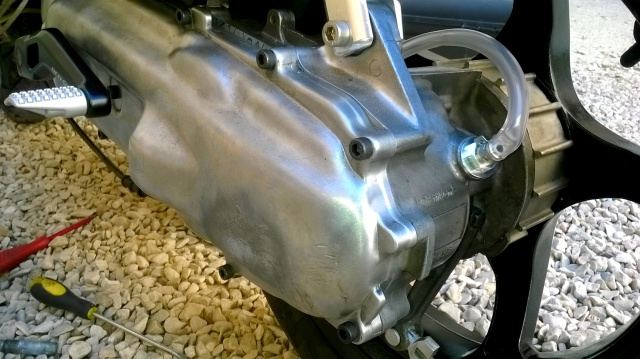

Adaptateur tambour a l’arrière sera la plus facile à faire pour un débutant et clairement plus propre, si ta jamais vue le principe je te l'illustre. :)
546935WP20140415026.jpg.0135fe842f92e8992b37b024aa578588.jpg423824PB040612.jpg.51d211531c2b2048182cc097d1664820.jpg
