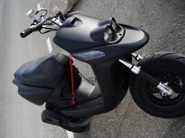

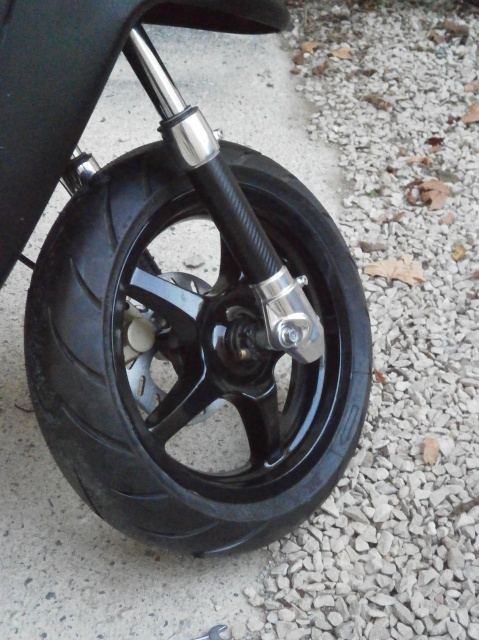

Tampaxxxxx Posté(e) le 25 août 2017 Signaler Posté(e) le 25 août 2017 Je vais vraiment arrêter de venir poster avec mon téléphone le T9 me fait dire n'importe quoi. Alors oui Montana c'est une marque de peinture pour graffeur. Il y a plusieurs avantage le coût ridicule, la palette de couleur, Mat/Brillant etc, l'application et surtout cette peinture tien d'une force sans vernis c'est impressionnant ! J'ai peint les jantes de mon rocket avec elle était sublime noir brillant sans vernis jamais eu de soucis, nettoyant jantes etc etc aucun soucis ! Enfaîte cette peinture j'ai toujours eu des soucis quand j'ai voulu la combiné avec un vernis... Et j'ai toujours eu des peintures noir sur mes machines donc assez dur a peindre et le rendu derrière ce vois de suite ben toujours très très content. Tien quelques photos pour que tu puisse juger, c'est pas une coulure sur le nez c'est une fissure il a était casser On peu bien voir avec l’éclairage du soleil qu'il y a pas de coulure contre reflet.
mat881 Posté(e) le 26 août 2017 Auteur Signaler Posté(e) le 26 août 2017 Ahhh mais je connait bien ce rocket ! J'avais suivie tout ton projet, bien sympas d'ailleurs Bon a savoir parceque tes jantes même sans vernis brille bien. 1
Tampaxxxxx Posté(e) le 26 août 2017 Signaler Posté(e) le 26 août 2017 Et encore il y a pas de soleil ca briller super avec. Pour 4 euros la peinture des jantes à l'aise quoi, bon les jantes avais reçu un bonne appret, elle on prie cher à cause Des rocket full noir avec phares xénon 6000k et passer dans le magazine SCTV il y en a pas 10 :b Si ta kiffer passe voir mon nouveau projet encore plus démoniaque.

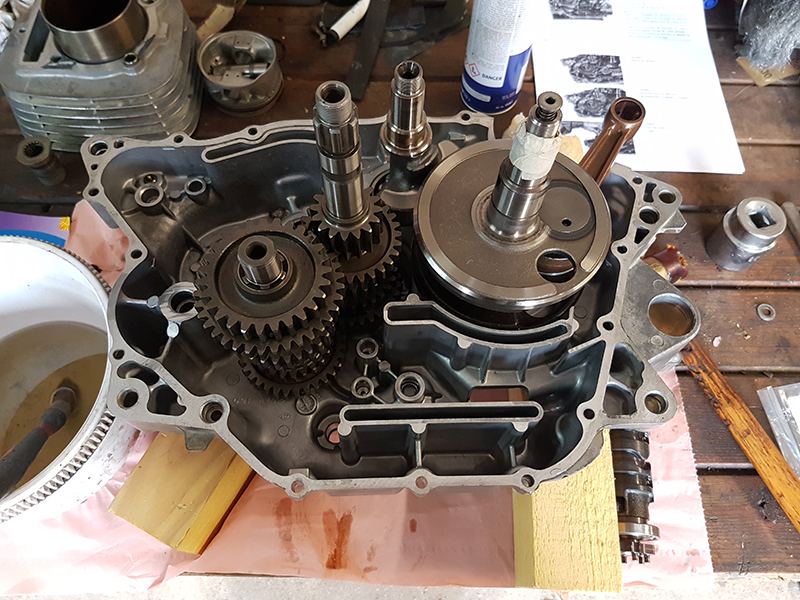

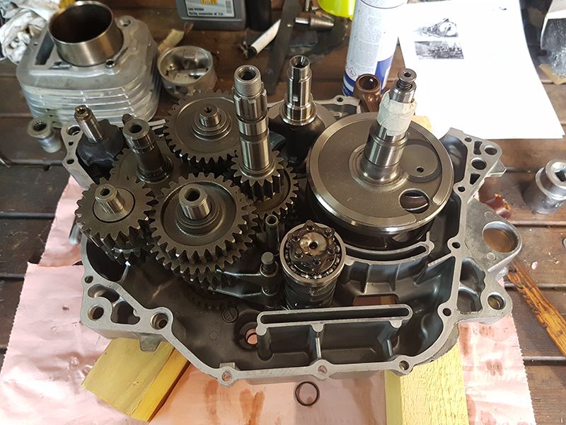

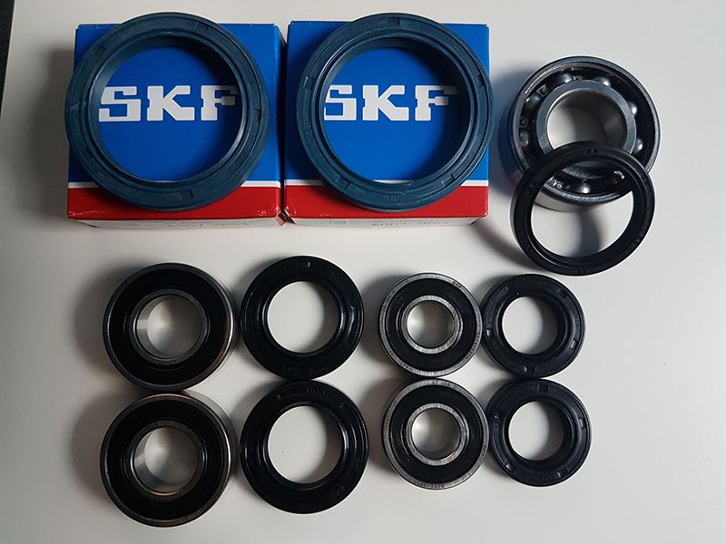

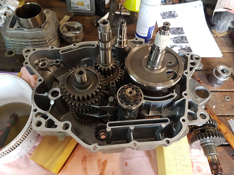

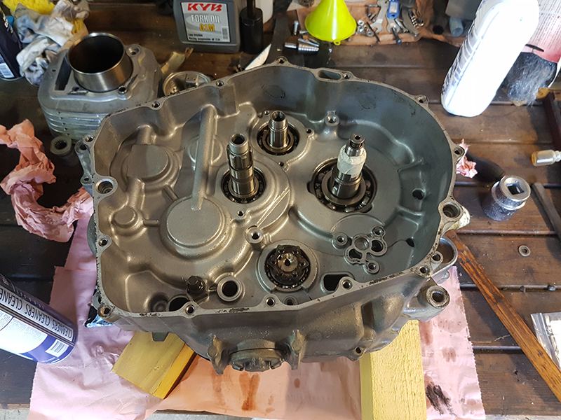

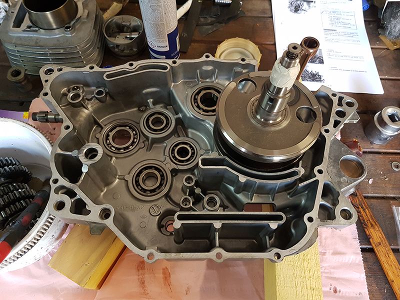

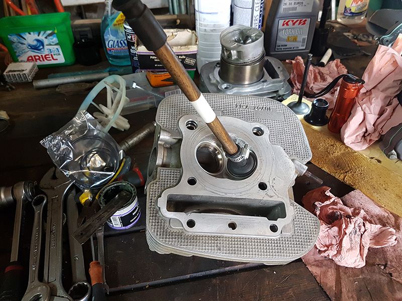

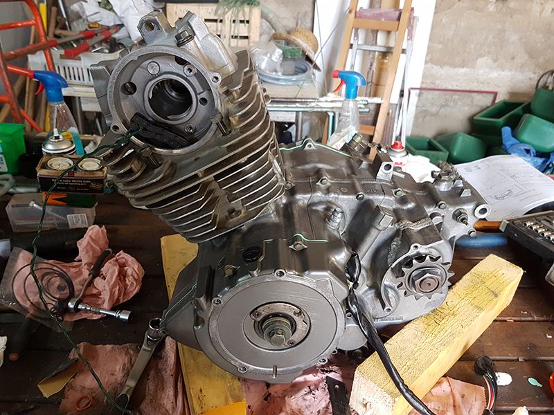

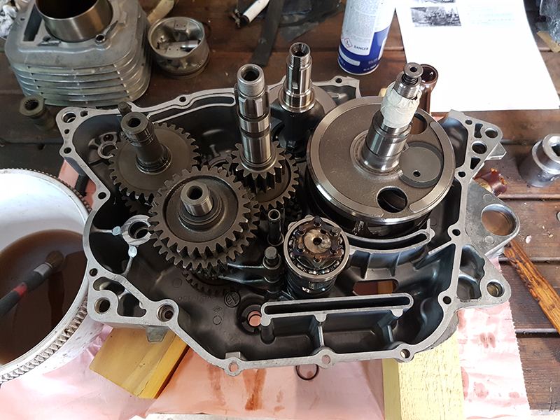

mat881 Posté(e) le 2 septembre 2017 Auteur Signaler Posté(e) le 2 septembre 2017 Salut, Je vous montre l'avancement, j'ai bien reçu tout ce qu'il me faut pour le remontage ; soupapes, rondelles, segments, joint, plaquettes, carénages, kit déco (ça ce sera la surprise), kit chaîne, roulements et joints spi. Pour les roulements je vous conseille 123roulements sont sérieux et pro, ils ont quasi tout, c'est bien parce-qu'au moins on choisi la marque que l'on veut perso je prends que du skf. La j'ai pris roulements de roue avant x2, roulement de moyeu arrière, roulement de sortie de boîte et les spi qui vont avec. J'ai viré au mieux la calamine a la paille de fer parceque j'ai pas trouvé un nettoyant jante ph neutre en centre auto. Les sièges de soupapes sont propres c'est dejà ça Ensuite je me suis attaqué au remontage de la boîte pour pouvoir refermé le bloc. Installation du vilebrequin, il rentre sans forcé donc très rapide Installation le l'arbre de balancier, de l'arbre primaire et secondaire. Et ensuite fourchettes, barillet et barre de guidage. Arbre de sortie de boîte. Ensuite tout le système de marche arrière. Nettoyage des plan de joint à l'acétone, un coup de pate à joint et hop on referme. Sans difficulté ça rentre tout seul 1ere fois que je remonte un bloc autre que de scooter ! Ça a l'air de tourner on verra au remontage. Demain j'aimerais avancer sur le moteur aussi, je vais voir ce que je peux faire 2

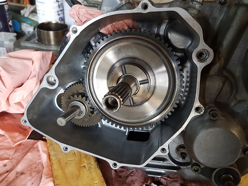

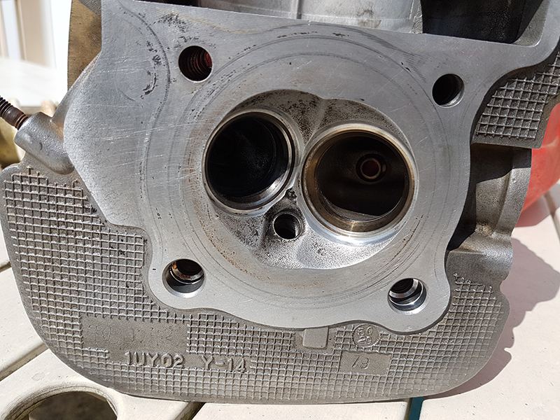

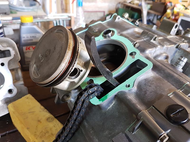

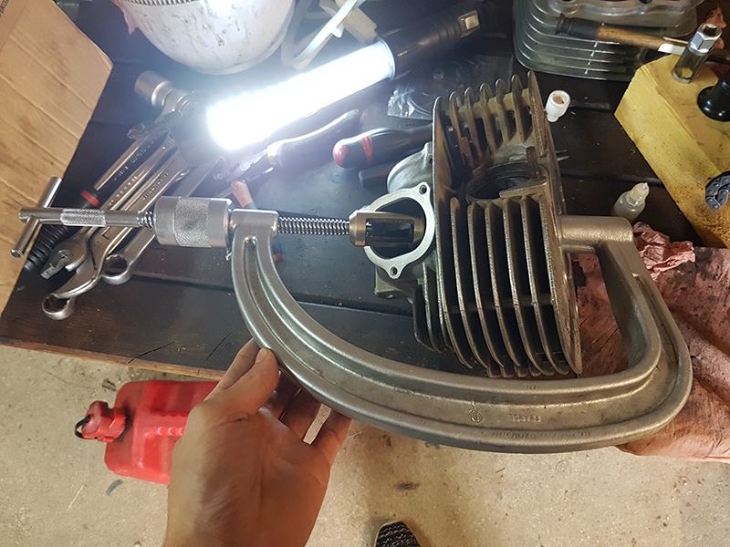

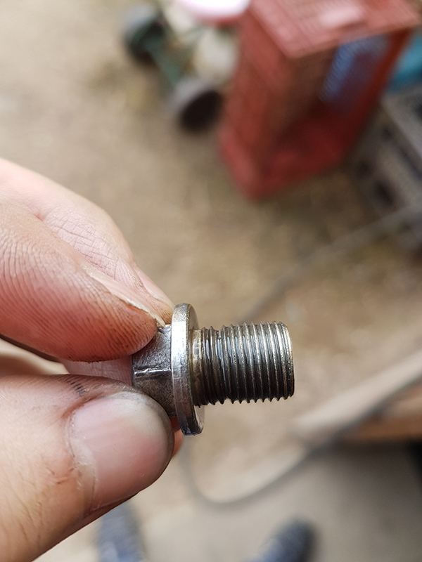

mat881 Posté(e) le 17 septembre 2017 Auteur Signaler Posté(e) le 17 septembre 2017 (modifié) Le 14/09/2017 at 10:58, jokerboss a dit : Alignement pipe et collecteur, mise au propre des bavures si il y en a .... Nan du tout, je me contente juste de faire un rodage et nettoyer le plus gros. C'est un vieux moteur, la base date de fin 80 donc rien de bien pointu. L'avantage c'est que c'est fiable et robuste Ce bloc était sur les Yamaha Warrior 350 de 1987. Sinon le bloc est remonté La partie système de démarreur Rodage des soupapes et des sièges de soupapes Installation des ressorts de soupapes Montage du piston avec segment neuf qui au final ont pas une grand diff avec ceux usés... Pose du cylindre culasse Calage de la distrib, ça va j'ai pas trop galélé Petit problème : en vissant la vis du tendeur de chaîne, celle-ci c'est allongé, heureusement je l'ai senti et je n'est pas insisté. C'est une vis en M11 percé au centre parceque y a un ressort qui fait pression sur une crémaillère qui elle même pousse le guide chaîne de distribution Bilan de la connerie 21€ la vis chez Yamaha... puis vu la cotation à la c*n on peut même pas en usiner une bref je l'ai toujours pas commandé tellement ça me trou le c*l !!! Sinon appart ça sur la partie cycle je nettoie toujours plein de truc et j'ai fini de décaper entièrement mes triangles, si tout va bien ils seront peint dans la semaine Ça avance pas vite mais j'étais vraiment pas prêt à y passer autant de temps, je me suis pas rendu compte du travail que ça allait être avant de me lancer dedans le souci c'est que dès que je démonte une pièce, y a quelque chose à faire sur celle d'a coté, et au final ça en fini plus on fini par devoir tout refaire ! Modifié le 17 septembre 2017 par mat881
