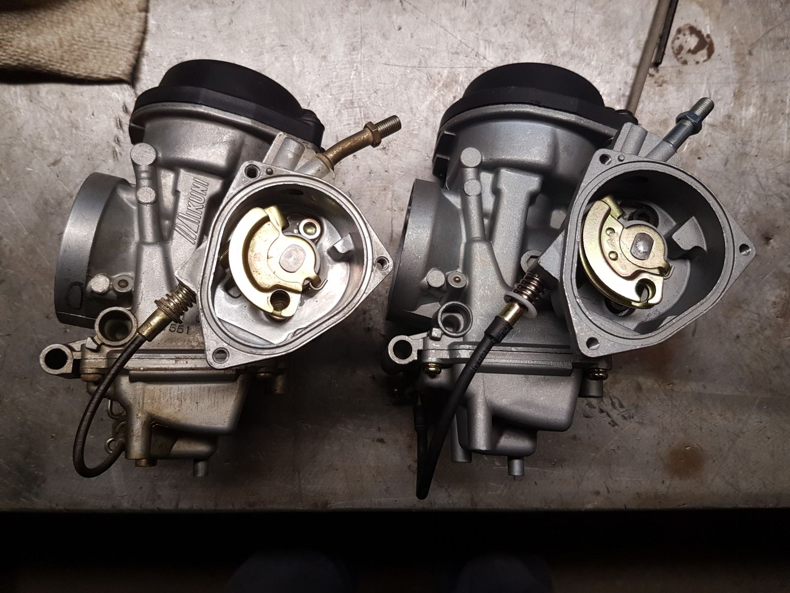

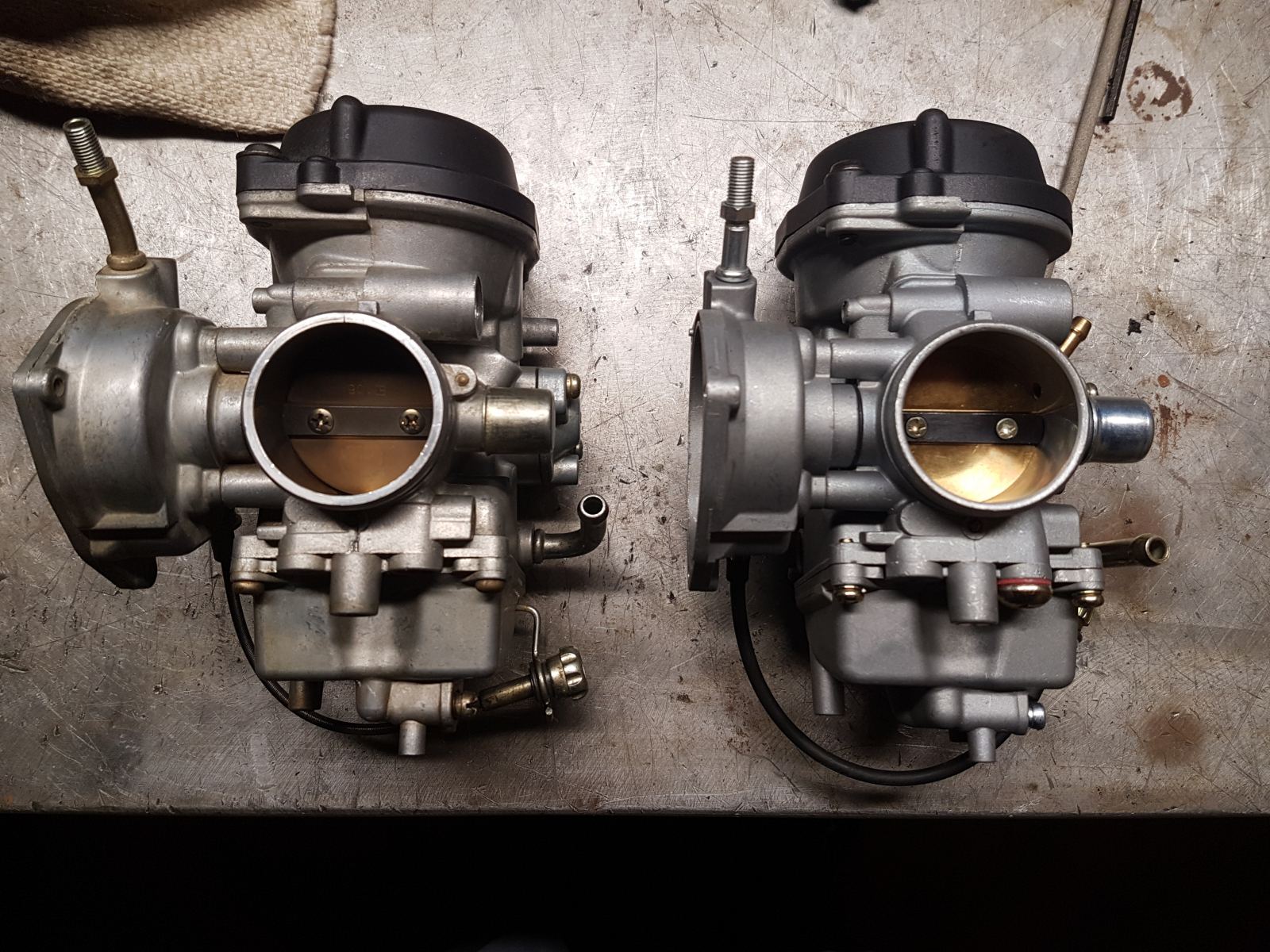

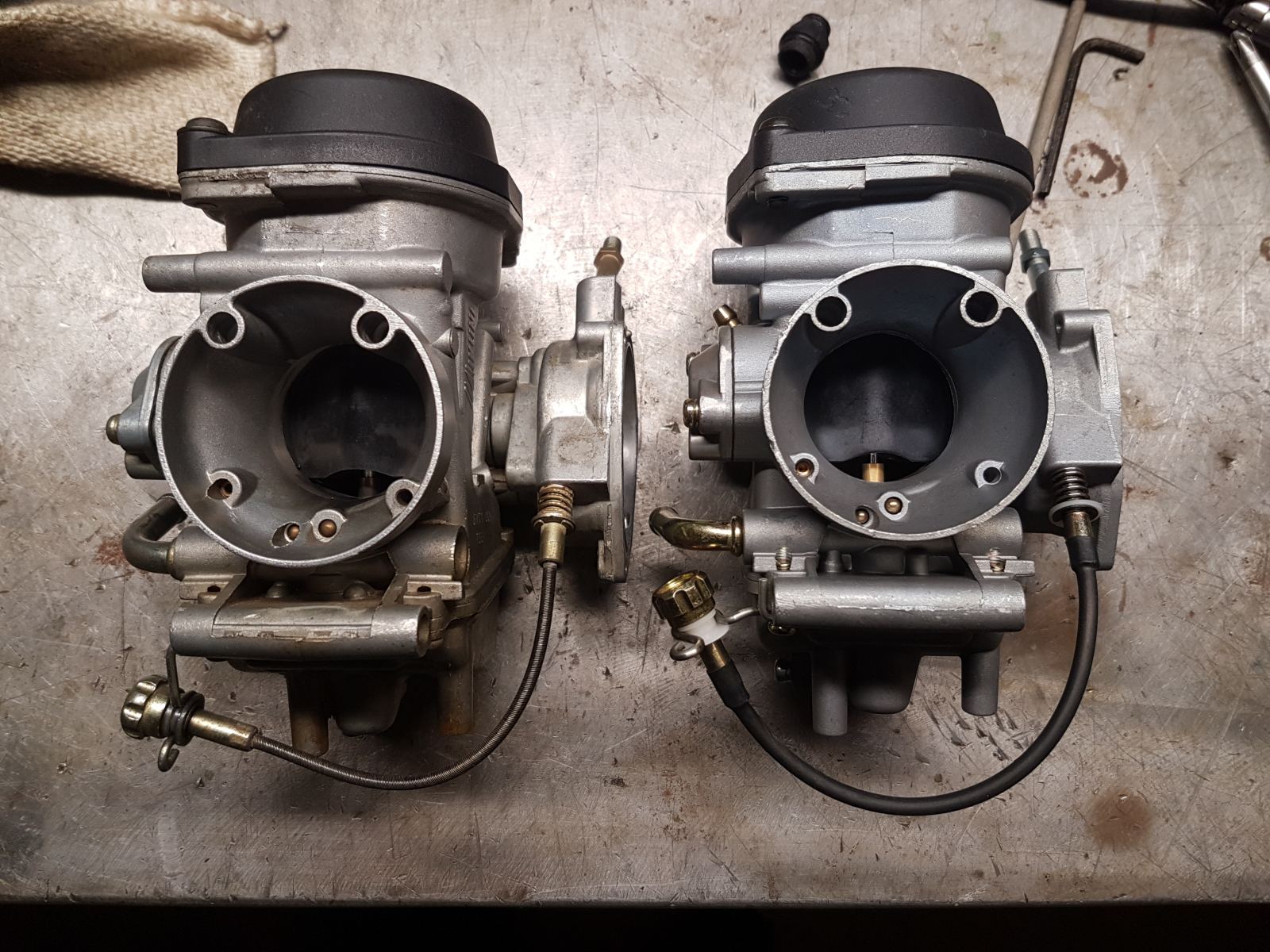

mat881 Posté(e) le 17 décembre 2017 Auteur Signaler Posté(e) le 17 décembre 2017 Salut les gens ! J'ai reçu mon carburateur hier, franchement très correct pour le prix ! Copie conforme Donc 1ere chose que j'ai tester c'est le starter, donc j'ai pris le neuf pour le mettre sur le vrai Mikuni. Et toujours pareil, même claquement ! Je peux vous dire que j'ai bien ragé !!! Par dépit je décide de tester avec le neuf, donc je met les bon gicleurs et tout. Et comme par magie ça tourne nickel, démarre au 1/4 ! J'en croyais pas mes yeux !!! Fin bref y a un souci en interne avec le carburateur. Le truc ou tu passes 1 semaine a chercher à tatillon... J'ai voulu le tester hier sauf que je débraye, passe la 1ere, je relâche la poignée ... rien il avance pas Pas de point dure justement ça me paraissait bizarre ! En gros les disques étaient tout le temps débrayer Obligé de retourner le quad à 90° pour démonter le carter sans faire la vidange. Au final j'ai pas trop compris, j'ai démonter pour remonté et tout fonctionne. J'ai testé sur route du coup, les vitesses passent pas trop mal. Le point mort galère à trouver je crois bien que c'est tout le monde sur ce modèle ! Faut que je change la rotule du sélecteur parceque j'ai un jeu de porc c'est affreux. Plus qu'à y aller à tatillon sur le carburateur pour trouver la vrai raison de la panne et remettre le vrai carburateur 1

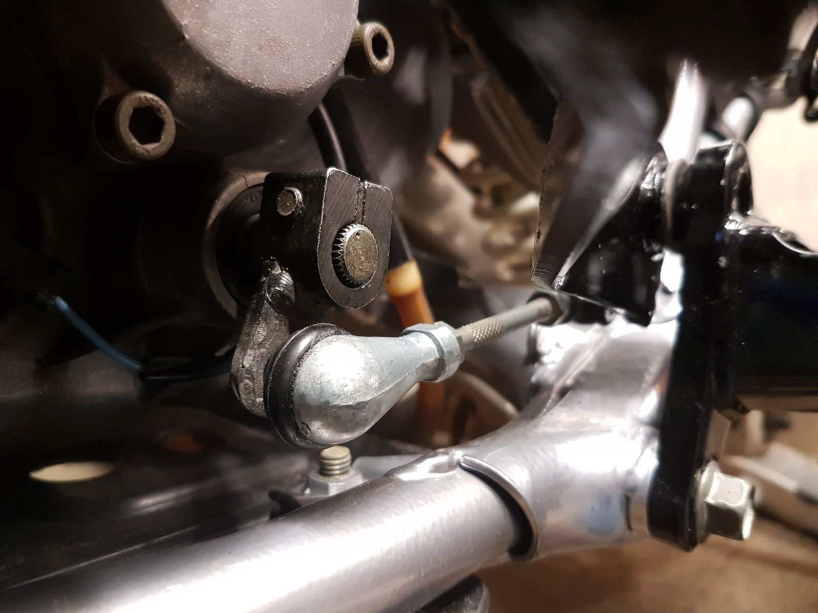

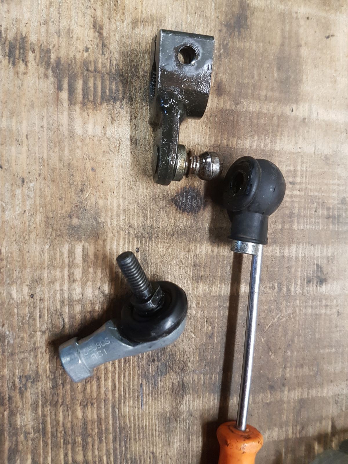

mat881 Posté(e) le 17 décembre 2017 Auteur Signaler Posté(e) le 17 décembre 2017 J'ai pas bien compté mais je pense que oui, les vitesses sont assez courte on ce rends pas bien compte. Le point mort est particulièrement chiant sur ce quad je trouve ! Avec le jeu au sélecteur c'est encore pire ! Je vais commander une rotule et bricoler, je pense que c'est large faisable
romcrx Posté(e) le 18 décembre 2017 Signaler Posté(e) le 18 décembre 2017 Il y a 19 heures, mat881 a dit : J'ai pas bien compté mais je pense que oui, les vitesses sont assez courte on ce rends pas bien compte. Le point mort est particulièrement chiant sur ce quad je trouve ! Avec le jeu au sélecteur c'est encore pire ! Je vais commander une rotule et bricoler, je pense que c'est large faisable Tu as du jeux en latéral ou en axial ?

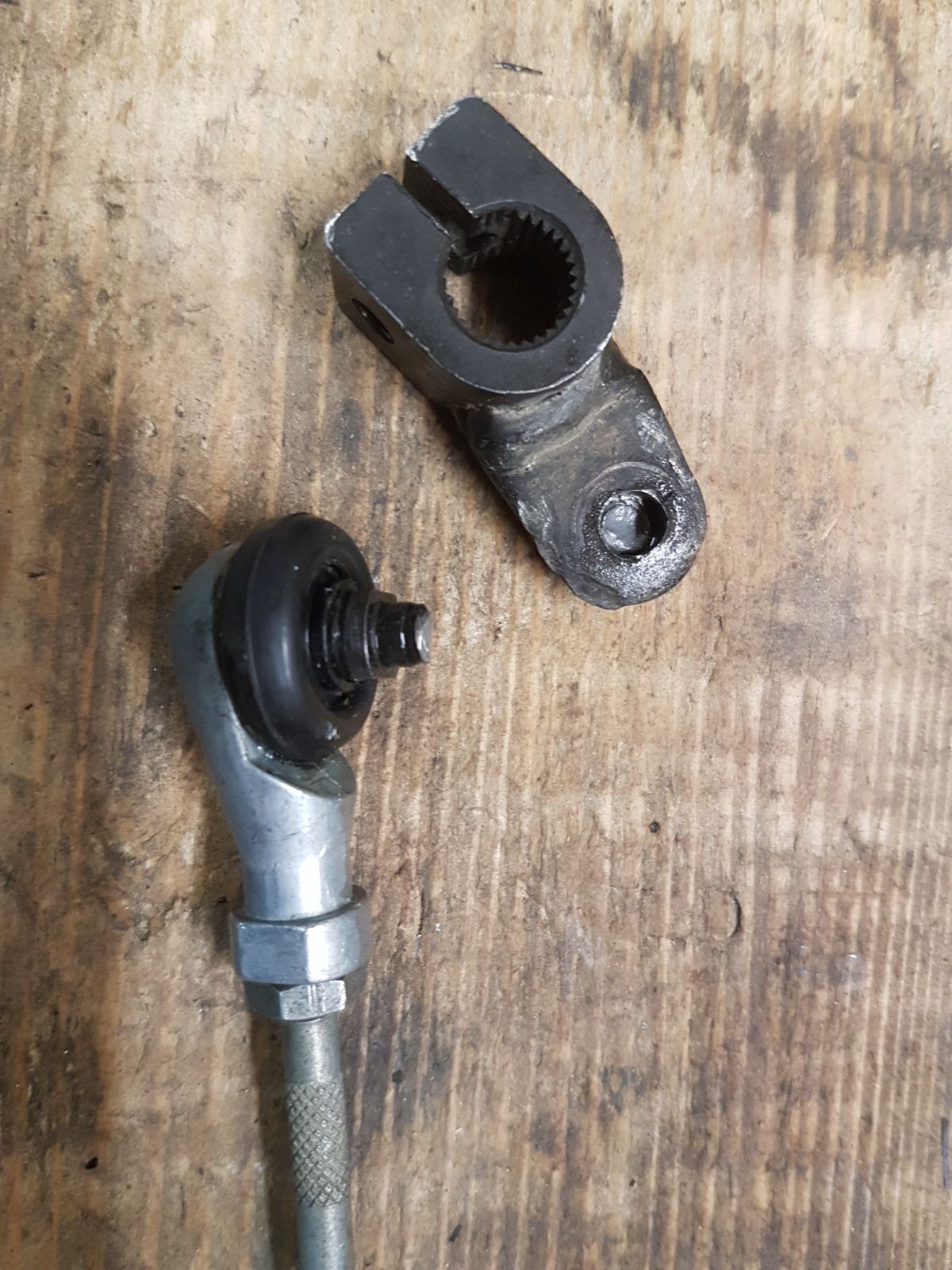

mat881 Posté(e) le 18 décembre 2017 Auteur Signaler Posté(e) le 18 décembre 2017 Bas pour te dire je déboîte la rotule en 2 sans soucis donc jeu latéral et axial aussi donc c'est mort de chez mort

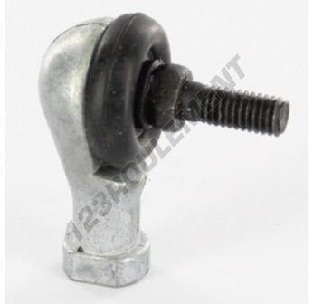

mat881 Posté(e) le 19 décembre 2017 Auteur Signaler Posté(e) le 19 décembre 2017 (modifié) Voilà pour l'histoire de la rotule. Donc elle se deboîte toute seul. La nouvelle rotule de 123 roulement. Donc ça a été percé, souder terminé bonsoir. Une belle économie ÉDIT Bon bas ça vient de péter je sais pas pourquoi, ça a cassé a côté de la soudure. Modifié le 19 décembre 2017 par mat881

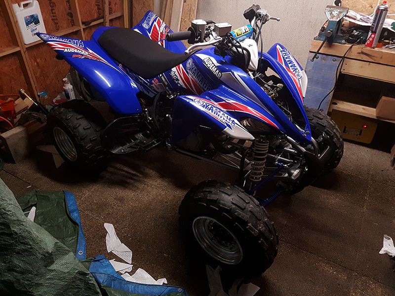

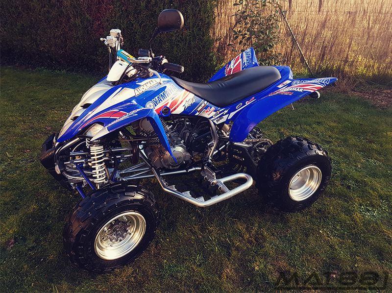

mat881 Posté(e) le 21 décembre 2017 Auteur Signaler Posté(e) le 21 décembre 2017 Salut, ça y est je viens de faire le plus tendu, la pose du kit déco. Pas facile sur des carénages aussi bombé, surtout quand on n'a pas l'habitude. J'ai fais de mon mieux mais y a quelques soucis quand on regarde de plus proche. Ça le change complètement ! Plus grand chose à faire avant la fin. Mais je ne pense pas le garder longtemps.
nathan 2917 Posté(e) le 22 décembre 2017 Signaler Posté(e) le 22 décembre 2017 Il y a 19 heures, mat881 a dit : Salut, ça y est je viens de faire le plus tendu, la pose du kit déco. Pas facile sur des carénages aussi bombé, surtout quand on n'a pas l'habitude. J'ai fais de mon mieux mais y a quelques soucis quand on regarde de plus proche. Ça le change complètement ! Plus grand chose à faire avant la fin. Mais je ne pense pas le garder longtemps. A il y’a soûler ?
mat881 Posté(e) le 22 décembre 2017 Auteur Signaler Posté(e) le 22 décembre 2017 J'y suis depuis juillet... de base c'était pour en profiter un peu mais on est bientôt 2018 et j'en ai encore pas fait ! Je suis clairement déçu, même si j'ai appris plein de truc niveau moteur et cycle, j'ai perdu trop de temps et trop d'argent. Je préfère le vendre en espérant en tirer le max même si je rentrerais pas dans mes frais. Le prochain ce sera un quad récent, clean et fonctionnel, où j'aurais juste a mettre de l'essence et appuyer sur un bouton pour en faire !
thierryt Posté(e) le 23 décembre 2017 Signaler Posté(e) le 23 décembre 2017 Ouai mais la si tu le garde tu sait ce que tu as dans les main et c'est toi qui lui a redonner vie
bouigass Posté(e) le 28 décembre 2017 Signaler Posté(e) le 28 décembre 2017 Et une fois fini t'auras plus qu'à mettre l'essence et démarrer comme un récent
fred82000 Posté(e) le 6 janvier 2018 Signaler Posté(e) le 6 janvier 2018 il est magnifique avec le kit deco le conseille que je te donnerais ces de le garder vue le temps passer a tout reffaire il ne pourra que bien tourner après et tu sera je pense plus que comptent de pouvoir en profiter 1
mat881 Posté(e) le 23 janvier 2018 Auteur Signaler Posté(e) le 23 janvier 2018 Ça faisait longtemps que j'étais pas venu ! J'en suis qu'il est opérationnel depuis noël. J'ai passé le carburateur mikuni à l'ultrason mais toujours le même problème du coup j'ai testé avec une nouvelle membrane d'enrichissement et un nouveau pointeau mais ça n'a rien changé. J'ai arrêter les recherches qui prennent un temps fou et j'ai laissé la copie. Mais bon depuis début décembre le temps est affreux, pluie interminable, chemin impraticable ! Coup de chance j'ai fais une sortie avec une ami début janvier, et c'était l'un des plus beau jours, on avait du mal à y croire !!! Il a fait super beau et même bon, les chemins étaient gras mais ça passe. Franchement super sortie, on est partie un peu sans savoir où on allait c'est le meilleur Le quad marche nickel, démarre au quart avec le stater. Rien à redire appart que la marche arrière est un peu chiante à passer et que la boîte est très mal foutu ; 1 2 3 4 beaucoup trop courte et c'est pour ça qu'on a jamais l'impression d'avoir 6 vitesses c'est qu'on est toujours en 6 Après un bon nettoyage : Petite vidéo d'1 min qui résume la sortie Même si c'est sure que j'y passé du temps, je vais le vendre, tant qu'il est en état irréprochable. Si j'attends fin d'année je vais le vendre facilement 500€ de moins avec en plus des frais à faire : 4 pneus, le kit chaîne et certainement d'autre truc qui vont me lâcher dans les pattes. J'ai toujours pas mis d'annonce, faut juste que je le montre à des potes avant et surtout peindre le carénage avant gris en blanc. Donc c'est possible que je fasse encore 1 ou 2 sorties avec. Je suis en train de remettre mon rocket d'origine pour le vendre aussi. le souci dans tout ça c'est que je risque de me retrouver un moment sans rien vu que le prochain modèle est plus rare à trouvé, à moins de faire plusieurs 100aine de km.
