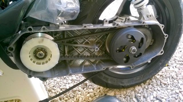

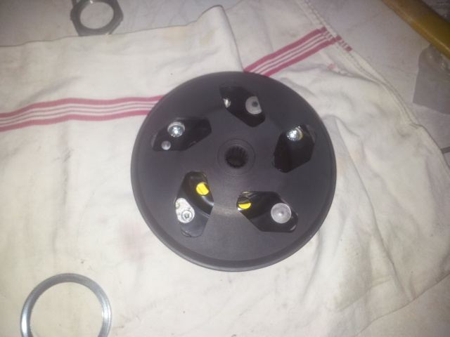

bouigass Posté(e) le 5 septembre 2017 Auteur Signaler Posté(e) le 5 septembre 2017 Pour les moustachus
Max Blackbird Posté(e) le 5 septembre 2017 Signaler Posté(e) le 5 septembre 2017 il y a 6 minutes, bouigass a dit : Pour les moustachus ca szer a rien 1
