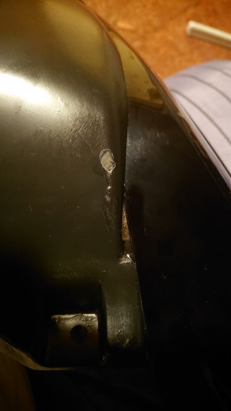

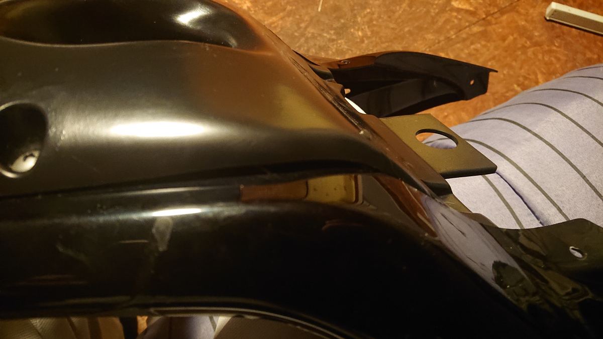

fred82000 Posté(e) le 13 décembre 2019 Auteur Signaler Posté(e) le 13 décembre 2019 (modifié) @noux petite question du mastic avec fibre de verre integré sa ira pour re boucher ces trou de la monocoque et a combien poncer par la suite du 600 ou plus ou moins comme grain merci de ton aide que tu me donne a chaque fois Modifié le 13 décembre 2019 par fred82000
noux Posté(e) le 13 décembre 2019 Signaler Posté(e) le 13 décembre 2019 oui mastic avec fibre très bien pour la poncé une fois sec il te faut du 120 pour le mastic après tu passe en 320 tu mets l'apprêt et la tu passe ton 600 et peinture
fred82000 Posté(e) le 13 décembre 2019 Auteur Signaler Posté(e) le 13 décembre 2019 il y a 50 minutes, noux a dit : oui mastic avec fibre très bien pour la poncé une fois sec il te faut du 120 pour le mastic après tu passe en 320 tu mets l'apprêt et la tu passe ton 600 et peinture merci de ces conseil bon j'ai vue que il y a pas mal despace la coque kiesler et belle mais pas top niveaux finition out comme la bcd mais bon je pense que ça se verra pas une fois rattraper
noux Posté(e) le 13 décembre 2019 Signaler Posté(e) le 13 décembre 2019 si tu ratrape et lisse bien tu verra plus rien une fois repeint
fred82000 Posté(e) le 13 décembre 2019 Auteur Signaler Posté(e) le 13 décembre 2019 oui demain je ferais une autre photo au jours que tu vois bien de quoi je parle
