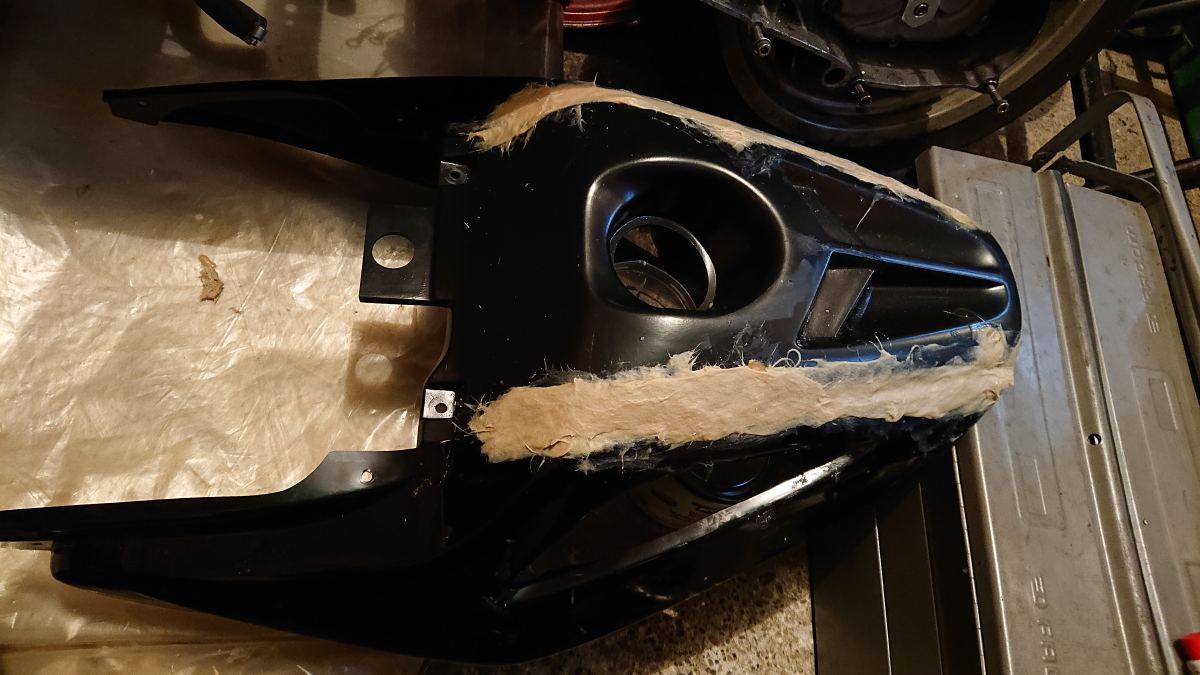

fred82000 Posté(e) le 15 décembre 2019 Auteur Signaler Posté(e) le 15 décembre 2019 (modifié) alors voilà la photo que je devais faire hier pour les pros de la monocoque je met du mastic fibre partout du long de la jonction du carénage bcd au carénage kiesler ou jen met que la ou il y a les trou qui se vois @noux oui que je me dit si un contrôle de poulet bé ces moi qui va être grillet pas eux mdr Modifié le 15 décembre 2019 par fred82000 1
noux Posté(e) le 15 décembre 2019 Signaler Posté(e) le 15 décembre 2019 oui tu mets tout le long faut plu voir de jonction sa c'est sur
fred82000 Posté(e) le 15 décembre 2019 Auteur Signaler Posté(e) le 15 décembre 2019 merci bon je fais sa dans la semaine que entre la méca pour dépner un collegue et tout faut que je trouve le temps de le faire
noux Posté(e) le 15 décembre 2019 Signaler Posté(e) le 15 décembre 2019 a sa oui sa prend du temps faut pas se préssipité

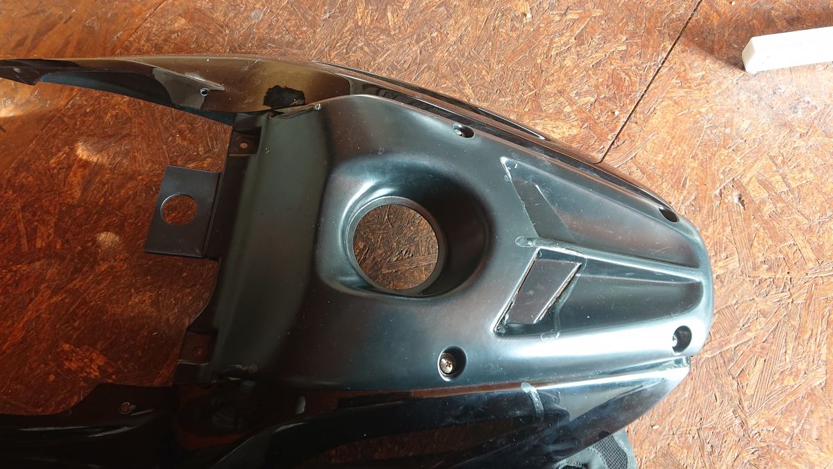

fred82000 Posté(e) le 6 janvier 2020 Auteur Signaler Posté(e) le 6 janvier 2020 bon en ce moment sa avance un peu je fais le mastic fibre donc @noux question normal ou pas que sur le dessus du mastic fibre sa fasse un gel un peu marron quand je les ouver et je vous ferais une photo une fois poncer et prete pour y passer l'apret
noux Posté(e) le 6 janvier 2020 Signaler Posté(e) le 6 janvier 2020 oui il faut que tu mélange un peu enfin tu parle bien quand tu ouvre le po?
fred82000 Posté(e) le 7 janvier 2020 Auteur Signaler Posté(e) le 7 janvier 2020 Il y a 1 heure, noux a dit : oui il faut que tu mélange un peu enfin tu parle bien quand tu ouvre le po? Oui et ces bien sa je devais mélanger un collègue me la dit bon j'ai rattraper un peu le coup après ponçage et avant l'après je ferai une photo du rendu
noux Posté(e) le 7 janvier 2020 Signaler Posté(e) le 7 janvier 2020 ok cool préssé de voir ta pas trop galéré ?
fred82000 Posté(e) le 7 janvier 2020 Auteur Signaler Posté(e) le 7 janvier 2020 Il y a 7 heures, noux a dit : ok cool préssé de voir ta pas trop galéré ? pour une première si pas habituer a ce mastic la mais plus du mastic normal bon cet aprem ou ce soir je ponce le tout vois le résultat
noux Posté(e) le 7 janvier 2020 Signaler Posté(e) le 7 janvier 2020 tu sai moi je le trouve plus facile a apliquer que le matic normal après on a peut être pas le même le mastique de carossié et poreu oui au poncage tu redonne tout ta forme défoi faut pas ézité a en métre exemple pour fair un arondi tu fait un angle droit avec le mastique tu as l'arondi au poncage j'attends ta toff car déja la dernière c'était grave bien pour une première
fred82000 Posté(e) le 7 janvier 2020 Auteur Signaler Posté(e) le 7 janvier 2020 (modifié) bon il ni a que les idiot qui change pas d'avis alors une photo de la monocoque en pleins masticage sans le ponçage ça se fera dans la journée que vous voyer un peu tout sa pour une première en mastic fibre je pense m'en sortir assez bien Modifié le 7 janvier 2020 par fred82000 2
noux Posté(e) le 7 janvier 2020 Signaler Posté(e) le 7 janvier 2020 wai c'est bien juste tu as un manque au coin a droite niveau de la pointe si tu voi ce que je veu dire
