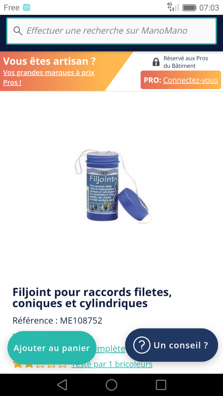

Slt
Tu as le fil joint plomberie aussi c'est une mélange de téflon et filasse ca marche super bien je m'en sert tous les jours en plomberie et ca tiens la pression ainsi que les corps gras. Tu en trouveras chez merlin.
Posté(e) (modifié)
Moi qui en utilise tous les jours le téflon j'aime pas des que tu force ca se craque facile. Pour ca que maintenant j utilise que du fil ca sert pour tout. Chauffage/gaz/eau potable/fioul. La marque pour le fil joint peut importe c'est le même rendu.

merci bon demain je passe pas loin du leroy merlin si j'ai le temps jirais voir

Merci pour l'info je connaissais pas ce fameux fil ça peut toujours servir ^^
