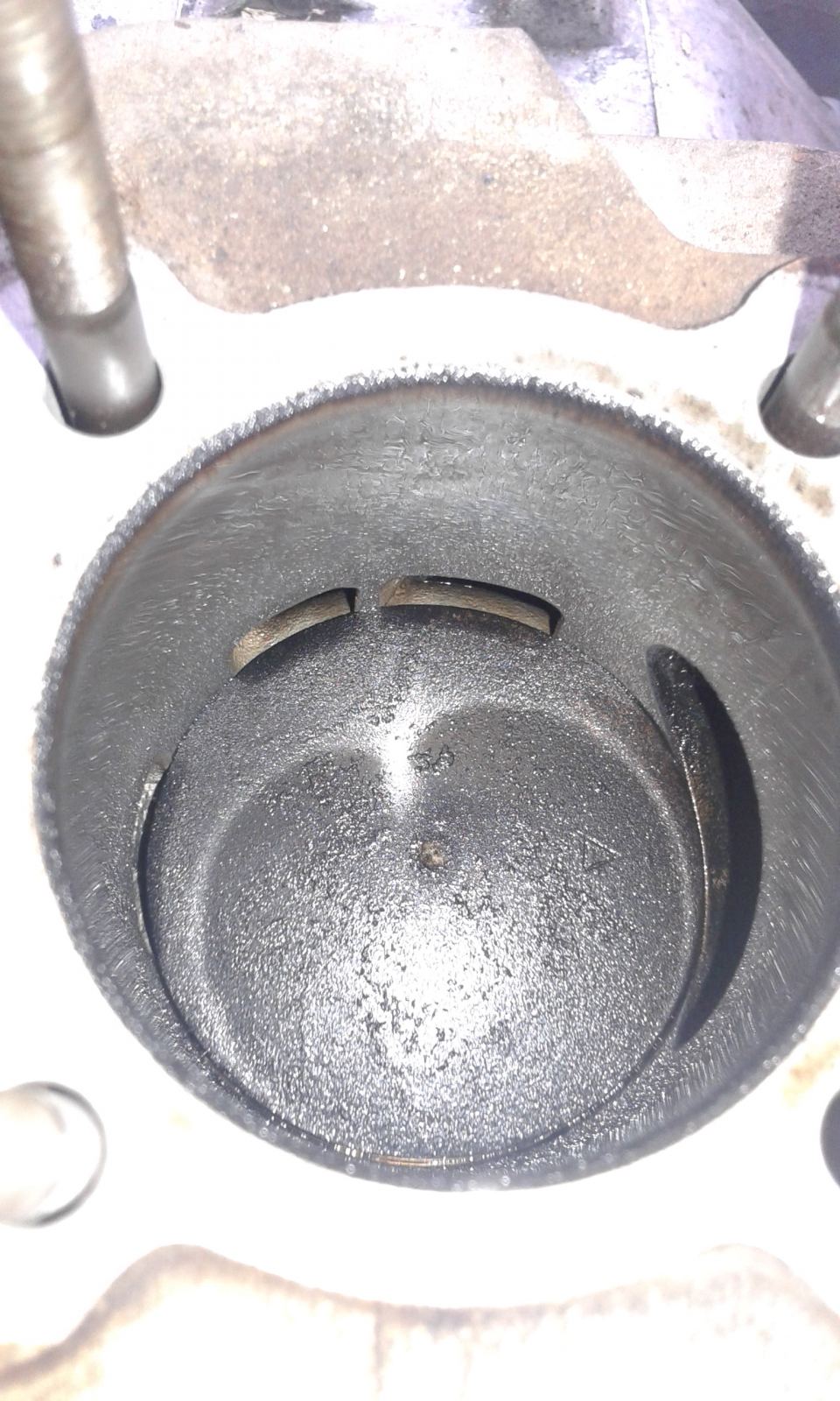

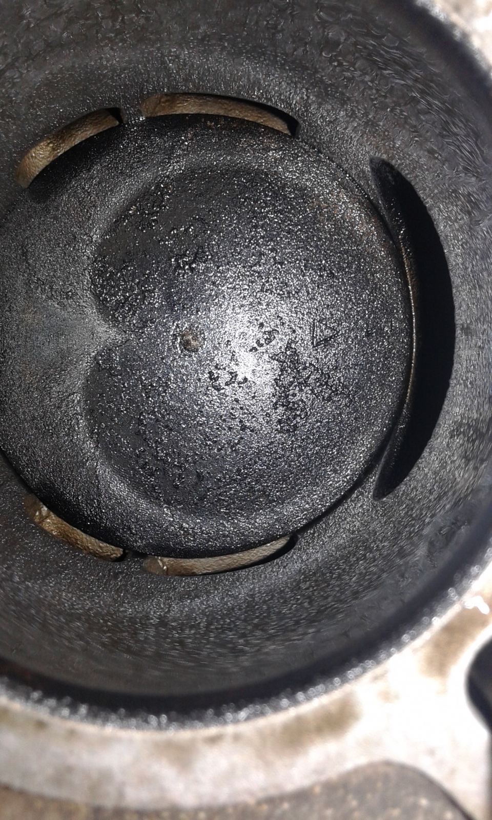

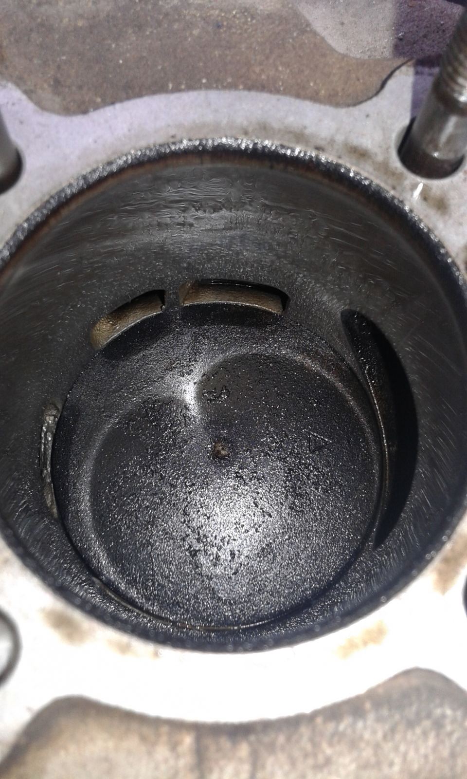

Jeff88 Posté(e) le 6 septembre 2017 Signaler Posté(e) le 6 septembre 2017 Bo jours j'ai un mbk spirit 2003 Et j aimerais savoir si a l oel nu vous pourais me dire si mon piston est en bonne etat ou pas
0 jimmy@ Posté(e) le 6 septembre 2017 Signaler Posté(e) le 6 septembre 2017 (modifié) tu était trop riche en carburation vus la calamine du plot (ou huile de merde qui laisse des depot) baisse ton gp de quelque points. change le segment pandant que c'est ouvert. de l'huile 100% syntese avec un 70 alu. Modifié le 10 septembre 2017 par jimmy@ 1
0 Max Blackbird Posté(e) le 6 septembre 2017 Signaler Posté(e) le 6 septembre 2017 il y a 38 minutes, jimmy@ a dit : tu était trop riche en carburation vus la calamine du pot (ou huile de merde qui laisse des depot) baisse ton gp de quelque points. change le segment pandant que c'est ouvert. de l'huile 100% syntese avec un 70 alu. c'est ce que j allais dire
0 Syrous YT Posté(e) le 9 septembre 2017 Signaler Posté(e) le 9 septembre 2017 Le 06/09/2017 at 20:44, jimmy@ a dit : tu était trop riche en carburation vus la calamine du pot (ou huile de merde qui laisse des depot) baisse ton gp de quelque points. change le segment pandant que c'est ouvert. de l'huile 100% syntese avec un 70 alu. en fait je ses pas combien il est mon gp origine sur mon carburateur 17.5 dell orto , je lai démonter et il y a rien decris
