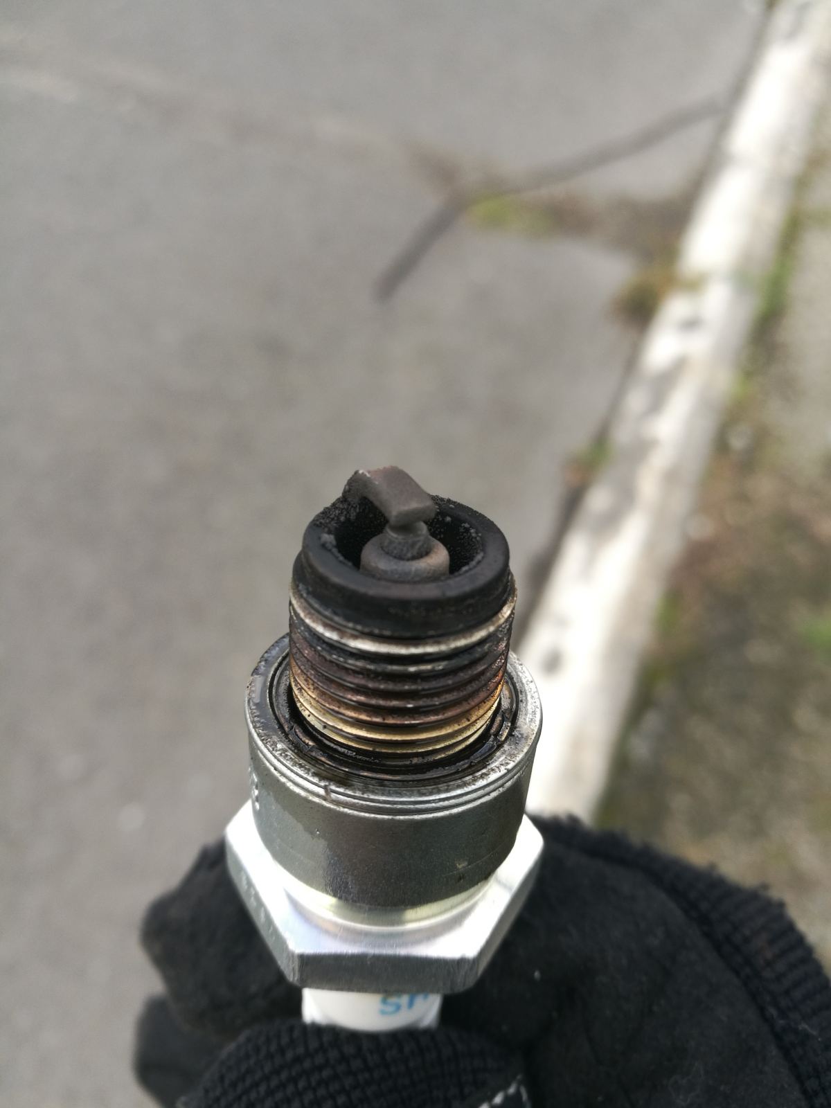

BaptisteEk Posté(e) le 17 septembre 2017 Auteur Signaler Posté(e) le 17 septembre 2017 Ok, donc, ce que je vais faire, c'est que je vais mettre gicleur de 66 et des galets de 8.5. Par contre pour le réglage du carburateur, je sais pas trop faire. Hier je suis allé sur un grand boulevard taper des pointes et après je regardais la couleur de ma bougie. après avoir un peu touché la vis de richesse, elle a une belle couleur par contre des fois je broute (du ralenti a 1200 rpm a peu près) et le moteur a même calé une fois. Donc je sais pas si ça veux dire trop riche ou trop pauvre. du coup, changer un gicleur je sais faire mais régler un carburateur avec la vis visiblement je sais pas puisque je broute. Donc je pense que je vais changer le gicleur moi même puis enrichir d'un demi tour pour pas serrer en allant chez un pro qui régleras ça nikel. Sinon, si c'est vraiment simple à faire sois même je suis preneur de conseil parce que je suis pas sur que le pro accepte de travailler sur mon scoot car débridé. Sinon pour répondre à vos questions, non la bride de la cartouche n'est plus là c'est moi qui l'ai retiré. Et j'ai vérifié il n'y en a pas non plus à l'entrée du corps. Merci pour vos réponses et pour votre aide et désolé pour le pavé.
