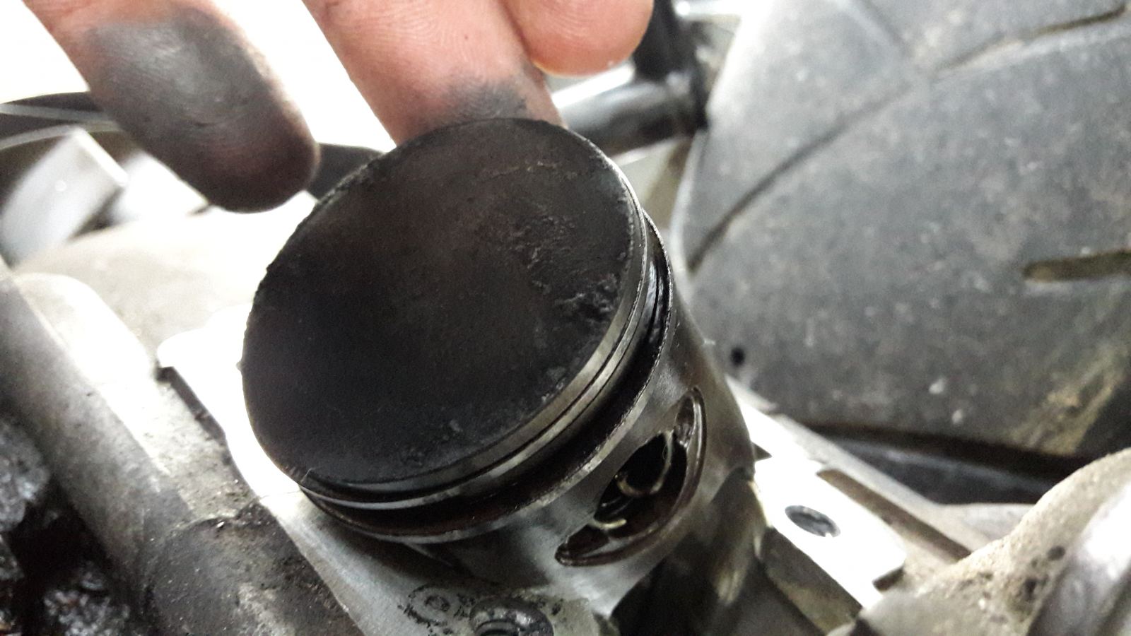

Voilà j'ai deculasser le piston est un peu abîmer et y avais des limaile dans le cylindre (sur la photo)
Mais le vilebrequin reste coincer..

top que tu es trouver se qu'il bloquer mais ta eux bien fait de démonter ton haut moteur au moins tu as pu constater son état et le changer par un neuf
Bah ici e vais profiter pour nettoyer son bloc moteur parce qu'il est fort propre !
Oui on va changer le cylindre ainsi répartis pour pas mal de km
